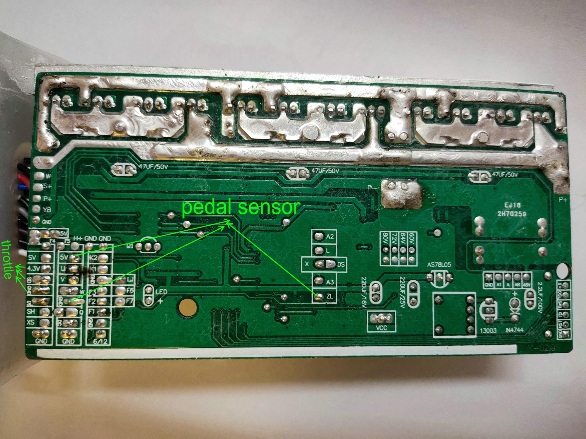

народ помогите советом .
купил контроллер в китае пришел без пас датчика
над было написать штоб положил с ним а я не знал
короче продаван пишет припояй проводки .дал фотку . припояли не работает .
Для начала посмотрите, меняется ли напряжение на ZL при вращении педалей.
