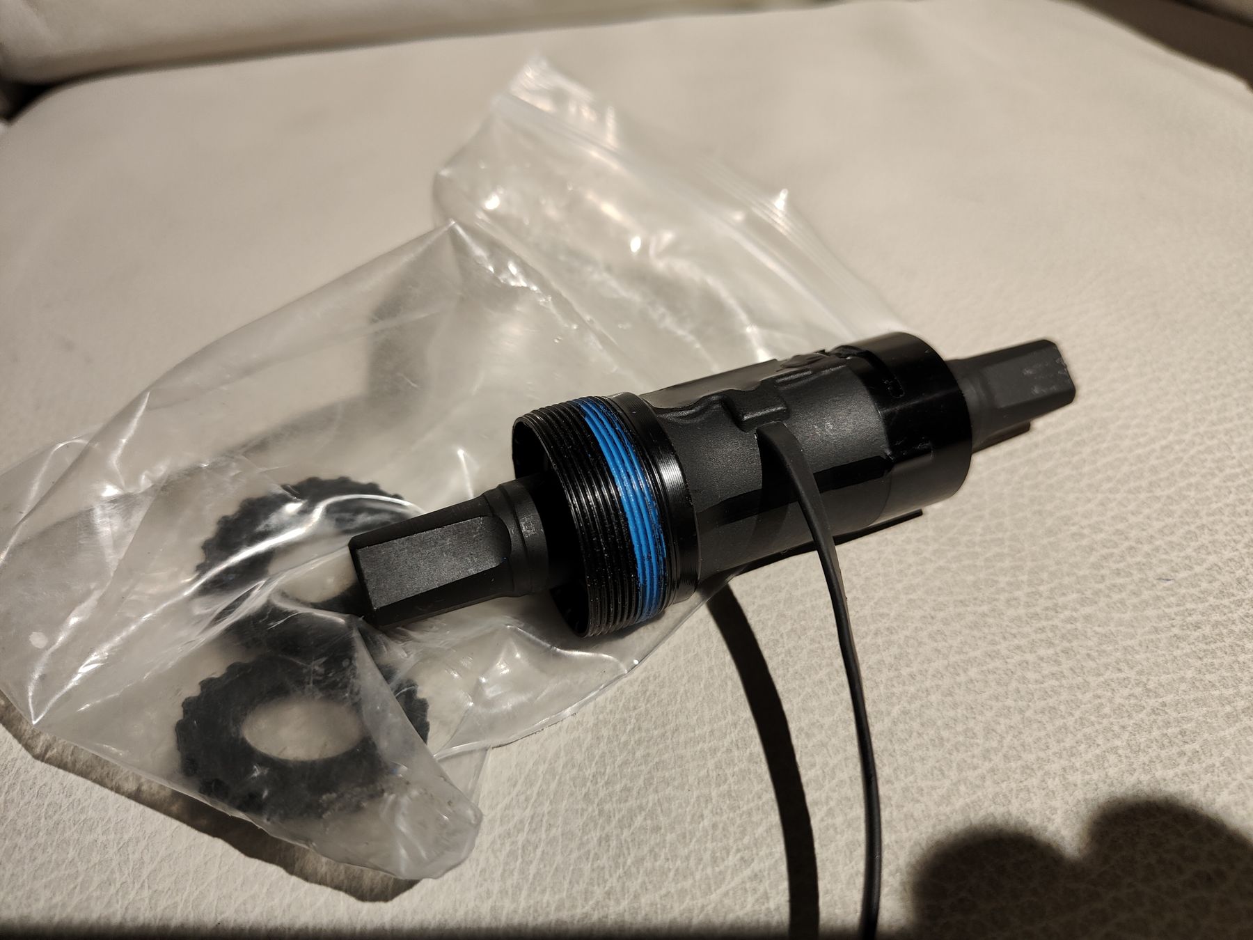

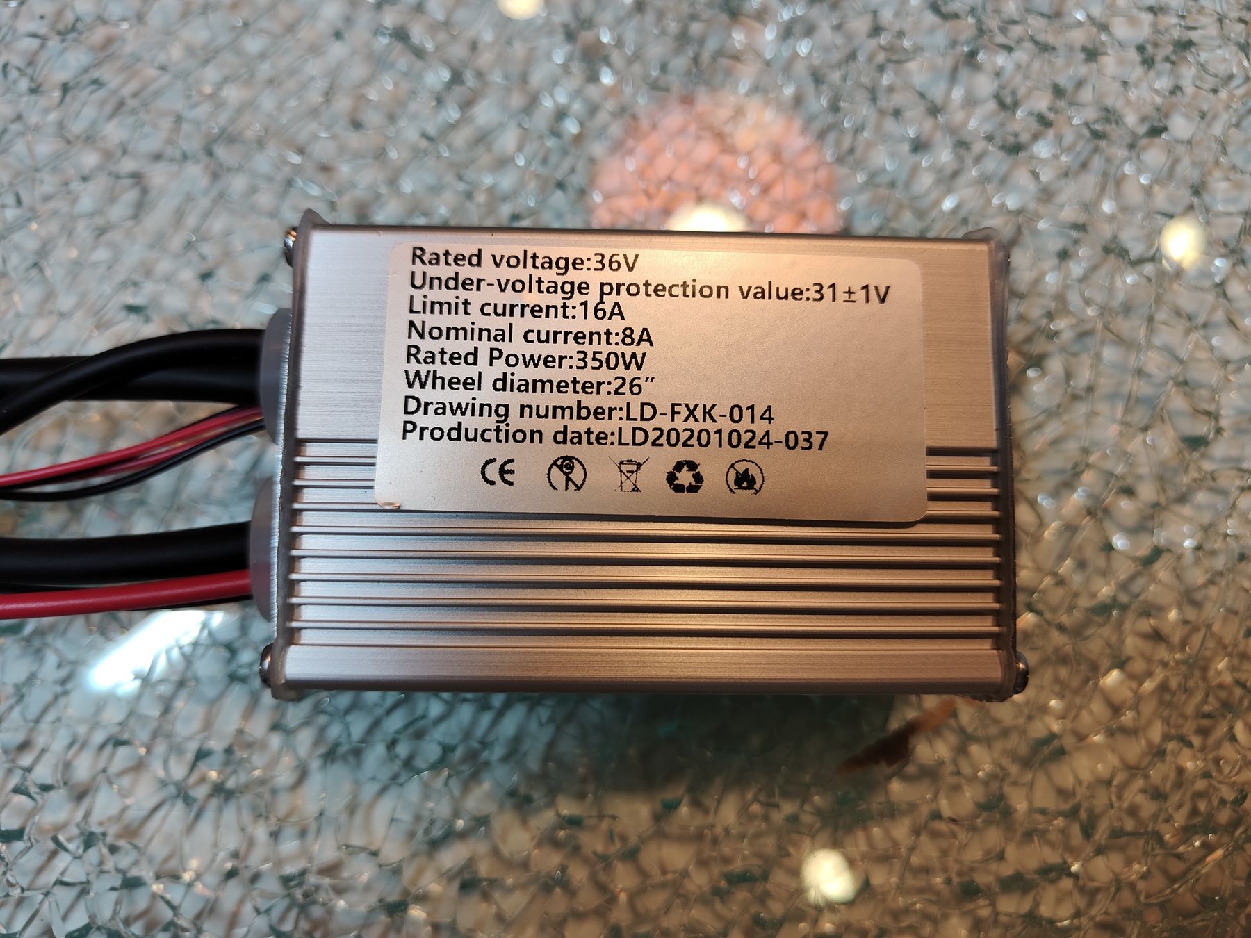

Получил этот https://aliexpress.ru/item/32782050189.html?_ga=2.266551182.129720148.1642444840-576348776.1590338301&item_id=32782050189&sku_id=65376305403&spm=a2g39.orderlist.0.0.1d7c4aa6zR4rqf комплект без колеса.
Первые впечатления:
Каретка
оказалась с центральным расположением провода (совершенно не обратил внимания при заказе), что подразумевает под собой сверление кареточного узла. Т.к. планируется установить на карбоновую раму со скрытой проводкой - то сомнительная процедура предстоит, хотя некоторые идеи бродят.

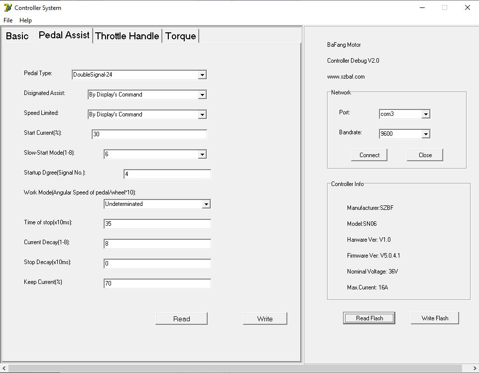

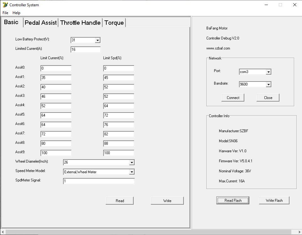

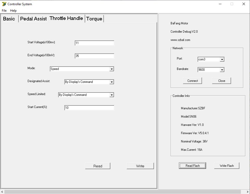

Контроллер
сразу подключил к компьютеру, программой Controllerst он определился и показал стандартные вкладки настроек, которые я сразу по привычке переписал по своим предпочтениям. Записалось.
Потом я обнаружил существование программы Controllerst_torque
Первые 3 вкладки - стандартные
А вот четвертая, посвященная торк-сенсору
Базовые настройки прочитались, но с наскоку я ничего не толком не понял и менять ничего не стал.
Если кто знает их расшифровку и назначение - буду рад почитать.
Вообщем увлекательно - но кот в мешке. Самому интересно, что получится  :-) :-) :-)

[user]Stanislavchik[/user], Какой линейки?  Там пока только один контроллер, вроде видел 48*1000 Вт. Но сейчас найти не могу. https://eunorau-ebike.com/collections/bbs-ena-kit-parts https://a.aliexpress.com/_Aq69QY Наверное не внимательно смотрел.
Софт сразу в Гугле находится по слову Controllerst_torque. Он ещё работает со всеми Бафангами которые кареточные с торком. У меня на него антивирус ругался, что троян, но я рискнул.
Stanislavchik
Вот у этого киловатника: www.aliexpress.ru/item/1005001670935402.html
Такое же количество разъемов, как у 350 ватного с поддержкой торка, но распиновки нет, так что это гадание на кофейной гуще. Да и цена уже кусается.  :-) Спросил продавана, посмотрим.
Mike 372
Цитата: AVGR от 18 Янв. 2022 в 21:57А вот четвертая, посвященная торк-сенсору
Ни фига себе, сколько у него настроек.  O_O Вот за это спасибо. Я тоже вчера получил торк Sempu. Теперь предстоит подружить око с контроллером Vesc. Друг программист согласился помочь в этом деле. Проблема была - объяснить ему, как это должно работать, и какие параметры надо подгонять. Эта картинка кое что проясняет. Мои предположения, что могут означать какие настройки.
Error Voltage - задается минимальное и максимальное напряжение сигнала с датчика. При выходе за эти пределы контроллер зафиксирует ошибку.
Delta Voltage - задает характеристику датчика, прирост напряжения при изменении нагрузки.
SPD0-SPD100 - 6 уровней помощи. Для каждого уровня можно настроить свои параметры.
Start - нагружка, при превышении которой начинает работать помощник.
Full - нагрузка, при которой уровень помощи достигает максимального значения.
Return - нагрузка, при которой помощник перестает работать.
MinCur - ток в процентах от верхнего предела, соответствующий минимальной нагрузке (в поле Start).
MaxCur - ток в процентах от верхнего предела, соответствующий максимальной нагрузке (в поле Full).
KeepCur - ток в процентах от верхнего предела, соответствующий минимальной нагрузке (Return).
LevelH(L)Time - какая-то задержка высокого и низкого уровня. Возможно как-то усредняет сигналы в вертикальном и горизонтальном положении педалей и устраняет рывки от неравномерной нагрузки.
Про остальные пункты пока мысли не появились. Если сможете, проверьте мои предположения.

Цитата: Mike 372 от 19 Янв. 2022 в 10:03SPD0-SPD100 - 6 уровней помощи
тут смущает что SPD0 по значениям больше, чем SPD100.
Цитата: Mike 372 от 19 Янв. 2022 в 10:03Если сможете, проверьте мои предположения
Не могу((( Нет колес и вилки. Да и вообще пока все в совсем зачаточной стадии.
