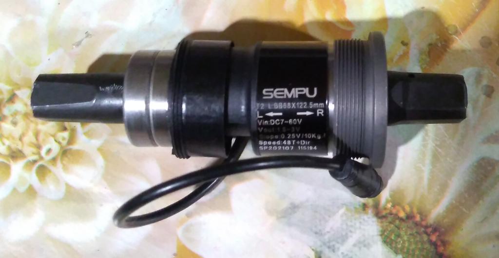

Получил каретку с торком Sempu. Интересные особенности в конструкции. С каждой стороны стоит по 2 подшипника. Если подшипники не гуано, ресурс должен быть ого-го. Разные на вид лыски у квадратов под шатуны.
Сначала я напрягся по этому поводу. Потом взял штангенциркуль - нет, размер одинаковый. Задумался. Оказалось, разный диаметр оси. На левом шатуне 15 мм, на правом 16 мм. Поэтому на левом лыски получились меньше. Непонятно пока, как это скажется на качестве посадки шатуна. Не будет ли он разбивать края лысок? Соответственно разные и подшипники. Слева 15х28, справа 16х32, неудобно. Надеюсь, менять их придется не скоро. Или вообще не придется.
