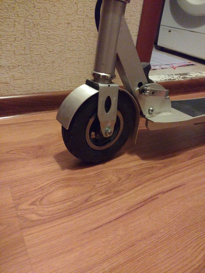

Вот пока соорудил младшенькому крыло. Но эти плоские крылья смотрятся по меньшей мере спорно на мой взгляд
Инженер механик
Цитата: _Os от 10 Апр. 2018 в 00:43Но эти плоские крылья смотрятся по меньшей мере спорно
Но работают прекрасно. Откатал с подобными самый грязный весенний сезон в Питере - никаких нареканий
ingener
Цитата: Инженер механик от 10 Апр. 2018 в 08:25Но работают прекрасно
Наверное, по лужам не ездите? Работают ужасно,  вода брызжет от этого крыла по сторонам и попадает на ноги сбоку, до колен забрызгивает. Крыло должно обязательно быть вогнутым или иметь бортик, чтобы брызги не летели в стороны.
Себе сделал фартук дополнительный временно, пока ищется способ изготовить нормальные крылья. Но и он 100% не спасает, если хорошая скорость и много воды.

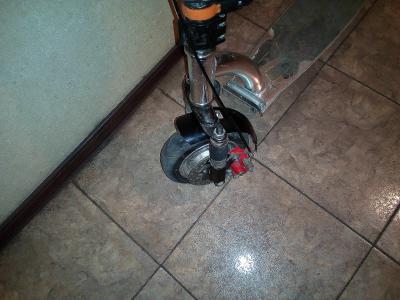

Берётся просроченная каска, обпиливается с двух сторон и крыло готово, даже с брызговиком из козырька каски. Я себе такие делал когда на мотосамокатах и дудлбайках гонял.

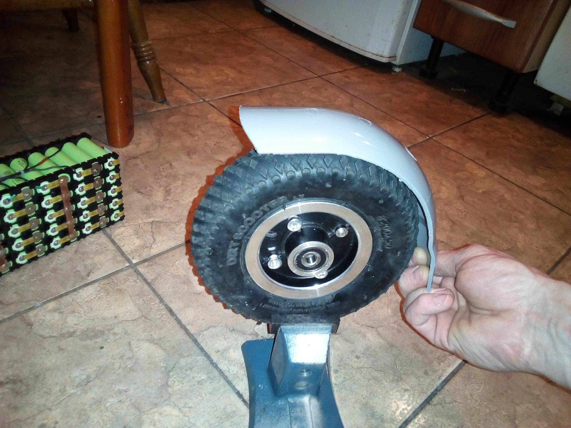

ingener

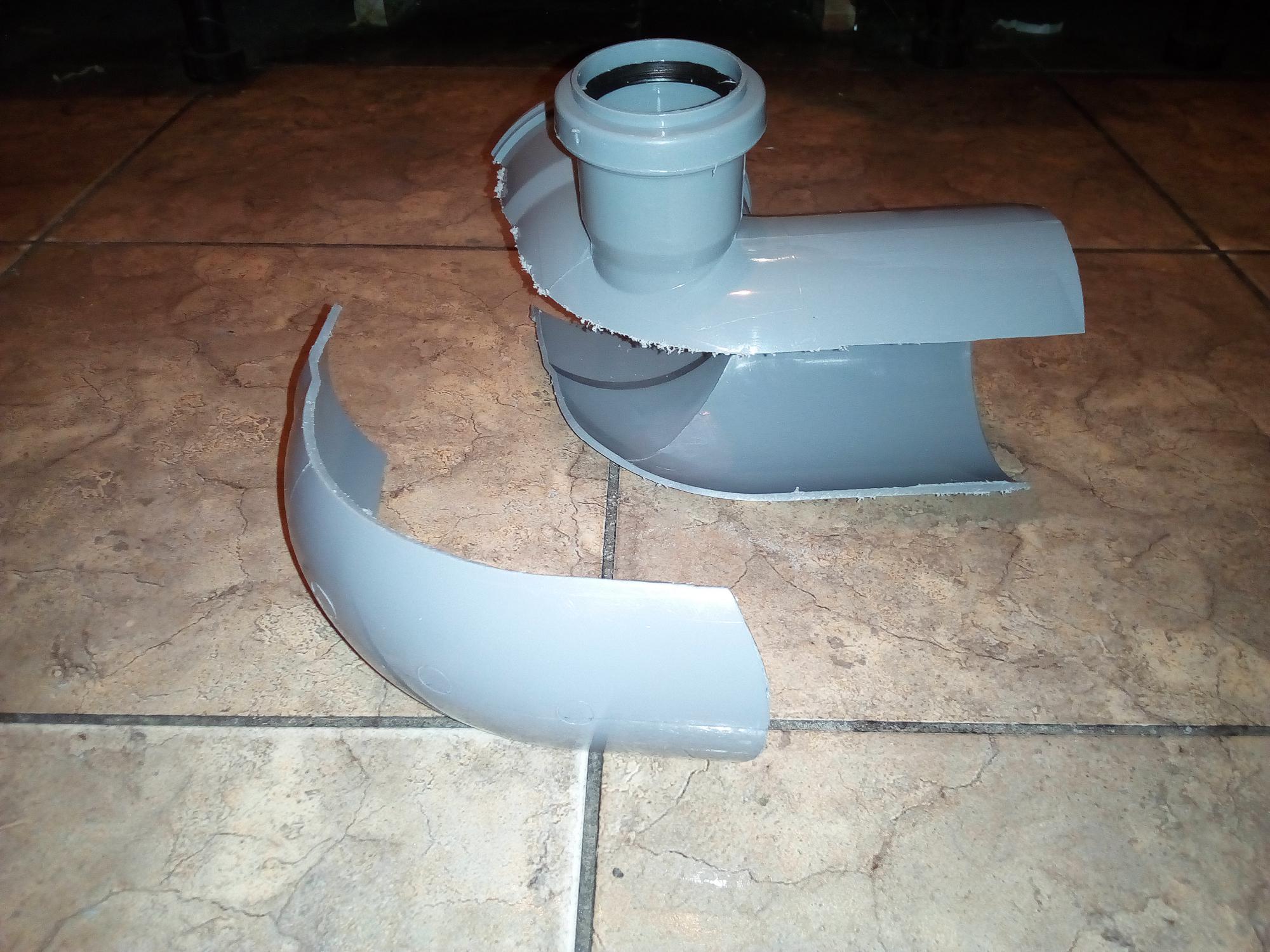

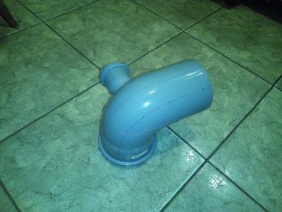

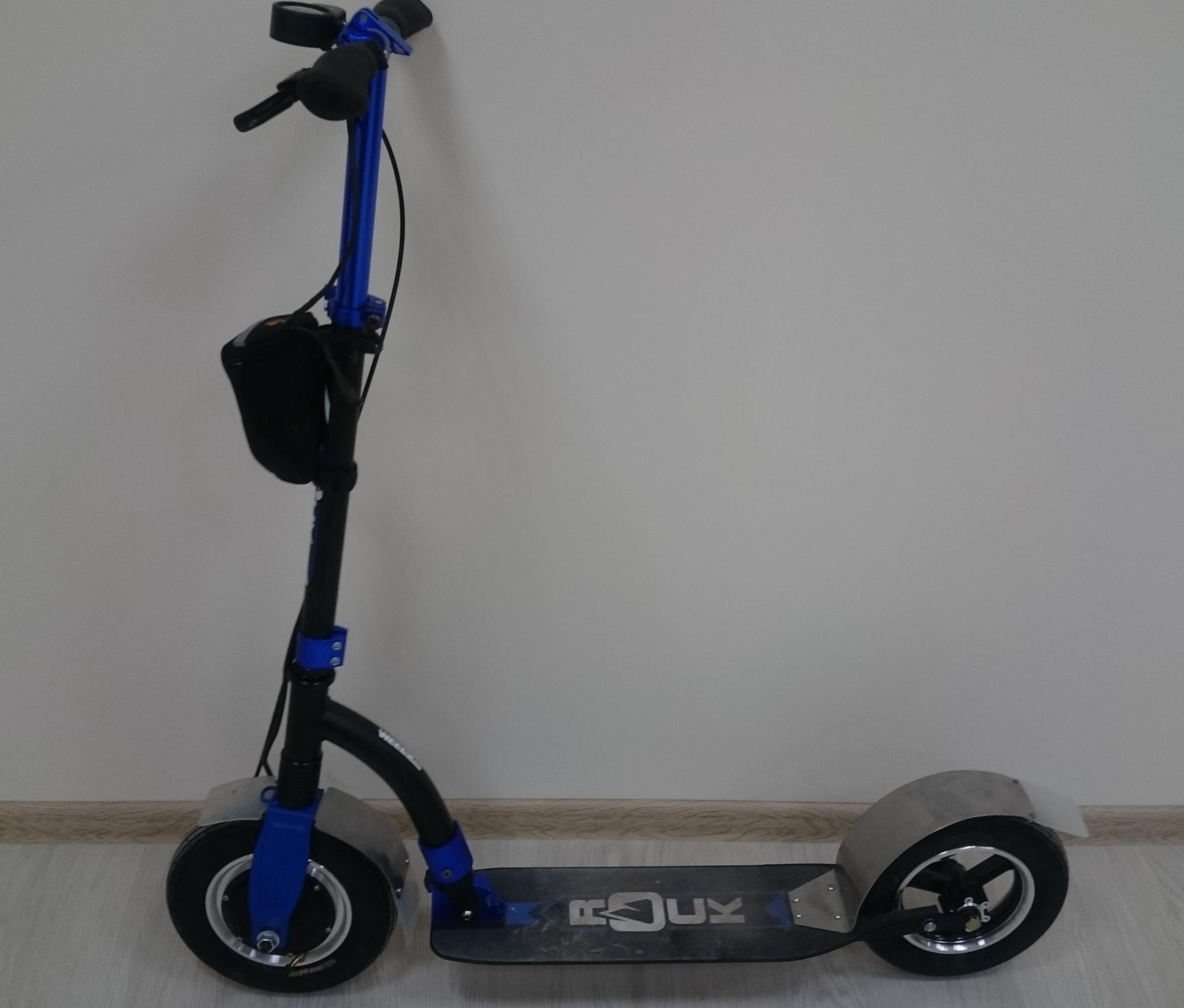

Попался по дороге магазин сантехники...последствия  на фото  ;-D
Explore Brabus HD 8"
Full custom offroad 14,5"
Бабай
Цитата: ingener от 10 Апр. 2018 в 20:47Попался по дороге магазин сантехники
Я тоже всегда надеялся на такие варианты, но кривизна колеса другая и ширина резины 90   :-(
А отпилил узковато, вроде бы, но лучше, чем просто изогнутая пластина получается   :-)
ingener
Цитата: Бабай от 10 Апр. 2018 в 21:44А отпилил узковато, вроде бы,
так кажется из-за ракурса,  ширина крыла около 70 мм,  а колесо 50 мм.

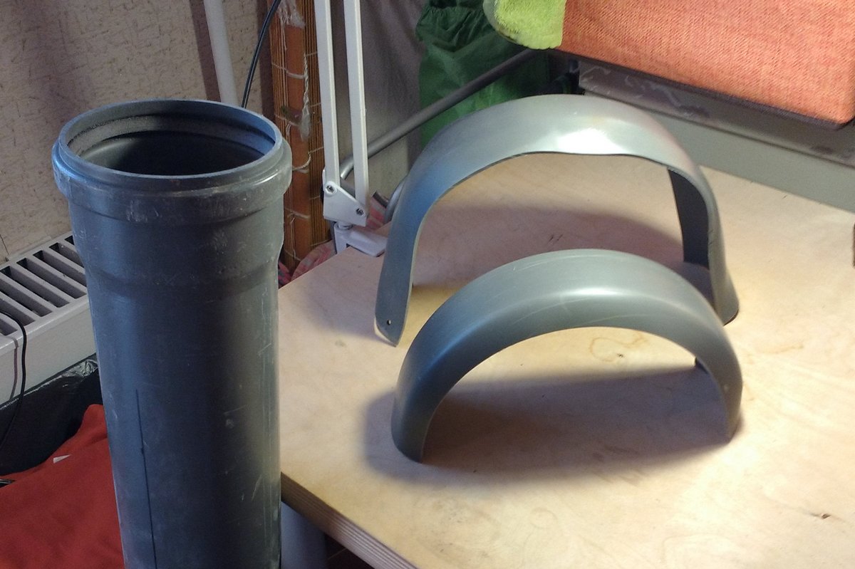

_Os
купил сегодня трубу ПВХ. С запасом. Буду пилить и греть ))

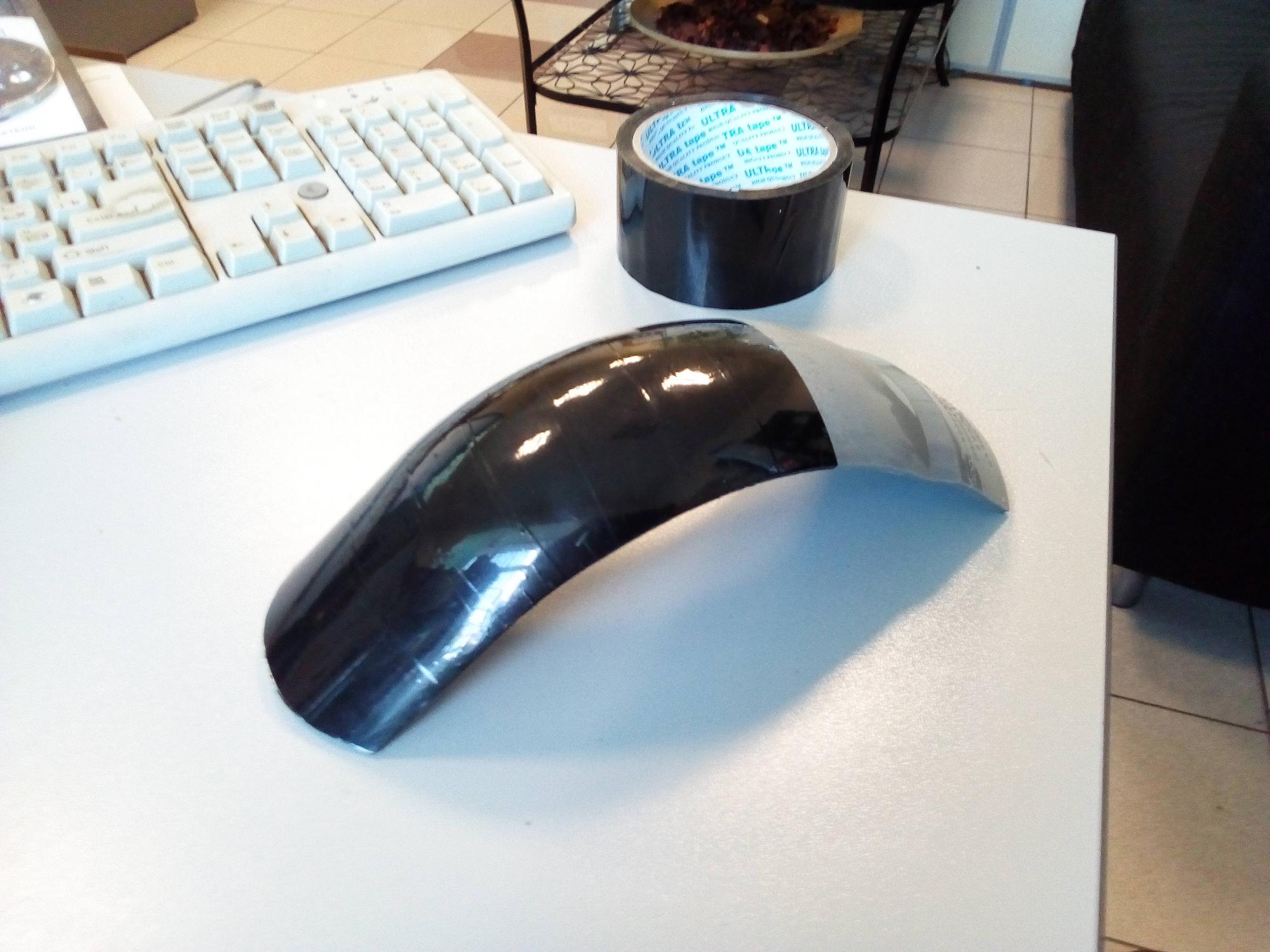

А красить чем думаете?

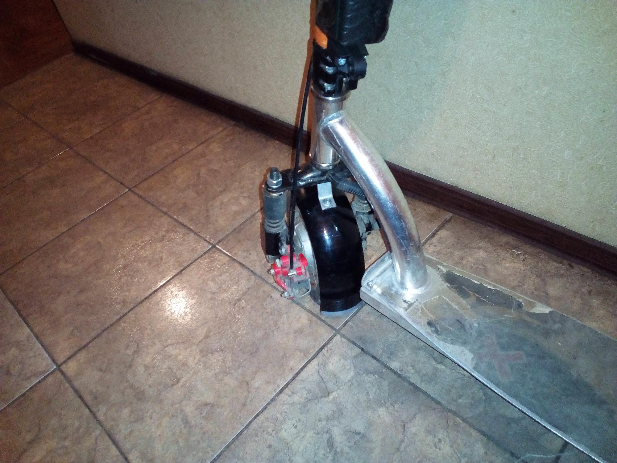

Пробую вот скотч черный натянуть без морщин, местами получается, тотгда вид красивый получается. Издалека как будто фирменный глянцевый пластик. Вот как будет держаться, посмотрим.

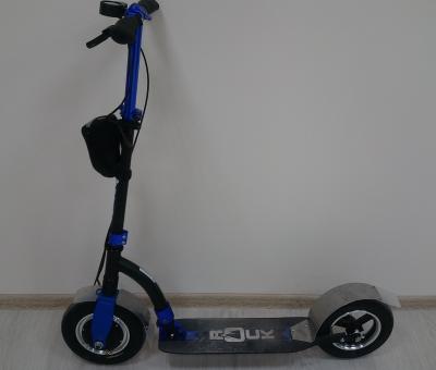

ingener
Бабай
Цитата: ingener от 11 Апр. 2018 в 20:48итог
А уголок чего из оцинковки? Надо было хромом покрыть как гуся  :bw:
ingener
почему оцинковка? Алюминий 3 мм.  И гусь алюминий некрашеный.
Бабай
Цитата: ingener от 11 Апр. 2018 в 21:29почему оцинковка?
Цвет какой-то - в синеву немного. Похоже на оцинковку.

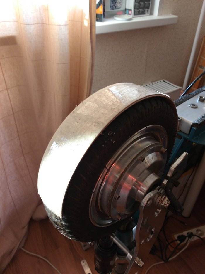

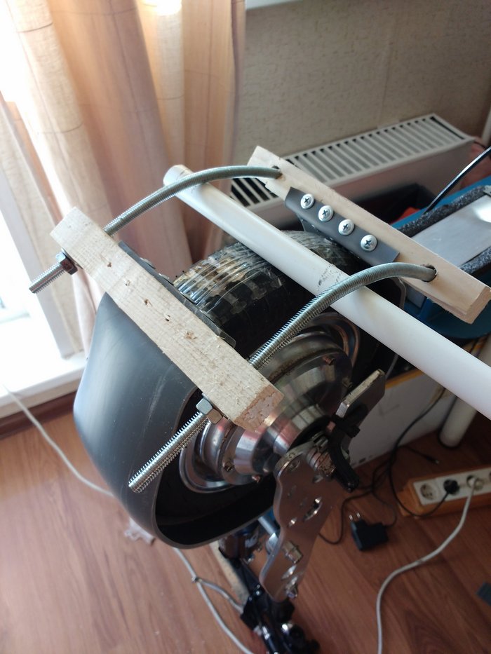

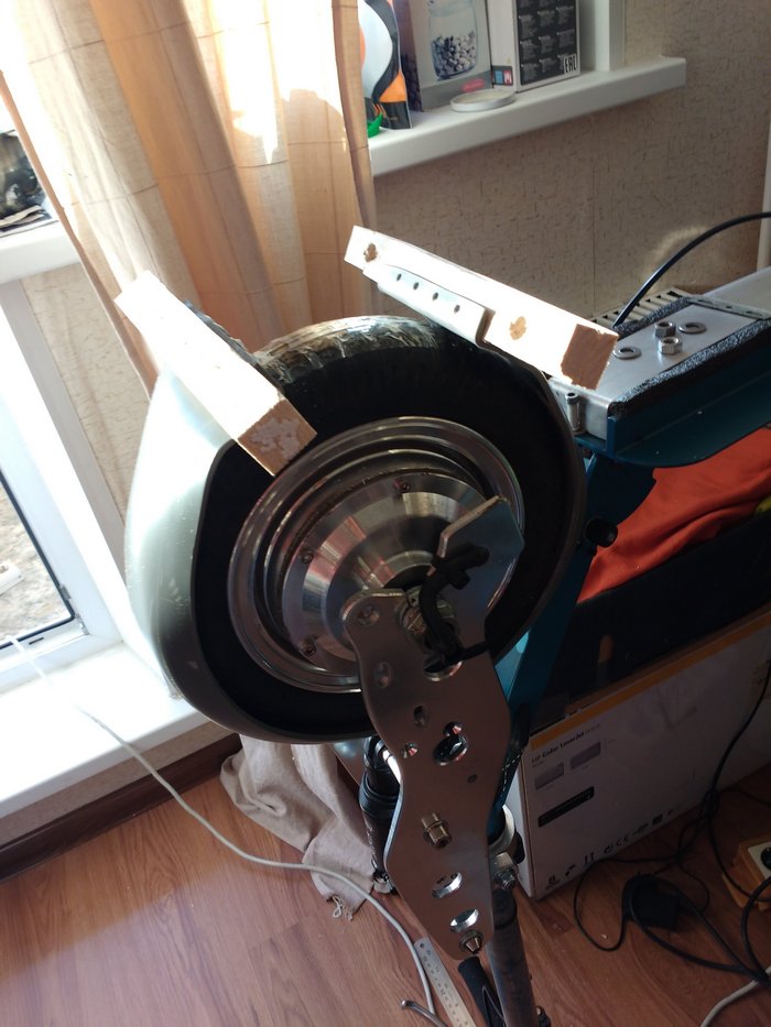

_Os
#33

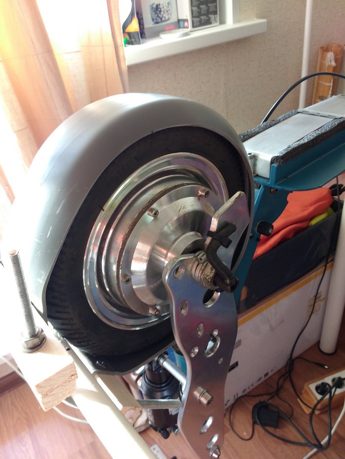

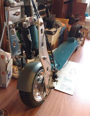

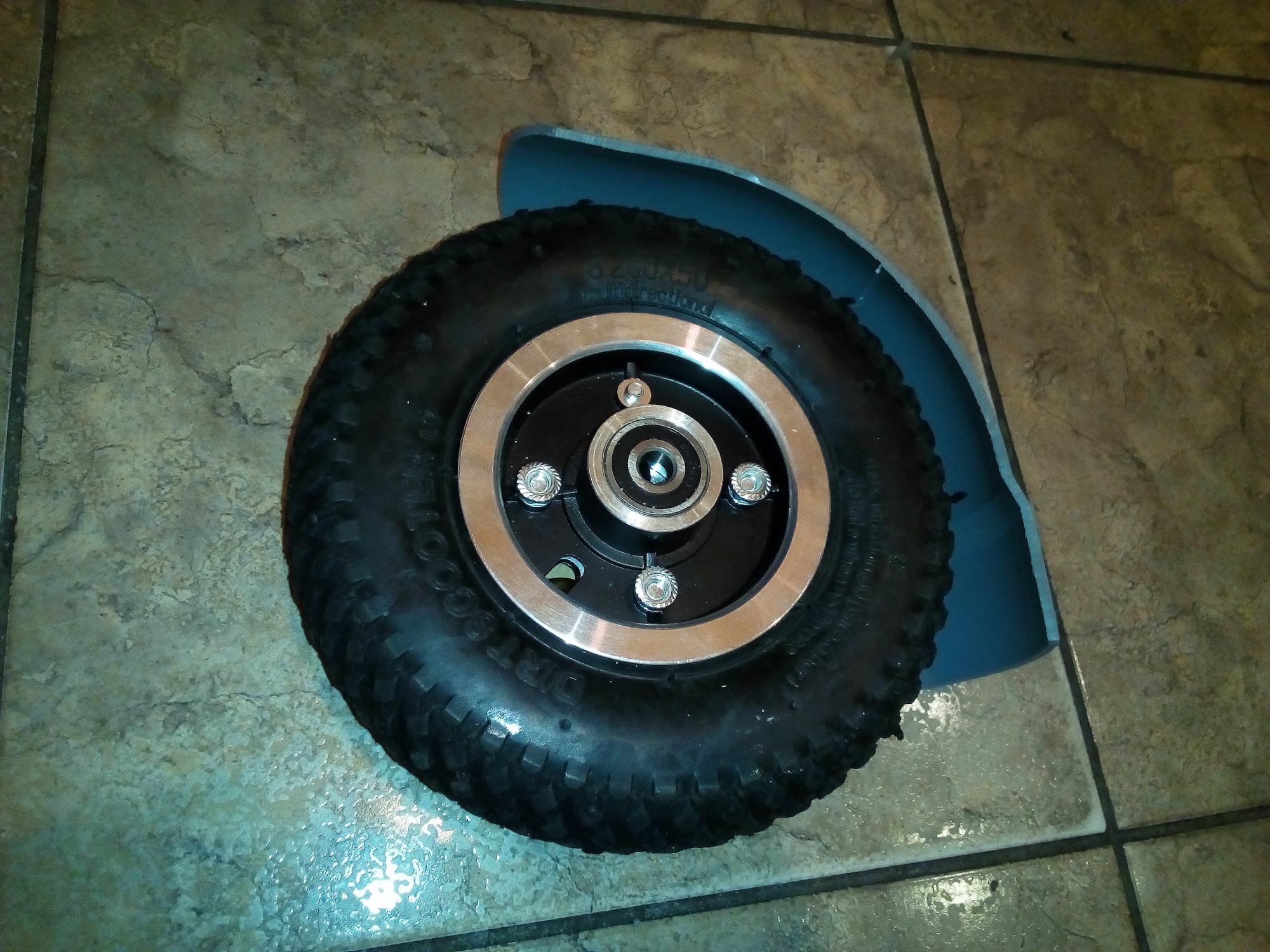

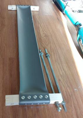

Повозился на выходных с ПВХ трубой и у меня назрел небольшой отчетик:
Получилось так:
Делал так:

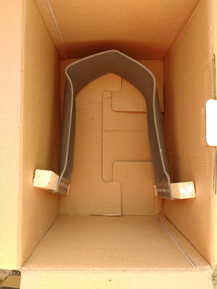

Купил трубу ПВХ, диаметр порядка 11см, толщиной порядка 3.2мм.
Обмотал колесо картоном и закрепил все скотчем
Вырезал полосу-сектор шириной в 10см, закрепил бруски с отверстиями под шпильки
Прогрел, чтоб сложить и поместить в картонную коробку для предварительных для предварительного прогрева. Прогревал в коробке, дуя туда феном на 350 *С минуты 3-5 (коробку закрыл, дул через отверстие в крышке)
Можно конечно и без всего этого предварительного, но по опыту лучше все-ж прогреть. В моём случае без прогревания я просто не продел бы все это в вилку.
не хотел гнуть шпильки, думал что прокатит - не прокатило. Согнул.
Дальше - прогревание и стягивание шпилек до вот такого состояния. Прогревал на 500 *С.
Остудил и разобрал. Обнаружил что теперь все это непросто снять с колеса ничего не разбирая. В итоге часть срезал прям на колесе.
Итог:
На заднем плане моя неудачная попытка обтянуть колесо руками, без шпилек.
Пока просто приложил. Дальше шкурить, красить, делать усы (наверное из полосы люминия) и крепить это всё
ПВХ оказался оч приятным материалом. В отличие от полипропилена он при нагревании не течет, а превращается во что-то похожее на плотную резину, которая плохо тянется, но хорошо гнется. Не слипается в комок. При перегреве начинает желтеть и подгорать... (Ну возможно вы все это знаете и без меня)))).
Из минусов.. Лучше конечно пилить его не дома.. Пилится прекрасно болгаркой по металлу, но! Пылит ужасно!! Пыль электризуется и прилипает ко всему. Потом ее оч трудно очистить.
Ну вот как-то так.  :dance:
