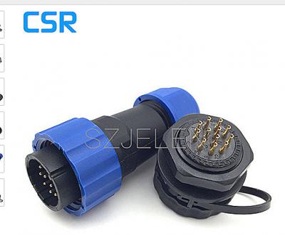

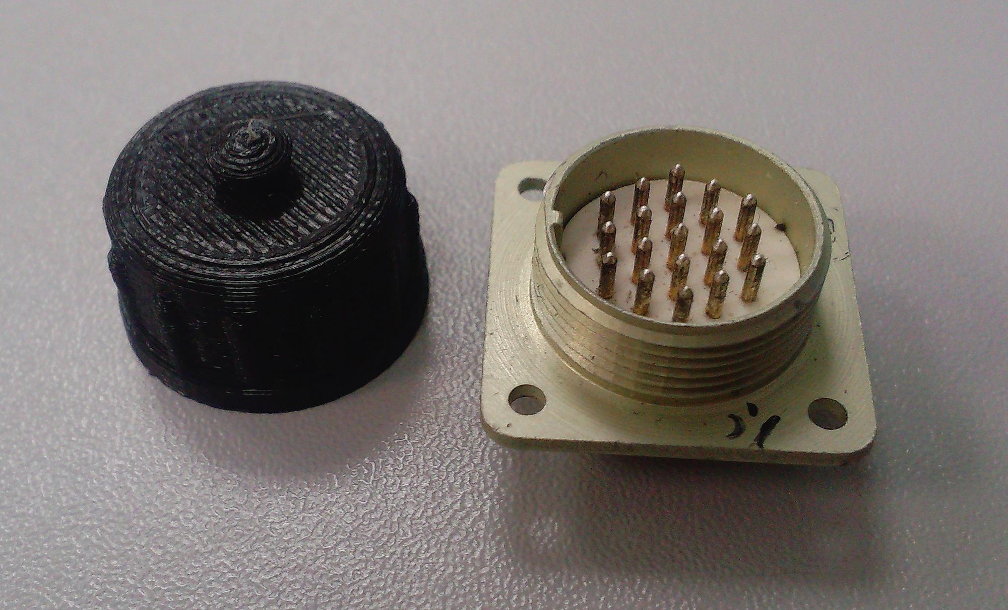

Раз уж речь о балансировочных разъемах зашла, поинтересуюсь здесь, что вы думает насчет отечественного разъема РС-19 в качестве балансировочного? правда крышечку в продаже тяжело найти, я на принтере распечатал.  Крутится с виду герметично. Надо погрузить в воду, посмотреть будут пузырьки идти или нет)
GT Transeo 4.0 (2017) XF07 350 Вт 48 В 15 Ач LG Chem
Merida Matts 6.10-MD (2019) XF08+XF07 48 В 24 Ач
Dimm5
kipper
Цитата: Dimm5 от 10 Апр. 2018 в 14:42

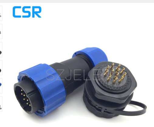

С крышечкой.
https://ru.aliexpress.com/store/product/SD20TP-ZM-IP68-Conector-12/1926132_32674960968.html?spm=a2g0v.12010608.0.0.60b54a0bwqBJd4
Такие тоже рассматривал) В закромах родины лежал отечественный, покупать подобный жаба задушила)

Есть у меня 3 и даже больше герметичных крышечки на DB9/ От медоборудования.
Могу выслать погорельцу...бесплатно.  ;-)
