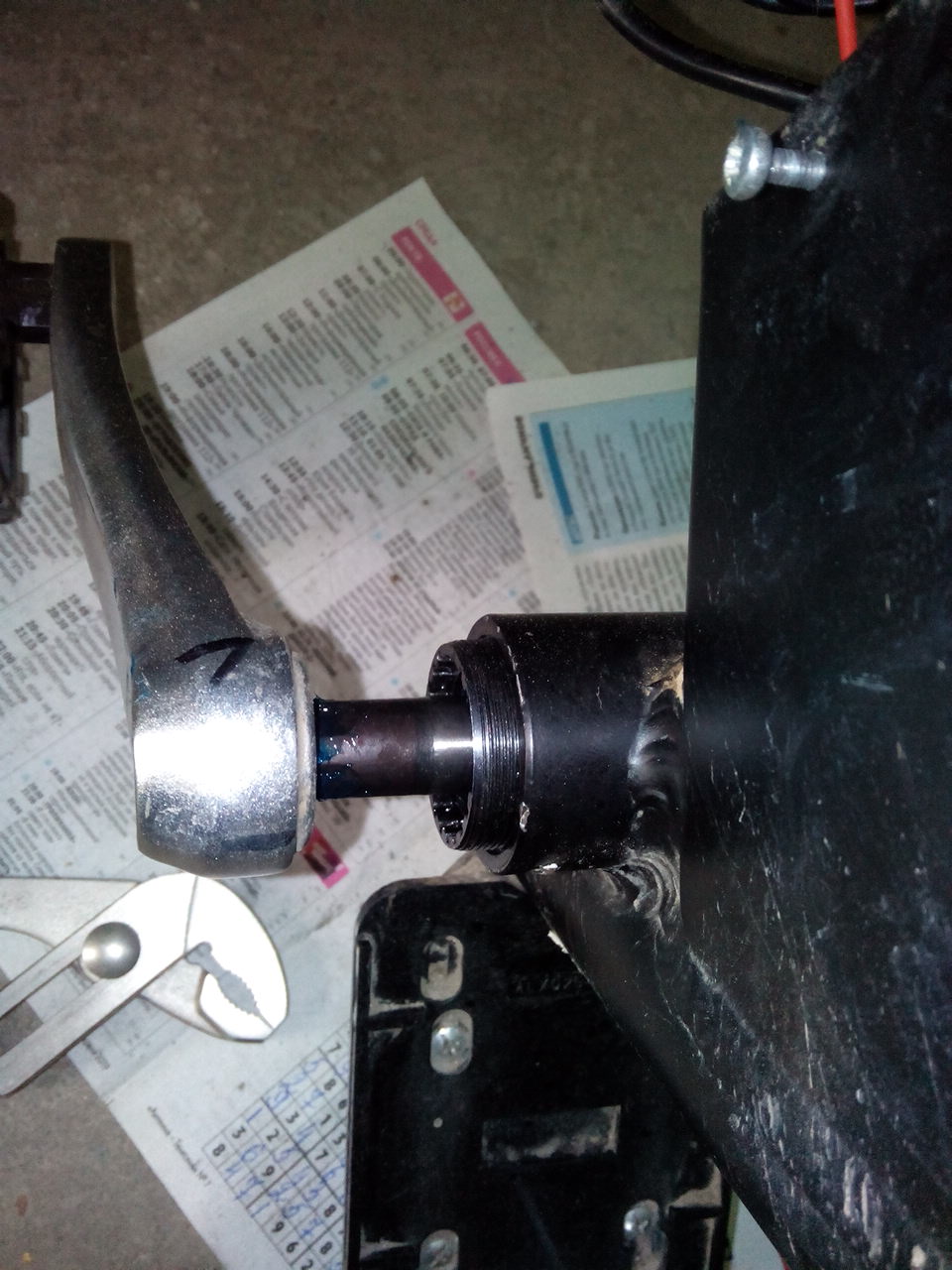

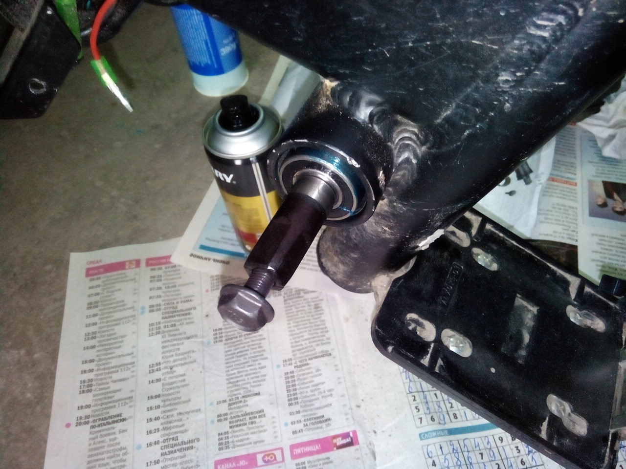

то есть крышка не на резьбе ? просто стягивать ? я пытался вскрыть когда приобрел - винты выкрутил и больше ничего не добился - даже нож между корпусом и крышкой не впихнулся ... тоже забил, а теперь вот нада ))) фотки сегодня вечером сделаю ))
John Starr
[user]viziri[/user], приветствую )) не стал разбираться с вставкой картинок на форум - вот папка с фотками велика https://yadi.sk/d/WCalFPNLMXSi1A
viziri
То John Starr:
Угу. Крышка не на резьбе. Она просто приподнимается, выпрессовывается. У меня подшипник в крышке.  Подробнее где-то было в темах про редукторные моторчики. Мне кажется если МК работает без посторонних звуков – то и нефиг туда лазить.

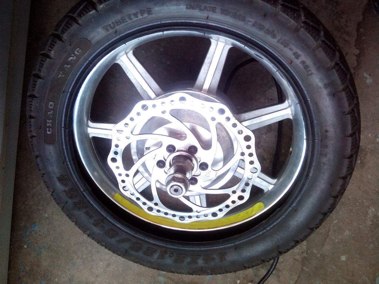

При таких крошечных колёсиках скорости с родным контроллером в 33км/ч мне хватает за глаза. Интересны ваши показания после апгрейда.

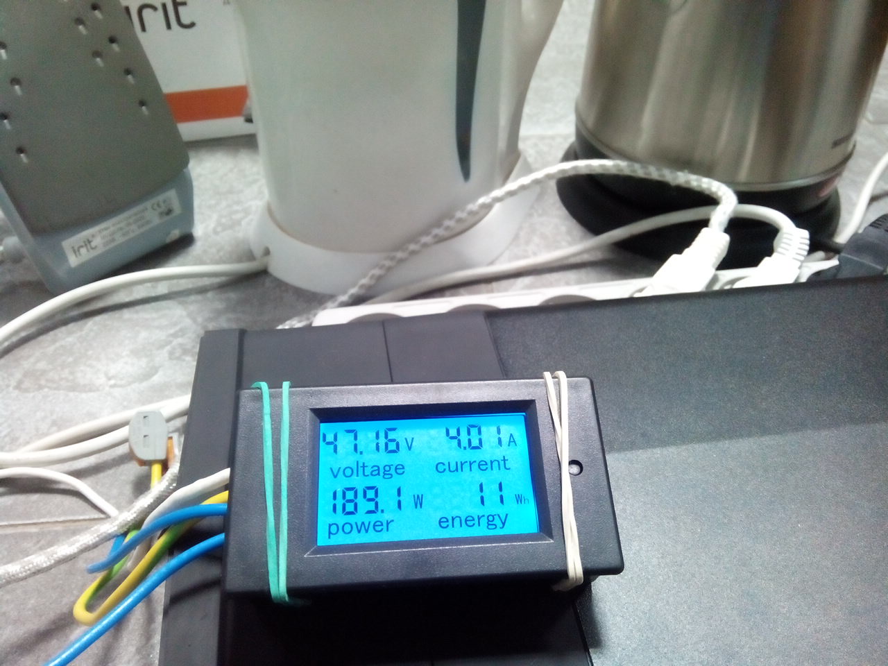

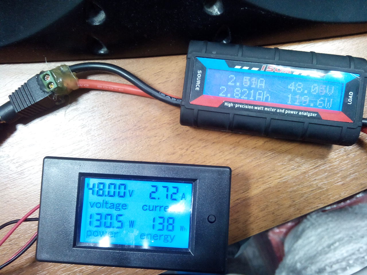

максимальный ток за поездку был 18,67А, максимальная мощность 947,5W, за поездку 7,7 км напряжение с 54,6 упало до 52,4 Вольт, потрачено 2,73 А/ч ... температура контроллера после покатушки - 36 град. температура колеса = 40 град. ... in my hope opinion - вполне себе рабочие температуры, принимая во внимание что термопасту под транзисторы я не намазал ...

Цитата: John Starr от 21 Июль 2019 в 13:58максимальный ток за поездку был 18,67А, максимальная мощность 947,5W, за поездку 7,7 км напряжение с 54,6 упало до 52,4 Вольт, потрачено 2,73 А/ч ...
18,67А – чем замеряли?
У меня на 8км напряжение с 52,4 до 51,3 падало. Т.е. около 15Вт/ч на КМ выходило.  Бывало одной зарядки на 60км + выходило, когда АКБ была свежая.  ;-)

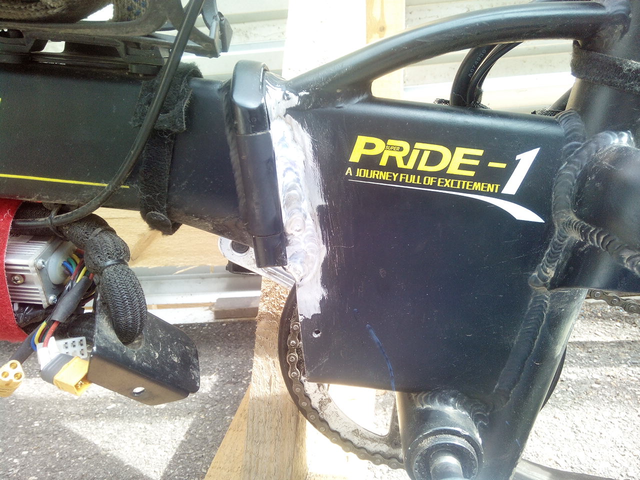

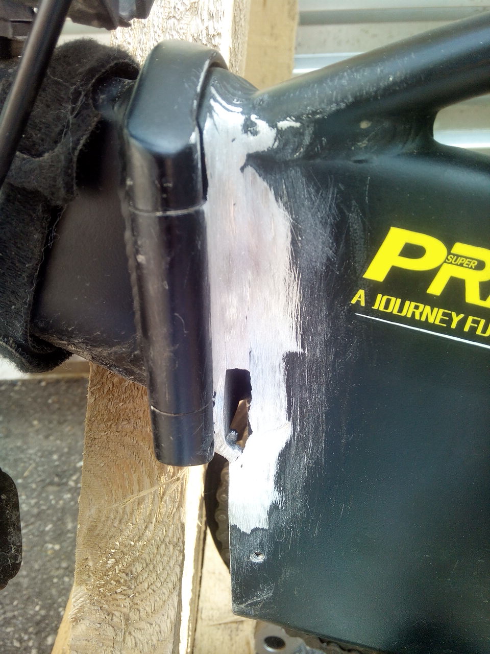

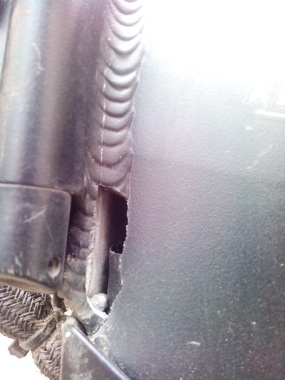

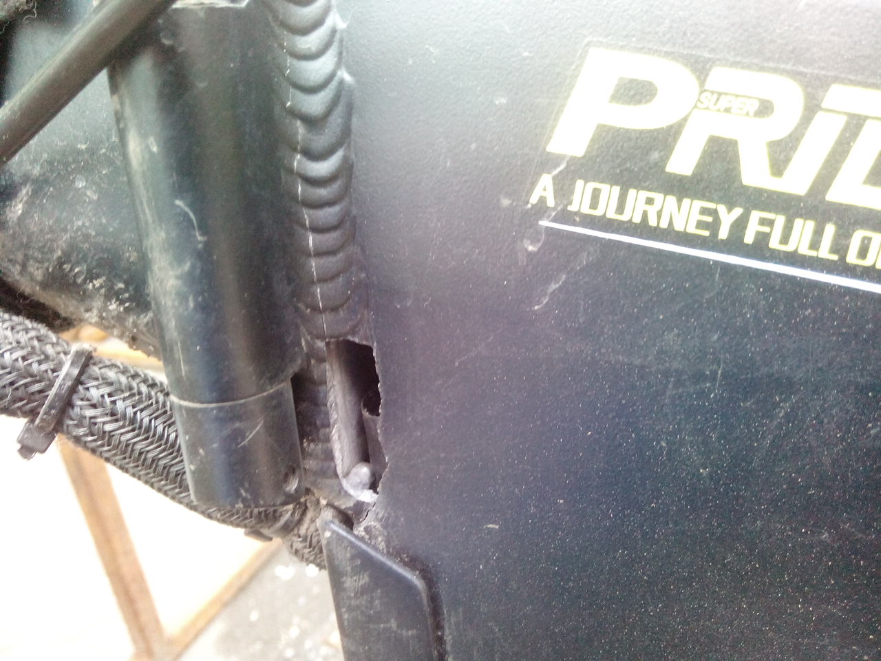

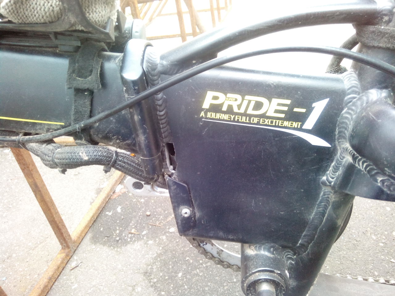

Однако, же будьте осторожны, давеча вот какая оказия со мной приключилась...
Как всегда после дождливых утренних покатушек из дома до работы (а, надо признаться, дожди в Нижегородской губернии порядком подза..достали), стал я протирать своего конека от грязи. И, к моему величайшему изумлению узрел трещину! В аккурат в месте где приварен механизм складывания! Тваю же Китайскую сварочную триматерь! Ну, как тут не выругаться?!
И, кстати не похоже это на алюминий, скорее АМГ сплав, ибо целый кусок вылетел, оставив рваные края.
И весь прикол, что обнаружил я эту оказию на работе вечером, перед дорогой домой; а по окончании рабочего дня не то что сварщика – кошки по территории пригнувшись ходят(да и те свои - учтёные). Да и сварные нужны не абы какие а  - "аргонщики" т.е. "высшая каста". Ну где их вечером найтить? Ибо замерло всё до рассвета; амба! и лишь белые ходоки порой нарушают сладкую нирвану нашего предприятия...  >:D
Делать нечего – конек протёртый, авось пердячим паром доскачем; мне бы только с моста спуститься, да грунтовку миновать – а, там асфальт ровный, без кочек и потрясений кои раму на излом насилують. В расстроенных чувствах доехал домой, со скоростью не выше 25км/ч, что только на 3 минуты медленней оказалось обычного. Мдя...
А, завтра на работу. А надо ехать. Спал я плохо. Думы разные, вкупе с богатым воображением рисовали нам картины ужасные, в основном трагического назначения.  :facepalm:
Наутро, погода словно издеваясь, преподнесла нам +20 и без осадков, что подразумевало езду на эловеле до работы. Очково. А!!! Тмать! Где наша не пропадала! Рискнул, поехал на работу на своём конэке тротуарном. По пути на перекрёстках останавливался – проверял состояние; не пошла ли трещина дальше. Но не прогрессировала больше. Алюминий, он ведь такой: терпит, терпит, а, потом – ХРЯСЬ, и, сцуко пополам. Кое-как добрался до работы. Сразу к сварным – так, мол, и так!  - Помогите ради всех в кого веруете!!! Тащи, говорят, только зачисти сначала. ОК. Зачистил я, болгаркой вымя конэку, а, потом ещё шкуркой прошёлся. Ну, и само собой все потрошки извлёк.

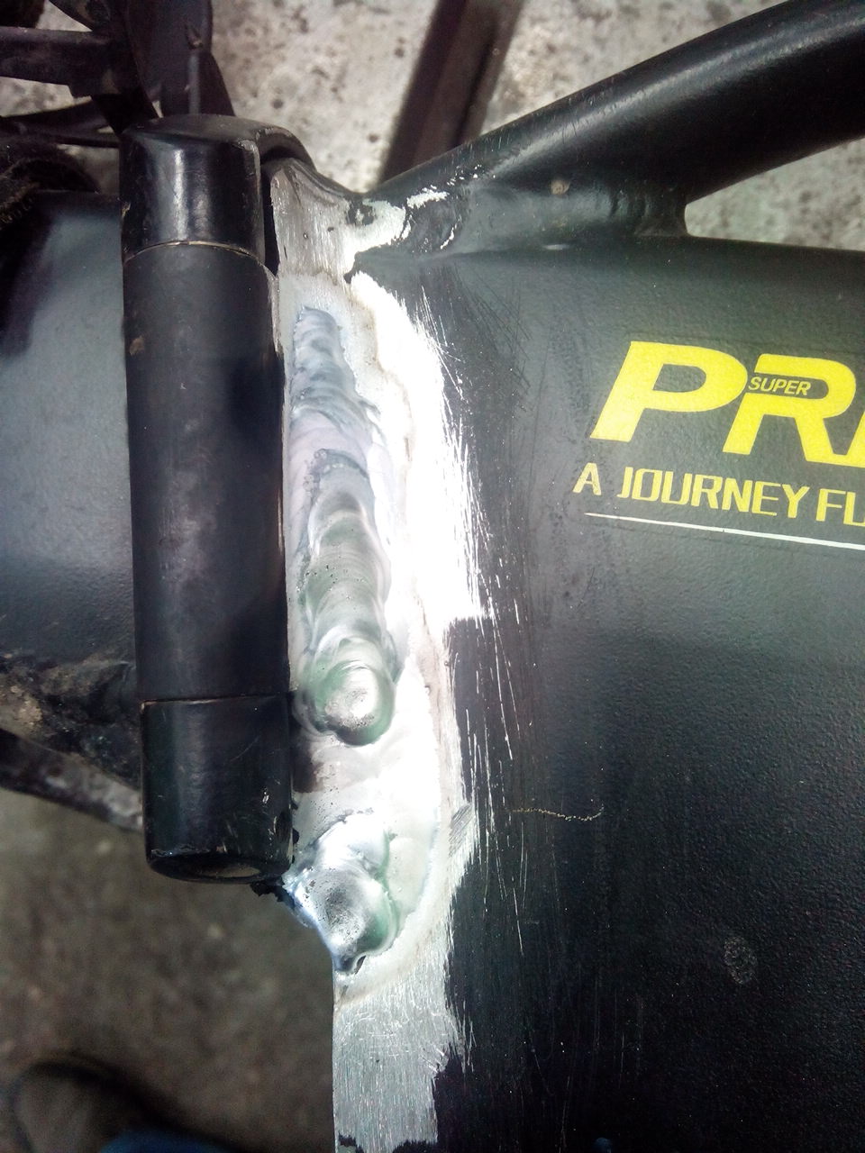

Припер эловел в цех, на ремонт да подивление. Заварили, в, общем. Да, как искусно!  :wow:
Не перепились перевелись ещё Сварные на Руси!  :dance:
Пронесло. На какое-то время должно хватить. На душе как-то сразу легче стало и тоскливо так. Ну, легче, понятно почему.  :pardon:

ток, ватт/часы, мин. напряжения и макс. мощщу замерял ваттметром-анализатором - хорошая штука )) вот такой купил у нас тут с рук по объявлению на Авито https://ru.aliexpress.com/item/32746253460.html?spm=a2g0o.productlist.0.0.1b301a86dlPlVc&s=p&algo_pvid=80c76cba-59f1-454d-b653-2efb9807d621&algo_expid=80c76cba-59f1-454d-b653-2efb9807d621-4&btsid=2b492384-abb6-4696-b122-eebf5fd69f71&ws_ab_test=searchweb0_0%2Csearchweb201602_5%2Csearchweb201603_52 чуток доработал - припаял разъемы от компа - теперь весь ток с батареи через него на велик идет )))

Цитата: John Starr от 26 Июль 2019 в 23:40ток, ватт/часы, мин. напряжения и макс. мощщу замерял ваттметром-анализатором - хорошая штука )) вот такой купил у нас тут с рук по объявлению на Авито
У меня есть и такой ваттметр.
Но в силу определённых причин как то: сильный нагрев, не возможность запоминания показаний и ограничение измеряемого потребления (после где-то 700 Wh приборчик сбрасывается) я перешёл на ваттметр PZEM-31, чего и вам искренне советую.  :exactly:

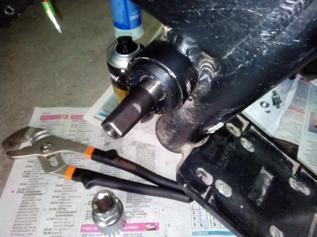

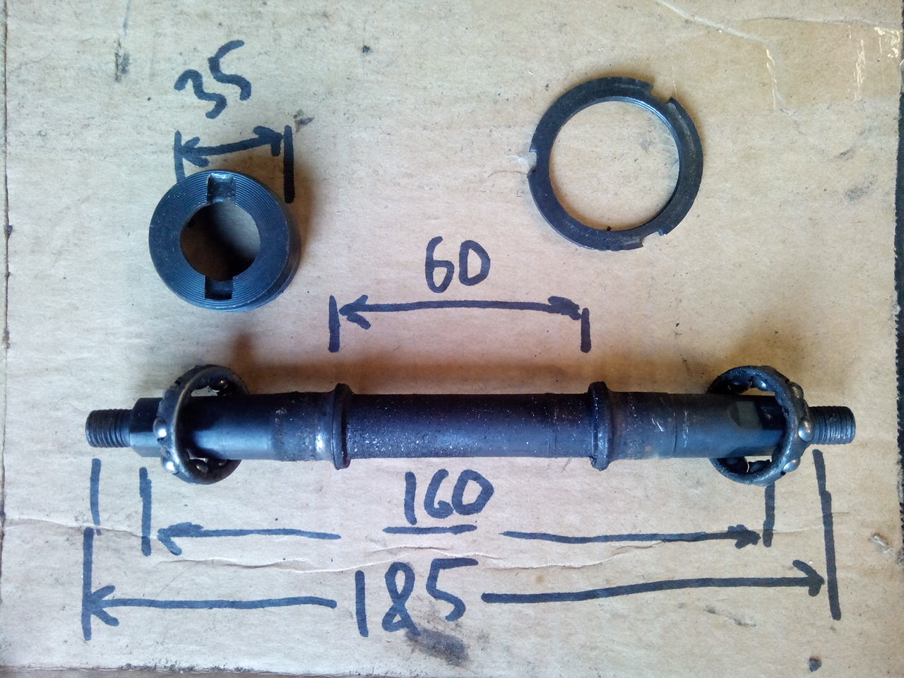

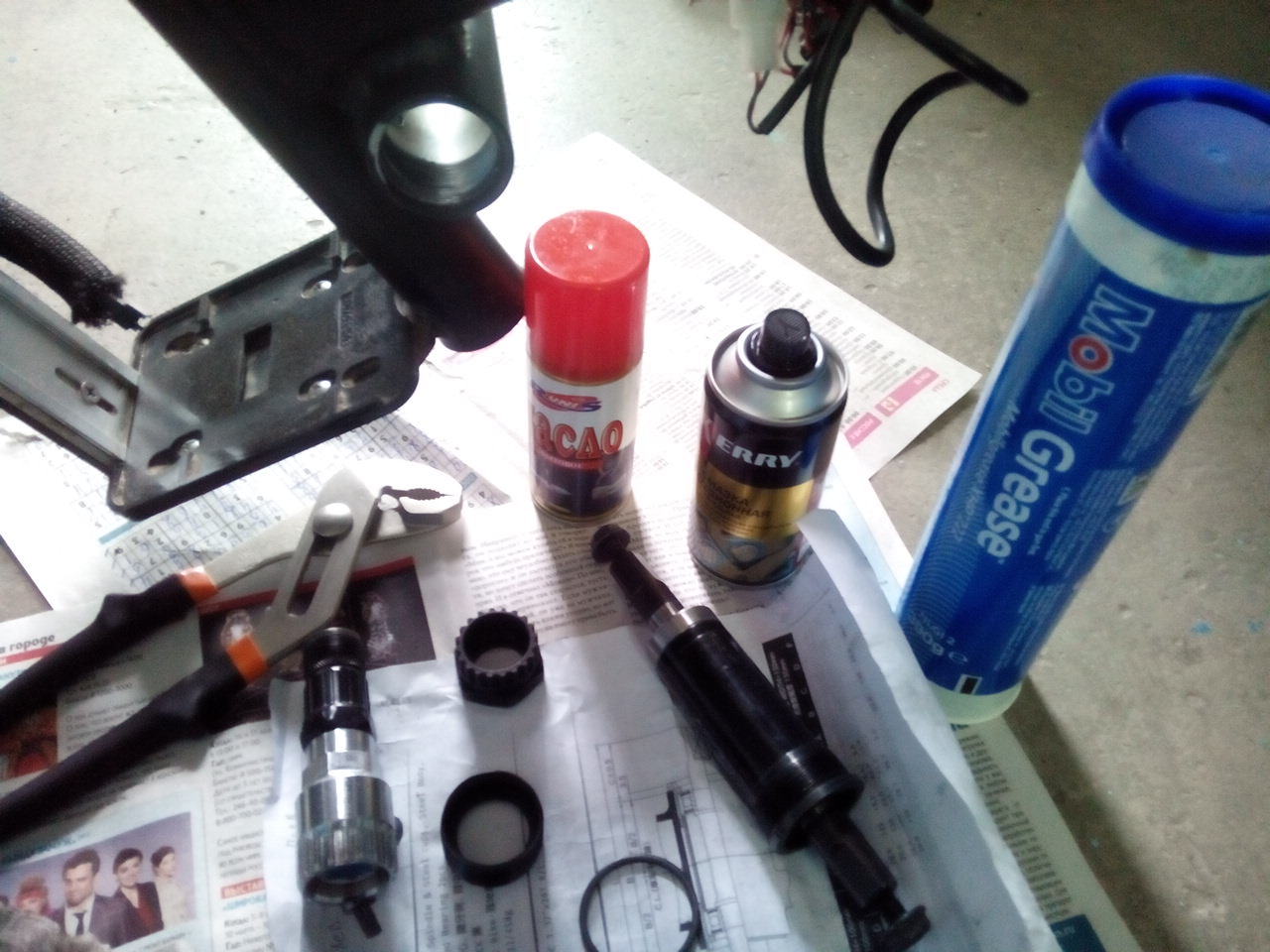

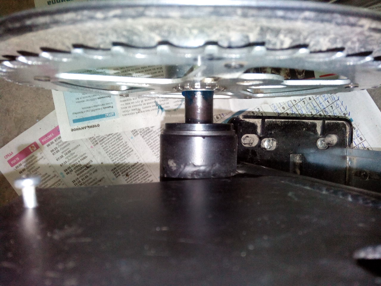

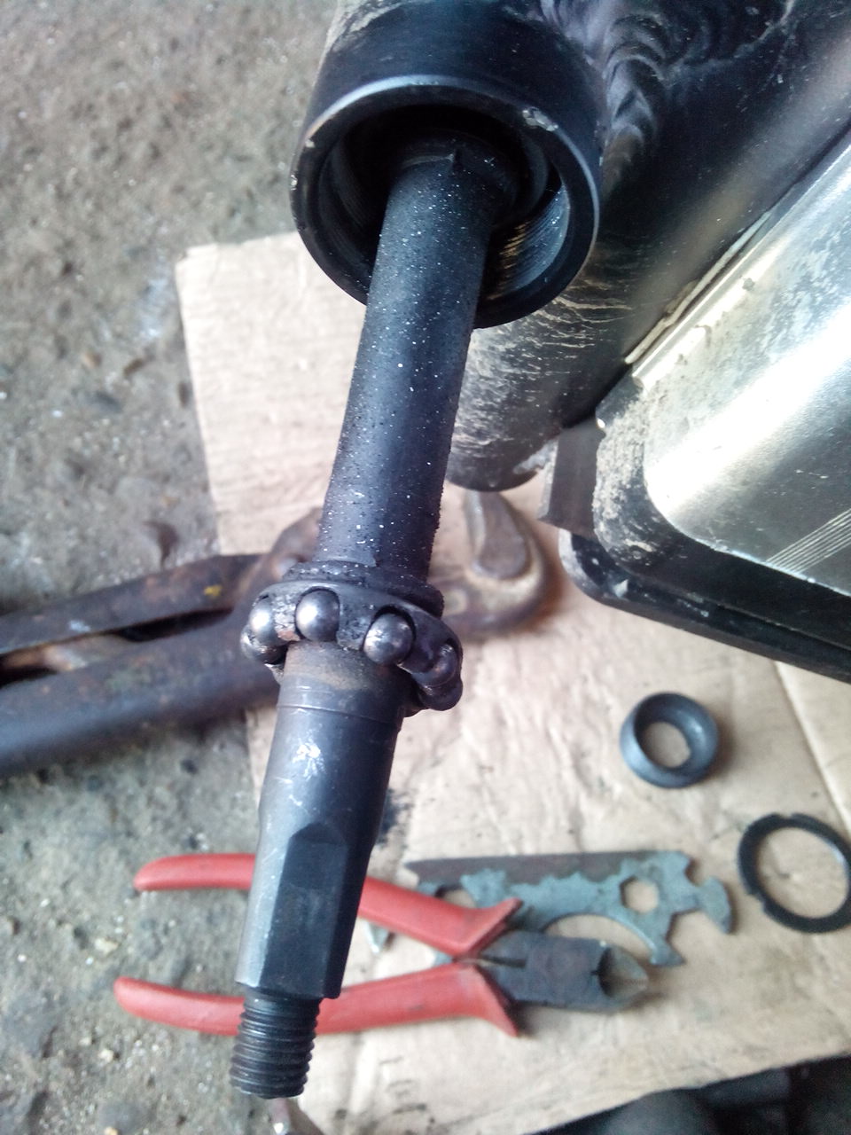

Ещё одно сильное разочарование я испытал, когда решил разобрать каретку.
Причина банальна – задрала слетать цэпочка, в следствии сильного люфта вала каретки. Т.е. необходимо устранить причину, а не бороться со следствием.
Каретка разобрана и нашему взору открылось следующее:
Видно, что ВСЁ ЭТО ВРЕМЯ КАРЕТКА РАБОТАЛА, ЧТО НАЗЫВАЕТСЯ НА СУХУЮ! Тмать! И, после этого нам втирают про "заводской" Китай?! Ребята, вы ещё верите алчным перекупам? Тогда они идут к ВАМ! Вернее к вашему карману, наполненному дурными дензнаками, глупенькай Буратинко! – отдай нам свои денюжки!  :facepalm:
Делать нечего, набил каретку (ПРИЧЕМ НЕ НА ПРОМПОДШИПНИКОВОМ картридже), Русским литолом и закрутил обратно. Люфт уменьшился но не исчез, что неизбежно приводило к ослаблению натяга цепи. Год доездил на этом, периодически подтягивая ослабевающую цэпочку.
Теперь ещё немного гадкого дёгтя.

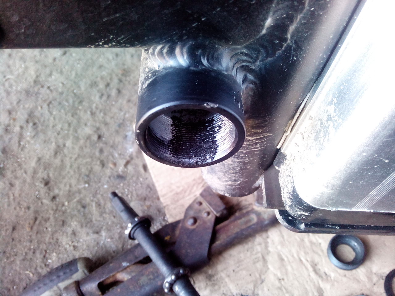

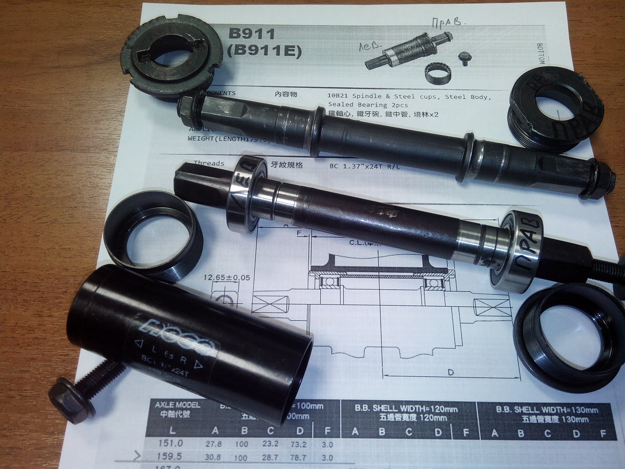

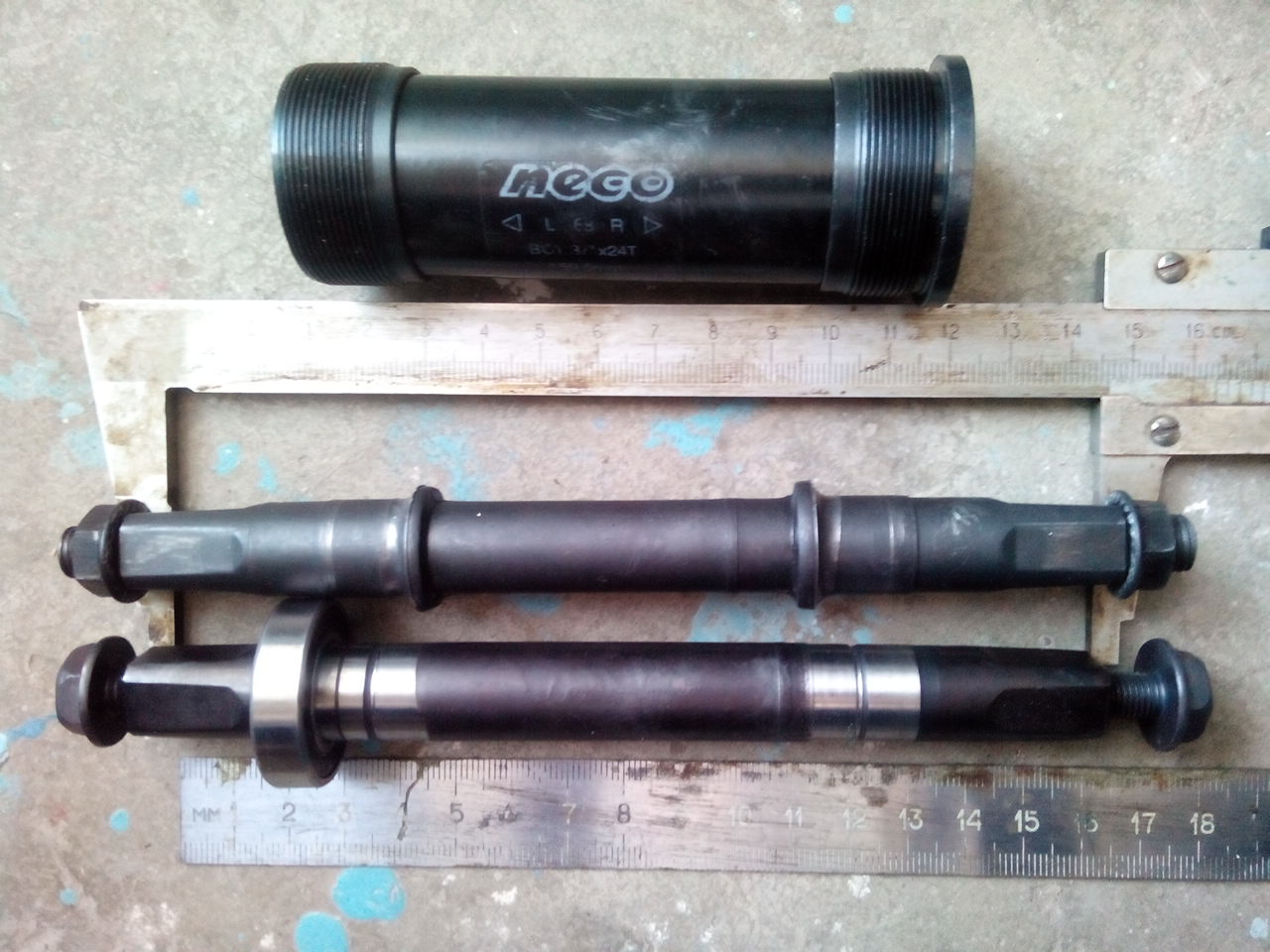

Мысль о смене каретки на нормальный картридж не покидала меня. Однако, поиски подходящей каретки  не увенчались успехом. Мне нужна была каретка длиной 89мм и длиной оси 160мм.

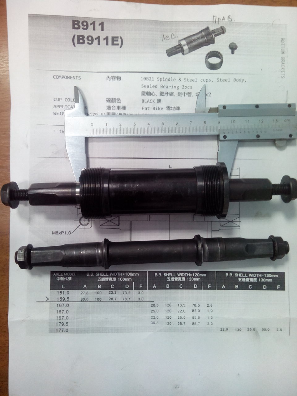

Заказал примерно подходящую от фэтбайка Neco B911 имеющее посадочное место 100 мм и длину вала 159 мм.
Расчёт был на последующую проточку посадочного места подшипников и укорочение стакана. Оказалось, найти умелого токаря, имеющего необходимые резцы не так-то просто! Но результат того стоил.  :bravo:
Новая каретка встала как родная!  :bravo:
Я ошибся в расчётах всего на 5 мм; плевать. Т.е. по факту гайка каретки выступает на 5мм с левой стороны. На ходовые качества не влияет! Зато теперь не просто ось с рассыпухой – а настоящая каретка на промах!  :wow:

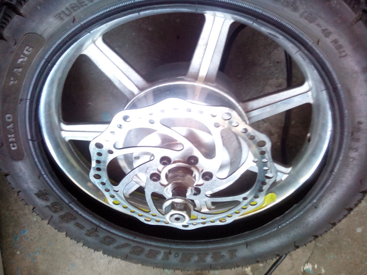

Пока эловел находился в доке на стапелях:
- заменил Китайские разъёмы МК на тройняшку ХТ60.
- выдрал в Пекло патцанкую держалку для смартфона с подзарядкой и ненужным кабелем;
- выдрал кабель PAS;
- перебрал жгут кабелей;
Пока снято заднее колесо решил произвести замену задней покрышки и камеры, благо, всё это было закуплено ещё зимой. Родная резина достаточно сильно сносилась, тактильно толщина покрышки ощущалась где-то на 2-3мм, что мне показалось маловато...  :-\
Поставил покрышку - антипрокольного "Носорожика" от дяди Алика: https://ru.aliexpress.com/item/32822398184.html?spm=a2g0s.9042311.0.0.274233edf60Bjw

John Starr
вскрывал корпус батареи и сверху и снизу еще как только купил ...
у меня всегда зудит - надо везде заглянуть, что да как посмотреть ))) фоток не делал, к сожалению ...
по крайней мере нагрева батареи нет даже при 18,6 Амперах (мощность 800 с лишним - на дисплее отображается)
я конечно понимаю что он может не сильно передаваться ввиду внутренних зазоров, термоусадки в которую пачка запакована и корпус алюминиевый может быстро остывать ... но факт - покатался - пощупал = контроллер хорошо теплый, колесо теплое, аккум холодный ...
