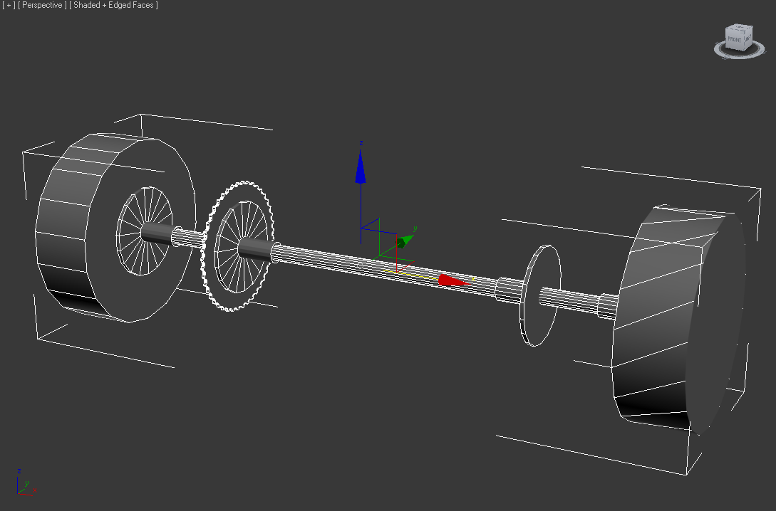

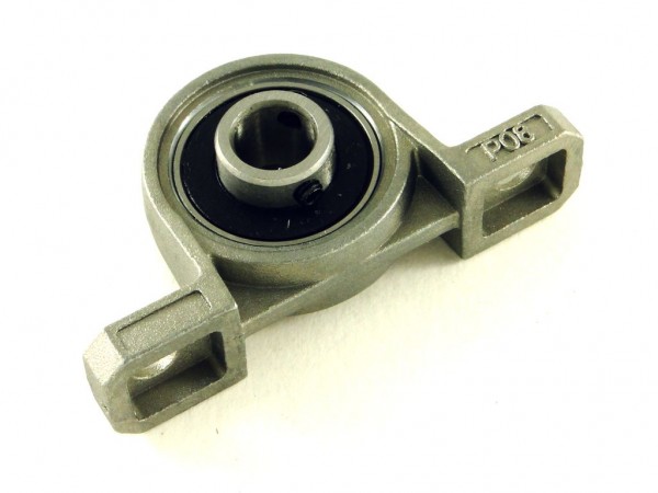

В общем , подготовил я для себя небольшой проект в 3DsMax (благо , имею большой опыт в 3D моделировании) , заказал частично комплектующие: мотор 24в 350 Вт со звездой 9 зубьев (мотор для установки на велосипед) , блок управления к мотору + мелочь (акселератор , ключ зажигания и т.д.) пару подвесных подшипников для задней вращающейся оси 20 мм.
Колеса заказал промышленные 250 мм. радиусом.
Но , пока все комплектующие едут , полностью проект составить не получается , т.к. большинство деталей из китая , параметры могут не соответствовать действительности.
Так вот , у меня вопрос:
Как лучше закрепить звезду на валу , что бы не слишком затратно? (привод будет цепной)
Думаю выточить фланец , к нему прикрутить звезду , и всю эту конструкцию соединить с осью сквозным болтом. Но вот думаю не слишком ли ослабнет ось из - за отверстия? (ось не закаленная , сыромятина)

Pau62
Цитата: DimKa37 от 11 Апр. 2018 в 13:01Как лучше закрепить звезду на валу , что бы не слишком затратно? (привод будет цепной)
А колеса как будете прикручивать к этому валу? А в подшипниках как эта ось фиксироваться будет? Напрашивается мысль - сделать фланцы и для колес, и для звезды, и для тормозного диска. Возможно, удастся их сделать универсальными. Вал 2мм болтом на 8 не ослабишь. Но, блин, это такой тяжелый лом...
DimKa37
Цитата: Pau62 от 11 Апр. 2018 в 13:58А колеса как будете прикручивать к этому валу? Напрашивается мысль - сделать фланцы и для колес, и для звезды, и для тормозного диска. Возможно, удастся их сделать универсальными. Вал 2мм болтом на 8 не ослабишь. Но, блин, это такой тяжелый лом...
Для колес однозначно ступицы точить придется. Тяга конечно страшная, но а что делать... Тоже весь в раздумьях. Возникает мысль фланцы из алюминия выточить , но на сколько они будут прочными , да и найдутся ли у токарей такие болванки...
DimKa37
Цитата: Pau62 от 11 Апр. 2018 в 13:58А в подшипниках как эта ось фиксироваться будет?
В подшипниках то не проблема. Я заказал с эксцентриком.
Pau62
Обжимные ступицы еще бывают, вот так выглядят
http://openkart.ru/index.php?route=product/product&filter_name=%D1%81%D1%82%D1%83%D0%BF%D0%B8%D1%86%D0%B0&product_id=2126
Ну из ляменя их делать, сделав ось из 20мм лома - странно как-то.
Вот такие если тока, из обрезка трубы и шайбы
http://docplayer.ru/docs-images/51/28089167/images/14-0.jpg
Может, и ось из трубы делать надо?
DimKa37
[user]Pau62[/user], обжимные конечно хорошо , но дорого) , не хочется неоправданно переплачивать за то , что можно сделать выгоднее и не менее надежно), по этому скорее всего труба и шайба вполне подойдет. :-D вот только дыра в валу все же меня тревожит)) не согнулась бы со временем
Pau62
Лом толщиной 20мм просверли, и попробуй сломать)))
Хотя, конечно, лучше взять трубу 30мм, вместо лома 20. И в прочности не потеряешь, и в весе выиграешь.
И всяких картинговых деталей на 30 мм найти можно.
Не обязательно ведь на эти части цена дикая, искать просто надо.

DimKa37
[user]Pau62[/user], в общем что то типа этого должно получиться
Pau62
в этих колесах подшипники с внутренним диаметром 20.
Как эти подшипники могут влиять на диаметр задней оси?
Или они будит крутиться на этих подшипниках там?
DimKa37
Передние будут крутиться на оси 20 мм., задние будут крепиться через ступицу в местах соединения двух половинок диска и снаружи притянуты гайкой ( чисто в декоративных целях).
Pau62
Гайка будет м20Х1.5? Фигасе декоративная гаечка на декоративном ломе, для ребенка весом 10 кг.
Изящный юмор.  Ручку переключения реверса есть смысл сделать из гантели, килограмм на 5-6.  ))))
