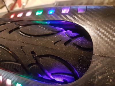

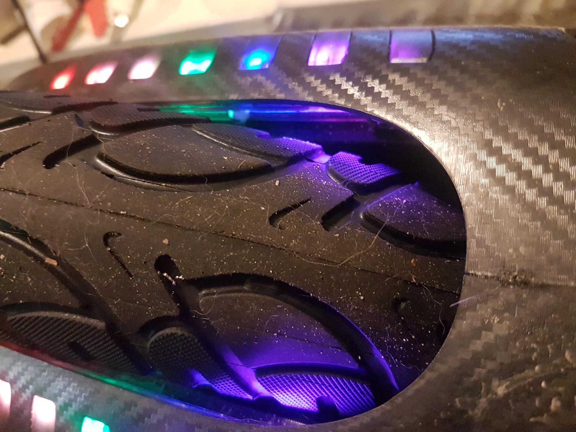

[user]Andrэ[/user], Да уж, перемудрили с фарой. А эти дырки в крышке, вентиляция? Или для красоты? И там где лед лента, тоже можно как то залить силиконом?
Andrэ
[user]aMADs[/user], я пока не разбирал, но где-то писали, что эти дырки изнутри герметиком залиты. А вот гирлянды, светящие внутрь колёсной арки как-то напягают, может правда прозрачным силиконом замазать?

Ivanych666
Я у вас насчитал спереди 7 светящихся окошек. А всего их спереди по 8 с каждой стороны. Только у меня нижние не горят?
