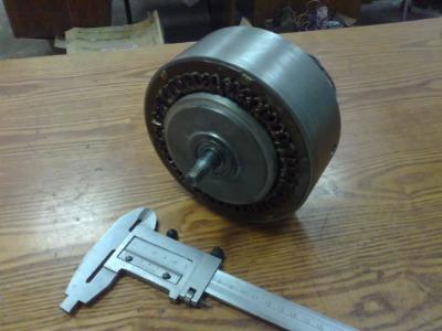

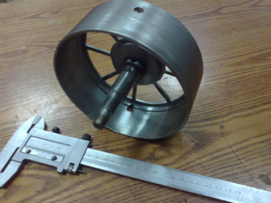

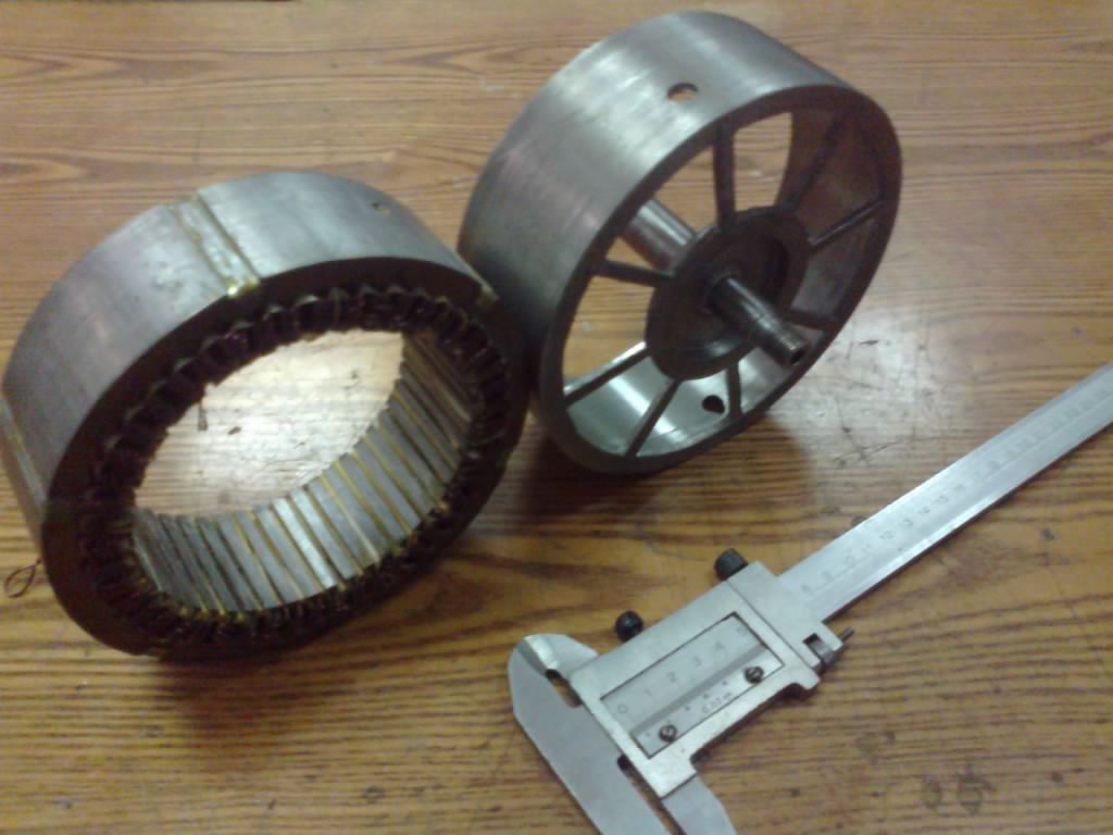

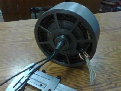

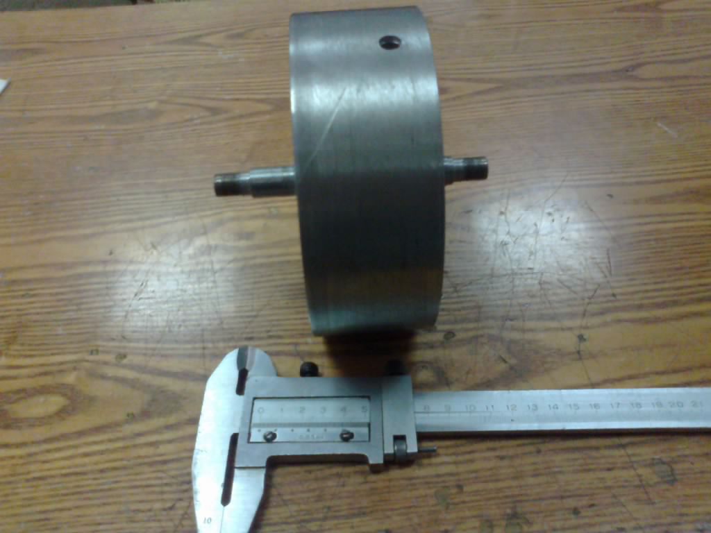

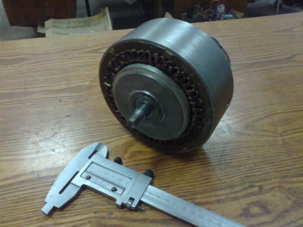

Добрый день!

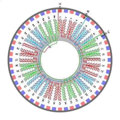

Попытался разработать и воплотить в металле электродвигатель для велосипеда. Вроде инраннер называется. Донором магнитопровода послужил трёхфазный электродвигатель АИР90LA8У3, 0,75кВт, 700об/мин. Статор имеет 48 пазов. Наружный диаметр 149мм, внутренний 104мм, ротор имел диаметр 103,7мм.
От статора отрезал часть толщиной 45мм. Обмотку перемотали проводом диам. 1мм, на каждый зуб 7 витков. Сопротивление межфазное 0,55 Ом. Ротор полностью самодельный, полюсов 52. Купил на Алиэкспрессе магниты 200 шт длина 15мм, ширина 6мм, толщина 2мм. N42H, по крайней мере так было названо(необходимо 156). Магниты ещё не вклеивал. Моторчик тяжёлый, сейчас без корпуса с магнитами весит 5,42кг. Контроллер так же приобрёл китайский 500Вт 12-36в до 15А. На той неделе вклею магниты, посмотрим что получилось.

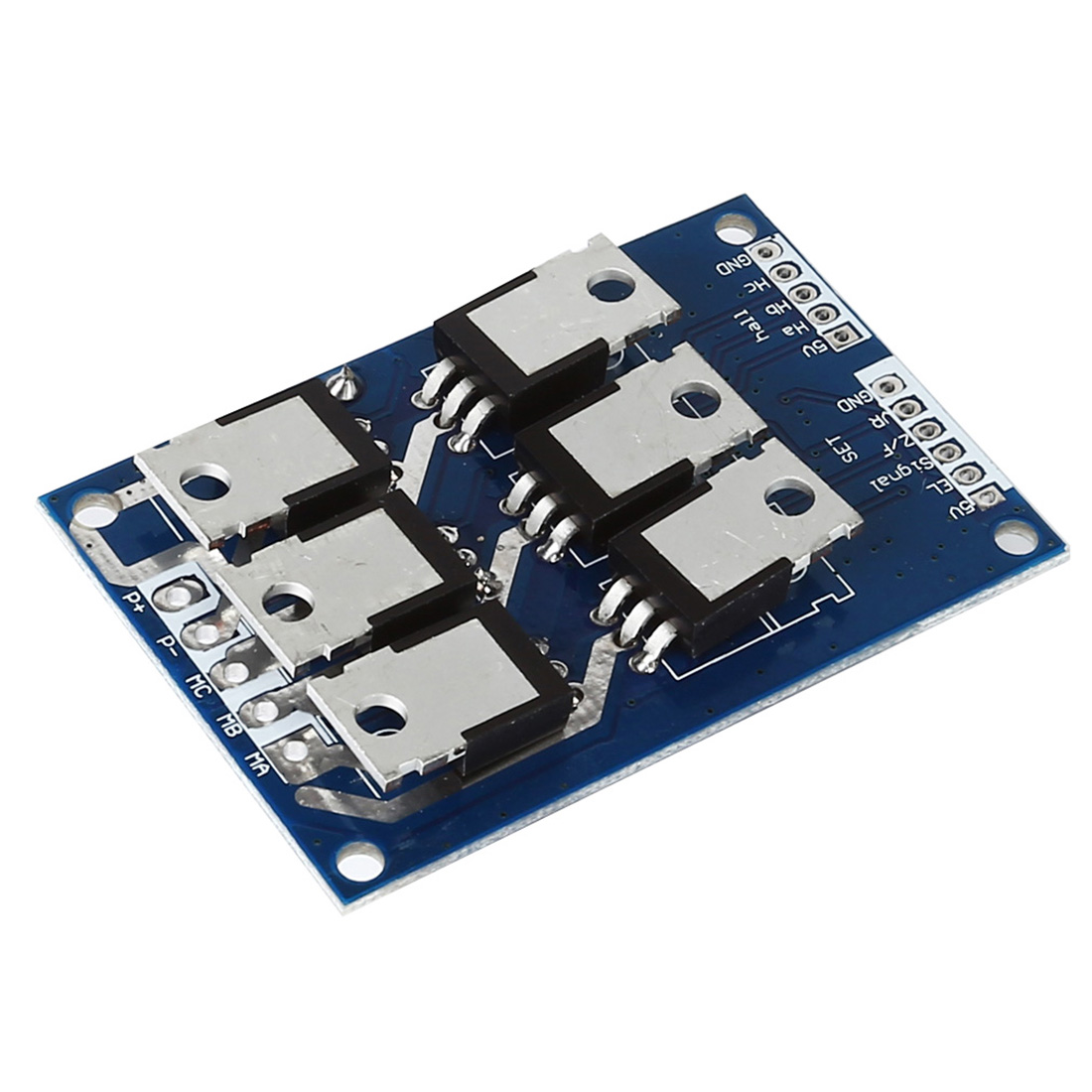

Цитата: Саня77 от 21 Апр. 2018 в 17:48Контроллер так же приобрёл китайский 500Вт 12-36в до 15А.
Что за контроллер - ссылку дайте, а то что-то странное - напряжение с 12В.

Интересный конфиг, 48n52p. Получается, 12-фазный, приведённый к 3-фазному.
Жаль что асинхронное железо слишком увесистое, а то можно было бы снизить массу.
При таком увесистом статоре у Вас могут возникнуть проблемы с жёсткостью корпуса статора при наезде на неровности - эти тонкие спицы может погнуть.
Вообще, интересно было бы увидеть полное конструктивное оформление этого проекта...

Контроллер самый дешёвый на Алиэкспресс.

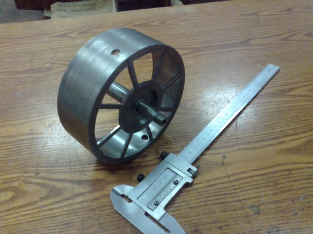

Спицы не тонкие . Ширина 5мм, толщина 4мм. Сталь легированная. Вес этой детали 0,94кг. В китайских моторах скорее всего штампованная . Разбирать буду, развесовку сделаю.
И ещё есть вопрос! Китайские моторы в руках не держал, поэтому интересует следующее
Фланец для крепления спиц стальной? Алюминиевое литьё пойдёт?

Цитата: Саня77 от 22 Апр. 2018 в 08:02Спицы не тонкие . Ширина 5мм, толщина 4мм. Сталь легированная. Вес этой детали 0,94кг.
Но, если я правильно понял конструкцию, именно эта деталь будет удерживать тяжеленный асинхронный статор. Будь спицы с двух сторон, они бы при ударе работали на упор/разрыв (как и полагается спицам), а так получается что они работают на сгиб/кручение. Или я неправильно понял конструкцию?
Чего-то я не нашёл таких... Можно ссылку с описанием? Неужто дешевле велосипедного за 500р в корпусе?
Цитата: Саня77 от 22 Апр. 2018 в 08:02Фланец для крепления спиц стальной? Алюминиевое литьё пойдёт?
В прямоприводных моторах обычно сталь, т.к. сам ротор стальной.
В редукторных корпус обычно из алюминиевого сплава, поэтому фланец под спицы тоже из него же.
Только имейте в виду, что алюминиевые сплавы бывает разные. Есть высокопрочные "авиационные" алюминиевые сплавы, которые при правильной термообработке прочнее некоторых видов стали (например, Ст3), а есть сырые мягкие сплавы не намного прочнее детского пластилина.
И если первый вариант годится для почти любых высоконагруженных несущих конструкций, то второй непригоден даже для держателя бутылочки для питья.

Я здесь брал
https://ru.aliexpress.com/item/CNIM-Hot-DC-12V-36V-500W-Brushless-Motor-Controller-Hall-Motor-Balanced-Car-Driver-Board/32766619840.html?aff_platform=default&cpt=1524405143513&sk=jQJUBYf&aff_trace_key=b09f8d36db2d45ed8354cc72d6af3265-1524405143513-06283-jQJUBYf&terminal_id=8e60e8f589bf4af09b92d749d6e12d48

По устройству Вы правильно поняли. Сам статор весит около 2 кг. Спорить не буду, но на первый взгляд конструкция очень жёсткая. Меня больше как бы ось не повело, хотя делал после консультации с металлургами. Сталь 40Х, термообработанная.
Саня77
Чтобы не было недопонимания, сам статор будет испытывать только магнитную реакцию от ротора и непосредственно механическую нагрузку не несёт. Единственно что приходит на ум, это что то вроде кивка статора при ударе колеса о бордюр, так как висит консольно. DIVAS Вы этот момент имели ввиду?
DIVAS
Цитата: Саня77 от 22 Апр. 2018 в 17:22Единственно что приходит на ум, это что то вроде кивка статора при ударе колеса о бордюр, так как висит консольно. DIVAS Вы этот момент имели ввиду?
Да, именно это. Ведь жёсткость такой консоли не очень велика, а зазорчик до ротора совсем маленький и статор весьма тяжёлый. Кроме того, в этом маленьком зазорчике действуют зверские магнитные силы, которые при малейшем перекосе статора могут вызвать его прилипание к ротору.
В общем, можно конечно попробовать запустить и так, но я бы подумал над возможностью дополнительного крепления статора к оси или ротору дополнительной щекой со второй стороны. Полагаю, колесо будет крепиться к ротору сбоку. Поэтому, видимо, для опоры этой второй щеки на ротор придётся использовать очень большой подшипник.
Я понял о чём Вы... В принципе идея неплоха... Покопался в своих закромах, нашёл только 110-й подшипник, внешний диам. 80мм, внутренний 50мм. Мал! Взять больший подшипник, тогда габариты двигателя по ширине выйдут за 100мм, а вилку не хотелось бы трогать. Покручу эту идею. Спасибо! Кстати, надеюсь именно магнитные силы удержат статор на месте. Предварительные тесты пока пройдут на исходной конструкции, может ещё какие косяки вылезут.

Цитата: Саня77 от 22 Апр. 2018 в 20:20Кстати, надеюсь именно магнитные силы удержат статор на месте.
Магнитные силы способствуют нарушению центровки, а не центровке. Поскольку при уменьшении магнитного зазора сила притяжения увеличивается, а при увеличении - уменьшается, то при перекосе магнитное поле не стремится вернуть всё обратно к симметрии, а наоборот стремится прилепить ротор к статору на одну сторону.
