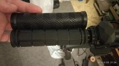

Пришли грипсы, заказывал самые дешевые, что-то около 120 рублей, как оказалось, очень даже ничего, мягкие и приятные, не воняют.
На фото уже надел новые, старую просто приставил.

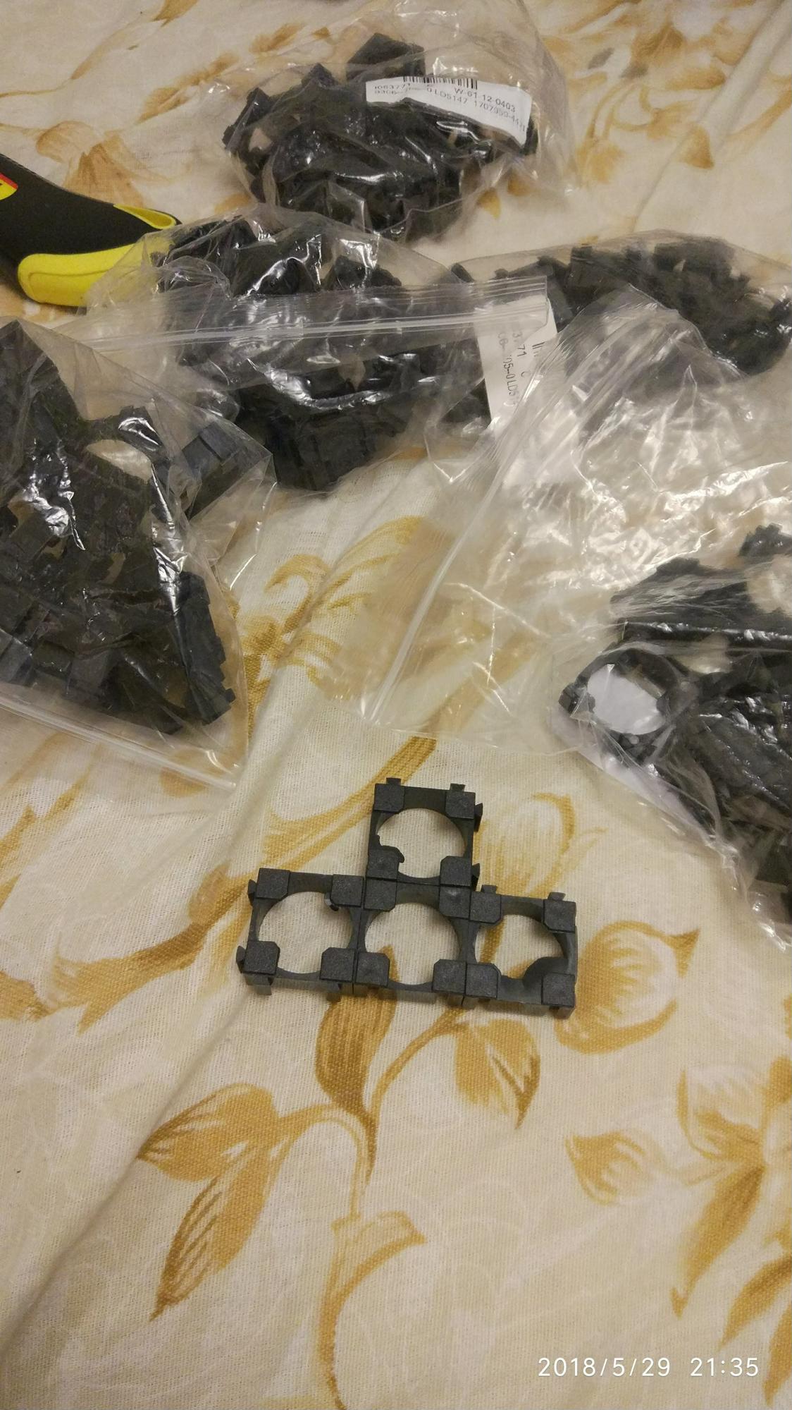

Пришли панельки для набора "корпуса" для батареи, стоили тоже фигню какую то, соединяются хорошо, прям лего).

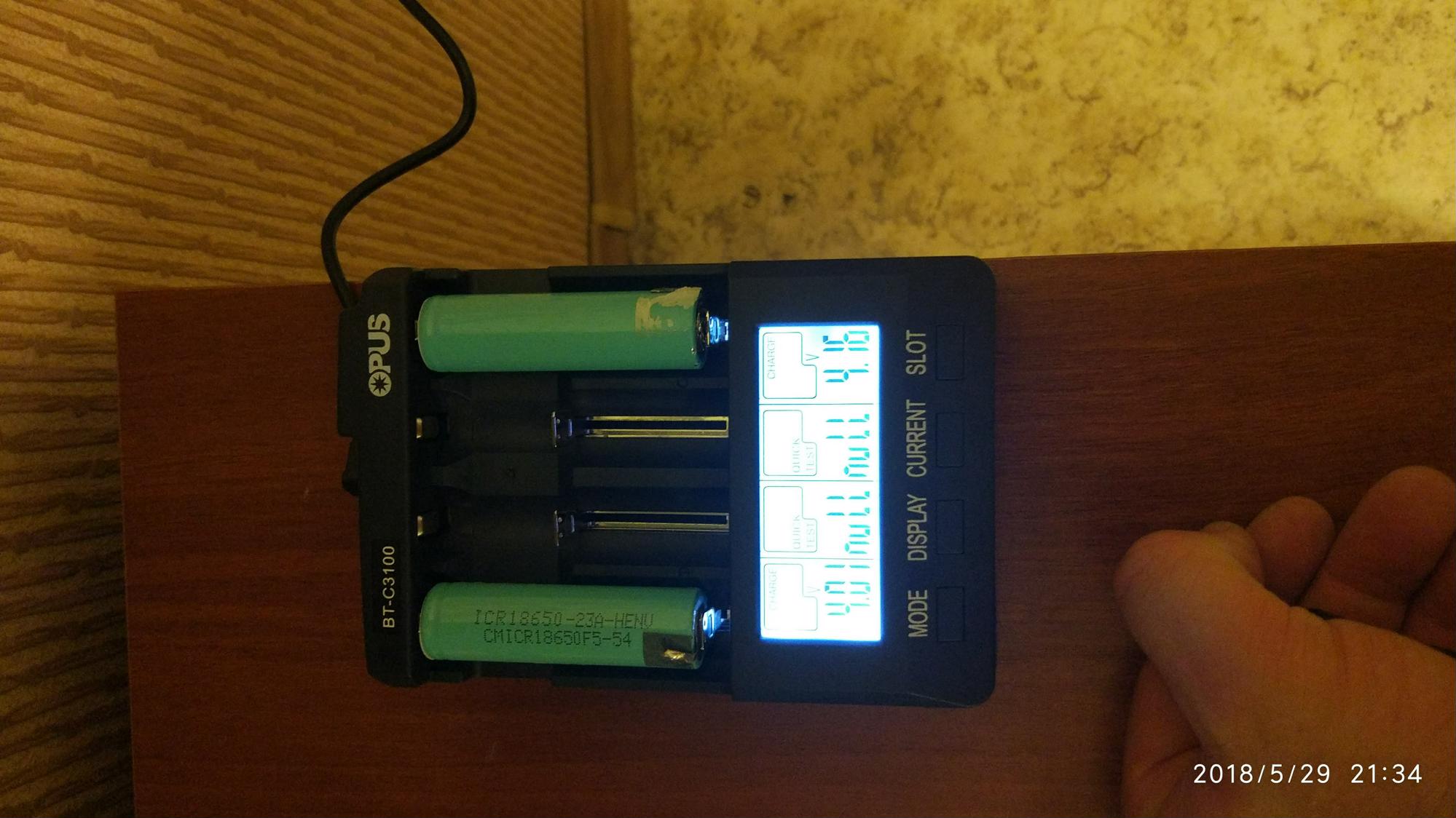

Пришел зарядник, опус последней версии, в рекламе,думаю, не нуждается, по-моему ровно 2к с бесплатной доставкой.

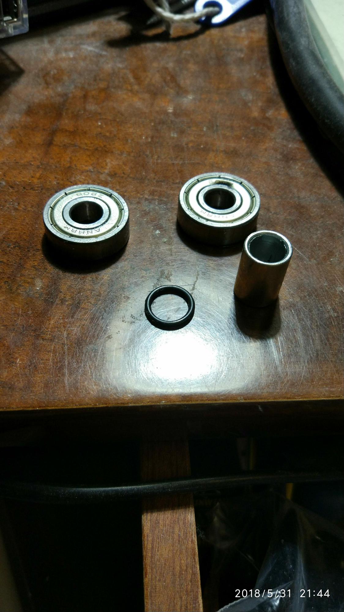

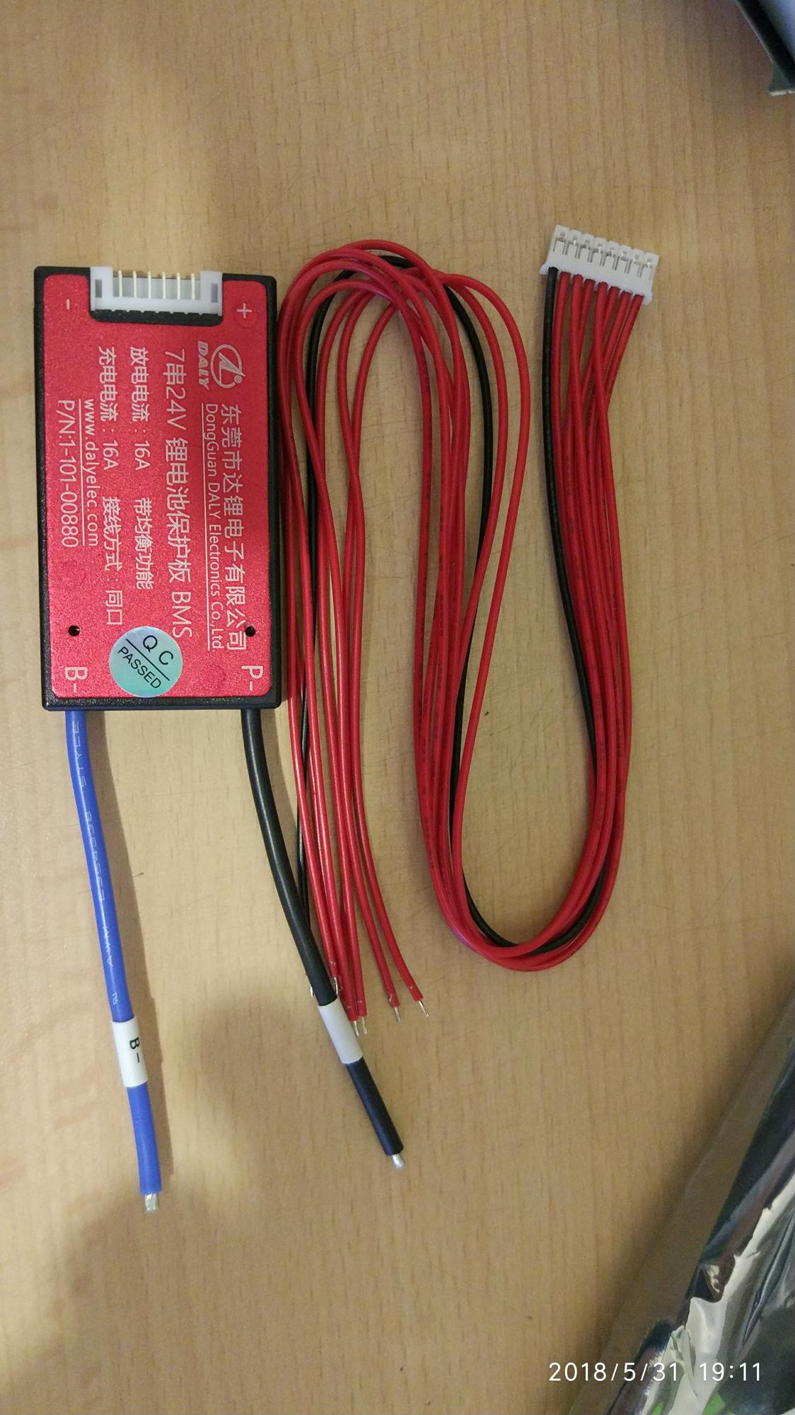

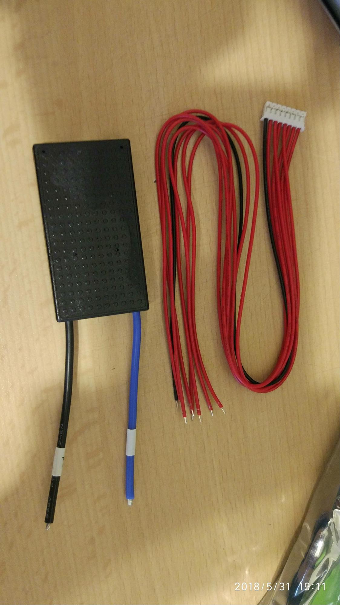

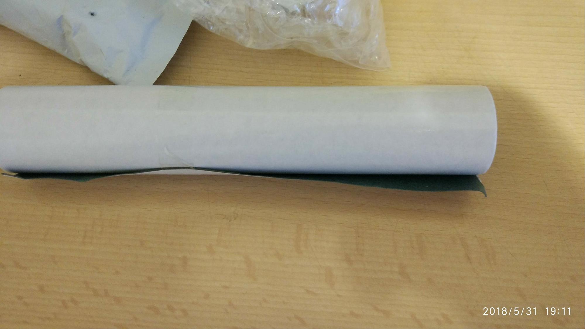

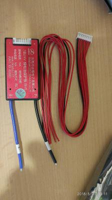

Ну что ж, сегодня я получил еще мелочевку с Китая, это БМС и бумага для обклеивания аккумуляторов.
БМС значится как защищенная от воды, во что мне с трудом верится, но по-моему китайцы сделали все, чтобы ее не возможно было разобрать не сломав :pardon:

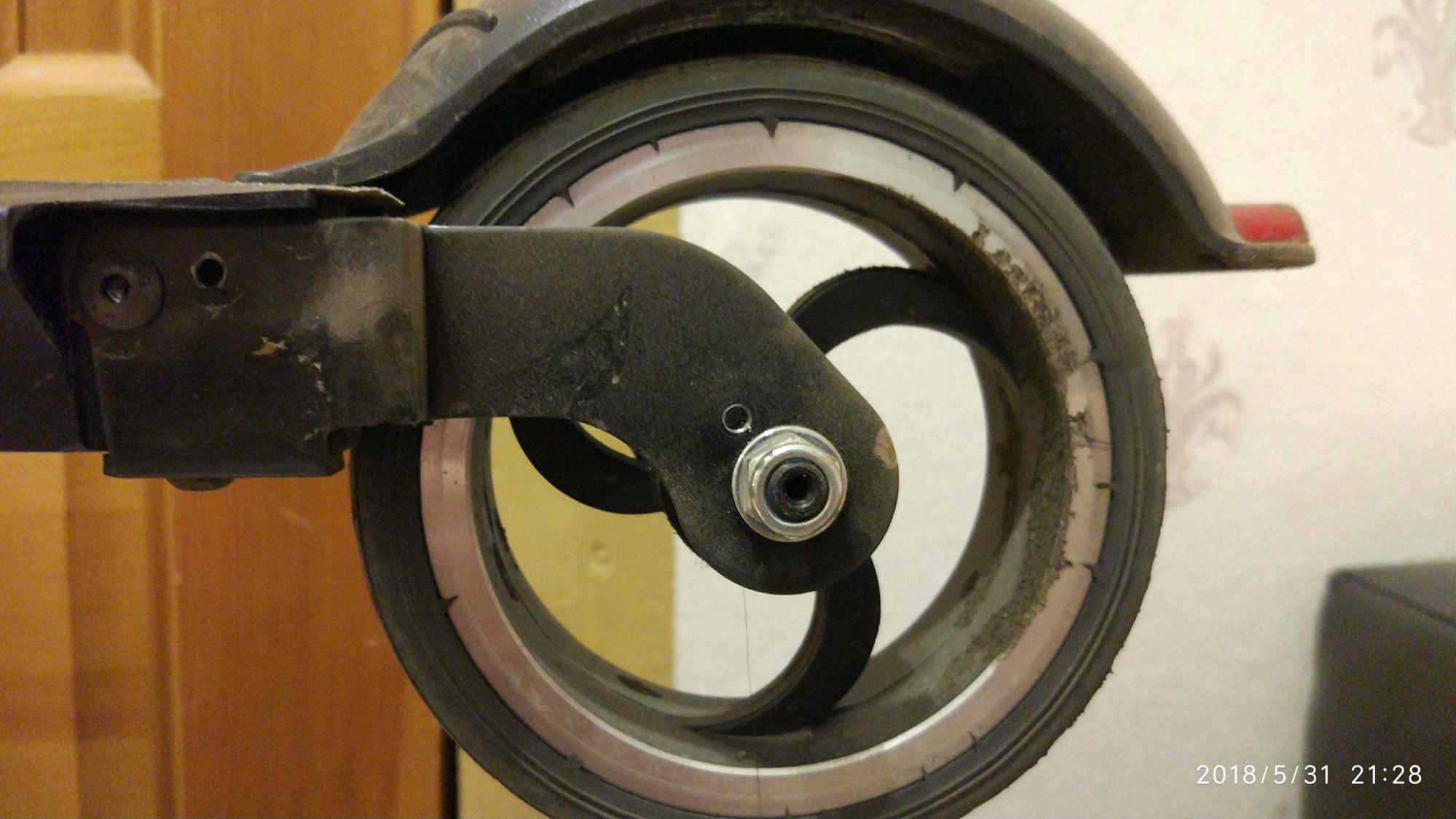

Теперь далее, [user]Платоха[/user], тут уже писал про то что ось заднего колеса прикручена на крестовой винт, так вот у меня эта ось сделана по человечески, толстая стальная трубка и затянута она гайками с нейлоновыми вставками, собственно поэтому она до сих пор и не сломалась под моим весом :-)

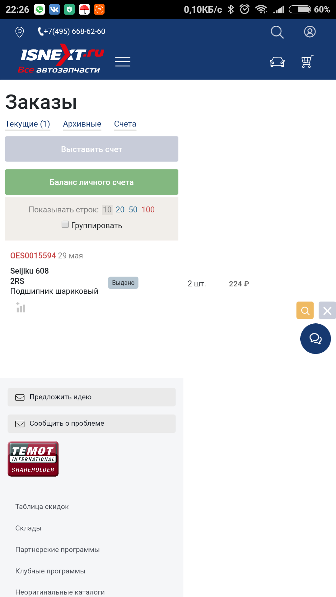

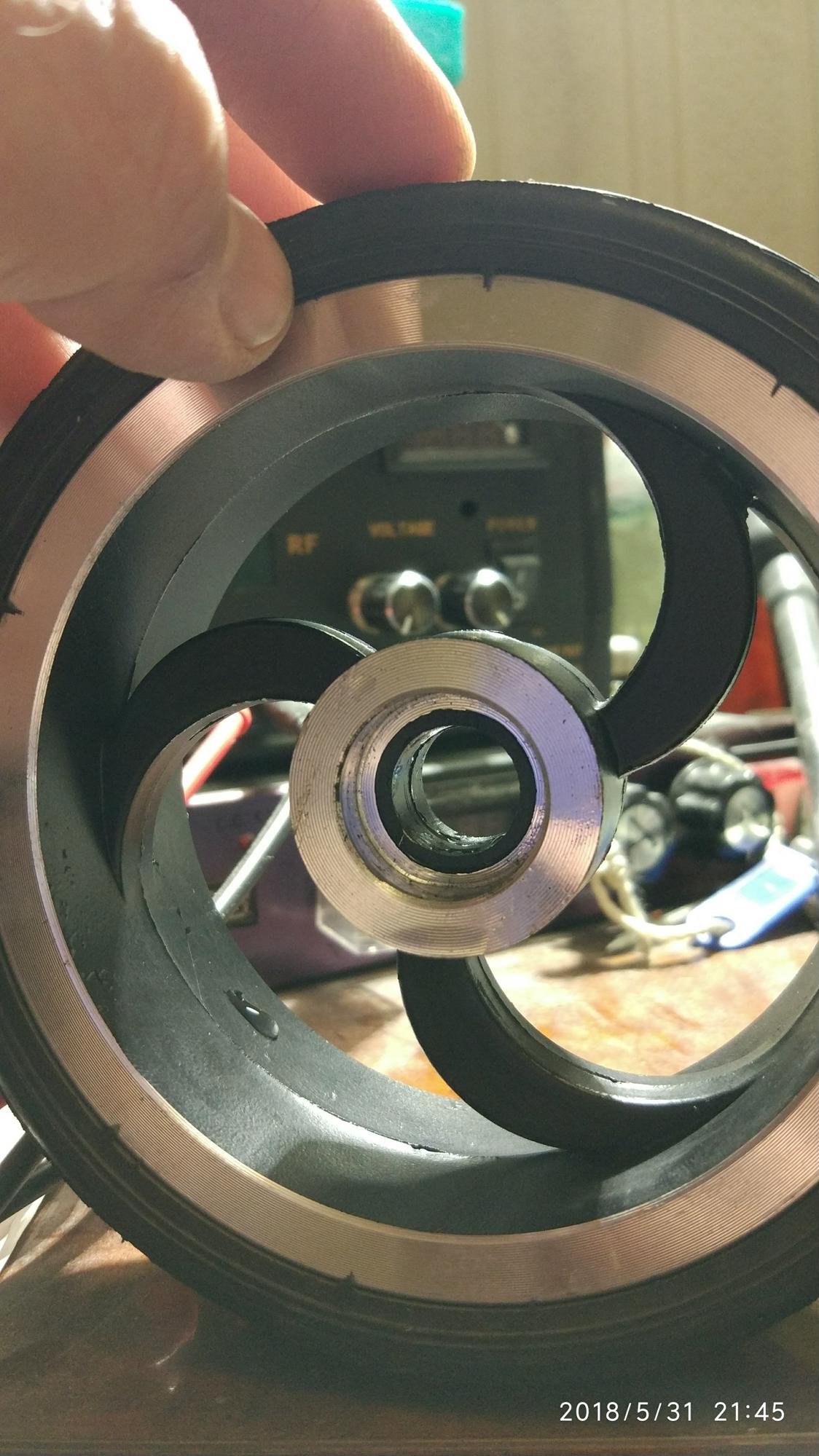

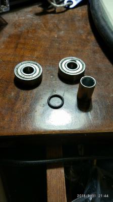

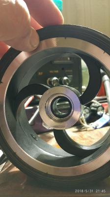

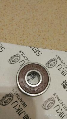

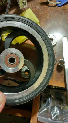

Также сегодня забрал подшипники из изнекста, брал что подешевле и с более коротким сроком доставки, называются Seijiku 608 (оказались NSK, вроде неплохая фирма) за 100 с чем-то рублей. Заменил все за полчаса, старые просто выбил отверткой с молотком, внутри была небольшая алюминиевая втулка с резиновым кольцом, смысловая ее нагрузка не ясна, ибо она никак не контактирует с внутренней поверхность посадочного и просто висит на оси, кароче я ее выкинул :-D , новые подшипники "запресовывал" молотком положив сверху старый как проставку, теперь колесо долго крутится от одного толчка пальцем.
Наверное, в дальнейшем и на мотор колесе надо будет махнуть подшипники.

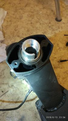

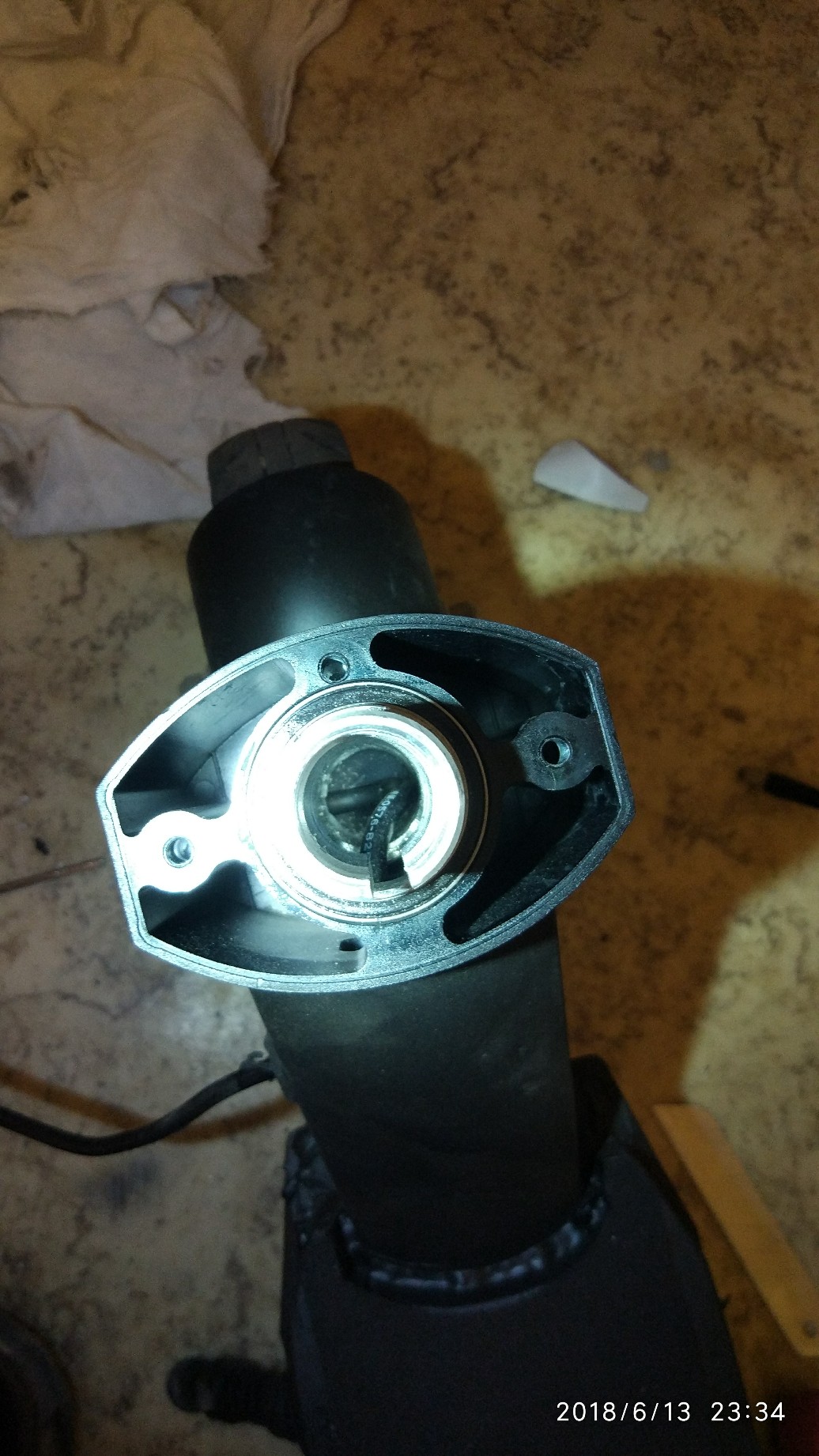

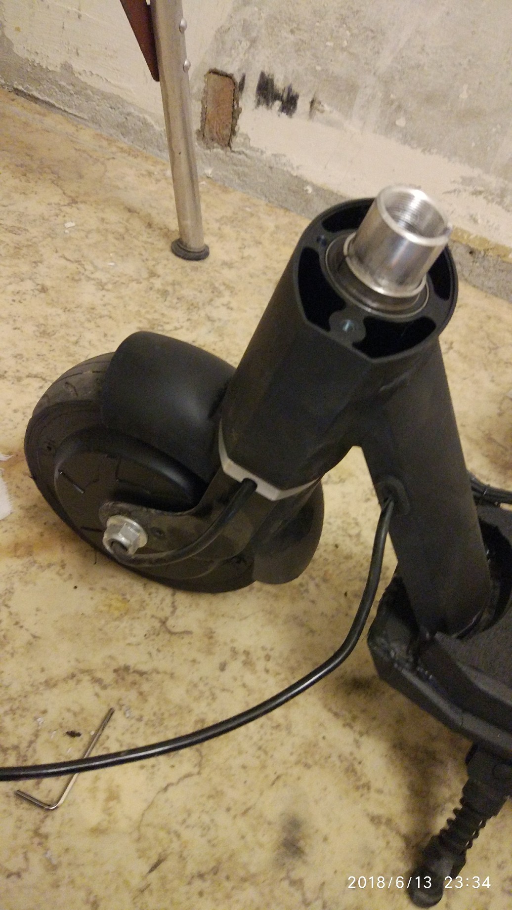

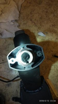

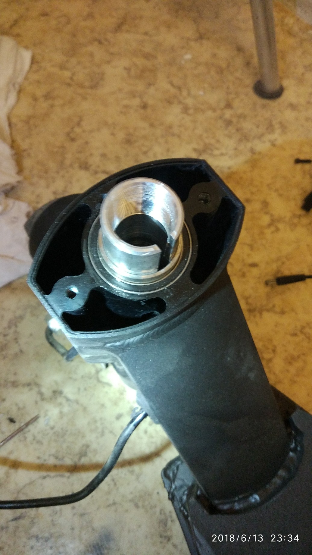

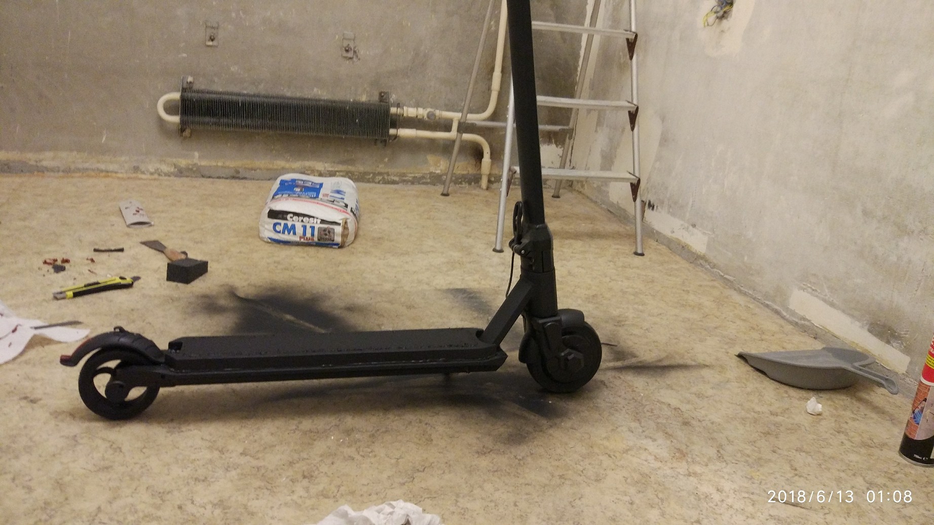

Сегодня разбирал рулевую, искал причины скрипа, при проезде неровностей и вставании/слезании с деки, оказалась она не при чем, скрипит место сварки деки и куска рамы идущего к рулевой, видимо, скоро сломается)))
Чему был удивлен, рулевая собрана просто афигенно для этого самоката, два закрытых подшипника, шайбы, все смазано, и даже синий локтайт присутствует. На многих, более дорогих самокатах, рулевая сделана из насыпных дешманских подшипников, а тут норм.

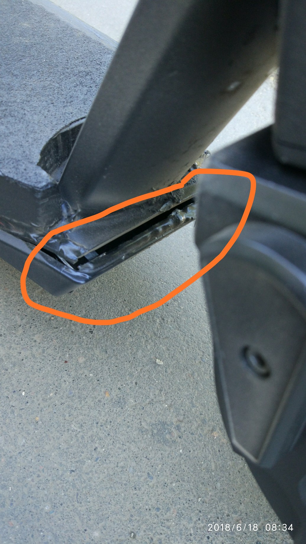

Цитата: Papovich07 от 14 Июнь 2018 в 00:04Сегодня разбирал рулевую, искал причины скрипа, при проезде неровностей и вставании/слезании с деки, оказалась она не при чем, скрипит место сварки деки и куска рамы идущего к рулевой, видимо, скоро сломается)))
Приплыли, сегодня на большой кочке отломалась сварка до конца, но самокат на ходу, домой приеду, буду усиливать это место уголком и шурупами.
Кстати, я полностью закончил тюненх, найду время, запилю с фотками описание.

Видео не снимал, камера на даче, фотки будут.
Варить точно не буду, нужен аргон, плюс найти того кто сможет.
Я по простому, стяну 2 винтами две части, и усилю уголком.
