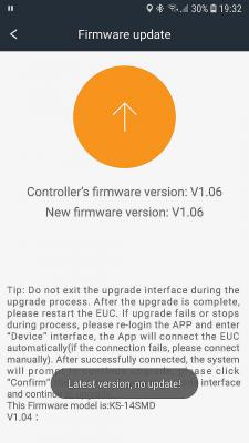

У всех доступно на 14Д прошивка 1.07? У меня есть только 1.06 и пишет что она самая новая

Цитата: nomadique от 06 Авг. 2018 в 16:251.06 и пишет что она самая новая
уже 1.09 вышла
включите гео и передачу данных, пару раз потапайте на кнопке проверки
как я не пробую включать и выключать все подряд, перезапускать приложение и сам аппарат, новее 1.06 он ничего не видит
