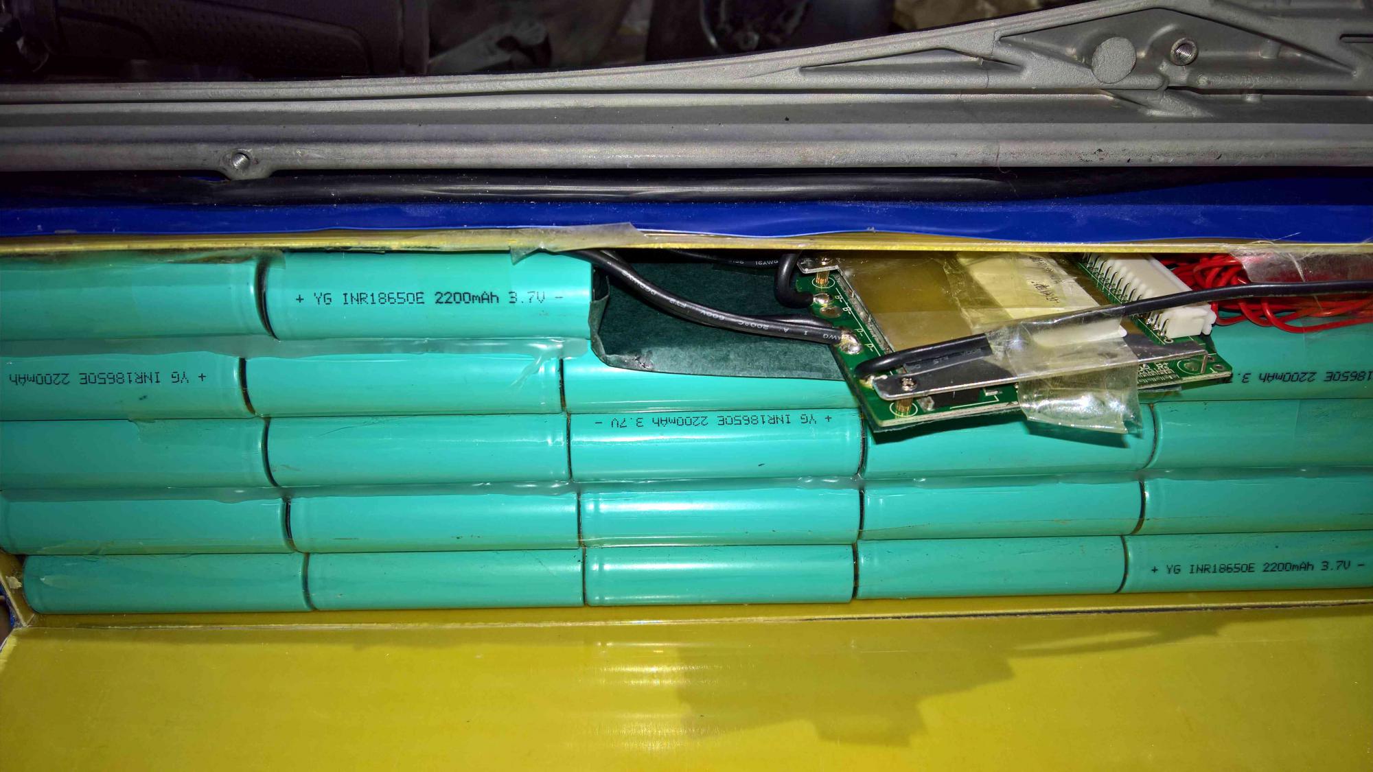

Есть новости хорошие и плохие. начнем с плохих.
Вскрыл батарейку
там стоят YG INR 18650 2200. У меня их 78 штук. Это получается 13S6P. БМС есть. Замер внутреннего сопротивления на YR1030 дает примерно 10 мОм, мож чуть меньше по факту т.к. норм замер делается при хорошем контакте с элементами, а я сбоку так подлез. 60 мОм один элемент, я так понимаю.
Теперь плюсы. У самоката честная емкость  13.2 это 6Р. К тому же если ставить санье, лж 3500 получится ой сколько емкости :-D. На моноприводе уместится  14 А/ч.

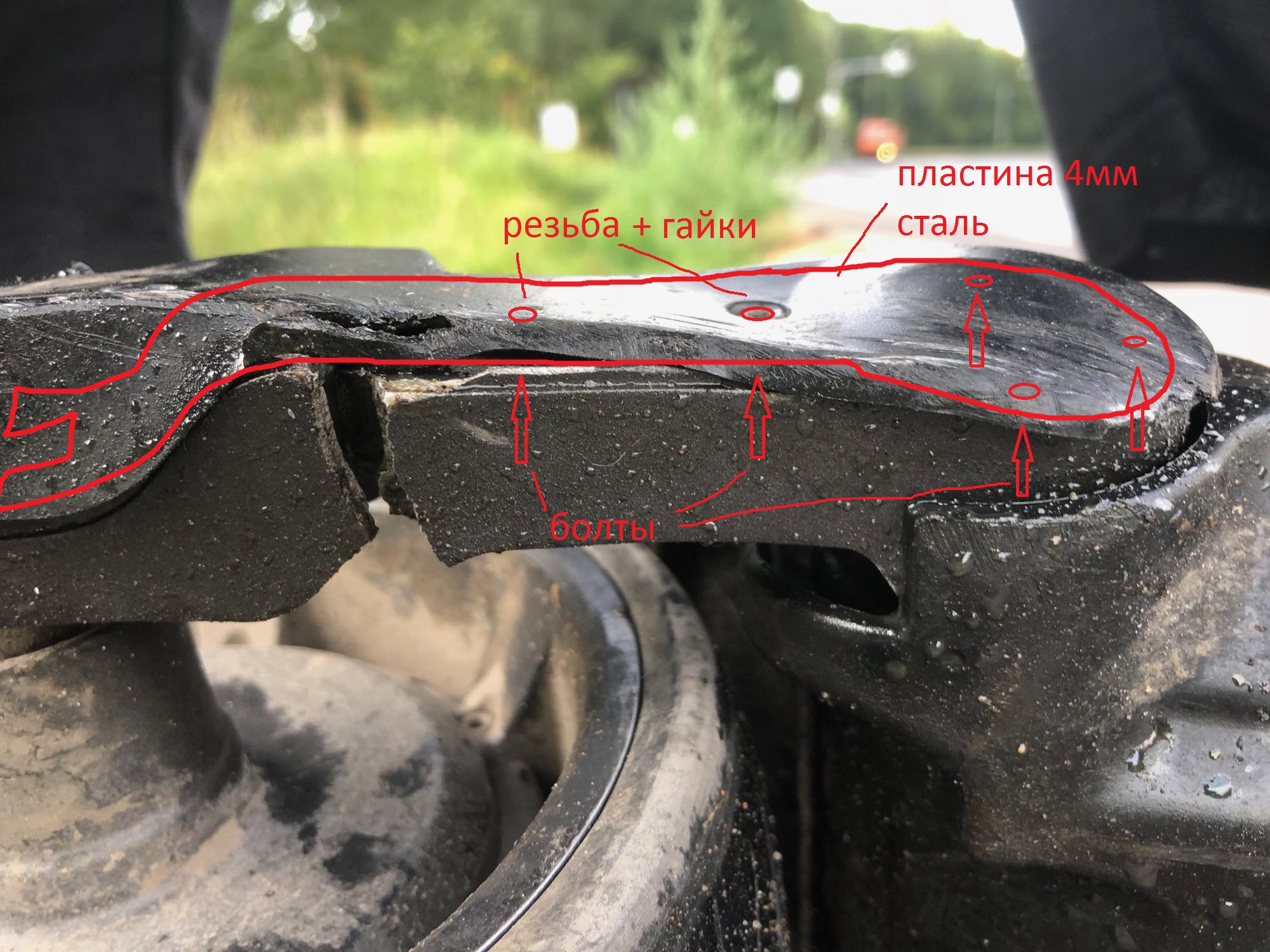

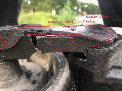

Цитата: And Rew от 06 Авг. 2018 в 13:17
[user]Onnem[/user], что делать будешь с екатом?
Менять деталь, других вариантов то и нет, самокат если только сменить. Скрип ещё убрать бы, это оч раздражает. Хотя и плюс есть, пешеходы часто замечают ещё спиной и отходят, но всё равно стараюсь по тротуарам не ездить.

Цитата: Onnem от 12 Авг. 2018 в 12:51nomid, своего на лечение можно привезти?)
Ну да, я в Сочи, да и даже на свой самокат времени нет пока. Вот вам вариант лечения, как я вижу.
Пластину из стали наложить сверху, а с той стороны найти места под болты чтоб пружине и прочему не мешало(там есть варианты). Часть рычага которая к колесу выбросить. Хватит покататься. В идеале все рычаги из стали мутить, они слабые. Либо на чпу из Д16Т где то резануть, будет и красиво и прочно. В общем там у себя поищите железный цех - сварщика, необременных заказами.
