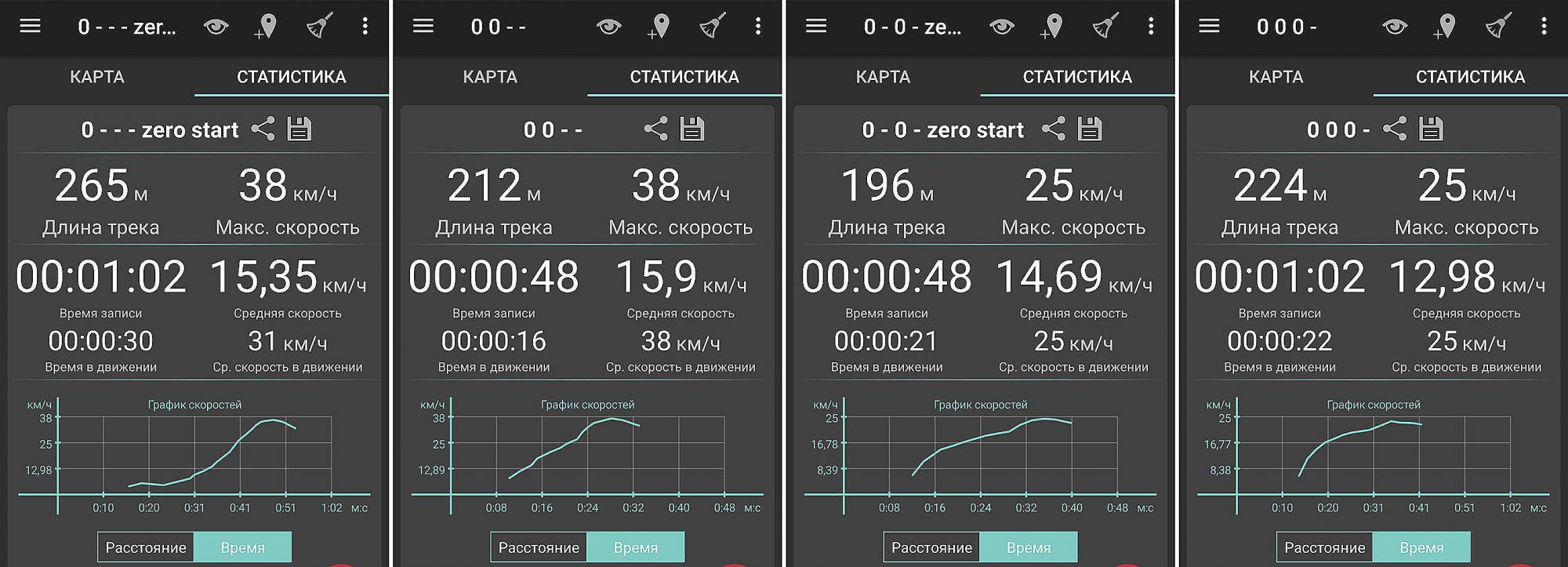

[user]And Rew[/user], вот 2 раза больно теперь: первый раз по цене (брал дороже), второй раз по собственной тупизне. На 2-х ведущих проверил, режим включается, завтра попробую.
А может кто подскажет что означают режимы в данном меню? (вызываемом нажатием тормоза, газа и кнопки на 2 секунды)
Там несколько режимов:
0 - - -
0 0 - -
0 0 0 -
0 - 0 -
And Rew
[user]George_Lee[/user], одна красна - полный привод и старт с места. Даже для одного мотора - едет быстрее... До 39 кмч с горки)...
После долгого стояния - настройки слетают на базовые, экономные...
Сам не знал про эти настройки. Теперь вроде нормально ездить стал... Относительно базовых...

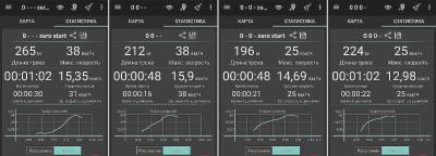

Цитата: And Rew от 20 Окт. 2018 в 11:41После долгого стояния - настройки слетают на базовые, экономные...
Не только после простоя, но и просто на ходу сегодня отключил zero start. Где-то на 30% аккума.
Немного пощелкал режимы (фото ниже, все 4 режима и скрины трекера). Так же отличается поведение: экономные режимы стартуют двумя колесьями (здравствуй пинок под зад), потом тащит только переднее. На красном светодиоде крутят оба все время. В режиме эко при настройках 0 - - - максимум 20 км/ч.
And Rew
#286
Ну не знаю, что у тебя за хрень. Но я теперь полностью доволен екатом. Да, перебрал. Не скрипит, не трещит. Настройки - одна красная. Одно мк. Выдаёт больше скорость. Проверил все режимы. Не зажигалка. Согласен. Но хоть и медленно вывозит во все горки, как и мини 4. Разгон слабее. 15а, а не 25а как у миника...
