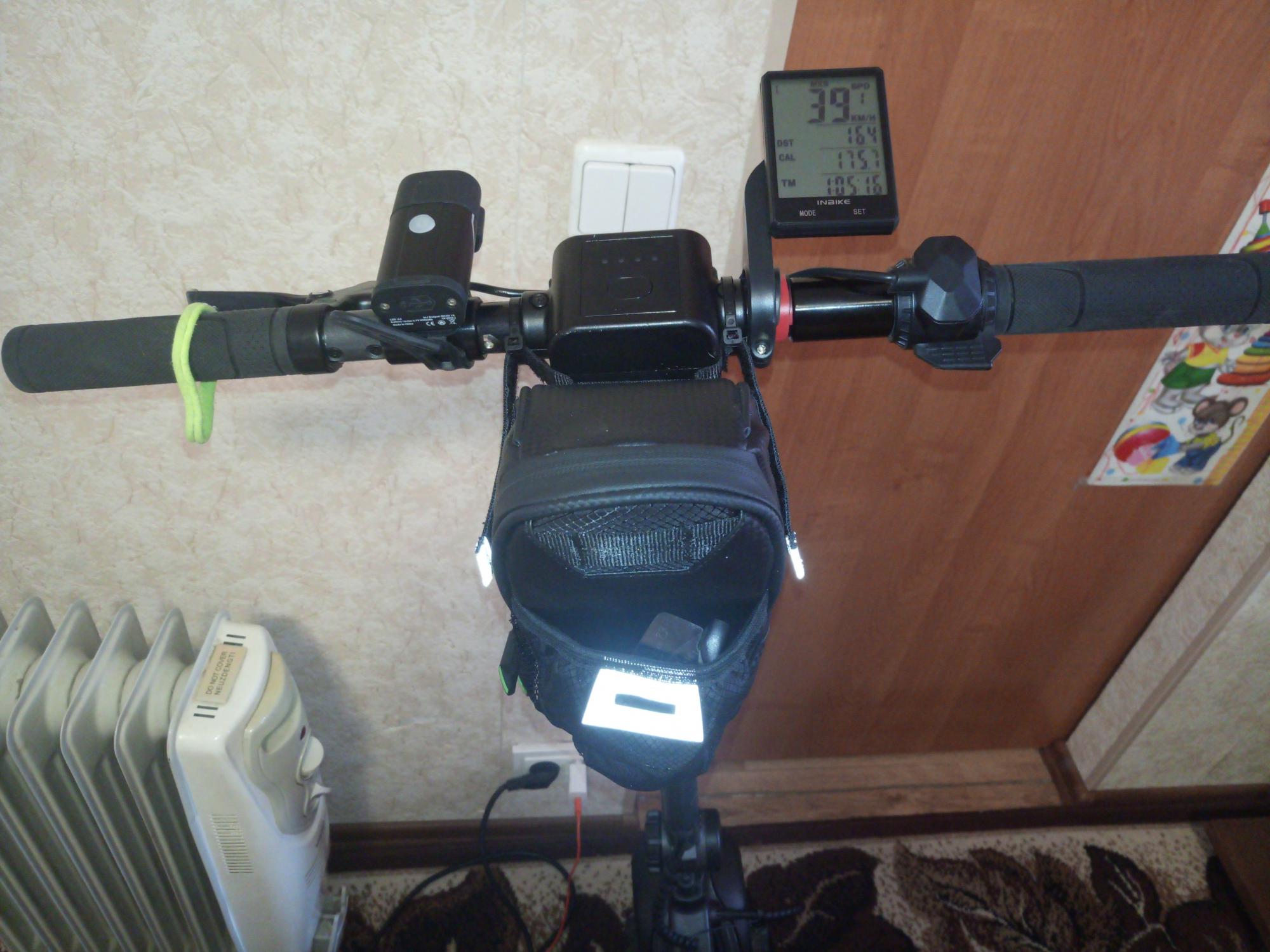

leshij
вчера с алишки сумка приехала . запилил на руль
а это фотки как я установил датчик с магнитом для велокомпа
Добавлено 11 Апр. 2019 в 07:26
zelen50
Цитата: leshij от 11 Апр. 2019 в 07:24а это фотки как я установил датчик с магнитом для велокомпа
Магнит на колесе ещё нормально выглядит. А вот стяжки конечно портят немного внешний вид.

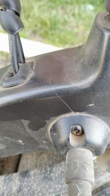

Цитата: zelen50 от 10 Апр. 2019 в 12:41такое впечатление что верхняя треть трещины на третьей фото старая и уже успела окислиться.
Совершенно верно. Но он быстро окисляется.
Цитата: leshij от 10 Апр. 2019 в 12:57George_Lee
а если трубу ровно отрезать и заново одеть на шарнир и закрепить опять винтами -чуть покороче руль будет зато как новый
Так и сделал. Теперь харит низкий руль, прям ужас. Имея параноидальную привычку осматривать ТС перед поездкой увидел вот такую красоту:
Т.е. если бы поехал - было бы больно. Думаю и моя история Wide Wheel-а подходит к концу. Он таки хочет меня убить ))) Пока стоит, гуляю пешком.
Неспешно ищу возможность натянуть нормальную резину на эти силуминовые диски. т.к. моторы еще поработают, а уставший силумин (рама и ходовка) - нет.
ПыСы Дазайн самокату делали люди. Реализовали и собирали — скоты.

Цитата: vigoss от 15 Апр. 2019 в 00:10А сколько он у вас на руках ? и какой пробег ?  Я так понимаю од у вас  двухмоторный. Надеюсь это единичный случай...
Где в основном эксплуатируется, в городе ? (асфальт, щебень, другое)  С тротуаров или подобных мест, не спрыгиваете ? или может иногда бывает, прыжки.
Почти год. Пробег чуть больше 1000 км. Случай не единичный, смотрите фото по ветке - гусь ломается, и порой сразу на новом. В новых версиях вроде пофиксили, не уверен. Прыжки - точно нет, эксплуатация суровая но без фанатизма. На отверстиях силумин рвет, не только самокатов касается. Зачем было делать его "П" образным и таким тонким, а затем еще и "рвать" саморезом, ослабляя отверстием под провод переднего МК - одним китайцам известно.

Цитата: George_Lee от 15 Апр. 2019 в 03:29Случай не единичный, смотрите фото по ветке - гусь ломается, и порой сразу на новом. В новых версиях вроде пофиксили, не уверен
в новых версиях точно эта беда исправлена - я брал в ноябре и у меня гусь (стенки гуся) почти в два раза толще и имеются рёбра жескасти . выше были приведены фотки стенок гуся .

SergeyDemidov
Цитата: vigoss от 15 Апр. 2019 в 00:10На отверстиях силумин рвет, не только самокатов касается. Зачем было делать его "П" образным и таким тонким, а затем еще и "рвать" саморезом, ослабляя отверстием под провод переднего МК - одним китайцам известно.
Знакомая картинка , он ровно тут и ломаеться , я испытал незабываемый полет из за этой поломки. Есть гусь старый и новый , новый толще и ребра масивнее.
