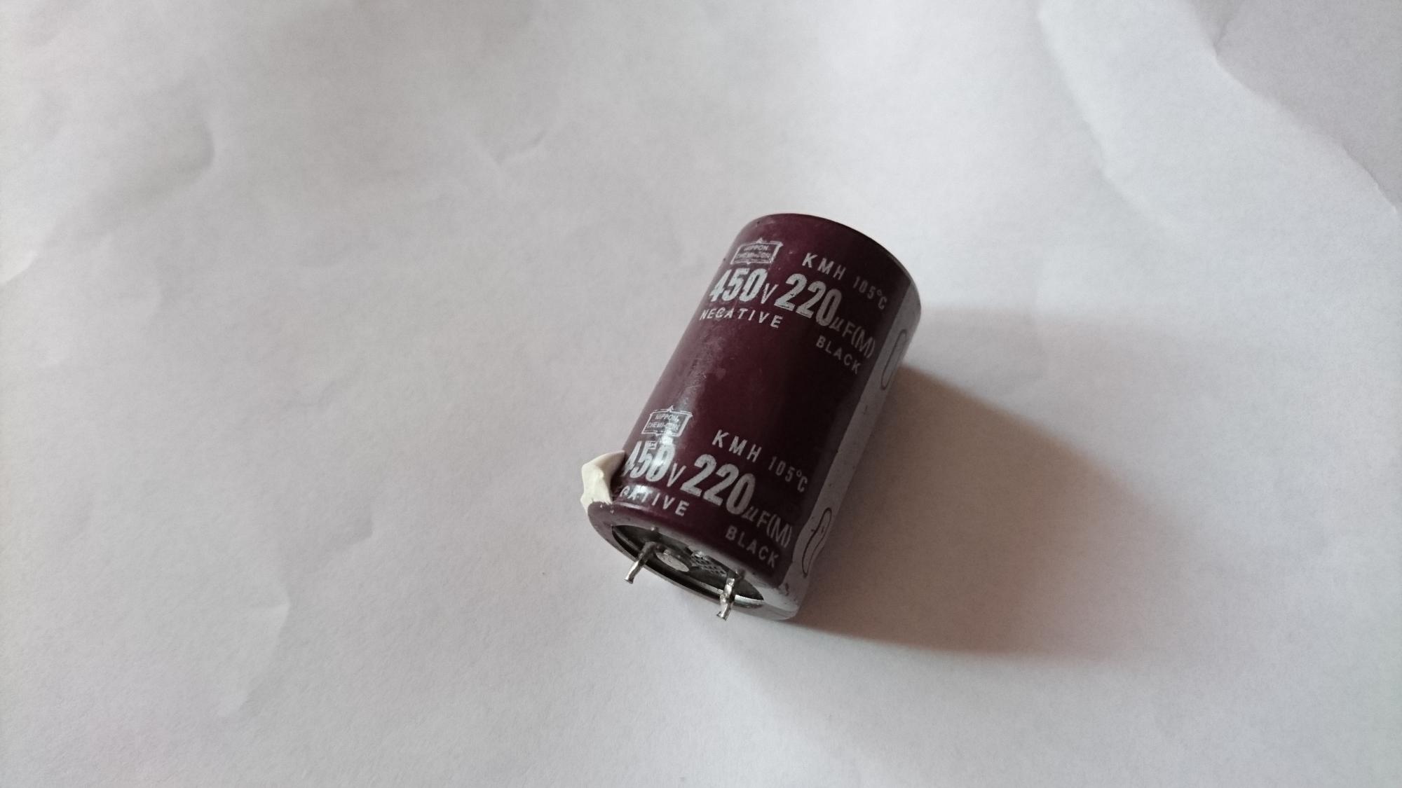

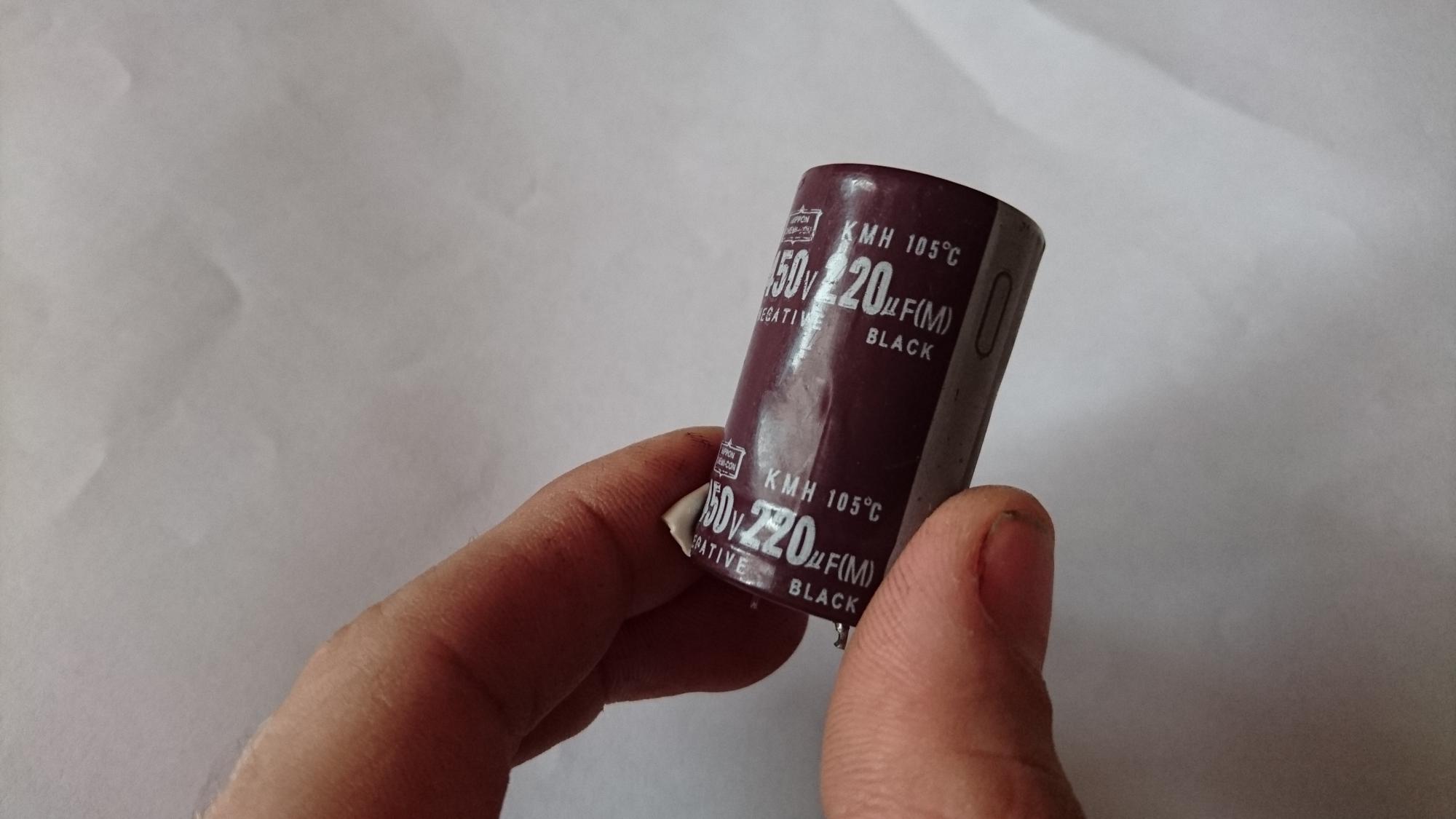

Илс...да не обращай ты на него внимание...муть он какую то говорит.Просто придирается не по делу. Вообще пофиг что не нравится. Всё чётко.Доказывать ещё что то.  ;-D  Лучше на вот глянь, забрал у Кронда "оригинальный" кондёр.
   Видно что потрёпанный какой -то и вмятина есть. На время скрутили обратно 2 меанвила...на 6.5 а. сейчас заряжаю батку, пока тот "зарядник" на ремонте.
