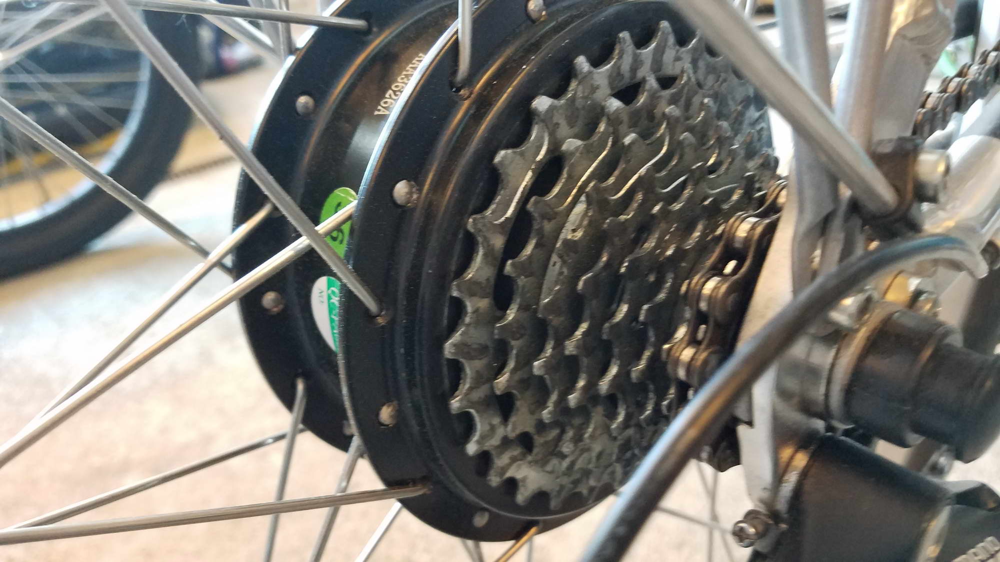

Rusbear
#6
Фотку добавлю завтра. Мотором пользовался очень аккуратно и всего несколько км., сжечь/разрушить не мог (только если брак). Когда крутишь быстро или с помощью газа, то звук уходит (или не слышен из-за шума мотора). Я бы оставил, но на педалях заметно тяжелее ехать. Продавец отсутствует еще почти 2 недели.
Даже если разберу, фиг знает где запчасти искать.
Да, не упомянул еще одну вещь. Когда поставил колесо, то оно встало довольно криво - от покрышки до одного пера ок. 2мм, с другой стороны - ок. 12мм. Дропауты вертикальные, т.е. подобного смещения не должно быть. Колесо вращается ровно, не бьет, спицовка идеальная. Похоже, что сам мотор на оси сидит криво. Решил пока забить и прокатиться. Вот и покатался...
Rusbear
#7
Вот фотка. Выглядит все как монолит, хз как разбирать. Видимо, надо трещотку снимать для начала.
MoRoman
Цитата: Rusbear от 07 Май 2018 в 08:29надо трещотку снимать для начала.
именно так, потом, как Сергей выше написал
Цитата: илс от 06 Май 2018 в 20:58Мотор разбирается с использ. спец. съемника.
одним словом без бубна не обойтись, я бы напряг продавца

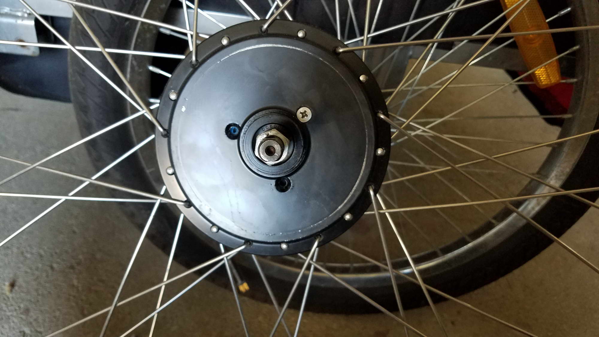

Rusbear
Вот он под трещоткой
Болты выкрутил. Теперь мне нужен ключ для этих отверстий? И крутить против часовой? По идее, могу сам что-нибудь смастерить и зафиксировать похожими болтами. Спасибо за подсказки, попробую найти видео с процессом.
Да, всё так. Я делал из 1,5м доски. Отвернулось с большим трудом.

acyd
для 60км/ч не на лигераде надо 2 КВт, кратковременно с большим поднятием напряжения и ограничением фазного не в горку возможно, но продержится несколько секунд.
Осетра надо урезать  :kidding:
То что 500вт мк q128 ехал быстрее киловаттника hd(по факту 1.5квт) с передачами в гору и могло послужить выходом q-шки из строя.
Это и есть насилие над мк, их стихия равнина.
На родном 500вт контроллере эти моторы служат годами. Хочешь  больше,  ставь ограничение фазного, токовое управление, термодатчик в обмотки
