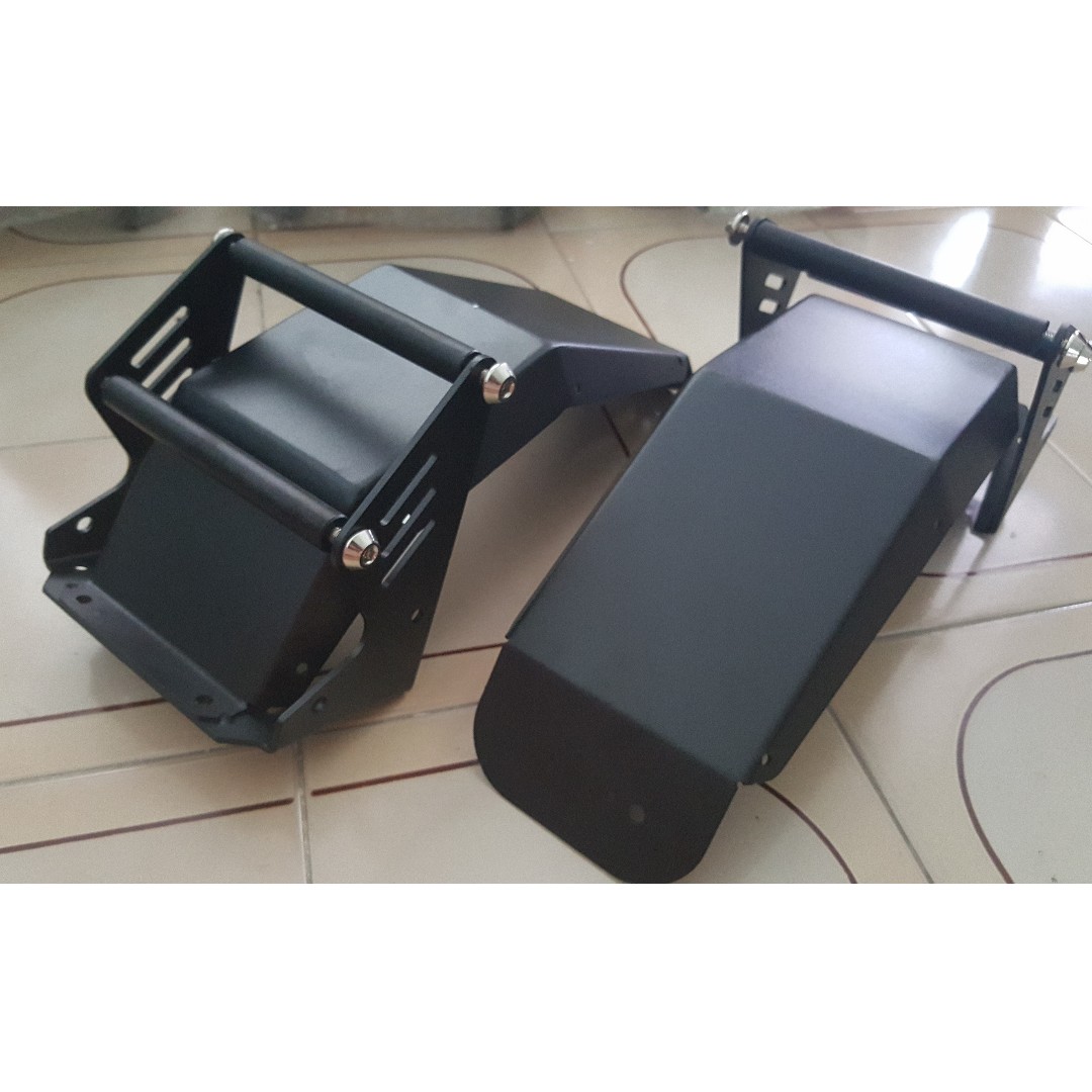

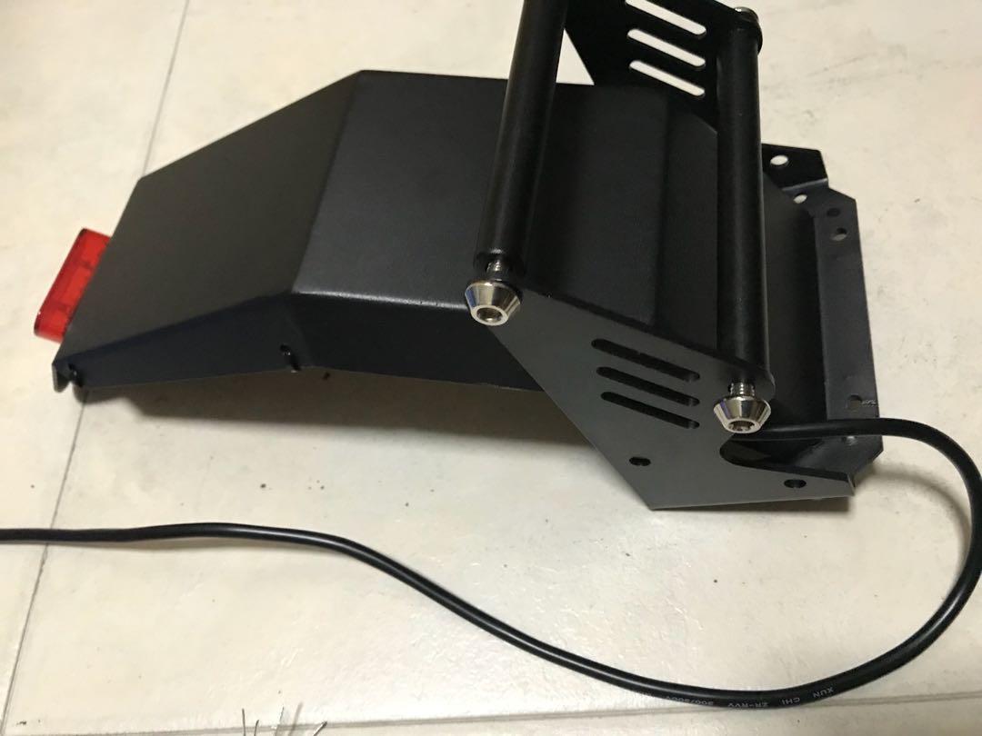

1) Практически рассыпалось под собственным весом (сломалось уже в 3м и 4м месте, ранее заваривал)  заднее крыло, вот такое:
думаю, надо менять на пластиковое с аналогичным креплением.
Из известных мне подходит от Aquiho DD+, вот такое:
где вы такое заднее крыло купить?

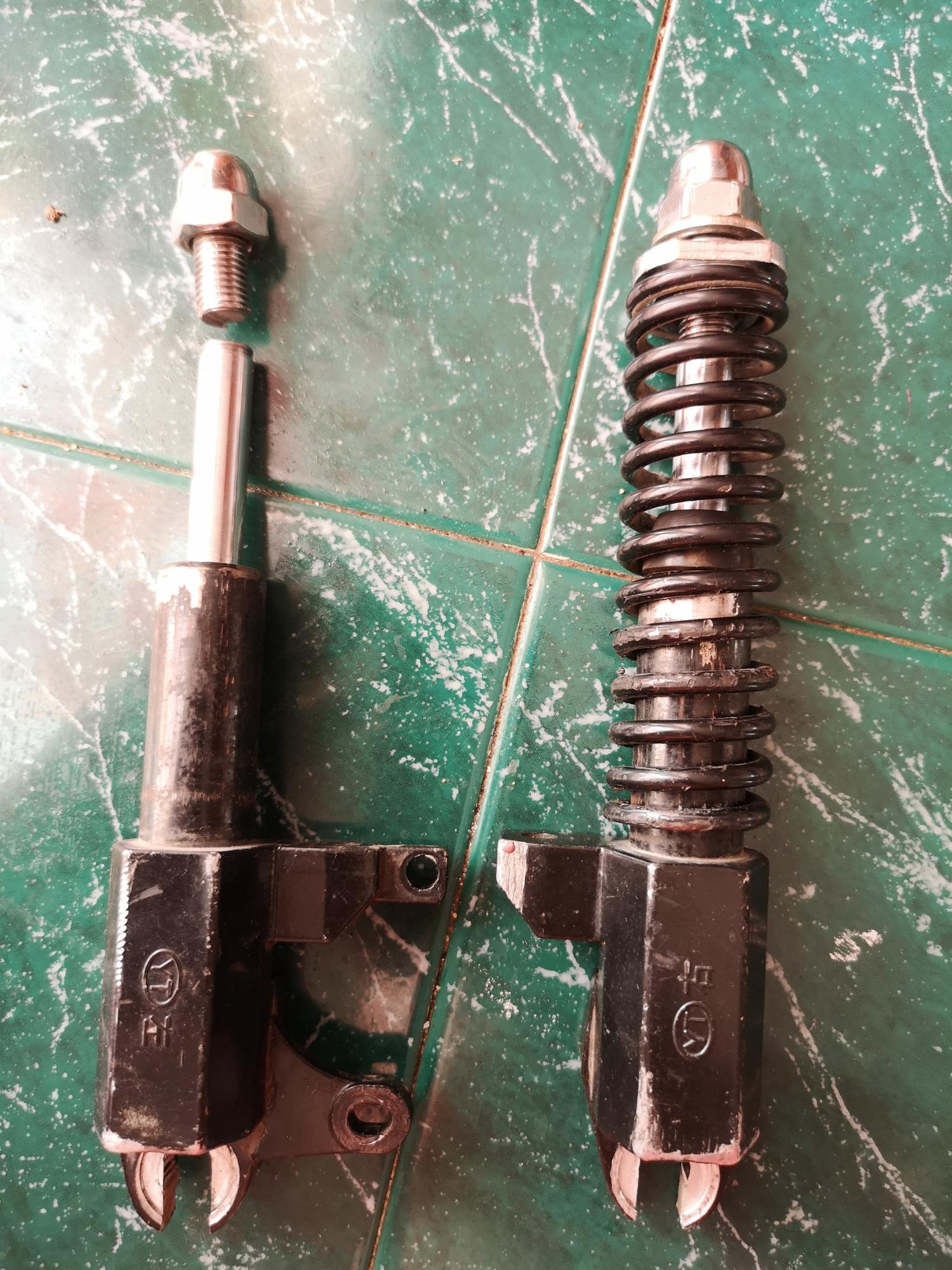

2) Очень внезапно сломался поршень левого переднего амортизатора:
Я, конечно, заварил
, но ход поршня уменьшился на сантиметр, и пружины теперь гремят (не упираются в ограничители), когда не находятся под нагрузкой
Где бы купит такие же, или аналогичные новые амортизаторы?
