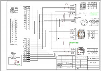

Всем здоровья! Уже писал в теме "Контроллер Kelly" о своем сгоревшем после переполюсовки питания контроллере. Думал, что восстановил его, но не тут то было.. На первом видео контроллер крутит мотор с настройками: фазный ток 20%, батарейный ток 20%. Вроде все норм., но мотор не раскручивается до макс. оборотов. На втором видео фазный ток 30%, батарейный без изменений, 20%. При приближении оборотов к максимальным вылазит ошибка 3,2 - Internal Reset мотор начинает свистопляску (на видео видно).
KLS7230S состоит из двух модулей - две печатных платы. В первом модуле вся слаботочка, микроконтроллер, драйверы IR25602, DC/DC преобразователь и 12 фетов K100E10NE (по 2 на плечо, 4 на фазу). Второй модуль - 18 фетов K100E10NE (по 3 на плечо, 6 на фазу), так сказать, блок умощнения. Причем без второго модуля контроллер может полноценно функционировать, но на меньших токах. На видео как раз без второго модуля.
     Ранее проверял полностью собранный контроллер под нагрузкой (на скутере) и с параметрами фазный ток 100%, батарейный - 50%. Результат - такой же, как на втором видео, но при меньших оборотах мотора.
     Кстати, на моем контроллере написано QSKLS7230S. Видимо, Кваньшуневская модификация. Но думаю, в аппаратной части разницы нет.
     В чем может быть проблема? Куда копать?
Combatos
     Такое впечатление, что при определенном фазном токе идет помеха по питанию и микроконтроллер сбрасывается. Пробовал убирать дисишку и запитывать контроллер от внешних источников +5В и +12ВВ, результат тот же. Может, схема измерения тока работает неправильно. Там стоит ОУ LM2902. Попробую нарисовать схемку по печатке..
