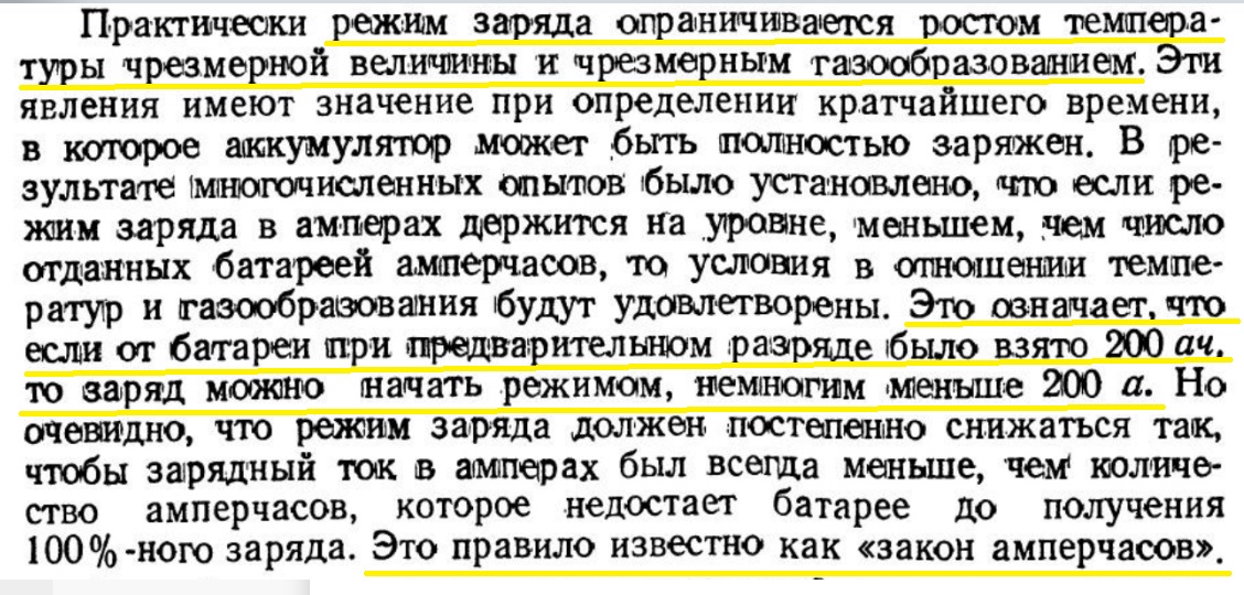

Цитата: Alex_Soroka от 24 Сен. 2019 в 12:15Напомню: не существует "метода Вудбриджа" есть "Закон Вудбриджа"
и в нем МОЗГОВ (алгоритма) нет и никогда не было. Почему? потому что используется (с Вудбриджа) простой блок питания с нежесткой характеристикой (например трансформатор и два диода)
[user]Alex_Soroka[/user], просветите пожалуйста о нежесткой характеристике БП, в трансформатор поролон закладывают или количеством диодов задают мягкость ?
Почти 50 лет занимаюсь электроникой, а такого термина не слышал от коллег. На сколько знаю - неграмотные в электронике сварщики применяют похожий термин "сварочник с жесткой характеристикой", что на не птичьем языке означает сварочный аппарат со стабилизацией тока, т.е.- Constant Current, СС.
Цитата: Cyberpapa от 24 Сен. 2019 в 11:56У меня иное понимание закона Вудбриджа, на сколько помню сей метод снижает время заряда, предотвращая недопустимый нагрев и излишний электролиз.
неправильно помните.
Меня радует, что вместе со мной неправильно понимает закон Вудбриджа П.И. Устинова.
UriBas
Цитата: Cyberpapa от 24 Сен. 2019 в 20:41.. что на не птичьем языке означает сварочный аппарат со стабилизацией тока, т.е.- Constant Current..
По сути, по Вудбриджу,  применяется тот же метод СС-СV.. разница (от классики) в том, что  используется ток не 0,1С  а 1С..   Причем "С" (т.е. образцовая" емкость АКБ) определяется не по паспортным данным, а по предварительному заряду..
Цитировать" Это означает, что если от батареи при предварительном заряде было взято 200Ач, то заряд можно начать режимом, немногим меньше 200А."
То есть, сначала нам надо сделать предварительный заряд, замерить залитую емкость, затем разрядить и уже заряжать током исходя из предварительно залитой емкости..    (Алгоритм моргалки  "дельта" упрощает эту задачу - не обязательно делать предварительный заряд - разряд..  вот только бОльшие токи нужны).
