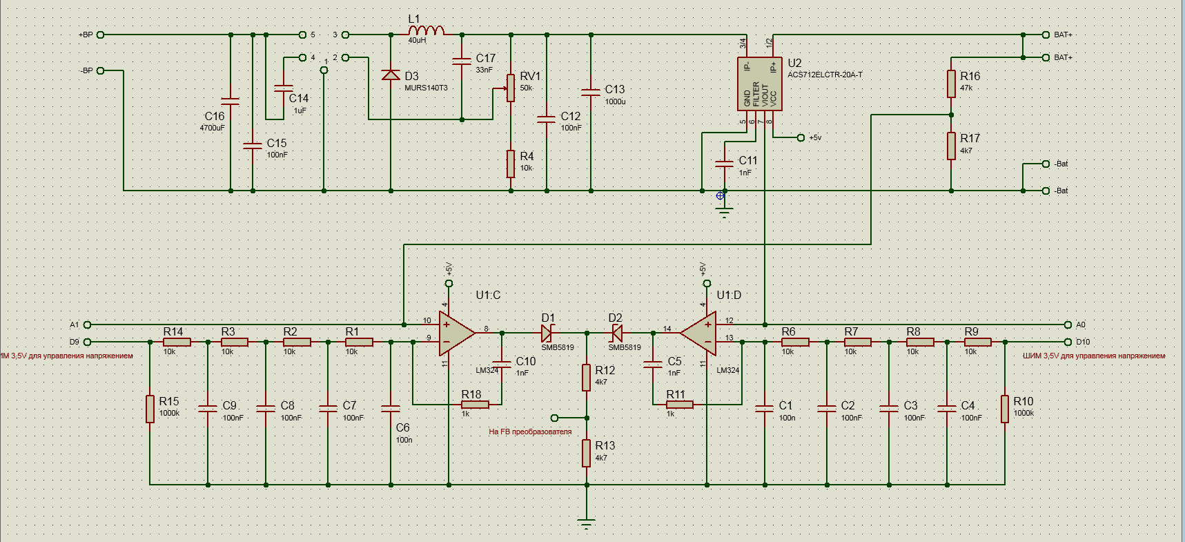

SapienzSPB
#842
Вот черновая схема управления. Рисовал для того чтобы в голове не держать.
Выходной делитель образован резисторами 47k/4k7. Соответственно сопротивление у него достаточно низкое (до 10к).
На пин я его заводил напрямую для того чтобы нахватать шумов (для оверсемплинга) через 1k,4k7,10k,47k. Соответственно без емкости, с 1n, 10n, 100n. Во всех случаях по ощущениям имею наклон ВАХ вниз. Да еще и с небольшим прогибом.
Вот примерно так выглядят показания
13,00-13,00
12,00-11,99
11,00-10,98
10,00-9,98
9,00-8,97
8,00-7,97
7,00-6,96
6,00-5,95
5,00-4,93
4,00-3,94
3,00-2,94
2,00-1,93
1,00-0,93
0,1-0,04
Китайский мультиметр отстроил по ИОНу - показывает четко и нелинейности в нем нет.
Пытался понять это я где то накосячил или все же на границе диапазона такие расхождения -0,07В. Похоже что все же АЦП кривит. Хоть для свинца это вполне допустимо.
Кстати с током все более или менее приличнее. Может потому что там опер на выходе. Или значения у него в середине диапазона АЦП. И мне бы напряжение на пин тоже через опер подать. Жаль поторопился и заглушил соседние два под микросхемой. придется сдувать ее, резать дорогу и снова накатывать.
Иван77
[user]SapienzSPB[/user], приветствую.
   Да, интересующий нас (по крайней мере пока) отрезок от 10В до 17В в 8В если переложить на Ваши испытания от 13В до 6В, имеет линейное отклонение от 0 до 0,05В, следовательно можно его поправить введением коэффициента?

SapienzSPB
Конечно. Думаю что все и придет к калибровочной таблице внутри епрома. Но спортивный интерес заставляет разобраться это я дурак или реально ардуина подвирает. Проведу сегодня серию изысканий по этой теме. Но уже думаю как сделать процедуру калибровки наиболее простой.
Паяка
Цитата: SapienzSPB от 21 Фев. 2020 в 11:49напряжение на пин тоже через опер подать. Жаль поторопился и заглушил соседние два под микросхемой
Если есть свободный ОУ, лучше всего использовать его в качестве буфера. Только LM324 не rail-to-rail.
