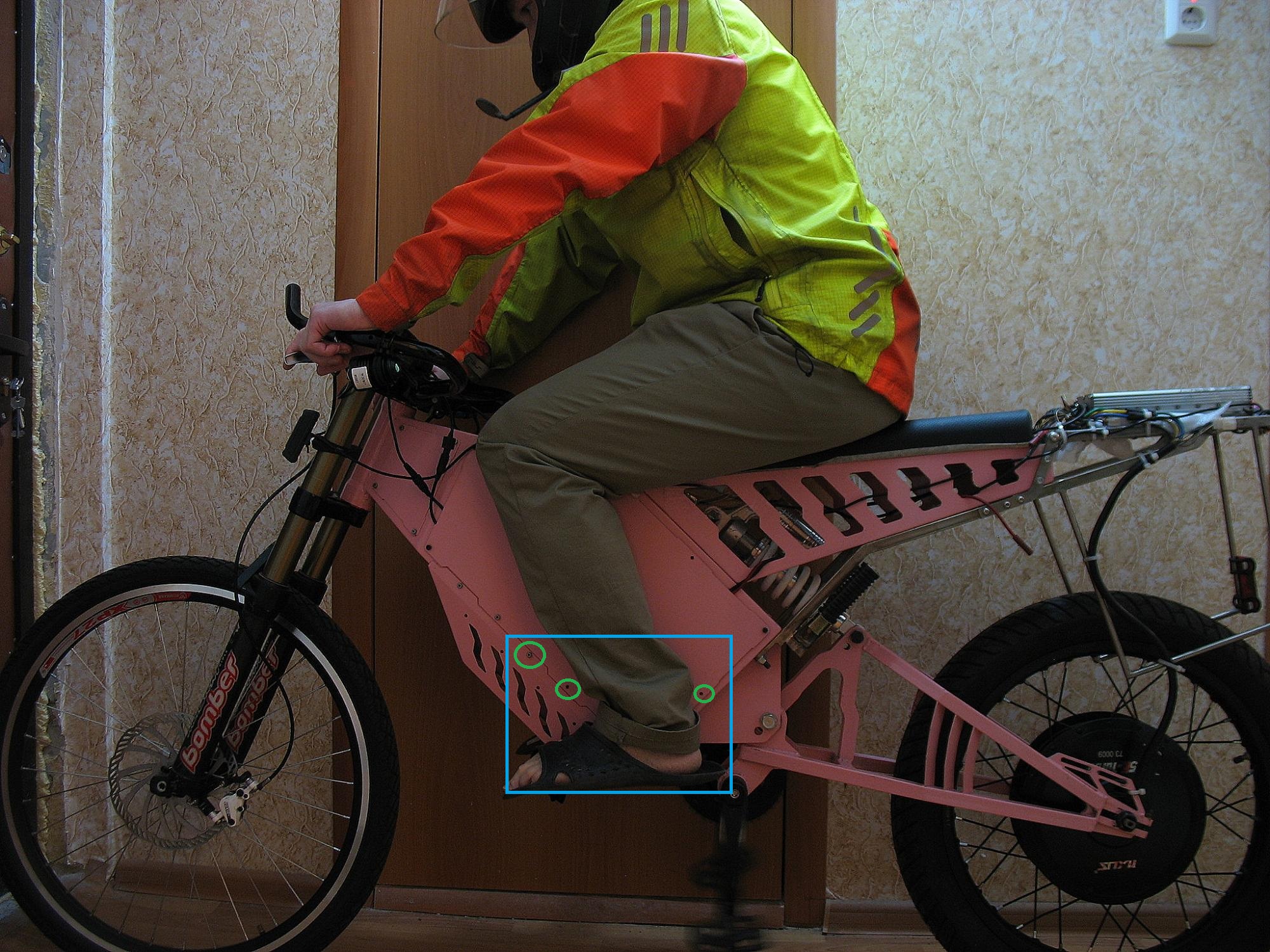

В общем вот я в своей теме про телепортатор выкладывал уже целый набор картинок типа "камасутры", как можно сидеть на этом байке (подробности в моей теме), сюда приведу лишь вот эту картиночку
как мы видим здесь, нога стоит на подножке, подножка в данном враианте - это адский колхоз, тупо брусок деревяшки притянутый хомутами к нижней крышке контроллера (та что с вырезами), крышка держится на 6 болтиках маленьких (М4 кажется), но в целом вроде вес ног выдерживает, не отваливается. Привставать на таких подножках разумеется не желательно.
Так вот идея в том чтобы сделать что-то подобное но не в колхозном варианте, а более профессионально. Изготовление кастомной крышки контроллера, с приваренными к ней подножками (опционально даже складными как сейчас у меня сделаны пассажирские подножки)
Это было бы просто шикарно! такую кастомную крышку я бы обязательно приобрел.
Точку приварки подножек лучше согласовывать с каждым конкретным заказчиком. Например у меня на фото - подножки закреплены внизу крышки. Но в настоящее время я их передвинул и они по центру крышки! Так удобнее и педали не цепляют за них. Да и руль сейчас по другому у меня вынесен, поэтому задом сижу еще ближе к рулю.
Так что вот, такая идея  :eureka:

Крышка контроллера не предназначена для этих целей. Учитывая что она держится на 6 жиденьких болтах, имхо идея не очень.
tmkt
об этом я думал
практика показывает что вполне держит
у меня другая проблема - деревяшка и хомуты - все это мягкое и ненадежное, деревяшка проворачивается, хомуты ослабляются, а стальные ребра решетки крышки тонкие и гнутся,
но сама крышка вполне держится.
ВСТАВАТЬ разумеется на таких подножках нельзя, только ноги положить
если чуть усилить крышку, опционально добавить болтов - то будет все как надо
но без этих подножек ездить РЕАЛЬНО неудобно, сидулька врезается в бедра если сидеть в позе "ноги на педалях", и устойчивость и управляемость байка в такой позе у меня лично хуже

а зафиксировать так чтобы оба шатуна были  параллельны земле и направлены вперед? не знаю как это сделать, разве что палку какую-нибудь в одну из декоративных дырок крышки контроллера просунуть так чтобы не давала шатунам сваливаться вниз  :bw:
DragonTM
в смысле вот так по синему контуру лист стали 3-5 мм прикрутить болтиками в местах отмеченных, предварительно сняв педали.
Ну и прикрутить подножки в любое удобное положение на листе и так поездить для теста немного.
tmkt
не вижу смысла  :-\
во первых нужно два таких листа, с двух сторон рамы, где их достать понятия не имею
плюс подножки, где такие взять чтобы прикручивать? те что Макс на багажник приварил - они именно приварены
ну и самое главное, я итак уже определился где мне удобнее всего
вот тут они сейчас стоят
дело за малым - приварить именно подножки вместо деревяшки
ну и так, вдобавок, места для размещения подножек вполне ограниченны, т.к. педали должны вращаться, а значит весь радиус вращения педалей исключаем, туда крепить подножки нельзя, сильно вперед тоже нельзя ибо рулить уже будут мешать. Так что то где я их закрепил - это оптимум. И сидеть удобно.  :exactly:
