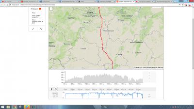

Доброго всем дня) Вернулся домой, немного отдышался, и пришло время написать этот отчет)
Итак, в планах было выехать в ночь с 22 на 23 число, однако, из за конского количества дел и заказов (я фрилансер в данный момент), выехать пришлось в ночь с 23 на 24, и то поспал я всего 4 часа... Это было довольно неудачно.  Проснулся в 3 ночи, собрал заранее подготовленные вещи в баул, и, запихнув в себя нехитрый и высококалорийный завтрак из булочек и какао, выехал на рассвете, в 3.50.
Собственно, как видно по фото, все совершенно налегке, с собой немного одежды, ремка и зарядка. Из города выехал на педалях, чтобы не жрать батарею в городском цикле, после чего вышел на трассу и бодро покатил к м4 через бетонку. Постепенно разминая мышцы и набирая обороты педалями, привел в тонус мышцы ног, и где то через полтора часа выезда , при съезде на м4, я уже полностью пришел в кондицию и размялся. Ехать в 4 утра было шикарно - прохладно и нулевой трафик, на бетонке я был практически один - проезжали то редкие легковушки, то мелкие грузовички развозящие продукты по магазинам.
в 5 30 я уже добрался до своей знакомой М4, и, смело нарушив знак *автомагистраль* выкатил на трассу.  Был штиль. Воздух был все еще прохладен, пахло росой, изредка шумели все еще очень редкие автомобили. Окончательно согревшись от педалирования, и уже подкатив к Оке, я скинул куртку оставшись в длинных штанах и футболке. было около 15 градусов, 7 утра, и машин постепенно становилось больше, а воздух прогревался. Как всегда, я не сдержался и тормознул перед долиной Оки, зафоткав показания.
По ним видно что шел я довольно бодро, преодолев за менее чем 3 часа 113 км. А ведь когда то, будучи на педальном байке, я доезжал до сюда целый день... Шел я, как вы понимаете, на круиз контроле 40 кмч. 10втч км оказались, к слову, самым большим расходом за всю дорогу.
Сразу после Оки (прекрасная, широкая, живописная река, отмечающая по сути границу московской области) я пополз на первый, и далеко не последний тягун, распрощавшись с равниной подмосковья. А потом на второй. и третий... и четвертый, и  так далее - те кто был в тех местах знает, что дорога начиная от оки идет холмами, и равнина почти не встречается.
Спустя 133км,  я остановился на первую подзарядку, истратив чуть больше половины батареи. Это была заправка Лукоил, спросив разрешения, я демонтировал батарею, подключил ее к питальнику холодильника с мороженкой, и стал есть булочку с кофе, ожидая конца заряда. Заряжался я бодрыми 1800 ваттами, поглядывая на термометр батареи. К слову, 18 градусной батареи, так как утро было холодным)
Немного поболтав с продавщицей на кассе, за примерно 40 минут добил батарею до 53.3 вольт, и 35 градусов. Еще через минут 10 я поехал дальше.
Воздух упорно не теплел, и где то к 200 км я приехал к еще одной знакомой мне точке, где когда то ночевал в педальной поездке на второй день. Когда то, я добирался туда целых 2 дня, а тут - всего 9 30.
Тульская область - это место, где на обочинах стоят палатки с развалами тульских пряников, кукурузных вкусняшек и бог весть чего еще. Я очень бодро ехал по оной, окончательно придя в кондицию. Расход падал, и к моменту второй зарядки составлял всего 7втч км. К моему большому удивлению, тягуны не вызывали особых проблем, забирался я на них с расходом всего 600 ватт, после чего следовал спуск с холостым расходом 25 ватт ( при кручении педалей, держите в уме то, что я не прерывался , и все цифры идут с педалями) - что давало усредненный расход под 350 ватт. Впрочем, увидев что все идет хорошо, я поднял скорость до 43 кмч, а расход, соотвественно, до 400 усредненных ватт (или 10втч на км).
На 230 километре, с вольтажем под нагрузкой около 48 вольт и чуть больше чем с половинчатой баткой, я остановился на вторую подзарядку. Это была шиномонтажка после длинного крутого тягуна.
На шиномонтажке были улыбчивые мужички , которые без проблем дали подзарядиться в глубине мастерской, пока байк стоял на улице, и активно позадавали вопросы по ТХ. Меня впечатлило как слаженно работала эта пара в замасленных и запыленных робах, при мне за минут 30 заменив колесо сначала легковушке, а  затем - 2 колеса фуре, которые были пробиты и дымились едкой вонью. Было в этих улыбчивых , сильных и запыленных людях что то очень приятное)
За час подзарядив батарею до максимума, и намного перекусив шоколадными батончиками с минералкой, я поехал дальше. Был небольшой попутный ветерок, и с постоянным расходом в 8 втч на км, и круиз контролем на 42 кмч, я с энтузиазмом ехал через тягуны и затяжные спуски. Мотор уютно едва слышно вибрировал, работая на оптимальных оборотах, и судя по температуре 67 градусов, держащейся с начала поездки, ему явно был не в тягость такой легкий темп езды. Я почти перестал замечать , что кручу педали - знай кушай каждый час по куску шоколадного батончика, да делай каждые полчаса глоток воды - и мышцы сами собой будут переводить этот биоисточник энергии во вполне себе кинетическую энергию, плюсующуюся с энергией мотора. На указателях постепенно менялись названия городов, пока не стал появляться липецк, который обозначал что воронежская область уже не так то далеко. где то на 340 километре я задумался о том, что пора подзарядиться, но, наблюдая за обилием заправок, шиномонтажек и кафе, решил, что можно добить километраж до 360 - 370 и подзарядиться подольше, благо батареи оставалось больше половины.
Как сейчас я понял, где то я накосячил и сьехал не туда. Нет, ехал я верно, и указатели были к воронежу, но, видимо, я по ошибке поехал не по платнику, а по дублеру. На показометре плавно росли цифры - 370, 380, 390, 400 км... и так же плавно падал вольтаж и остаток ваттчасов. к 45 вольтам я не на шутку испугался - уже больше 100км как не было ни единой заправки, магазина - только указатели на вымершие села, видневшиеся то тут, то там ржавым железом труб, фабрик, эскаваторов. Вокруг меня дергались грозовые тучи - то шли слева, то справа - изрядно меня пугая ( прогнозы не обещали дождей) - однако, я каким то чудом под дождь не попадал. пару раз заезжал на участки затопленные недавним ливнем, где снижал скорость из за отсуствия переднего крыла (да, я балбес и рассчитывална сухие прогнозы). На 42 вольтах под нагрузкой ( и 230 км за один заряд после той шиномонтажке) я уже был в состоянии довольно сильной паники - так как безжизненные и мертвые, заброшенные пейзажи не менялись. Примерно на 400+ км суммарного дневного пробега, мне улыбнулась удача - небольшая стоянка для отдыха дальнобоев, и одинокая шаурмешная с каким то немного скользким на вид то ли грузином. то ли осетином... не знаю. Спросил покушать и робко поинтересовавшись о возможности зарядки, я получил ответ , сопровождавшийся неизменной южной улыбкой - * конечно можно, дарагой, конечно, сейчас шаурму сделаю, давай сюда что зарядить надо*. Сунув в окошко палатки батарею и зарядник, я малось мандражировал - по сути я сувал в окно 90к деревянных и 1800 ваттный зарядник с перегревающейся от долгого заряда максимальным током батареей...  Но делать было нечего. Устроившись на изъеденной временем и дождями лавке, я честно пытался скушать шаурму, которую явно с желанием сделать вкусно и накормить путника делал мой повар. Увы... то ли продукты у него были старые, то ли не было навыка,  пришлось незаметно запульнуть сей продукт в кусты, сделав вид что я ее с энтузиазмом скушал. Ощущая себя не в своей тарелке в этом далеком от цивилизации месте, я дал 30 минут на зарядку батарее, попросил вернуть мне оную с зарядником, быстренько все смонтировал и поехал дальше, влив в почти пустую батарею порядка 800 ваттчасов (или 47 вольт под нагрузкой).
Шел 420 километр. Меня настиг дождь. Переодевшись в дождевик и  завернув в целофан зарядник, я скорбно поехал 25 кмч под дождем по мокрой трассе. Я думаю, все велосипедисты знают, какой это треш, ехать под дождем, поливаемым фурами всякой грязью, да еще и без переднего крыла ( сзади то меня надежно закрывал баул). Температура упала примерно до 14 градусов, и на могу сказать что это были лучшие минуты моей жизни и моей поездки  в частности. В батарее было мало энергии, до воронежа оставалось еще 120 километров, а двигаться быстро я не мог из за внезапного, на попавшего в прогнозы дождя. Так продолжалось примерно 60 километров, или часа так 2. Слава всем богам, в самом воронеже и предместьях не было дождей! С 44 вольтами в батарее, промокший, грязный (одна фура меня полила какой то мерзостью типа гудрона или отработки, несколько капель, но стереть их было крайне сложно)... бе. километров за 50 - 60 от воронежа, я завалился в очередную заправку, на сей раз - роснефть, и довольно напористо договорился о зарядке у местных старых дев и старичка  - заправшика - охранника (они очень боялись зарядки и кабелей) Согрелся. Зарядился максимальным током за полчаса еще где то до 48 вольт ( то бишь половины), дольше не смог - из за косых взглядов местного вивария (правда охранник был гораздо более приятным человеком и собеседником, нежели откровенно трусящих офисных мадам за прилавком). Поблагодарив за зарядку, я быстренько собрался, и по (Хвала велобогам!) сухой дороге полетел последний полтиник до воронежа. вначале я пер 50 с расходом около киловатта, жалея побыстрее доехать до ночлега, но батарея быстро таяла, будучи недозаряженной, и я вернулся на экономичные 40 кмч и 400 ватт. Врубив в ночи всю иллюминацию (получив тем самым бонус к дистанции вежливого объезда за 2 метра всеми участниками движения, не видящими что там такое едет), я уже на автомате рулил, крутил и следовал дорожным знакам - холод от мокрой одежды и усталость сильно сказывались. Фактически, это было состояние апатии - мне было плевать что я уже въехал в сам воронеж и еду мимо автомагазинов по почему то выкрашенной красной краской технической полосе. Меня немного приободрили только цветущие кусты какого то белого растения, полная луна и пирамидальные тополя, строем высаженных у края дороги и отмечавших первое изменение климата - юг был ближе! Где то к 21 часу я таки приехал на место, где встретился с местным веломехаником, который и предложил мне вписку днем ранее. Поставив байк в коридоре на зарядке, мы поели, и я лег спать. Примерно в 23 часа.

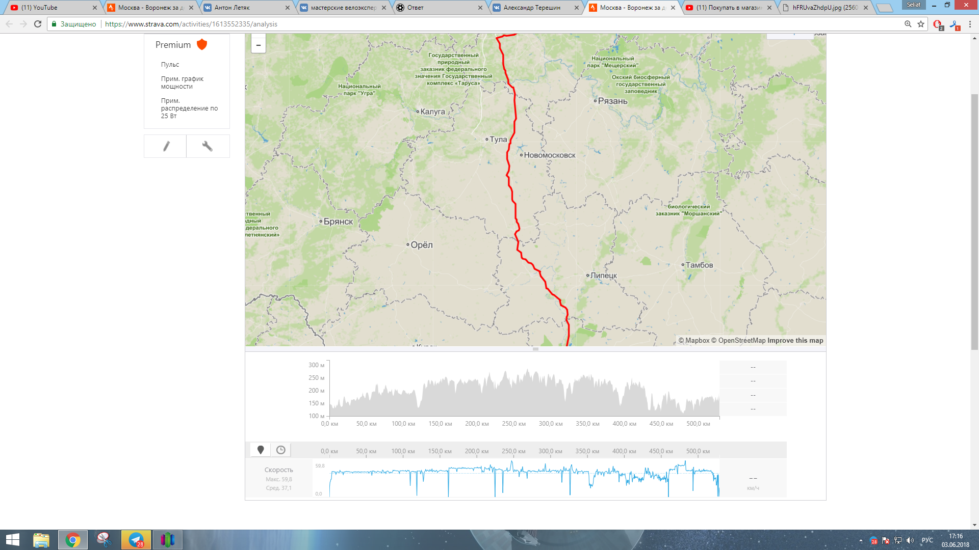

Вот каким то таким был первый день. Прикладываю трек стравы и скрин с вкладки анализ (для доступа к оному рекомендую залогиниться в страве)
https://www.strava.com/activities/1613552335/analysis
Время проведенное под дождем, и резкий рост скорости после отлично видно по рваным пикам скорости в графике анализ
Чуть позже напишу продолжение)

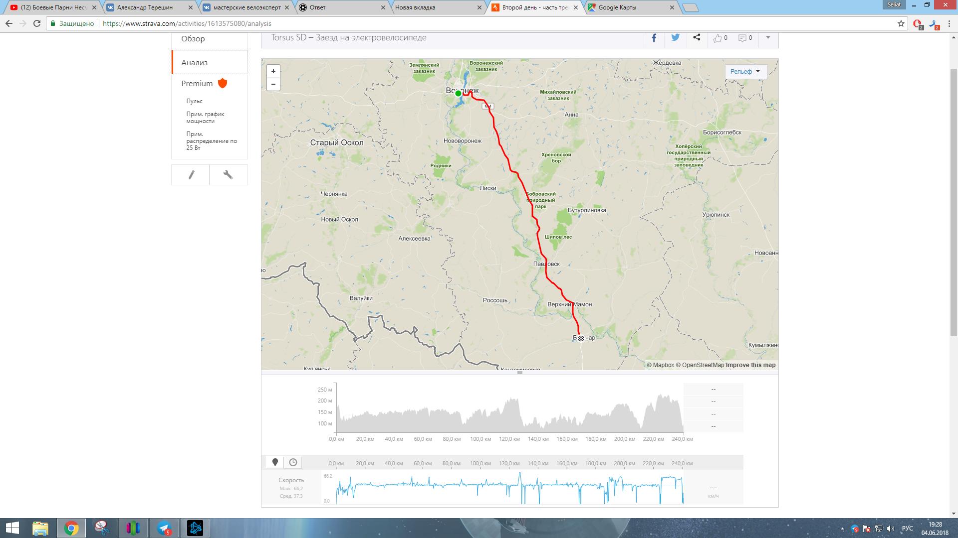

Километраж получился около 370 километров, точнее не скажу - на зарядке почему то сохранился трек ,но не продолжил запись. Вот частичный трек
https://www.strava.com/activities/1613575080/overview

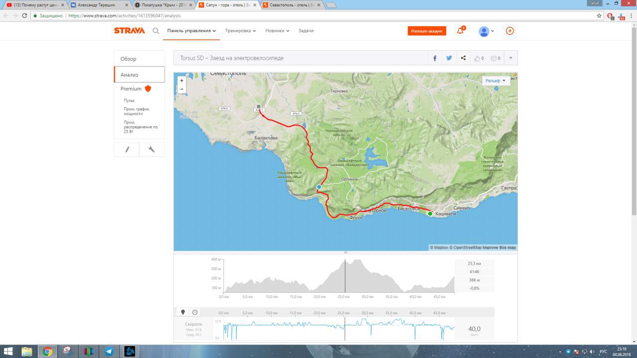

Впрочем, я быстро понял как правильно управлять байком, дабы не перегреваться. Ключевых момента было 2. 1 - Не снижать скорость ниже 40. 2 - не отключать мотор на спуске. Окончательно победить перегрев мотора помогла свежая прошивка ядреного контроллера... перепрошили контроллер прямо на набережной, с флешки александра, владельца шикарного электросамоката)
Итак, решение перегрева мака следующее. Второе положение тумблера было запрограммировано на 41 кмч, неограниченную мощность и неограниченный батарейный. Ограничения термодатчика - 125 градусов с дельтой 15 градусов. Круиз контроль - само собой.
Итак, устанавливается круиз контроль на 41кмч. Заезжая на горку, байк начинает очень плавно, недоступно для человека плавно, наращивать мощность, поддерживая 40 кмч. Ручеой газа так плавно это делать невозможно - автоматика же делала все безукоризненно, и держала мотор в зоне высокого КПД при минимально возможных затратах энергии. При спуске мощность падала до холостых 25 ватт - при этом магниты вращались, а фривилл был в зацеплении - это вращение создавало, как я понимаю, вихри воздуха, которые отводили тепло от обмоток гораздо быстрее, чем в состоянии покоя - при отключенном моторе спуск позволял снизить температуру скажем с 119 до 111, а при включенном на холостой мощности - с 119 до скажем 104. В случае перегрева , начиная с 116 градусов контроллер начинал плавно снижать мощность, и на меня ложилась задача ногами помочь байку удержать 40 кмч, не уходя в зону низкого КПД. Как итог, контроллер работал на предельно допустимой по перегреву мощности - и на минимально допустимой мощности по отношению к скорости. И все на автоматике. По сравнению с ручным управлением гашеткой, это позволяло не перегреваться каждые 10 км - а, напротив, проезжать со скоростями больше 40 от ялты до севастополя, всего 2 или 3 раза помогая мотору не перегреться, кручением педалей.
Таким образом, к моему удивлению, байк оказался вполне способен ездить по крымским горным дорогам, и весьма быстро. На грунты я понятное дело не лез - там нужны совершенно иные мощности и иные моторы, никак не легкий мак без продувки :-)
Расход в горах само собой выше, чем на равнине. Вот типичный пример

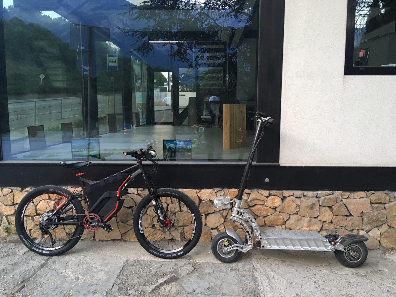

Много раз катался с Александром и его шикарным самокатом
Менялись аппаратами  :-) Самокат рвет мой байк по всем параметрам, кроме максималки и веса) Подвеска изумительная... Спасибо за покатушки и экскурсии по ялте) Мне очень понравился этот город  :dance: Набережная, забегаловки, магазинчики...

Torsus_SD
Кстати вот вам пример трека, идеально иллюстрирующего горную езду на автоматике.
Видите, скорость никогда не опускается ниже 40, кроме точек где я вставал фотаться, а лишь бывает выше - там где спуски серпантина.
И видны 2 перегрева в конце долгого подъема, где надо было помочь байку ногами)

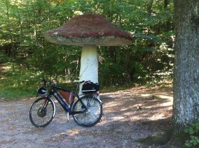

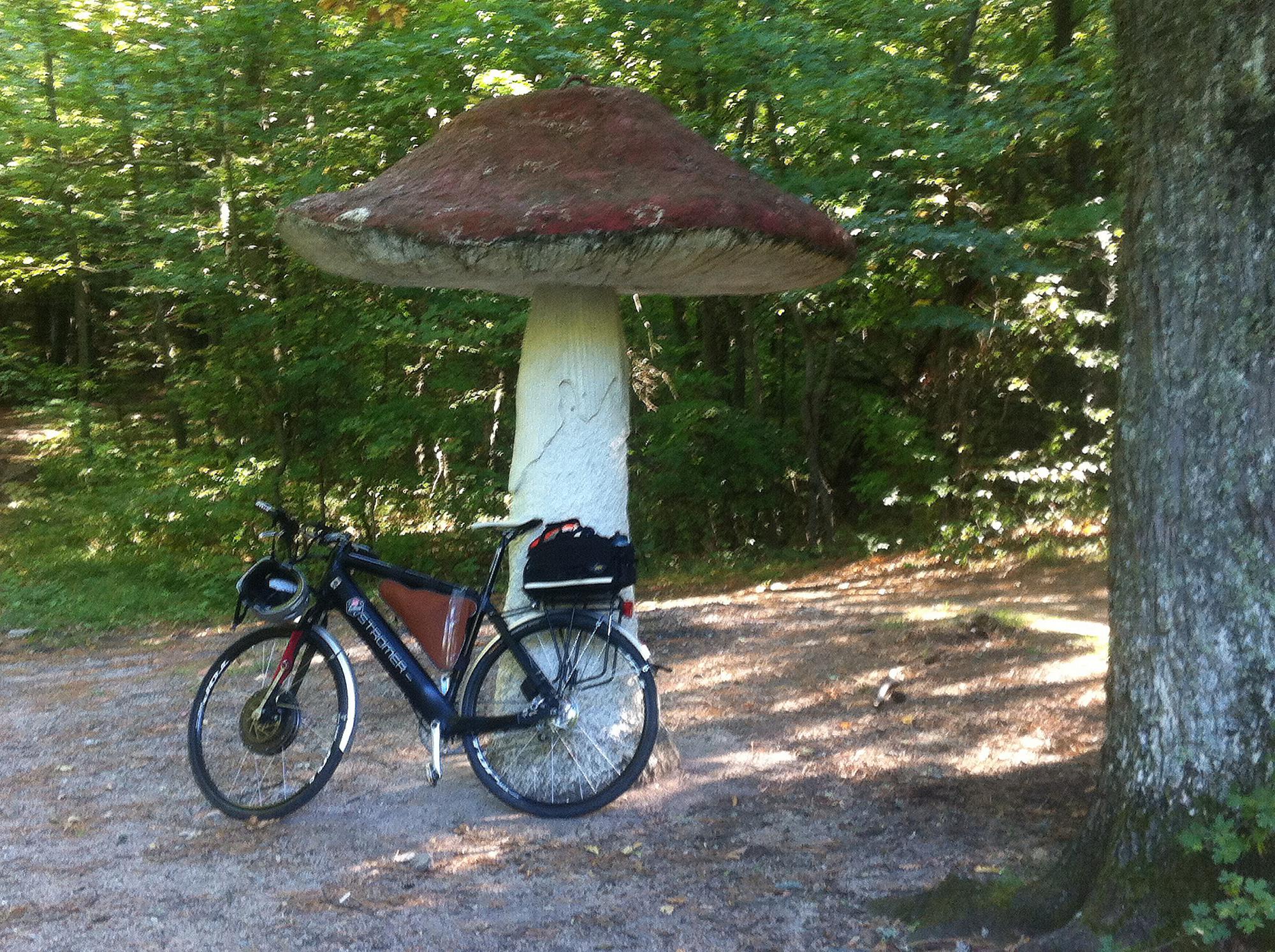

146й
Хм....совпадение. Я тоже из Жуковского выехал в Ялту пару нед назад.
На stromer кастом 1.2кВт , 60в, 22а ч 27кг.  Зарядник 10а.
5 дней , 1200км из них ночь в поезде Лихая -новроссийск.
И тоже попал на этот треш с однополоской без обочины!
Но , странно, что вы не заметили, что слева шел почти готовый автобан под запуск и я на нем спасся..
Или его еще не было мае?
Крейсерскую держал 43-50, ветер не был встречным.  Проход за сутки 150-330км.  Все рассчитывал найти лидера типа перегруж фуры , но только два раза на трактора 35кмч не интересно. Все резвые стали грузовики..
Мост прошел отлично. А потом началась трасса таврида. Тоже пустой , почти весь готовый автобан аж до белогорска можно было ехать по пустым участкам. Кое где перебираясь тк мосты доделывают..
На моем Crystallyte нагрев оси до 60град был замечен толлько при пост мощности 1квт и быстром наборе высоты 800нум.  При 500-700вт и 30кмч нагрев до 50 норма.

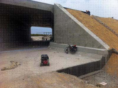

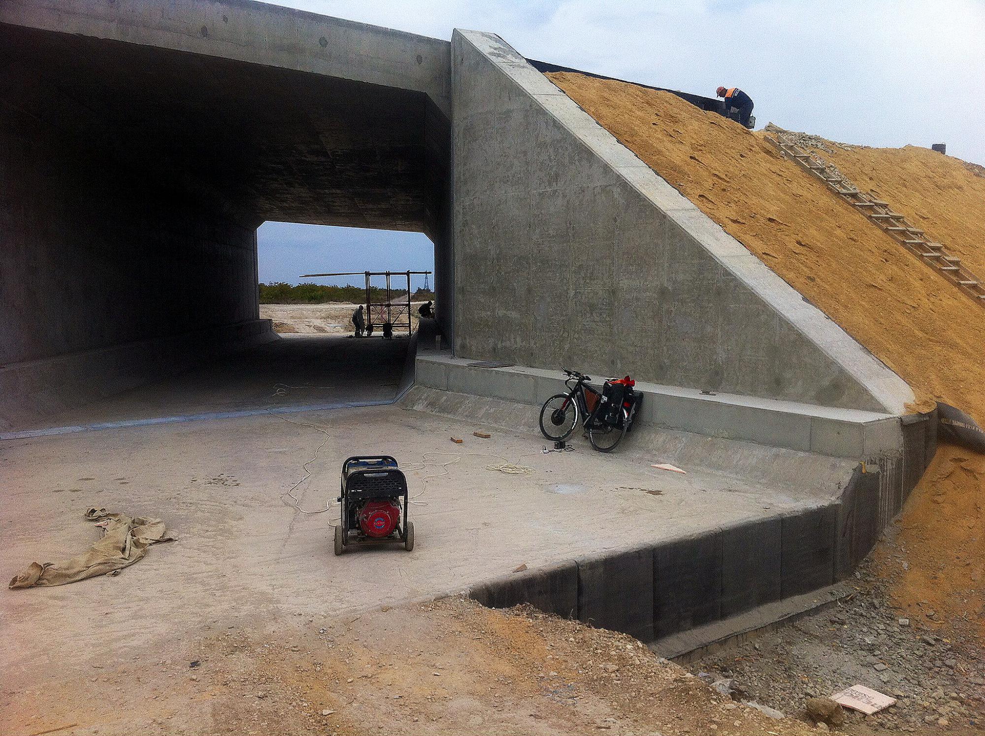

Зарядками не было проблем . Кафе надо выбирать большие , лучше и ничего не спрашивать . Проблема только у больших кафе как спецом снаружи нет розеток.
На стройках самое милое дело . Но мой зарядник капризничал. Напряжение низкое не брал высокое тоже хлопнул чуть не сгорел. От дешевого не синус бензо генератора не заработал. Общем лотерея . Один раз только на пляже анапе спросили денег никто не хотел давать хотя розеток море. И пока купался зарядился. Кто захочет повторить напишу список точек..за воронежем 10 км есть кафе отличное столовка с раздачей и розеткой наружу.
