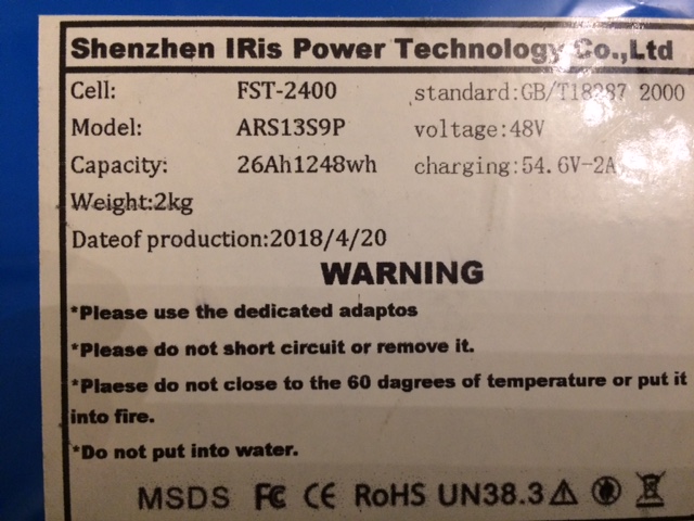

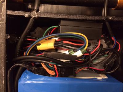

Очень интересная наклейка на акб)) банки 2400мах их 9шт в параллели. А емкость 26ач) видимо еденицу и точку забыли написать) 21.6ач

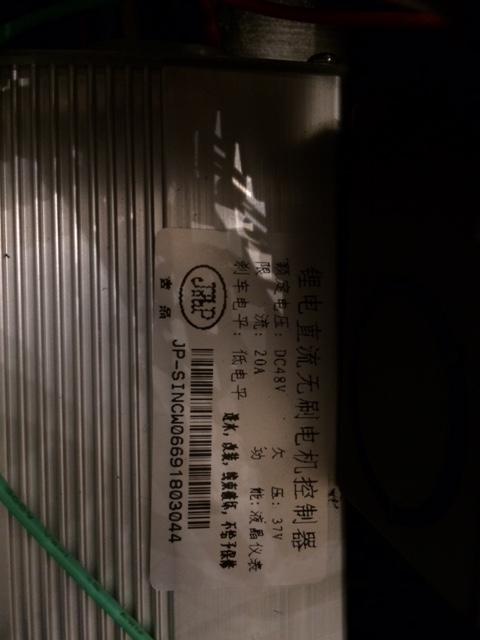

контроллер тоже до киловатта не дотягивает....

[user]DmitryKuzmin[/user], ну там и шунт залудить можно, или 9фет поставить) дека как на акихо? Какие там размеры?
ks-n1-d - был
M365Pro 10"
KS N10
DmitryKuzmin
Да, дека как на Ахико, дури там и так с запасом хватает, но сам контроллер какой-то маленький,  сантиметров 15х5 по памяти...
Dimy4
Мощность контроллера зависит не от размера корпуса, а от номинала\качества\цены транзисторов)

20А это с запасом? Иногда и 2х18А мало)

Я не про амперы,  а про ощущения от  поездки :)
Вообще-то аппарат вроде-как на гарантии,  пока унутырь не буду дальше влезать без необходимости.
inwin
48 вольтовая батарея
минимальное напряжение 2,75*13=35,75
номинальное напряжение 46,8
максимальное напряжение 54,6
максимально батарея может выдать 108 ампер
fst 2400 mah
https://russian.alibaba.com/product-detail/new-oringinal-china-brand-18650-fst-2400mah-best-price-lithium-ion-battery-cell-18650-with-ce-certify-60559506545.html
2400*9=21,6 ач
что бы было 26 ач нужно что бы элементы были 2900 mah.
контроллер может вкачать в мк максимум 20а
19*54,6=1037 ватт
что бы вкачать в мк 1200 ватт нужно, что бы контроллер выдавал минимум 22 ампера.

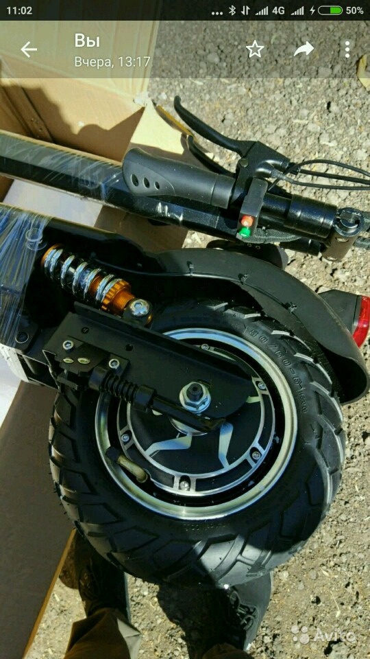

[user]DmitryKuzmin[/user],  Дмитрий, СПАСИБО огромное за актуальные фотки!
но вот мои продаваны клялись, что батка будет 26 ач..
сколько у тебя вваливает на холостых? мой на видео в вайбере 75 кмч делал по спидометру на холостых

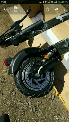

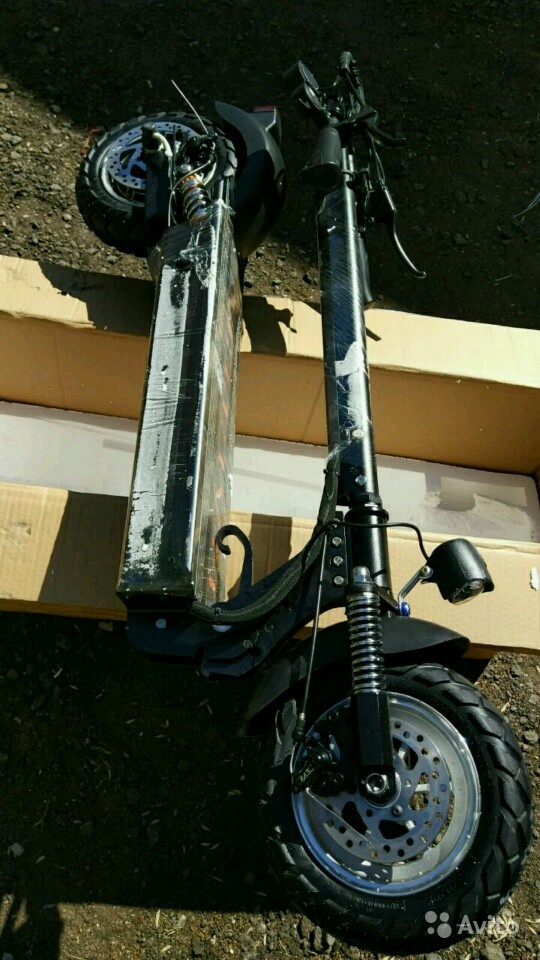

Вопросец. А как оно складывается? Ручки руля складываются тоже или как на сяоми?
PykuXOX
Цитата: Yezhik от 19 Май 2018 в 08:36Ручки руля складываются тоже?
На фотках - складывается как куга, и седло складывается туда же в кучу

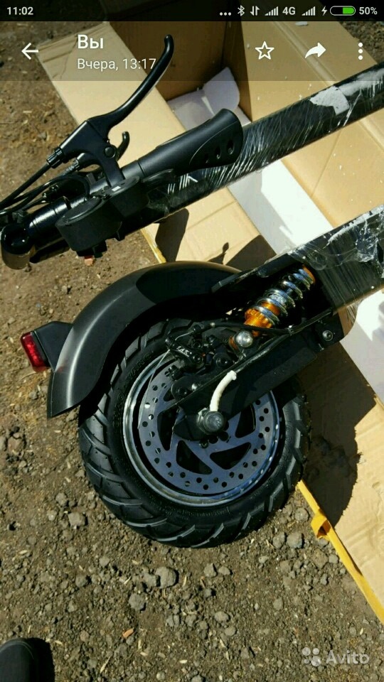

Пожалуй к вам присоединюсь.. рама у меня такая-же, брал её на тао отдельно. Мотор другой, батка тоже, но отдельную тему не хочу делать, т.к. самосбор у меня.
Что могу сказать - рама крепкая, тут плюс однозначно, но люфт в руле будет небольшой, победил радикально, покажу потом. Передняя вилка погремушка, подлечил,  но буду менять.  Кстати есть ещё двойная для этой рамы, она покрепче. Задние аммо опираются на резьбы болтов вместо осей,, советую сразу исправить. Кстати втулок в аммо нет, просто отверстие на 10 в проушине.  Я переделал и поставил пневму.
Руль гавнянский,  ручки люфтят,  регулировки толком не спасают, буду позже думать..
Калиперы справа - бесят, т.к. вело не подходят, пока махнул местами перья на передней вилке и поставил вперед avid bb7, но пришлось поколхозить,  зато появились тормоза впереди.. Кстати трос назад пока снял, при работе подвески он периодически натягивался и поджимал диск с характерным скрипом, раздражало, сейчас сзади только рекуп,  потом придумаю что нибудь.

Цитата: PykuXOX от 19 Май 2018 в 07:18мои продаваны клялись, что батка будет 26 ач.
Посмотрите на картинку. Там написано 26А/ч. Вот ее вам и будут показывать. А то, что 9х2. 4 не равняется 26, это китаисы низнают.
