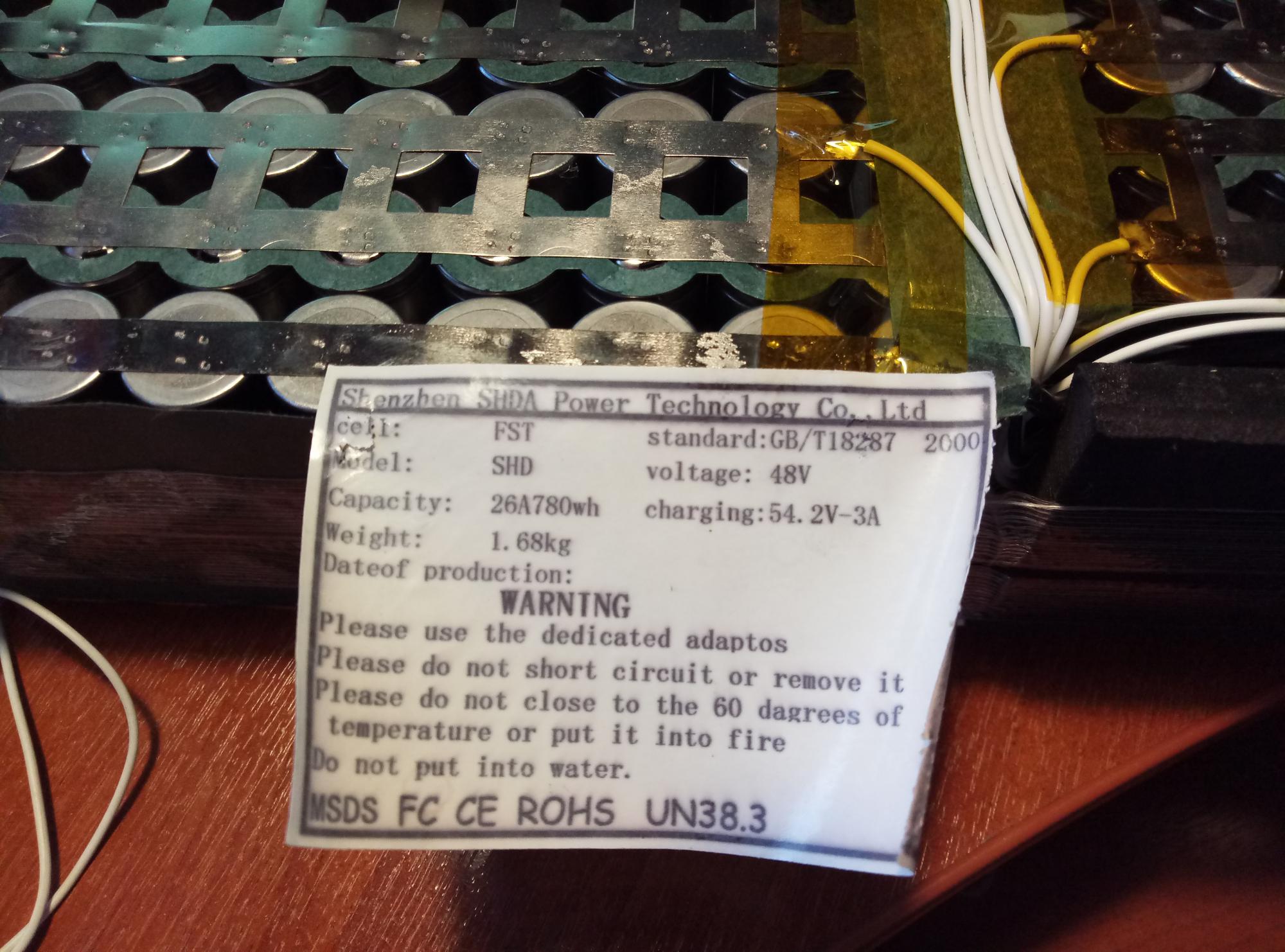

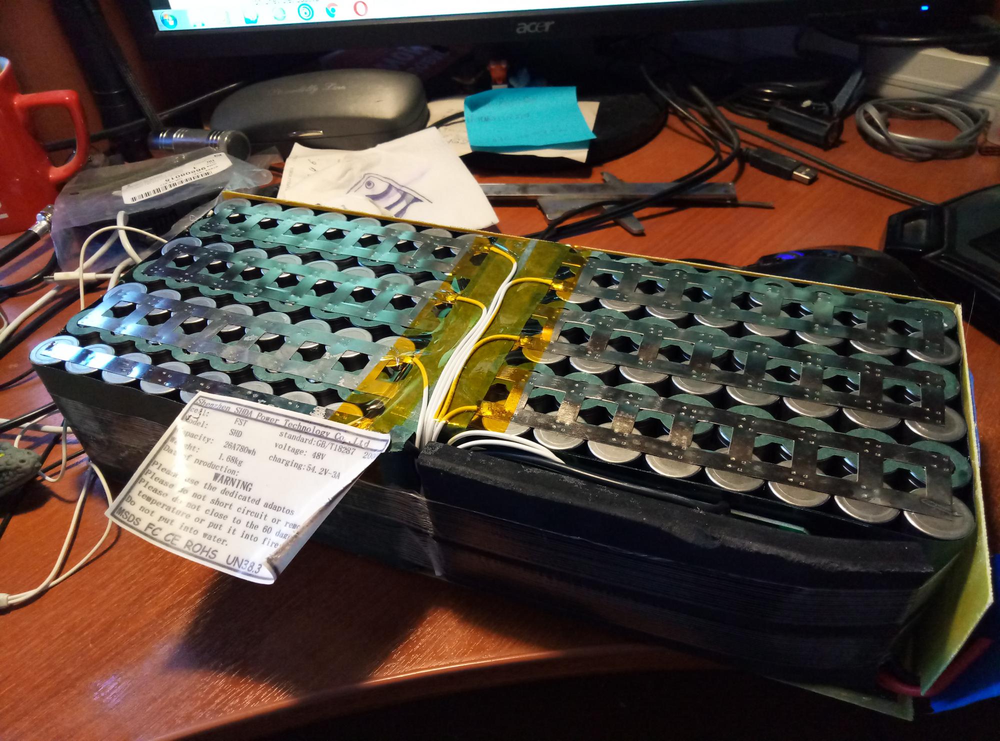

Это точно. Давеча разобрал "трюм" на Халтене супруги (самокат был куплен в Москве с доставкой). Как всегда было обещано 26 Ахов. Разобрал, достал батку, вскрыл термоусадку, посчитал количество элементов, рассмеялся. Наверное, меня больше позабавило, что ячейки все без "мундиров" - строй голых солдат, идущих в баню)))))

Вооот...точно такой же стоит у меня, 117 элементов, элементы по 2400, всего там 21,3...
А на этикетке вообще написан редкий бред.....
Честные аккумы - только на Пашиных самокатах, у него на моноприводе 13S10P 26Ah, на полном  14S9P 23,4 Ah. Всё хочу при его помощи из китайцев попробовать выдавить на полный привод 14S10P, тогда будет 52V и 26Ah.

Я сам вынашиваю этот коварный план по внедрению 14S10P и именно с такими же элементами, которые стоят сейчас у меня (может и у Вас тоже) МХ18650-26Р. Это высокотоковые батарейки.... Напрашивается вопрос - а где размещать такую батку? Куда пихать ещё 14 ячеек? Думаю, надо контроллеры переместить в более прохладное место - на улицу. Какие будут соображения?

Если изменить компоновку - должна влезть без перемещения контроллеров....есть конфигуратор, там можно поиграться с размерами
https://e4bike.ru/page/battery-shape-configurator
Там же можно и заказать, но ценник негуманный...зато ёмкость аккума можно довести до 30Ah......в общем для тех, кому денег совсем не жалко))

Очень сомнительно, что увеличенная батка (140 элементов) влезет без перемещения контроллеров. Ведь там нужно ещё место для проводов, которые идут вдоль батки. А это хороший жгут. Плюс место для проводов и разъёмов, которые идут от контроллеров... в общем, сомневаюсь. А то, что в E4BIKE ценник не гуманный, это да. Я смотрел их ещё до этого. Мне кажется, лучший вариант это через Павла на тех же элементах.
