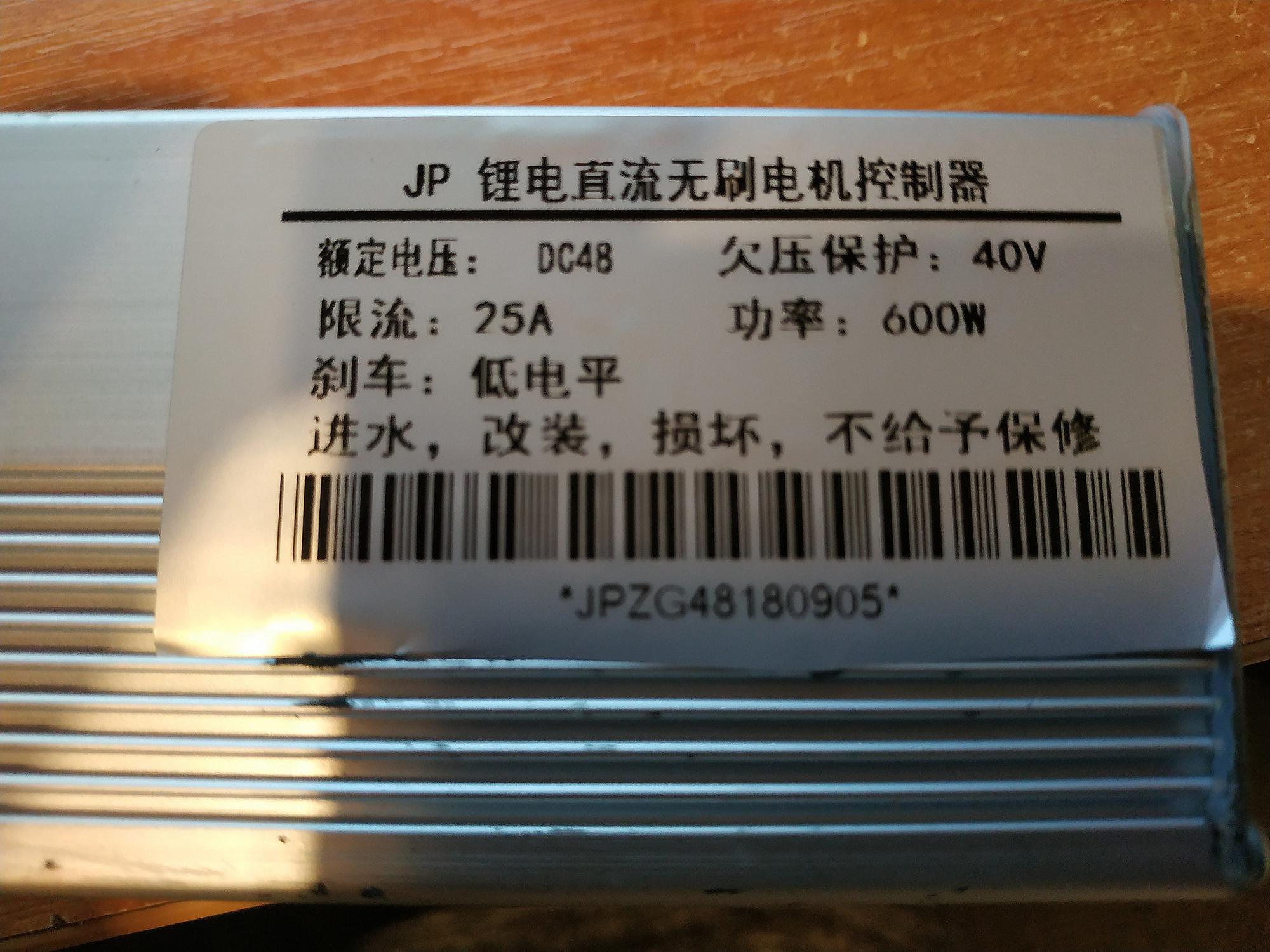

Цитата: DmitryKuzmin от 10 Дек. 2018 в 10:52Контроллер наш 20А выдерживает 51В? Там только порог напряжения отключения поднять нужно или еще что?
51 то выдерживает полюбому, у нас верхний порог зарядки даже на 48V батке выше. А вот больше - пока вроде особо никто не проверял. Но с учетом того, что штатные контроллеры и без доп нагрузок мрут как мухи - я бы поменял на 25а. Если будете переделывать штатную батку - БМС 100 процентов менять, она в стоке идет без балансира у нас.
DmitryKuzmin
Ну ясен пень, что 51В я про 14S писал. Естественно, там больше будет, почти 60В. Поэтому и спрашиваю.
А 25А холловый или нет? В чем у него разница с 20А? Есть фото внутренностей? А то может он только шунтом и отличается при тех-же транзисторах...  Курок остается или тоже под замену?

MaxVS
Цитата: DmitryKuzmin от 10 Дек. 2018 в 12:33Ну ясен пень, что 51В я про 14S писал. Естественно, там больше будет, почти 60В. Поэтому и спрашиваю.
БМС конкретно какую-то можете посоветовать
У меня стоит 25А безхоловый, начинка со штатным 20А разная визуально, фото нет, поскольку штатный я продал давно. Есть на руках еще 25А холловый, посмотрю, если он не залит герметиком - сниму крышку, сфотаю. Безхолловый пока не смогу сфотать, он внутри деки, снимать которую в ближайшее время не планирую. На тех двух, которые я вскрывал - шунты были не луженные.
По БМС - спросите у Павла, он их вроде возил, я себе не менял пока, так как планирую в будующем замену батки в сборе на 14S10P.
Курок работает со всеми из перечисленных контроллеров, замена не требуется. Более того, мой безхолловыйконтроллер из тех, что ставятся на полнопривод, где батка 52V.

Могу предположить что что-то в районе 25, может чуть дороже. Но у меня мысль помимо батки заменить еще и контроллер с курком, поставить от спидвея 4, там контроллер на 27А и курок монохром. А свои, соответственно, продать.
Обещанные фото 25А холлового контроллера изнутри. Можете сами сравнить со штатным.
DmitryKuzmin
Цитата: MaxVS от 10 Дек. 2018 в 20:14фото 25А
Хм--помоему это и есть штатный.  Ну очень похож.. А кол-во Ампер- это, как с мощностью колеса- пишут все, что вздумается.  Лудили шунт сами, или так и было?
MaxVS
#3758
Цитата: DmitryKuzmin от 10 Дек. 2018 в 21:23Хм--помоему это и есть штатный.  Ну очень похож.. А кол-во Ампер- это, как с мощностью колеса- пишут все, что вздумается.  Лудили шунт сами, или так и было?
Ничего не лудил, именно этот разобрал впервые. По ощущениям он дает чуть больше динамики, чем штатный, возможно как раз из-за лужения, хотя оно там минимально. Но тут надо понимать, что пока ни один вот такой - не сгорел, а штатные и без лужения горят будь здоров. Я его держу на всякий случай, про запас, менять хотел потому, что шум от безхоллового поначалу доставал, а потом я привык и перестал замечать)) Нужен будет кому - то -  продам, однозначно он качественнее штатного.
