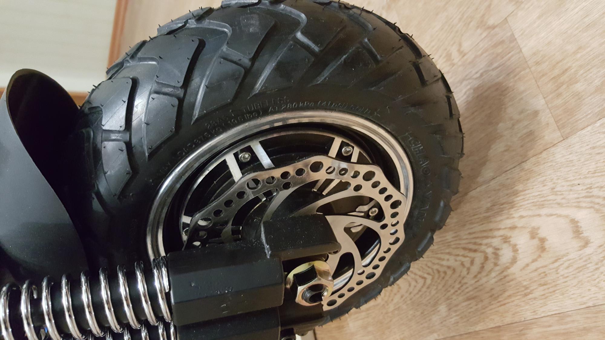

Александр, не повторяйте мой опыт покупки обычного Halten, это благо что Павел мне помог в решении всех проблем, а купил я у оптовиков, Павел мне выбрал самый нормальный, в итоге перелнее колесо вместо 140го тормозного ротора, 120й, и пришлось заказать переднее колесо у Павла, в остальном всё хорошо, ещё у Павла заказал контроллер на 25А, и нормальные аммортизаторы.Как говориться скупой платит дважды.
Спасибо огромное ещё раз Павлу ,[user]Bibylya[/user], за помощь в решении вопроса.
Лучше закажите Halten или Speed savage х10 у Павла, чем потом думать как исправить.
Фото колеса
