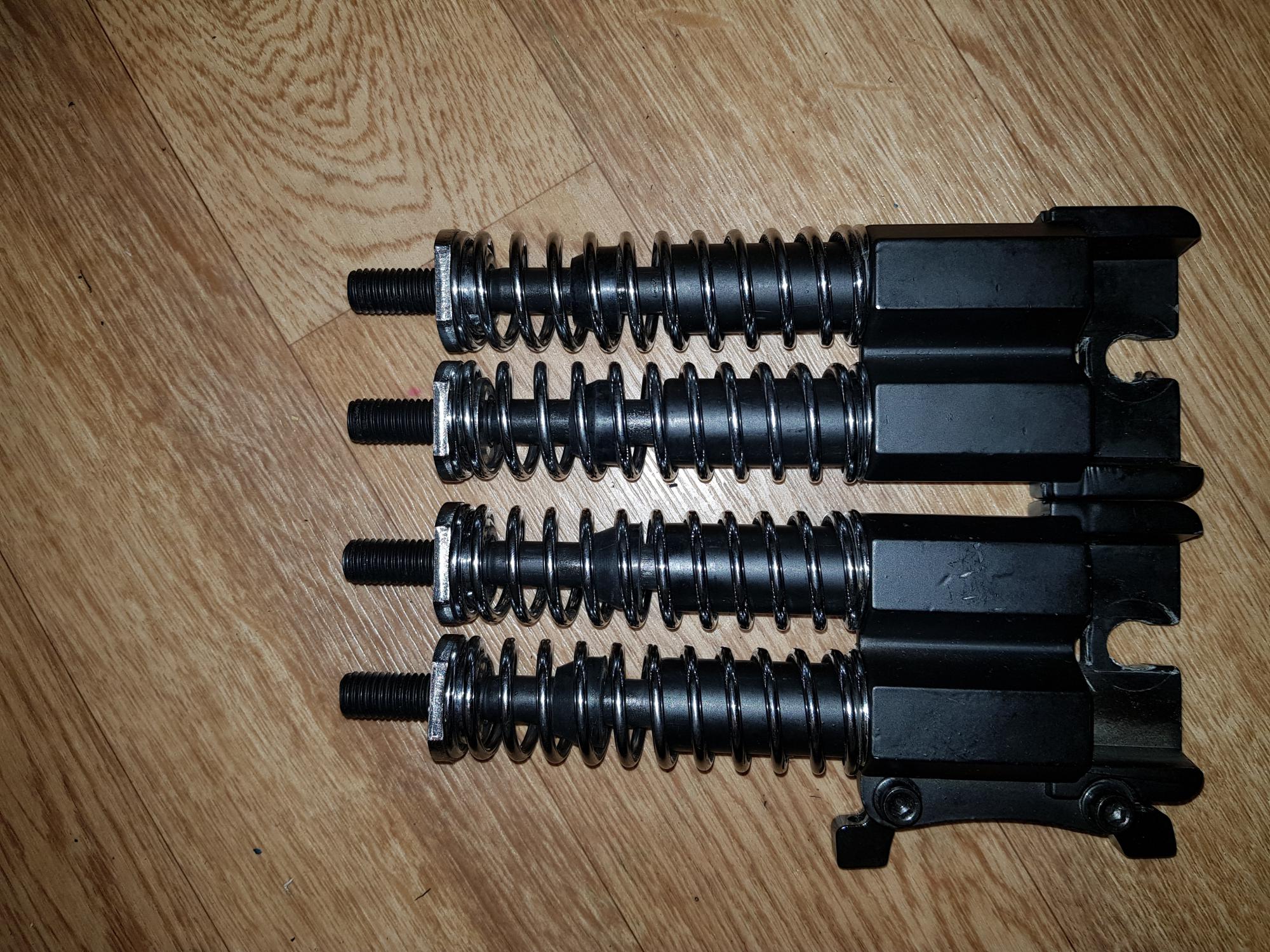

Далее откручиваем  гайки пружин, как сняли пружины, так их и одевать обратно, не переворачивайте их, и не меняйте местами, на некоторых пружинах были разные площадки, мне повезло, у меня все 4е были одинаковые со всех сторон.
Пружины
И так с остальными пружинами.
Пружины 2

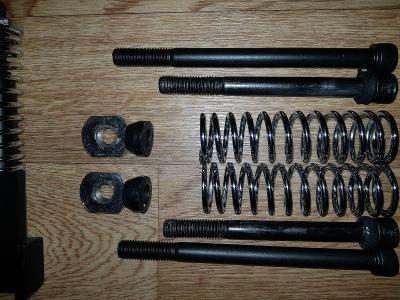

Меняем родный болты М12х140 на те что нужно М12х150 или М12х160.
Замена болтов

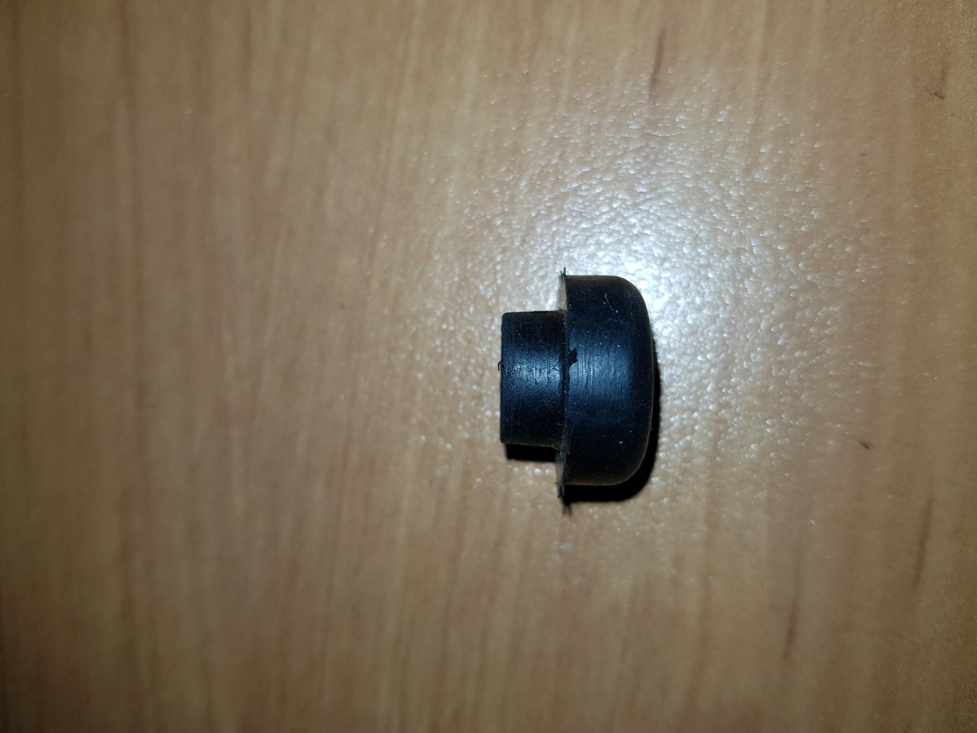

На болт одеваем втулку резинку,
Втулка ЗМЗ
одевайте аккуратно с малым покручиванием чтобы не порвать её и срезаем верхний выступ, отмечено красным.
Подрезаем форму

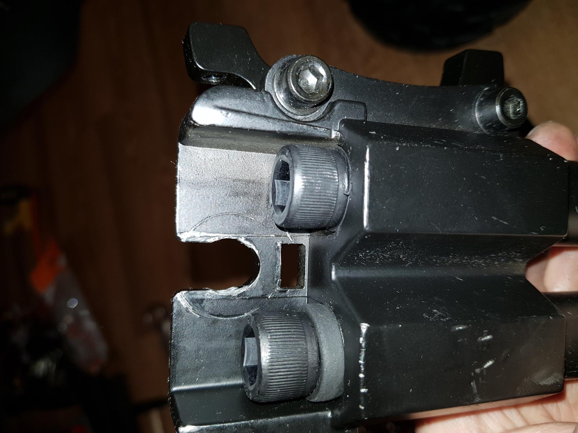

Как только добились нужного диаметра втулок, на головку каждого болта одеваем термоусадку, это для того, что были случаи после установки втулок при сильном отскоке болта, головка ударяла по стакану и были почти теже неприятные звуки.
Надели термоусадку,прогрели,усадили,подрезали всё аккуратно, и втулки посадили на на своё место.
Почти готово
на фото вы увидете на каждом болте по 2 втулки, это потому что у меня болты М12х160 и я сделал себе не сильное сжатие пружин.
У кого вес побольше чем мои 83, а 90 и выше, то и можно со стоковыми болтами сделать мягкие аммортизаторы или брать болты М12х150

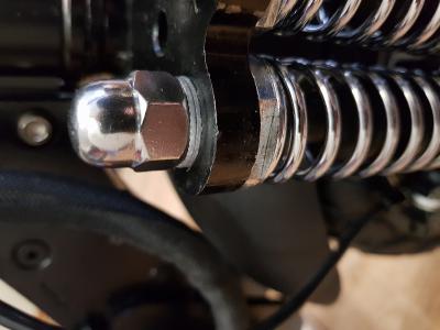

Затем надеваем амортизаторы на своё место, на каждый болт мы ставим, клиновые  стопорные шайбы.
Стопорная шайба
Заметьте, на втором фото видно что шайба состоит из двух половинок, и ставиться должна именно так, она каплей клея склеены, но бывает в магазине они разъеденены.
Затем накручиваем колпачковые гайки, и придерживая ключом на 26 гайку пружины зажимаем колпачковую, гайку.

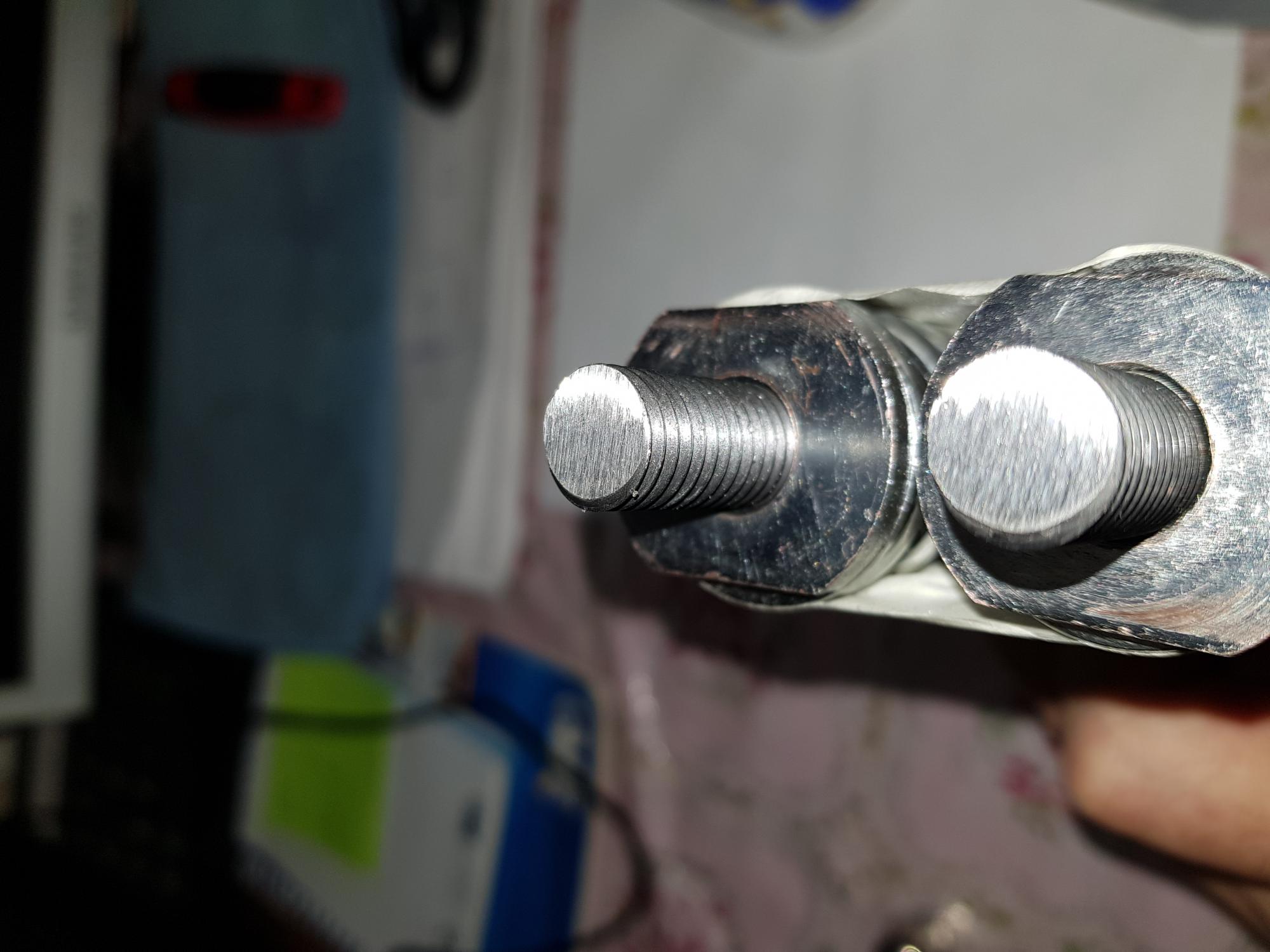

Желательно при установке и затяжке не провернуть болты, если этотпроизошло по какой нибудь причине, выставьте всё идеально, и потом затяните, если один из болтов затянут а другой свободный, то один из них будет подклинивать. Ставим колесо на место, надевам калипер и теперь аммортизаторы должны работать отлично.
На своё Halten мне пришлось подрезать резьбу на 1см.
Подгонка болтов и Итог
Пружины
Пружины 2
Замена болтов
Втулка ЗМЗ
Подрезаем форму
Но если по какой-то причине не удалось найти эти втулки, можно взять любой маслостойкий шланг нужного диаметра и сделать из него кольца по 1см в высоту.
Иная задумка
типа так, я нашел шланг от огнетушителя, отлично подошел, это первая версия была на первом самокате Ovinem. Как обрезали юбку на втулке резиновой, надеваем на болт ближе к головке болта и шлифуем или на наждаке, или на круге от болгарки, или на дреле с кругом у кого что есть, или вручную на листе наждачке.
Придаем только круглую форму, и примеряем постоянно при шлифовке в стакане, должно ходить свободно не задевать. Ниже на фото видно,правый болт свобоно входит в стакан, левый ещё нужно шлифовать.
Подгоняем
Почти готово
Итак теперь собираем.
Каждый болт на своё место, предварительно смазать втулки и стакан внутри, вставить болт и покрутить его, он должен свободно ходить и при этом равномерно распределим смазку.
Сборка
Стопорная шайба
