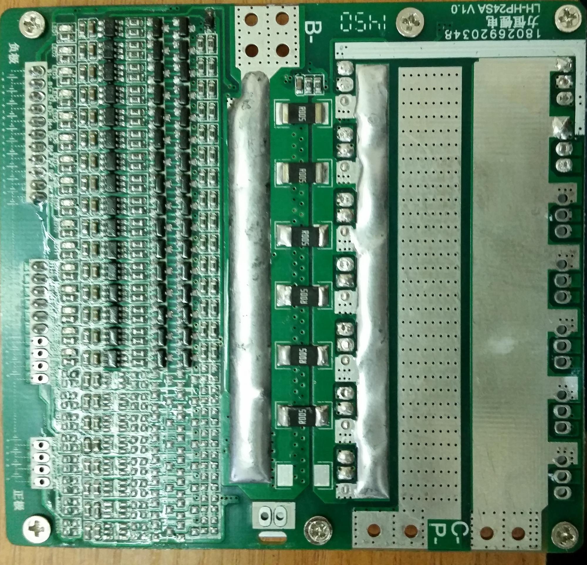

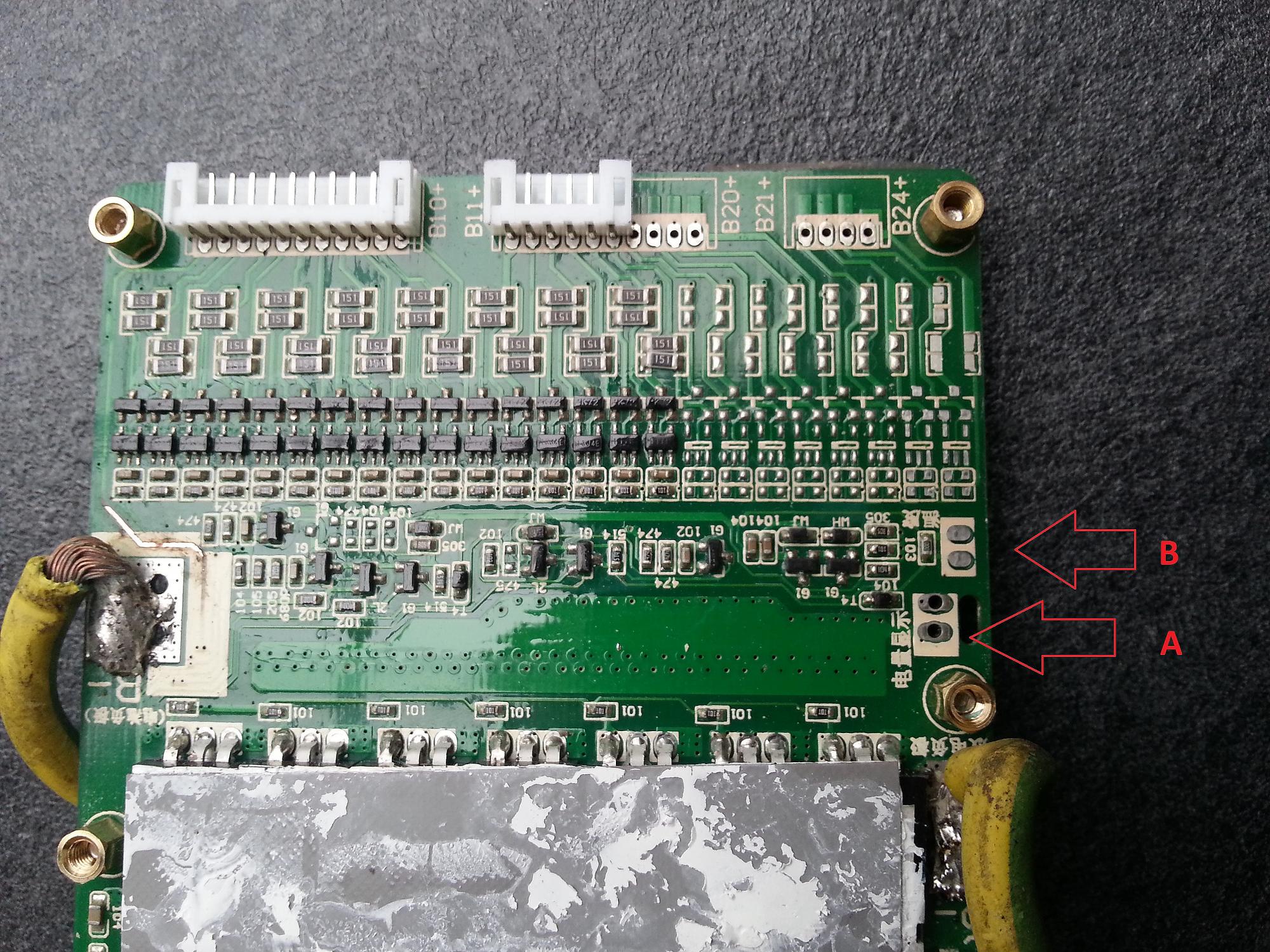

atlet
вот вид на плату с обратной стороны . здесь есть пара контактов (В)
может быть они для датчика температуры ?

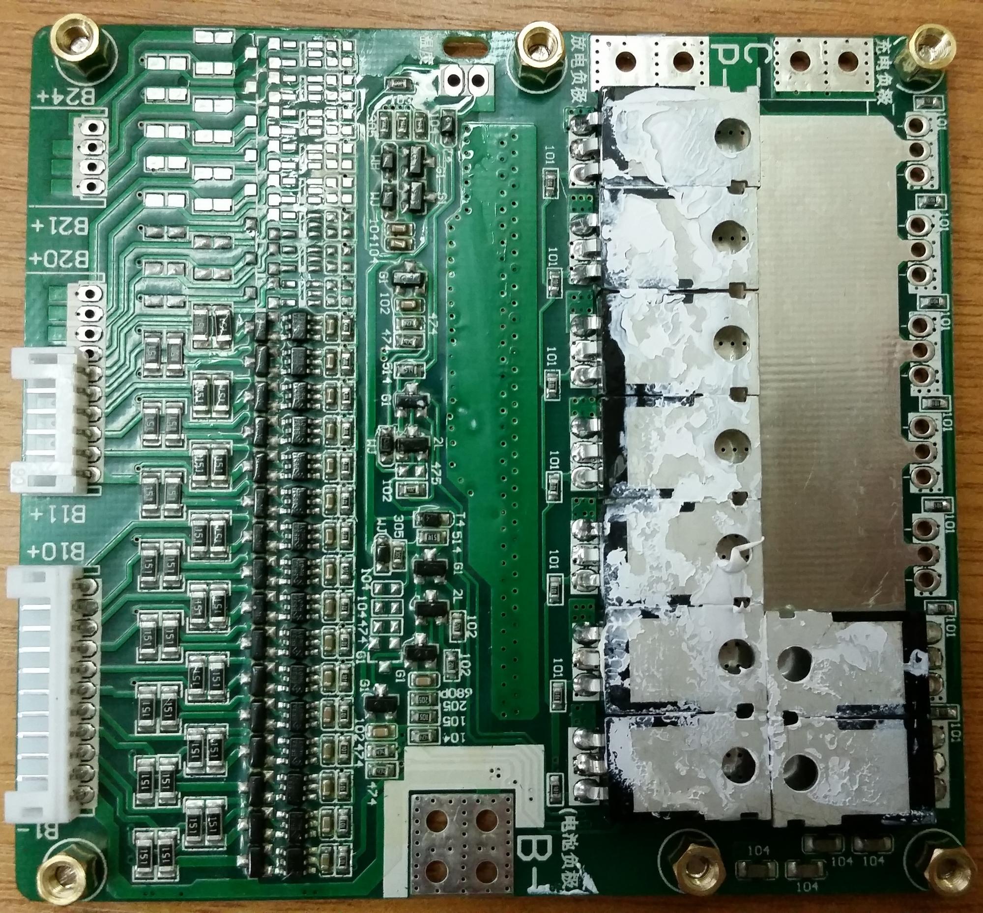

Добрый день! Я закончил переделку своей АКБ из  S13P7 в S16P7 и решил сэкономить на БМС заказав из китая.. Продавец обещал что за 2000р бмс будет балансировать и все защиты будут работать а так же ток заряда 10А и долговременный ток разряда будет 60А.
Подскажите продавец врет глядя на фото? На сколько я понимаю там на заряд 2 мосфета и на разряд 7  мосфетов а один мосфет дает 5А так?
Хотя на мосфете написано RU75H08R а они вроде как 80А.. Что то я совсем запутался.
MAC 8T, АКБ 16s7p 20Ач+BMS 50А, Infineon 9Fet IRFB4110 МК Mxus 350w 48v, АКБ 13s5p  13Ач+BMS 30А, китайский контроллер на 48V 20А.
Мой канал https://www.youtube.com/channel/UCbjnWnPRYnqm7mTOmZUW11g
Андрей СШ
80 А это если охлаждать его через медный кирпич в лабораторных условиях.
Если просто припаян к текстолитовой плате (один), то около 10 А.

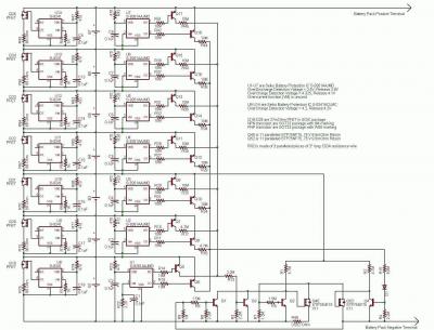

ushva_ap

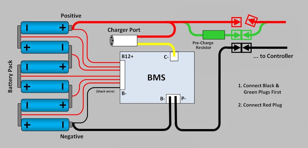

Подскажите играет ли роль цвет провода от БМС к АКБ? А то по схеме получается с лева фишки на + провод а с права фишки на - провод... Только тот что должен идти на + черного цвета.. Китайцы намудрили? А все остальные провода просто припаять по группам с разных сторон так?

[user]ushva_ap[/user], Какой такой +, нету там никаких плюсов. Все минусы. С- с зарядки, B- с батареи, P- на нагрузку. А все плюсы должны быть соединены вместе отдельно от БМС. БМС плюс для своего питания берет с балансирного разъема.
Если вопрос был про балансирные концы, то с цветом могли и ошибится, но у вас же на плате все подписано. Кстати советую фишку использовать только для теста БМС, а для эксплуатации припаять шлейф напрямую (сначала к БМС, а потом к батарее по одному проводку начиная с минуса), потому как из за ухудшившегося со временем контакта на фишке можно лишится БМСки или части батареи. Примеры на форуме были когда даже элементарное передергивание шлейфа БМС выводило её из строя. Если будете вставлять шлейф, то делайте это чуть под углом, чтобы минусовые контакты начинали контачить первыми.

Я как раз и разбираюсь с балансировочными проводами... http://ru.aliexpress.com/item/16S-Li-ion-Lipo-Batteries-Protection-Board-BMS-System-60V-67-2V-50A-Continuous-Discharge-Current/32263328170.html?recommendVersion=1
Sattva
Если просто и на пальцах, то BMS, которые мне встречались подключают
свои балансировочные провода на + каждой ячейки (благо у меня их
всего было от 4 до 16).
И еще 1 провод на -. Но был случай, когда минусового не было, только плюсовые.
То есть обычно это так:
1. -
2. +
3. +
4. +
5. +
Для батареи из 4-рых элементов. Для 16 элементов будет 17 проводков.
У вас так и есть: первый - он же B1-, остальные 16 штук в + они же B2+..B17+.
Там видно B10+ так правильно на 9-тую ячейку B10+ получается, если первый в минус.

#1829
Цитата: ushva_ap от 09 Апр. 2015 в 16:28
Я ее думаю каким боком подключить ))) Просто китайская схема и цвета проводов не соответствуют...
Толстый красный + уходит на нагрузку и в BMS не заходит.
А вот балансировачные все должны были быть красными, кроме первого справа на картике,
и заканчиваться тоже красным слева (а вот слева он у них красный).
У меня в голове они стоят на плюсах, хотя по факту
они стоят между + и - двух батарей. Но если начинаем с минус, то очевидно,
что остальные это плюсы и они должны быть красными.
Добавлено 09 Апр 2015 в 15:36:23
Для проверки берете вольтметр и подключаете
1-вый вывод в минус вольтметра, а дальше
плюсовым щупом вольтметра проверяете как идет
суммирование напряжения по контактам. И все
это делать нужно до подключения к плате BMS.
Если набор напряжения идет по 3,5 Вольта (или сколько
там на вашей химии в заряженном состоянии),
то все ок. Должно быть 3,5V затем 7V, затем 10,5V и т. д.
Потом подключаете провода согласно инструкции:
1. Балансиры в разъем.
2. Минусовые провода паяем.

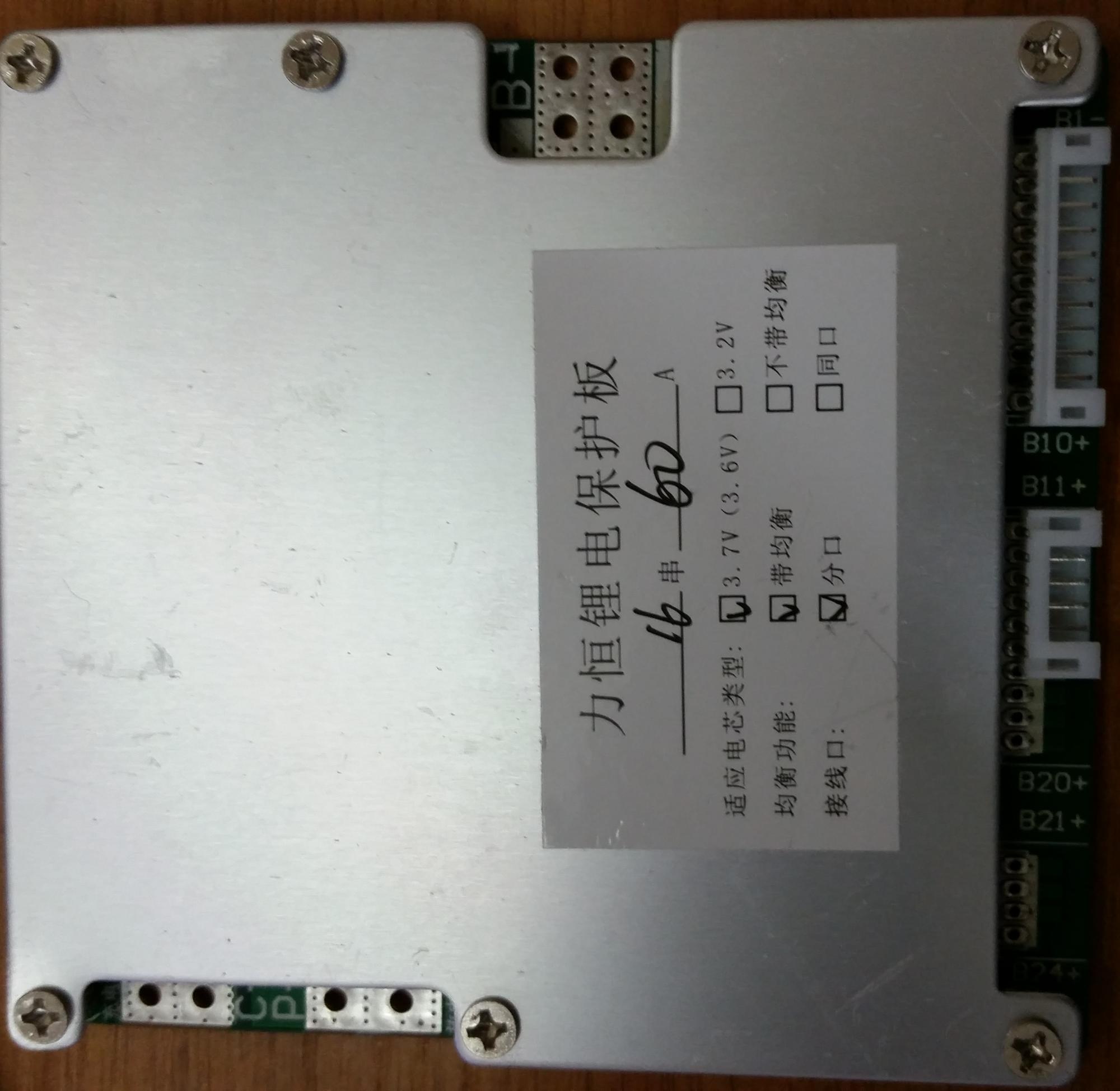

Всем привет. Нашел вот такую бмс под липо, стоит брать? Может есть что-то лучше?
Агапит
Скажите, пожалуйста, можно ли считать, что эта схема соответствует PCM-L16S60-562 ? Если нет, то где бы найти максимально соответствующую ?

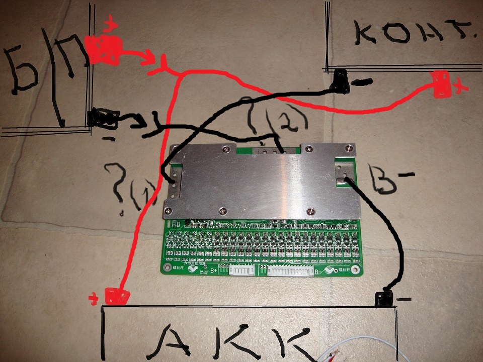

Всем привет! Подскажите пожалуйста, где на бмс контакты С- и Р- по такой схемке, а то кроме В- у меня ничего не определяется?
А лучше дорисуйте схемку подключения сего хитрого девайса.
Супер конь
chelo_vert
У меня такая же но на меньшее число каналов.
В общем свехру(1) чардж, а слева(2) дисчардж.
Добавлено 17 Апр. 2015 в 00:54
Силовые плюсы соединяешь в один и на бмс не заводишь. ну а минусы каждый в свою точку на бмс, всё просто
