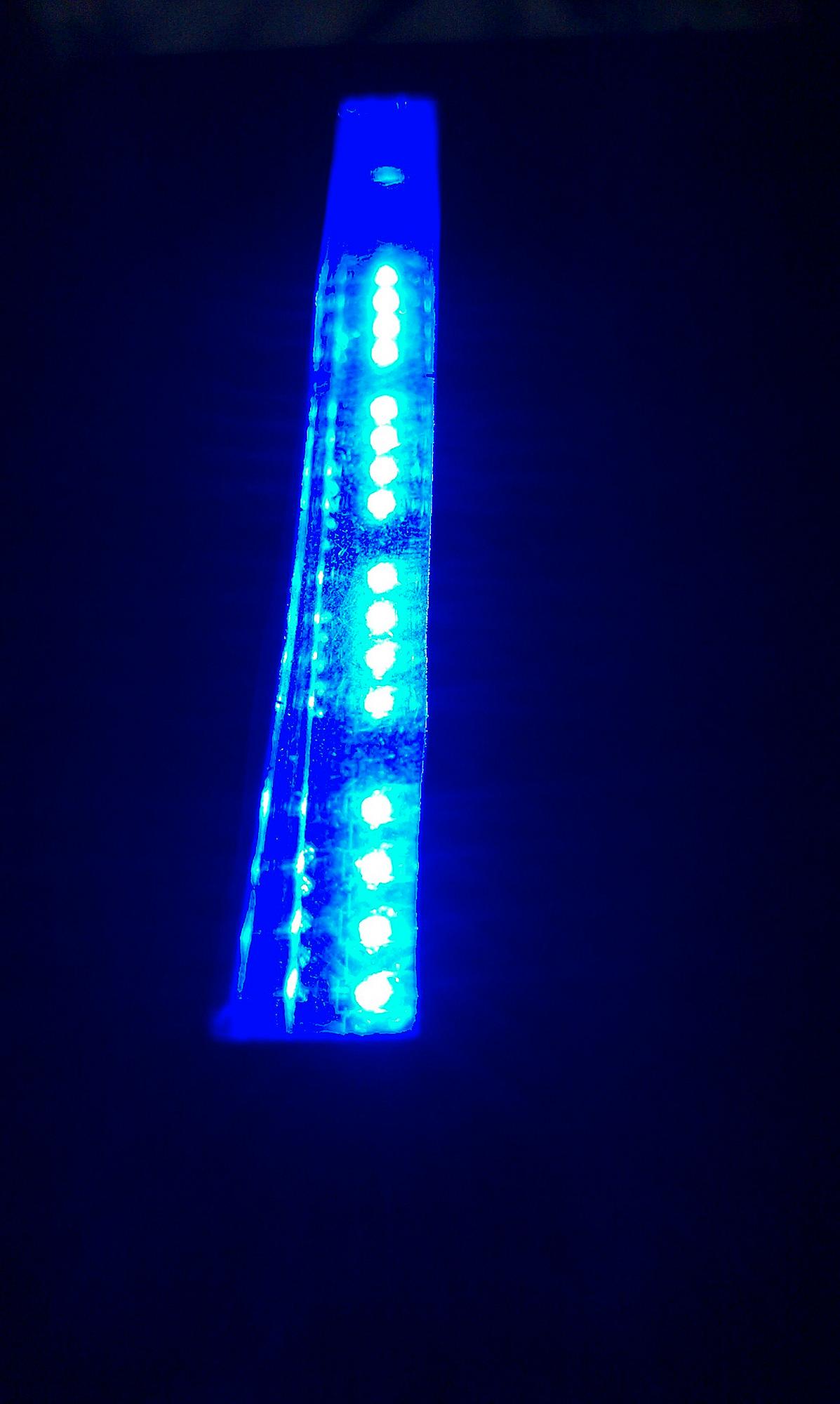

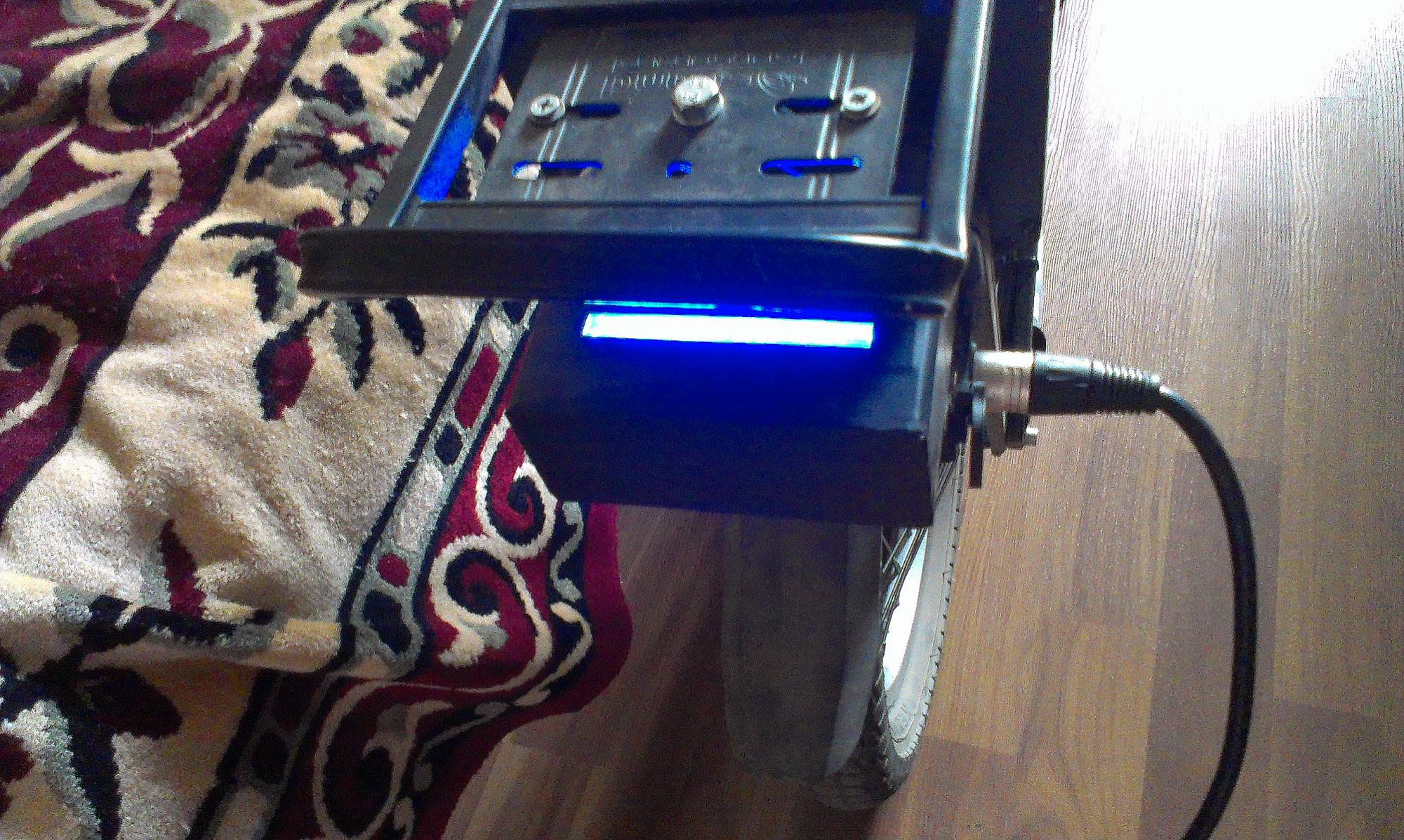

poraboloid
Поставил на самокат бмс-ку с индикацией балансировки.
При зарядке вижу какие ячейки быстрее заряжаются и как быстро подтягиваются остальные.
