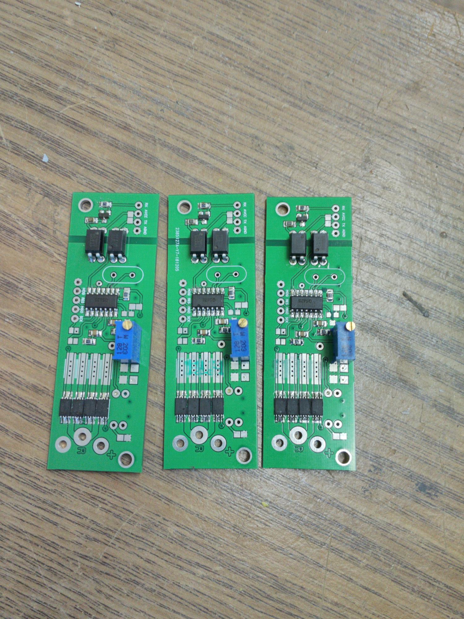

ранее писал делаю себе бмс на 40 ячеек, но можно хоть 200)) жду детали из китаю как из печи пирога. размеры 75*25, головная плата чуть больше и в процессе допиливания кода, а на фото почти готовый вид
С детства мечтаю ездить на электротяге
