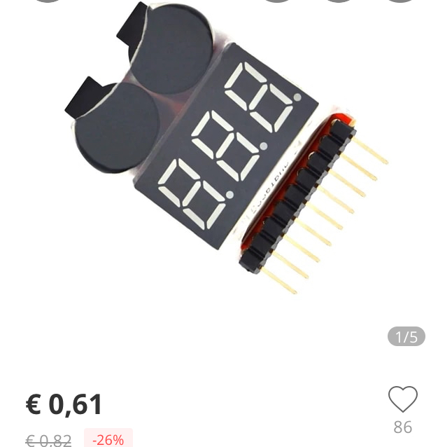

а проверить или вольтметром, или еще проще -  вот таким нехитрым девайсом:

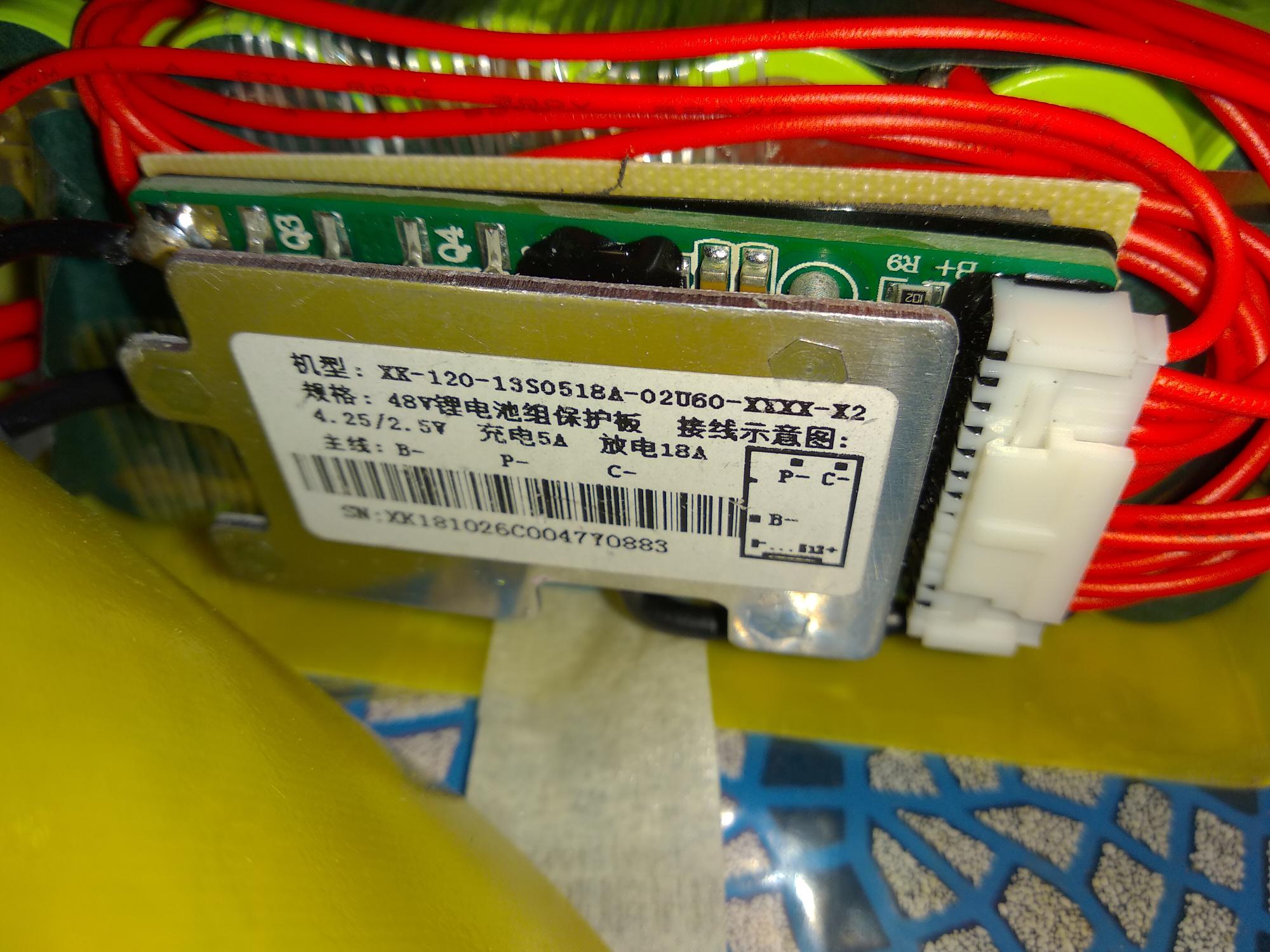

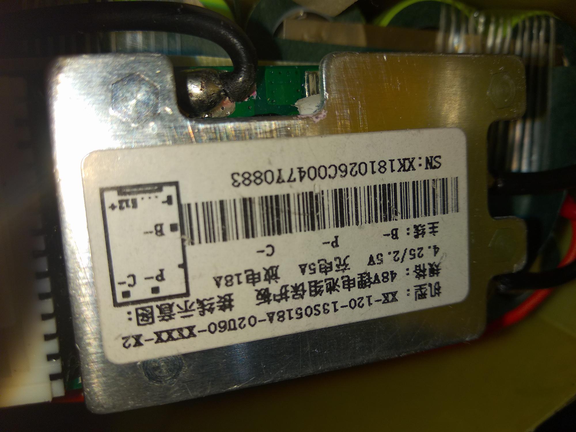

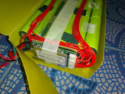

Всем привет!
Перестала работать BMS. Уходит в защиту при нагрузке, но заряжает.
Сбрасывается при подключении зарядки, а при отключении плавно снижает выходное напряжение до ~40 вольт.
Началось после профилактики аккумулятора после зимы. Отпаивал -B, отключал штекер на банки, снимал радиатор, лакировал плату.
Подскажите, пожалуйста, в чем дело?

Вариантов много, включая смерть БМС по причине не правильной последовательности отключения кабелей, КЗ при лакировке и тд. Для начала проверь напряжение на всех ячейках и их просадку под нагрузкой.

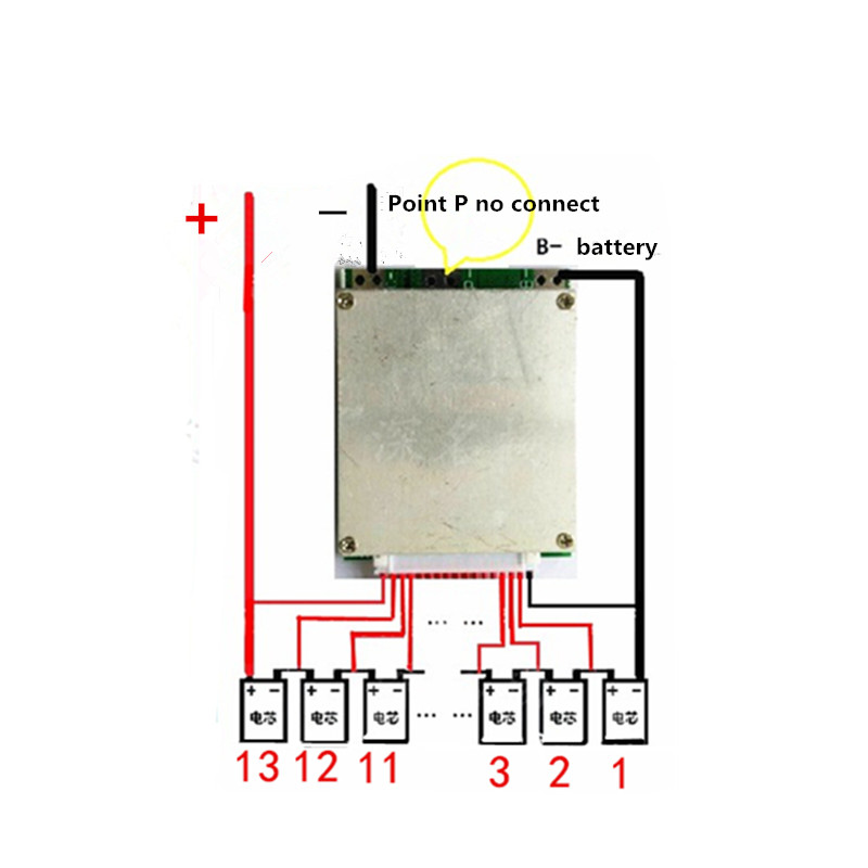

Схема подключения:

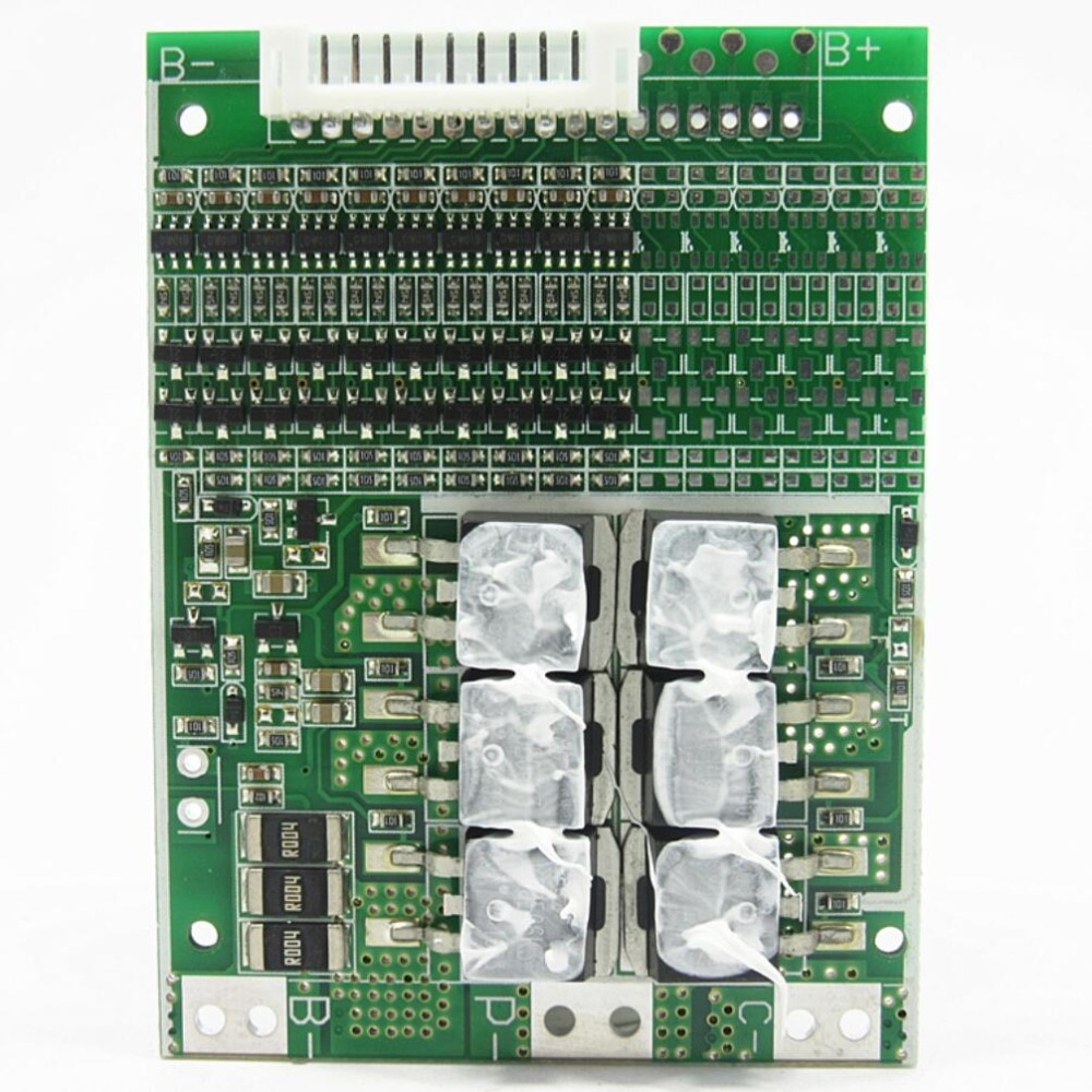

  ...  Г-да знатоки, подскажите как 6-ю мосфетами БМС-ка  на фото контролирует 16 ячеек ?
Если можно немного схемотехники, а не объяснений,  данке и битте ...

Крупные отключают заряд и(или) разряд при выходе напряжения на ячейках из области рабочих значений, которые контролируются мелочёвкой возле разьёма
VitaliyS
... в двух  словах без схемотехнике, вдруг поможет.
Если симметричная бмс, то три ключа на разряд, три, на заряд, а остальные маленькик ключи чисто для балансировки каждой ячейкиё для подключения разрядеого резистора ( малым током)

Определил эксперементальным путём, что ВМС контролирует заряд отдельных ячеек и пытается их разряжать от перезаряда, пока остальные ячейки ещё недозаряжены, а общее напряжение самой батки ещё не достигло порога отсечки.
Короче, несколько ячеек зарядились до 4,23 и резисторы начали греться, в то время как другие ячейки были 4,12.......
Жаль, что ВМС не регулирует напряжение заряда каждой ячейки, отключая от зарядки каждую достигшую заряда ячейку отдельно.....

Спасибо.   Надо било самому додуматся.  А где 16 резистора разряда ?  На фотосе не видно...

На фото плата на 10С (сборок-ячеек) остальные недопаяны. А резисторы разряда 10пар, находятся между рядами транзисторов и рядом контроллеров.

Цитата: hrpankov от 19 Май 2019 в 22:16Спасибо.   Надо било самому додуматся.  А где 16 резистора разряда ?  На фотосе не видно...
Их там нет, так как у этой БМС нет баллансира.
