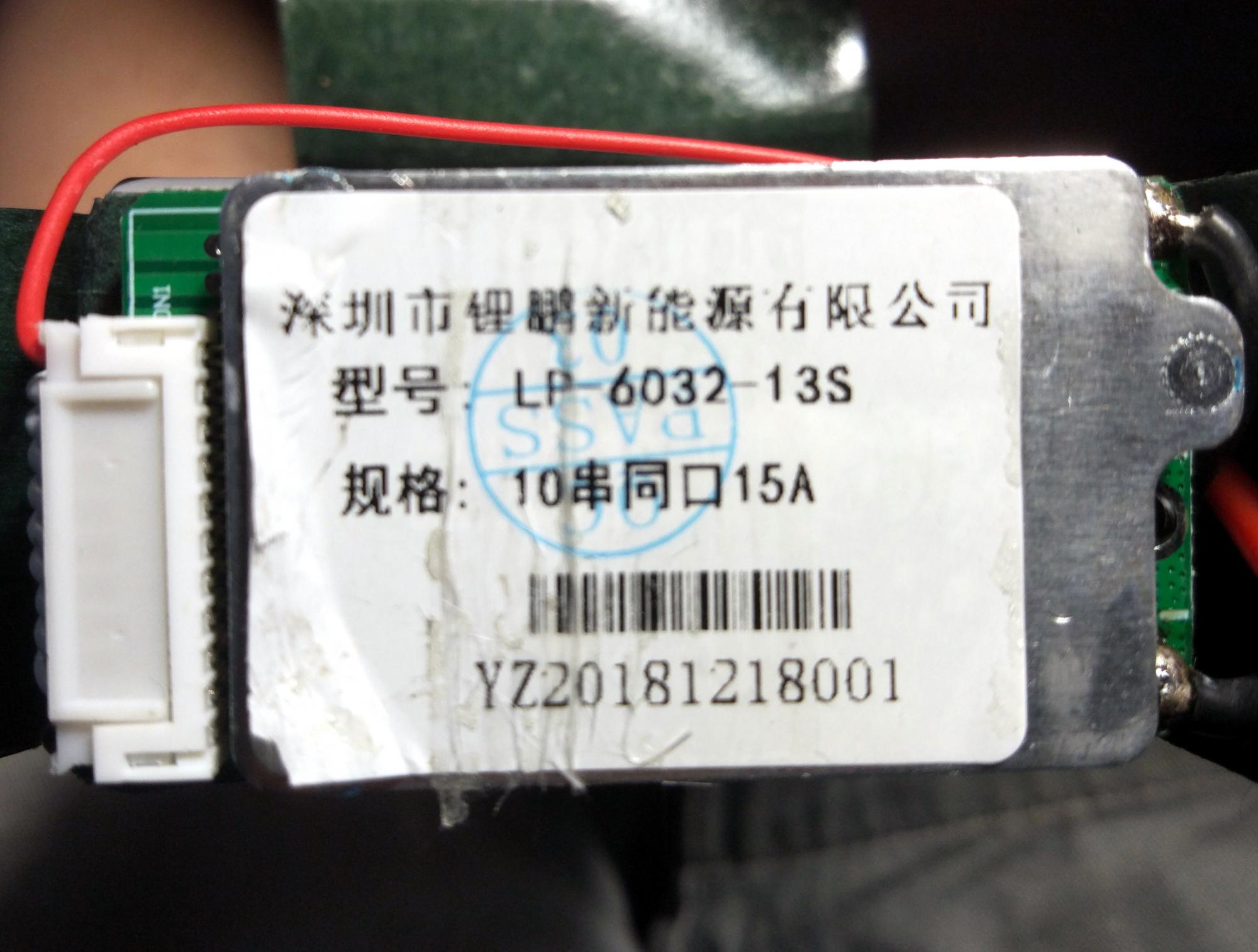

Доброго времени суток, такая проблема - на самокате пройдено около 100км (практически новый), проблем не было. А позавчера утром включил после вечерней зарядки (ее отключил через полчаса после зеленого диода), дисплей мигнул и потух и больше не включался.. После полной проверки коммутации выяснилось, что заперся БМС. На самой батарее (10S3P) было 41,5в, на каждой связке из 3-х банок - по 4,14 - 4,15в
А сегодня батарея сама собой ожила, БМС открылся при напряжении 41,3в. Что за глюк такой и лечится ли это?
Вадим 74
[user]Vox[/user], Может плохой контакт в балансировочных проводах , в других разъёмах .
Vox
[user]Вадим 74[/user], я так и подумал, когда добрался до БМС-ки, заметил небольшой выезд балансировочного разъема с одного края на миллиметр. Все продернул, разъем доткнул, но глюк остался. Причем отрубается, если на свежезаряженном газуешь с места (даже чуть тронешь газ). Но, если сначала толкнешься, а потом газуешь, отрубания не происходит, а также после небольшого пробега. БМС включается только после кратковременного подключения зарядки. Надо было разбаланс банок под нагрузкой проверить, при следующей разборке проверю. Ежели ничего не найду, значит кривая БМС-ка. Ну, а что еще-то? Коммутация?.. :bn:
Вадим 74
[user]Vox[/user], Если при отрубании с бмс идёт питание - контроллер , если нет то бмс .
Vox
Проблема с БМС частично решилась  - после полной зарядки разряжаю батарею на 0,2 - 0,3 в., включая фару минут на 10.

Вы уже проверяли побаночно напряжение на ячейках без нагрузки и под нагрузкой, насколько разбегаются ячейки?

Вот засада, проблема-то не ушла, включение фонаря не помогает, это просто совпадение. Вообще странный дефект - возникает только после полной зарядки. Уточненные симптомы - индикатор зеленый, зарядка вставлена: включаешь - напряжение 41,2 (примерно), отключаешь зарядку - падает за 1 сек. до 39,4 в. Медленно нажимаешь на газ приподнятом в воздух колесе - может сразу отрубиться, а иногда можно поднять до 9 км/ч, больше - отключается, и коротко загорается красный индикатор МК. Проблемы МК отметаю сразу, т.к  при движении никаких вопросов, да и дефект-то возникает только после зарядки. Еще момент - при неполной зарядке дефекта не наблюдается, только что проверил (правда, один раз). Включаешь зарядку - две секунды красный, потом зеленый. На контактах АКБ (на ХТ-60) в запертом состоянии - 0 (не считая 5 - 10 в напряжения утечки ключей БМС, которое убирается подсоединением сопротивления в пару килоом к разъему АКБ). Замечено, что при подсоединении зарядки (уже включенное в сеть заранее) и маленькой искры в зарядном разъеме (не есть хорошо, но для эксперимента было нужно)  напряжение в 41,2 в. на АКБ появляется через 1 сек. Что интересно - после безуспешной попытке уехать с дачи на полностью зараженной Куге, последующей разборки отсека АКБ с использованием нецензурной лексики случился такой фокус. Гляжу на дисплей - там злосчастные 39,4 в,, чуть отвлекся секунд на 10, опять посмотрел - там 39,8. Я его даже не касался, сам очухался :ireful: Ну что это такое? Закономерности пока не наблюдаю. Мысли вслух - банки?.. Вряд ли. Газует резво, не 15, но 12-13А выдает. Может быть, точечная сварка?  Попробую при ближайшей непогоде перебрать, с 27 июня дожди вроде. Посмотрю просадку на каждой секции при нагрузке. А пока, хоть кривая и косая эта Куга, но нужна в  сборе. Попробую пока недозаряжать...
  ЗЫ: Ко всем напряжениям надо прибавить 0,7в., т.к. вольтметр на дисплее Куги врет на эту величину. На плате БМС сбоку видны пятиногие микросхемы, скорее всего, автобалансиры.

[user]sov8181[/user], [user]Вадим 74[/user], спасибо за внимание к моей проблеме, дефект локализован - это БМС. Полностью заряженная батарея через БМС отдает ток при нагрузке около 150 Ом, меньше - запирается. У меня в связи с этим только один вопрос: можно ли на плате БМС как-то понизить верхнее напряжение отсечки?
