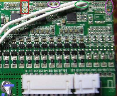

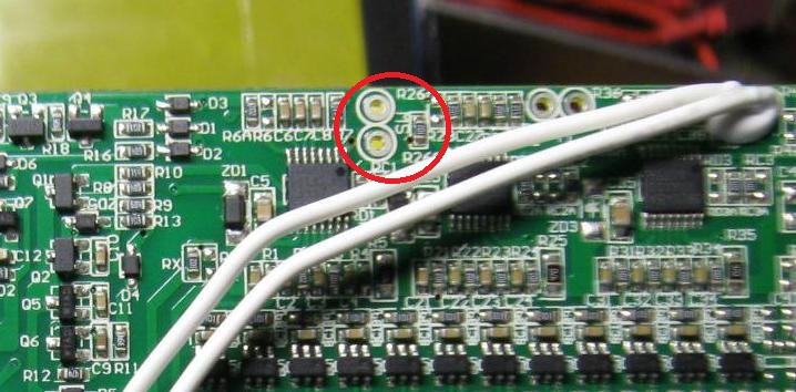

[user]Агапит[/user], Может не хватает подключения к замку - вкл/выкл питания. SW - switch.
Недаром минус зу и минус нагрузки разнесены!
Агапит
Может. И что сделать, для того что бы хватало?
В указанных Вами точках 4В.
saneok
Цитата: Агапит от 11 Авг. 2019 в 01:52В указанных Вами точках 4В
Напряжение между этими двумя точками 4В? если да, то попробовать замкнут их и нагрузить бмс.
Добавлено 11 Авг. 2019 в 06:08
crond
Цитата: saneok от 10 Авг. 2019 в 18:25Может не хватает подключения к замку - вкл/выкл питания. SW - switch.
вот это глазастый!
Цитата: saneok от 11 Авг. 2019 в 06:08Напряжение между этими двумя точками 4В? если да, то попробовать замкнут их и нагрузить бмс.
Ещё невидно, но есть такие точки (обвёл фиолетовым) и даже на незапаянной четвёртой микросхеме.
    Даташит бы глянуть на эти микросхемы.

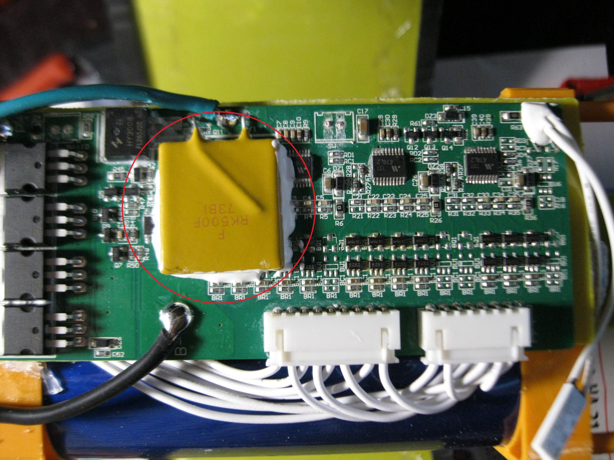

Схему и я не видел, мы тут догадывались)) Уже не важно да, [user]Агапит[/user] пошел по другому пути, заменил БМС.
Агапит
#2929
Предохранитель стоит в цепи от ЗУ к БМС
Очевидно, он предохраняет от КЗ кабеля с зарядки и току свыше 10(?)А. НО!
Возможно, он даёт какое-то сопротивление, поскольку физически стоит прямо на резисторах, которые греются по ходу зарядки ячеек и нагревают предохранитель, а он снижает ток зарядки (и, соответственно, время)
Это предположение.

LeoDron
Это предположение.
Не думаю, что его влияние хоть сколь-нибудь существенно.
По крайней мере в CC фазе (до 70-90%) его влияние нулевое, тк зарядка стабилизирует ток. А в CV его сопротивление удлинит время зарядки на пару минут на фоне нескольких часов. И то не факт.
saneok
Цитата: tmiaer от 11 Авг. 2019 в 18:48Не думаю, что его влияние хоть сколь-нибудь существенно.
Его влияние должно быть нулевым, по справочнику пороговый ток сработки 10А, зарядка на 2,5 А
Цитата: Агапит от 09 Авг. 2019 в 15:29Зарядка ХХ 43.8В  2.5А
Что такого должно произойти чтоб он сработал при заряде....
