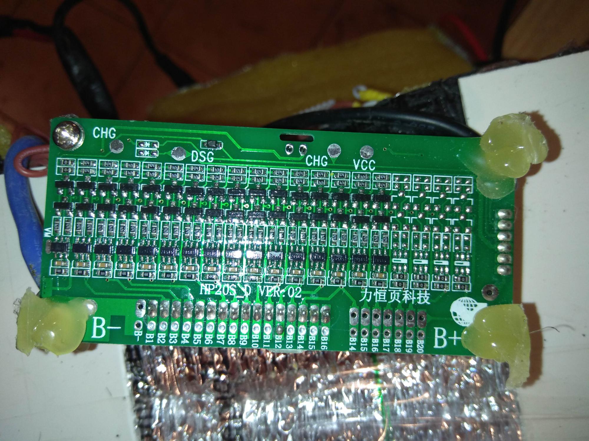

Подскажите как можно использовать bms 16s с 15 банками?
crond
Нужно фотку БМС.
Если позволит БМС - нужно переконфигурировать батарею так, чтобы неисправную ячейку убрать, самоё лёгкое и простое когда она первая или последняя, из середины вынимать сложно но можно, и нельзя ошибаться с коммутацией серий и обратного подключения к "уже БМС 15"!
rodina
crond
да эту на 15 переделать легко, закоротить точки B16 и B15
какой по счёту элемент хандрит, не забудьте переключить подсоединение и переделать если плохой не 16
БМС отключать  сперекосом начиная от 16 яч, чтобы разомкнуть первый последним.
Кстати эта БМС точно для лифера?  Все эти HP-20S что я видел/держал/ремонтирова/улучшал были для ионок! где брали?
Добавлено 17 Дек. 2019 в 13:26
Да есть такие для лифера, вопрос снимаю.
rodina
Банка по счёту 13 (не крайняя). Б. у. купил.
Я понял, нужно схему пересобрать от 13-й.
crond
Цитата: rodina от 17 Дек. 2019 в 13:27Я понял, нужно схему пересобрать от 13-й.
правильно! Не напутайте плюс с минусом.
После переделки на меньшее кол-во банок нужно ещё и зарядник скрутить соответственно.

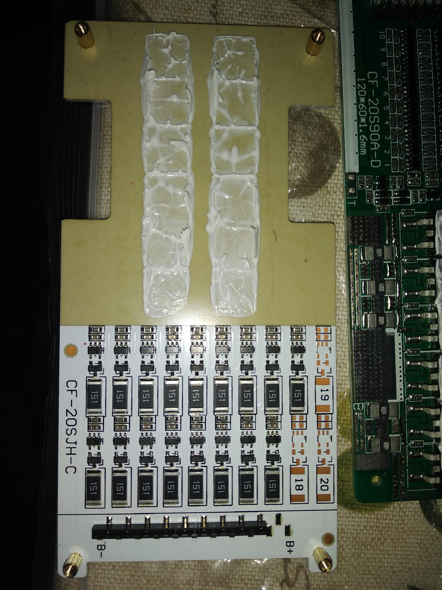

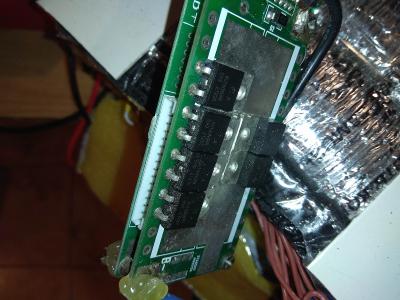

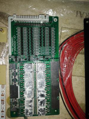

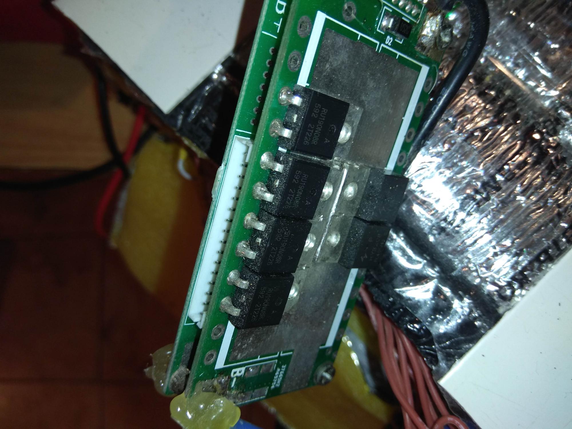

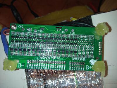

Друзья, привет. Подскажите где накосячил
Скутер, мотор 3000Ватт, АКБ 20S 72V примерно на 35А\ч
Была БМС ноунейм на 90А. Отьездил 3000 км на ней. И начались танцы с зарядкой. Не хотела заряжаться АКБ. Виновник БМС. Не знаю что именно, но решил просто поменять с этой
на эту
Пишут 60А, пиковая 150А.
Проблема с зарядкой пропала, заряжается, но новая появилась.
1) раньше просто включил автомат и видим заряд 79 вольт. С новой при включении автомата показывает 5 вольт и падает. Чтобы до 79 дойти надо раз 15 ВКЛ ВЫКЛ автомат и вольтаж наростает. Почему так?
2) раньше не испытывал проблем с разгоном и выбиванием БМС. Очень редко при сильной нагрузке выбивал автомат, но не БМС.
Сейчас дам газу, вольтаж естественно просаживается, а БМС вырубает подачу питания. Автомат не выбивает.
Почему так?
Ну и пару видео для наглядности
1. В бмс слишком чувствительная защита, выбивает при зарядке конденсаторов контроллера.
Нужно цепь предзаряда делать. Или не отключать автомат без острой необходимости.
2. Похоже, ноги растут оттуда же. Видимо ток контроллера все таки больше, чем порог защиты бмс.
Либо просаживаются какие-то параллели, но тут и старая рубить должна была (если конечно была исправна)
Решение фундаментально одно: ставить бмс на больший ток.
Либо с помощью паяльника на свой страх и риск немного умощнить эту.
И в теплоизолятор всё это дело упихивать - не к добру, перегреется. И бмс и батарейка.

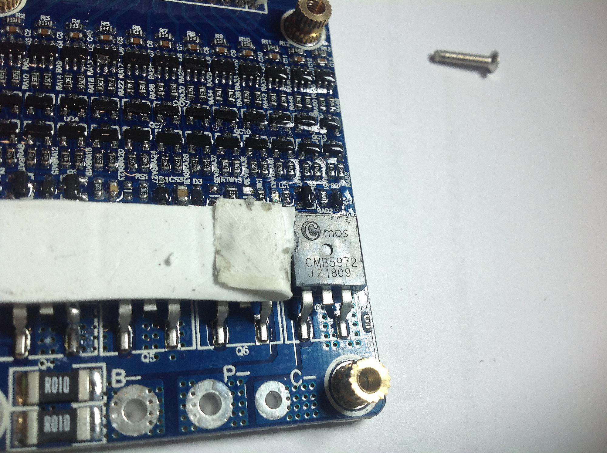

fil3050

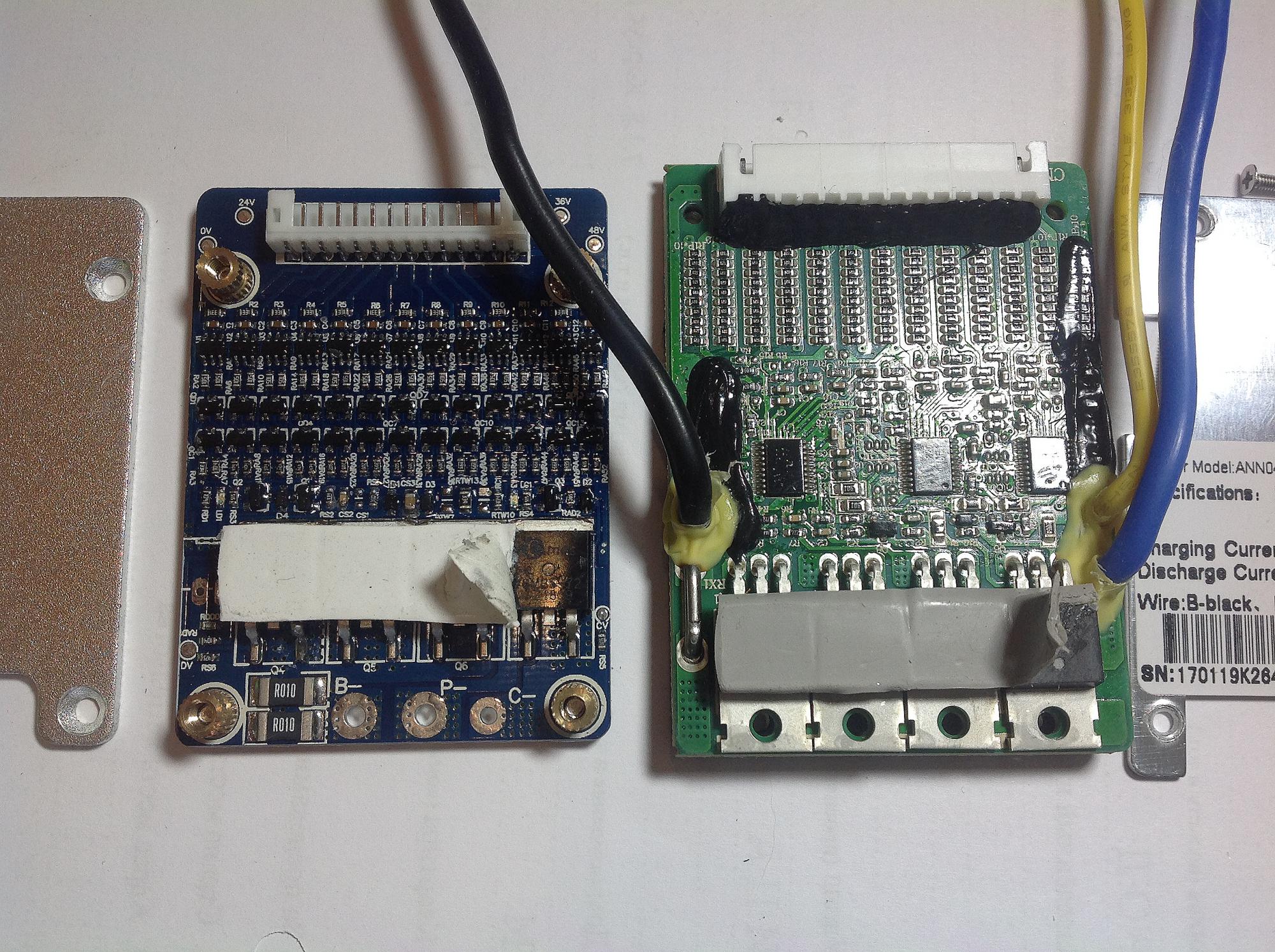

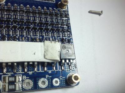

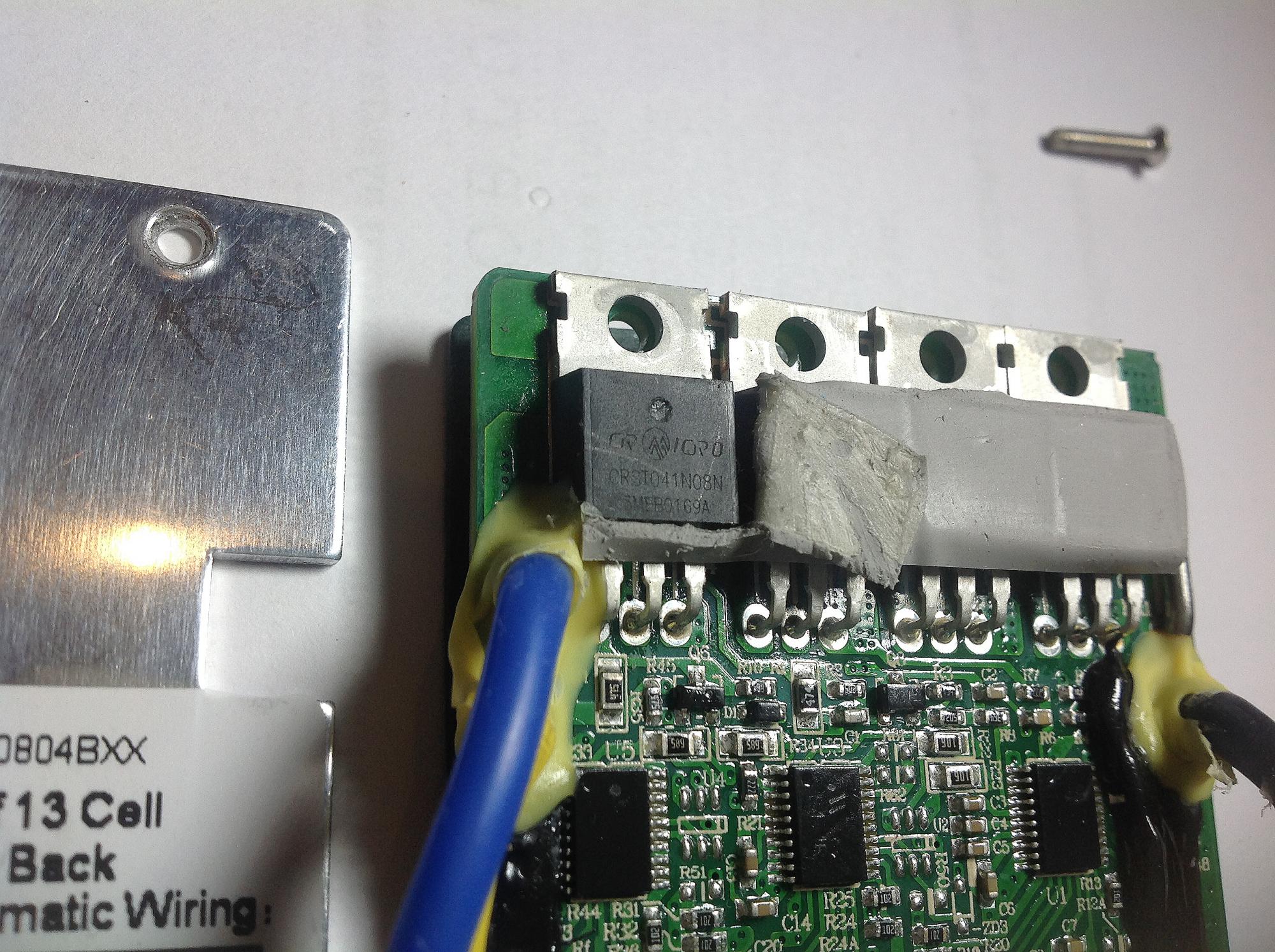

Спецы, приветствую вас. Подскажите пожалуйста, имеется два типа плат представленных на фото. Обе платы заявленный ток 20 Ампер. У зеленой, в китайском даташите, максимальный ток 50 А, а ток защиты 70-110. У синей, есть информация только о защите от КЗ 60 А. Вопрос такой.  Какой максимальный длительный ток можно с них снимать без проблем? В основном, максимальный ток будет 25-30 Ампер. Какая из них выдержит бОльший ток (если судить по мосфетам)?
У обеих есть радиаторная планка.
satell
Надо проводить эксперименты. Так никто точно не скажет.
