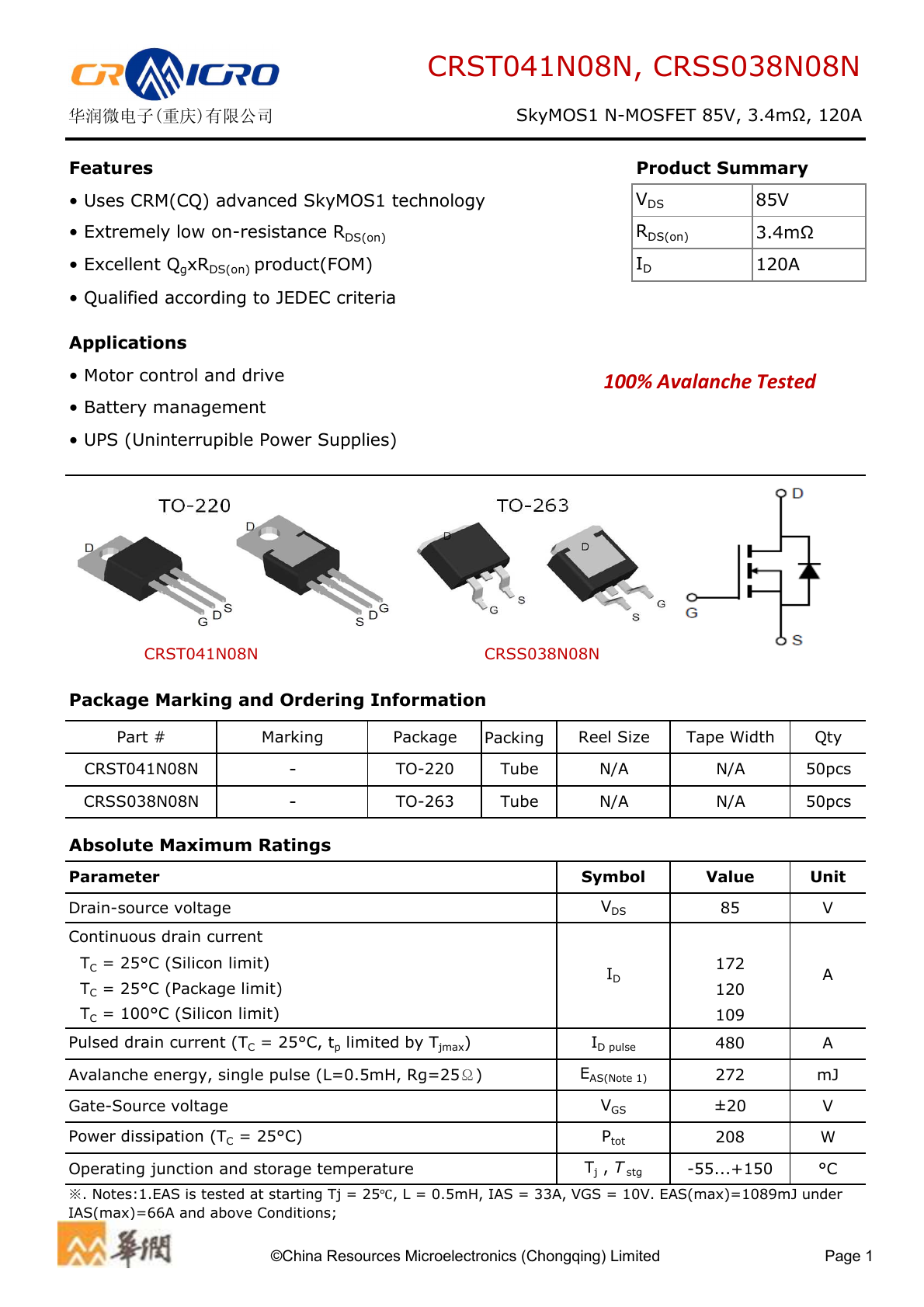

Эксперементы проводить могу только при токе 20А, а это мало. Разве по мосфетам сказать нельзя? Нашел даташит по мосфетам зеленой платы.
В даташите указан ток 120А.
На мосфеты синей платы даташит не нашел.
[user]fil3050[/user], по температуре смотреть надо.
Ты тепловыделение посчитай на этих 120 амперах...
Там 5 ватт-то на бмс таких габаритов, даже с алю-планкой - уже дохрена.
Так что цепляй термистор на пятку среднего мосфета и смотри. 60-70 градусов - безопасный предел.
Сможешь прилепить бмс на раму через термопасту или в открытую под обдув поставить - будет больше.

25-28 ампер у меня на контроллере максималка, то есть такие токи будут кратковременны и не надолго. С таким режимом эти мосфеты справятся? Меня интересует только этот вопрос. На большее и не расчитываю.
[user]fil3050[/user], Ну где-то так.  10а на мосфет в среднем предел.

Термистор на пятку не прилепил, но на радиатор мосфета поставил термопару тестера. Разряжал батарею аккумуляторным тестером током 20 ампер. После 25 минут такого разряда,  температура на паре была 48 градусов. Я думаю при эксплуатации даже в гористой местности средние токовые нагрузки будут не больше 20 ампер. Так что наверное контроллер, с максималкой 25ампер эта ВМС потянет.
       А вы как считаете?

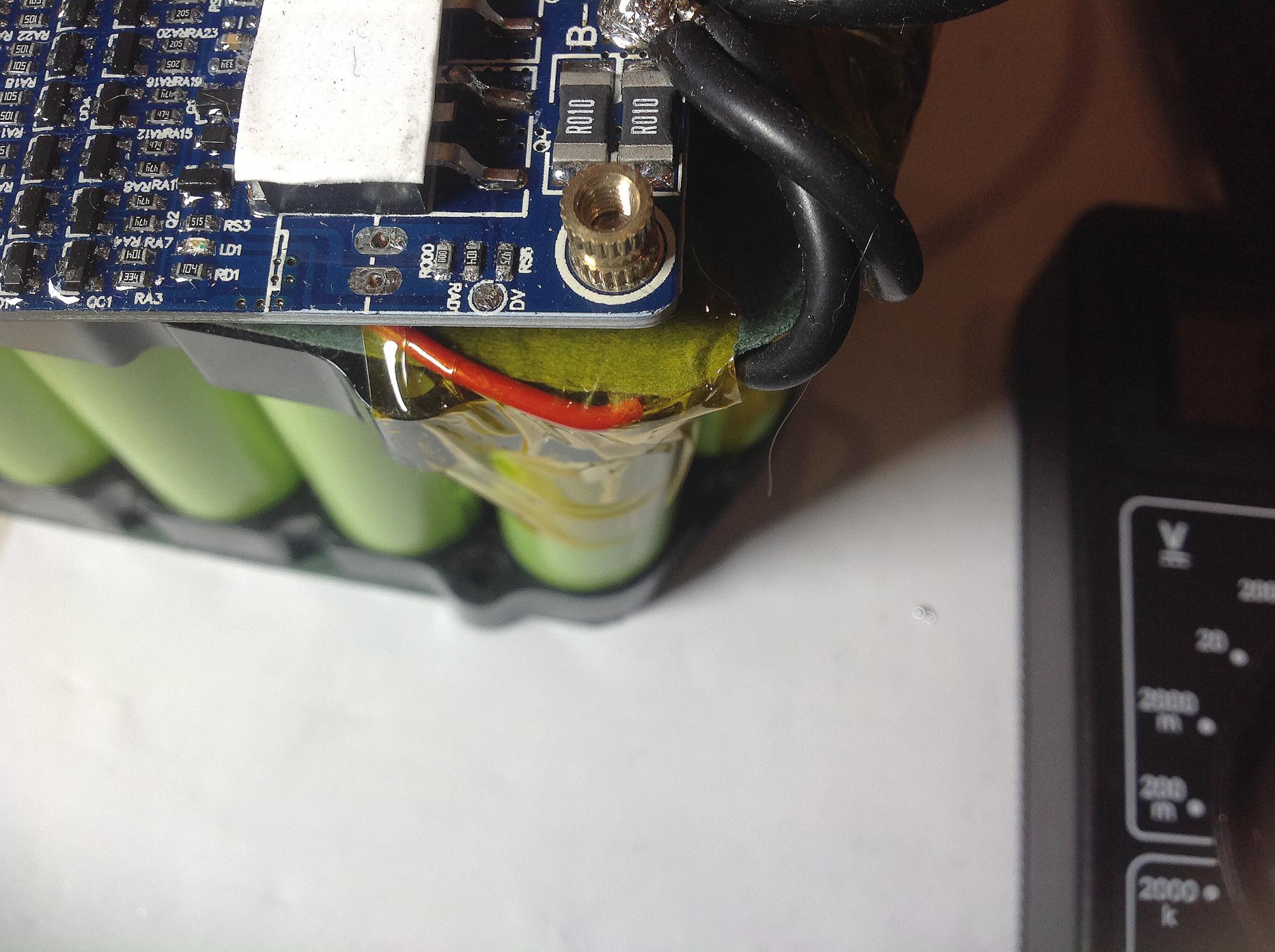

Есть еще вопрос вот по этой плате. Можно ли реализовать слаботочное отключение на этой плате?.
Thunder_blade
[user]fil3050[/user], Можно, резистор 000 выкинуть и тумблер припаять
fil3050
Я так и подумал изначально. Выпаял резистор, разомкнув тем самым эти две пустые точки, припаял туда провода, НО, нет никаких изменений. Что разомкнуты эти контакты, что сомкнуты, все равно на выходе Р- платы и плюсом батареи фактическое напряжение батареи. То есть замыкание, размыкание ничего не дает. Ведь при выключении ВМС напряжение должно падать? Я правильно понимаю смысл слаботочного выключения?
Thunder_blade
[user]fil3050[/user], вы попробуйте какую нагрузку поцепить, лампочку например, ключи бмс могут микротоки пропускать в закрытом состоянии, тестеру их хватает чтобы показать напряжение
fil3050
Благодарю вас. По изъятии перемычки и сам догадался, но вот по микротокам соображения не хватило. Действительно, при подключении нагрузки разрыв цепи сработал. Еще раз благодарю за помощь.
