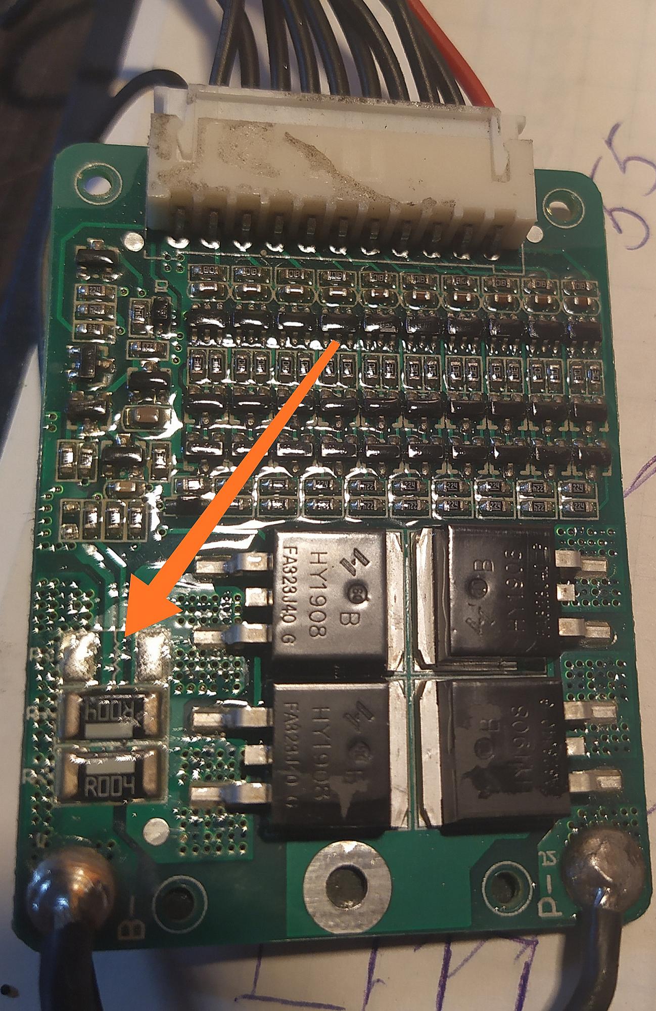

[user]starik2000[/user], Больше транзисторы, у них сопротивление 7 миллиомм (общее), а у четырех R004 всего 1 миллиомм.  Если радиатор это алюминиевая пластинка, то вот её и надо приклеить к чему нибудь теплоотводящему (я термопистолетом приклеил к куску алюминиевой жести по размеру как сторона батареи)
starik2000
[user]TRO[/user],

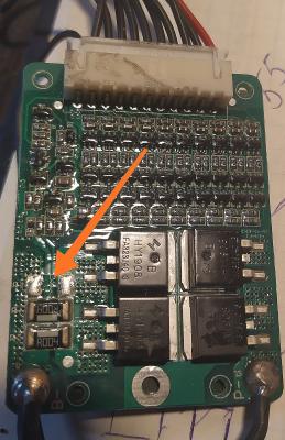

Шунта R004 не нашел.
Но нашел R001.
Если я правильно понимаю , теоретически ещё больше ток можно снять , чем добавить 2xR004
  Ну и на плате , както удачно место под него есть.
Пойдет такой вариант?
Теоретически наверно можно только его одного и поставить.
Как лучше?
Добавление 1мОм шунта увеличит ток в три раза. Это не очень хорошо с точки зрения защиты, даже если реально в эксплуатации таких токов не будет.
Ну и шунт 1мОм скорее всего не пройдёт по мощности, несколько параллельных ставят неспроста.
Вообще для такого количества транзисторов 30А - это уже немного много.
Для снижения тепловыделения в два раза можно использовать несимметричное включение.

Цитата: starik2000 от 05 Апр. 2021 в 19:31Пойдет такой вариант?
Через 1 миллиом потечет 20А из 30 (остальные 10 через имеющиеся шунты), что вроде бы как много на один корпус, но если посчитать, то получается 20*20*0,001=0,4Вт , вроде терпимо, но я лично чет не уверен что эта бздюха 20А будет надежно держать (но все может быть, у меня нет опыта пропускания через один такой корпус таких токов, нада даташит подымать и там смотреть)

Цитата: tmiaer от 06 Апр. 2021 в 01:42Для снижения тепловыделения в два раза можно использовать несимметричное включение.
Поддерживаю, тем более что отверстие контактное на плате уже есть.
gekanaz
Цитата: tmiaer от 06 Апр. 2021 в 01:42Вообще для такого количества транзисторов 30А - это уже немного много.
можно просто добавить радиатор, подобные ключи могут выдержать такой ток если не сильно долго, а для резистора в таком корпусе 20 А это сильно много, ищите другой номинал

[user]TRO[/user],
Спасибо.
Нашел где взять , 4 штуки R007.  Я думаю этого хватит . Может даже и 3 хватит
