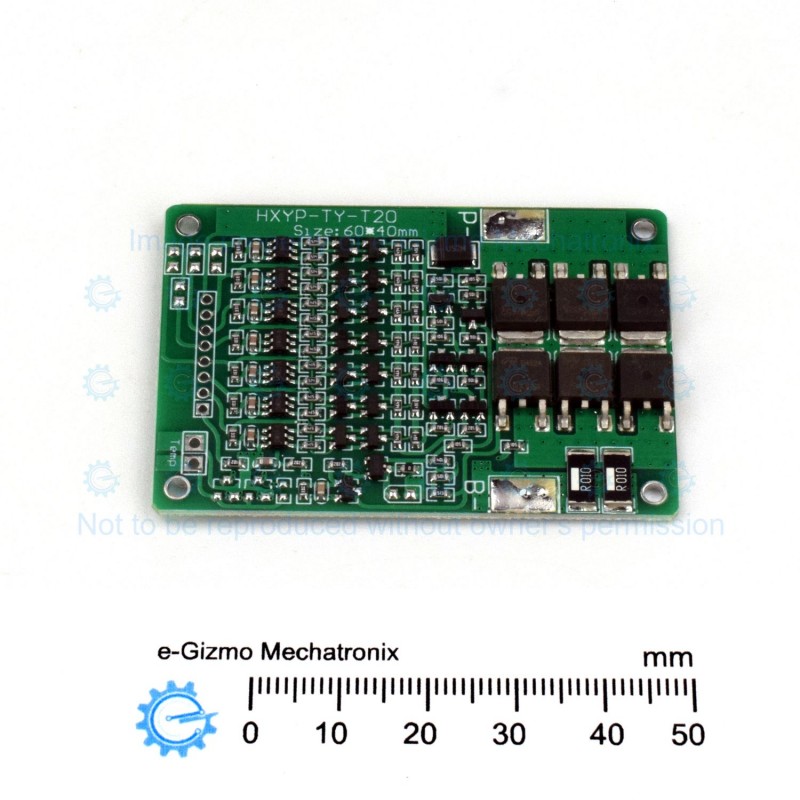

Blik86
Может кто натыкался на схему HXYP-TY-T20 или с похожей обвязкой силовых ключей. Хочу добавить выключатель. Если просто рвать питание B+, то пока не отключишь нагрузку выход не восстановится.
crond
Blik86
Цитата: crond от 23 Апр. 2023 в 15:34надо пробовать так
Есть ссылка на первоисточник?
Буду искать и пробовать с транзисторами, без них выход  сам не восстанавливается ((
