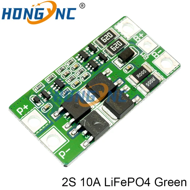

Dmitry1615
помогите собрать вместе батарею-bms-зарядное
есть 2 батареи 32700 LiFePo4 на 12.5А/ч, ток потребителей будет до 3-4А
нужна bms с балансировкой, допустим такая https://ae04.alicdn.com/kf/S005a43cfff6f460e9f6908c1b32fef74I.jpg_640x640.jpg
а дальше?
нужен блок питания с алгоритмом зарядки и какой-то индикацией окончания - вот такого не могу найти
есть такое https://aliexpress.ru/item/1005008505289711.html?sku_id=12000045464321395&spm=a2g2w.productlist.search_results.5.44e97245BQp4F8 похоже то что надо? а попроще?
А какой блок питания? допустим условный 9V 1A с трансформатором и диодным мостом - будет заряжать медленно или перегреется от потребляемого тока (плата зарядки сообразит по падению напряжения сколько можно запрашивать?)

sov8181
Цитата: Dmitry1615 от 28 Фев. 2025 в 13:04нужен блок питания с алгоритмом зарядки и какой-то индикацией окончания - вот такого не могу найти
есть такое [url="https://aliexpress.ru/item/1005008505289711.html?
Если я правильно понял он неработает с li-fe.
sov8181
Dmitry1615
#3346
Цитата: sov8181 от 28 Фев. 2025 в 23:24Если я правильно понял он неработает с li-fe.
написано что работает, один свич на 4.2V, второй на 2S
PS: да, конечно, зарядное с алгоритмом для LiFePo4 решило бы все проблемы (+bms с балансировкой), но не могу найти для 2S
PPS: в идеале было бы получить возможность подключать любой блок питания с любым напряжением и током в пределах 5-50V и 1-8А, а плата пускай разбирается
sov8181
Цитата: Dmitry1615 от 01 Март 2025 в 06:01написано что работает, один свич на 4.2V, второй на 2S
4,2 это li-ion
