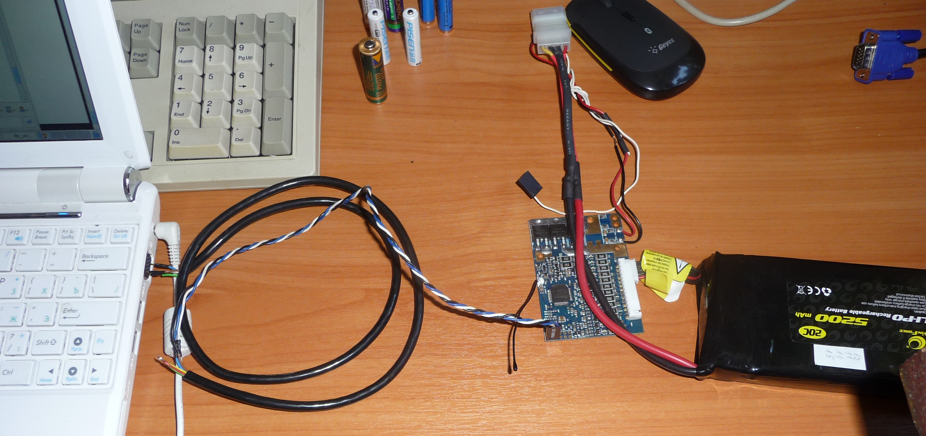

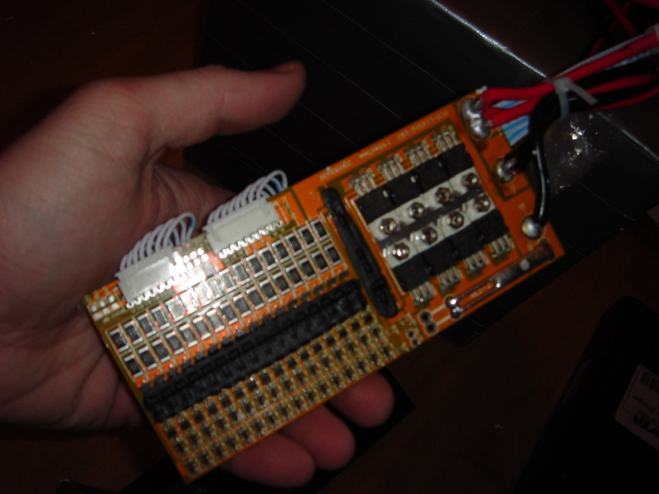

mevial
Цитата: STM32 от 02 Янв. 2012 в 18:30
Фотки предоставить не забудте, пожалуйста, по-крупнее.
Вот вам прям потролить хочется, если интересуют фотки конкретно моих БМС, то вот лифер:
а вот смарт:
За качество уж извините, старые фотки, сейчас отфоткать нечем. Но в этой теме есть и более качественные фотки таких БМС.
STM32
а вот смарт:
Почемуже потролить.
На первой фотке справа, транзисторы(корпус то0220) играют роль резисторов, вся мощь как раз на них выделяется, они размещены на плате, которая играет роль охладителя (радиатор по-нашему). Вот это вырезайте. И резисторы там как минимум(которые у разьема)1206 или 1210, тоже, туда же.
Вторая тоже резистивная, только ток стравливания милиамперы(10 20).
При перезаряде какой либо ячейке отрубает зарядку и стравливает, потом врубает, и , по-кругу. Единственный ее плюс диагностика и наблюдение за батареей. Так что это даже за бмс считать не совсем уместно, ближе к функционалу селог.
ПС: клавиатура на второй фоте у вас раритетище.

Цитата: STM32 от 02 Янв. 2012 в 20:30
Почемуже потролить.
чего-то я не понял - у вас получается что капасити бмс не будет разрывать силовую цепь ? или она это не транзисторами делать будет?
с чего вы вдруг решили что на этих транзиках много тепла выделяется? при 20-30ампер потребляемого тока они совсем холодные стоят - это вам для информации.

STM32
Почему же, разрывает, только на первой фотке это балансирующие, трансы.

Заблуждаетесь, транзисторы силовые, к балансировке отношения не имеют.
Балансировочные транзисторы там в смд корпусе, сразу над чёрным термоклеем.
Спасибо за информацию, оставте на за заряд при резистивной бмс. И меряйте температуру. это вам для опыта.
а ну-ка поподробнее просвятите неграмотных ЧТО НА ПРЕВОЙ ФОТКЕ? какие нафиг ТРАНСЫ(трансформаторы?)??? -1 вам за глупость в эфире :)
на первой фотке стоит 8 штук транЗисторов включенных встречно последовательно, таким образом они могут размыкать силовую цепь как на заряд так и на разряд, уверен что в капасити бмс они ничем не будут отличаться, так как К БАЛАНСИРОВКЕ НЕПОСРЕДСТВЕННО ОТНОШЕНИЯ НЕ ИМЕЮТ.
И не нужно пороть глупостей, что на них обязательно радиатор прикручивать - повторяю еще раз - Функцию они выполняют абсолютно идентичную что в резисторной что в конденсаторной бмсках.

STM32
#913
Транс - Trans - Transistor. Ни разу не видел в бмс трансформатора, окромя умных зарядок. Я на минусы спокойно реагирую. Земля круглая, а человека сожгли почем зря. Вперед , на борьбу, с мельницами ветряными.
Пусть уважаемый мевитал сфоткает тип тех транзисторов, и обратную сторону.
Если транзисторы мосфеты - согласен, что они отрубатели заряда или батареи от переразряда. Биполярники ежели - шунтирующие элементы.
Еще раз специально повторяю, элементы, которые отрубают заряд работают в ключевом режиме, им радиатор никуда не уперся, если выбран правильный режим транса, и сам транс выбран тоже правильно.
В общем, ждем фотку мевитала этих трансов.
Спасибо за новое видение вопроса, поржал. Ничего, что транзисторов 8 на 16s батарею? Так вот они по 4 в параллель, включены встречно, чтобы отсекать ток как на заряд, так и на разряд(ну так устроены современные мосфеты, что в них диод имеется). Не греются ни при каком раскладе(токи до 50А). А вот резисторы как раз балансируют, но они значительно компактней и легче чем конденсаторы, кстати эта БМС на ток балансировки всего 75мА.
Спасибо, объяснили, вот не знал, что резистивная... А вот с токами вы несколько ошиблись, 100мА, правда и греются рязики сильнее, полиэтилен поплавить лего :(. И с принципом работы вы тоже ошиблись, как раз таки наоборот, перезарядов она не любит, как и балансироваться при перезаряде(минусок у неё такой, что есть, то есть), а балансирует она именно во время заряда. И это таки БМС, она умеет отключать батарею во всех нештатных случаях.
А вот на клавиатуру наезжать вообще глупо, мне она нравится, работает получше любой новой(в ней даже проц стоит, а не тупой клавиатурный контроллер), вы сейчас не найдёте клавиатуру, в которой кнопки не конфликтуют.
если вы ВНИМАТЕЛЬНО почитаете форум, прежде чем лезть на амбразуру, то найдете немало фоток крупным планом таких же бмс, и описания какие именно ФЕТЫ там стоят (75Nf75)

STM32
#916
Я и попросил с другой стороны сфотать ну или тип транзюков узнать.
Про нагрев ключевых трансов выше написано.
Про клавиатуру не ржачь - она у вас 88 года выпуска XT с шестиконтактным разъемом. и приятно нажимается, пружинит. Раритет.
