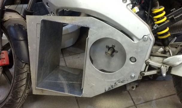

Есть хотелка поиметь красивый и хороший электромот.
местные умельцы предлагают за основу один из вариантов кастомной сборки байка
выкинуть нафиг всю механику, поставить мотор колесо назад и все внутреннее пространство ( около 45 литров ) забить батареями.
вназад есть только один вариант ставить  от QS MOTORS 17 дюймовое колесо под шину  220/70-17
но оно у них 12kW моя внутренняя чуйка говорит что это необоснованно много. И оптимльное это 4-5 kW мотор.
поэтому первый вопрос - разумно ли ставить в девайс общий вес которого с батареями и водителем под 400кг будет 4-5 киловатта?
второй вопрос касается оптимального объема батарей. Китаец продавец с алибабы предлагает за 886$ 60V 50Ah батарею ( внутри гарантирует обещает Samsung 29ET ячейки ) габарит 310*150*140mm = 6.5 л и вес 15 кило.
4 батареи это 200Ah, 26 литров объем и 60 килограмм веса.
Поэтому есть запас ( 45 литров - 26 = 19 литров ) и под 300Ah. Еще 100-150Ah можно в багажнике разместить
Итого максимум можно впихнуть 400-450Ah 60V батарей
их вес будет около 140кг
при движке 5kW на полной мощности это до 5часов езды при максимальной упаковке ( 450Ah ) и до 2.5х часов при минамалке в 200Ah
поэтому второй вопрос - разумно ли ограничиться 200Ah  или гулять на все и ставить 450Ah ?

Нет, т.к. F=m*a, a = F/m, 4 КВТ мотор выдаст мало тяги, разгон будет очень вялым. На 400 кг с водителем надо 10—15 л.с. (~9-12 КВт) долгосрочно минимум. А реально чтоб оно ехало сопоставимо с просто городской ездой на 400-600 кубах там должны быть пиковые мощности под 35 КВт. Зайди в наш чат в Telegram, найди YTW200, у него большой опыт постройки таких монстров.

Есть нехилый шанс, что моту поплохеет от такого веса батерей, подвеска тупо помрет. Особенно от веса на багажнике.
Мы все тут меряем батареи киловатт-часами, и это стандарт такой емкости. (60 Вольт 50 А*ч = 60*50 = 3000 Ватт-часов = 3 КВт*ч). Под мощности мотора в 9-12 КВт тебе надо батарею минимум на 6 КВт*ч, а максимальный размер батареи уже ограничен весом, подвеской, компоновкой и кошельком.
В принципе, на подобного рода аппаратах из магазина (Brammo, Zero) штатно стоит 8—12 КВт*ч, на эти цифры и стоит ориентироваться.
Батарею не стоит доверять китайцам, т.к. обычно их варят никелевой лентой тонкой, короче она должна быть рассчитана на большие токи. Плюс сама химия тоже не может долгосрочно отдавать большой ток, тут нужен четкий расчет по мощности. Как считать — ну, можем объяснить в чате.
Учти, денег на такой аппарат нужно будет больше, чем стоит бензиновый брат, стоит ли игра свеч?

у меня сейчас в скутере в багажнике 120Ah батарей лежит. Катается бодрячком.
Но если вы говорите что мотор надо 12kW  ставить то даже если взять среднее 350Ah  20kWh батарею то это максиум пара часов езды (((

Итак резюмирую: мотор ставить 12kW .
Батареи смотрю в сторону  18kWh общей емкости - в моем случае это шесть 60V батарей по 3000Wh каждая
Вес батарей будет 90 кило которые можно распределить - 60кг в раму вместо мотора и 30кг в багажник
Если я правильно оцениваю массу мотора то как раз он и весит примерно столько же - перегруза на раму и подвеску быть не должно.
В батареях BMS меняю на симметричные на ток 60A ( есть запас сабжа )
В пике мотор будет жрать 200A - это по 33A с батареи ( проводку внутри батареи поэтому можно не менять - она такие токи выдерживает )
батарея конфигурации 16s16p и 33А - это примерно 2A на ячейку
продавец гарантирует Samsung 29ET внутри
для нее макс ток разрядки 9-10А - то есть мои 2А с огромным запасом укладываются.
ну вроде должно взлететь....
