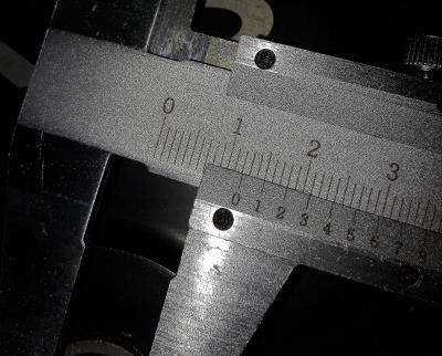

Josaph
#231
Кажется, я начинаю понимать, почему именно ks-14c продается по такой низкой цене, но без гарантии.
Если "прошерстить" интернет, то из всего  списка моделей ks, именно у 14с ломаются оси причем в одном и том же месте.
Но, если верить официальному представителю kingsong, то он уверяет, что все модели 2017+ оснащены более прочной осью (12мм вместо 10)
Остается надеяться, что последняя партия (из которой и я купил себе 14с) не из старых остатков,  где еще не пофиксили проблему.
upd:
Разобрал колесо и  измерил диаметр оси
Все отлично, колесо из новой ревизии и не имеет старых "болячек" :wow:
ks-14c 680wh, 65 кг

Garf
Цитата: Garf от 17 Окт. 2018 в 14:42Разобрал. Действительно, сломана ось в месте входа жгута проводов. В ходе осмотра выяснилось, что длительное время в этом месте была трещина и тот роковой заурядный прыжок (даже не прыжок, а лёгкий подскок на бордюр высотой примерно 7 см) стал последней каплей, сломавшей жиденькую ось.  Рассмотрел её конструкцию: диаметр 15 мм, но в месте входа проводов она имеет две противоположно друг к другу проточенные фаски и получается как бы сильно сплюснутой. В центре имеется отверстие для жгута проводов. Так вот, толщина металла в месте, где ось круглая - 4 мм, а где она проточена (фаски) - держитесь крепче!- всего лишь полтора мм!!! И длина этой проточенной части 29 мм.
Если в прежних версиях диаметр сплюснутой части оси, куда входит провод, равен 10 мм, а в последней - 12 мм, то получается, судя по фото под спойлером, что толщина металла стенки отверстия этой сплюснутой части теперь не 1,5 мм, а 2,5 мм. Дааа...ничего не скажешь - усиление мощнейшее...Выходит, райдерам весом больше 70-ти кг на КС14С ездить чревато...И не по причине нехватки мощности, а по причине исключительной жидкости оси. Всем срочно худеть! :run:
