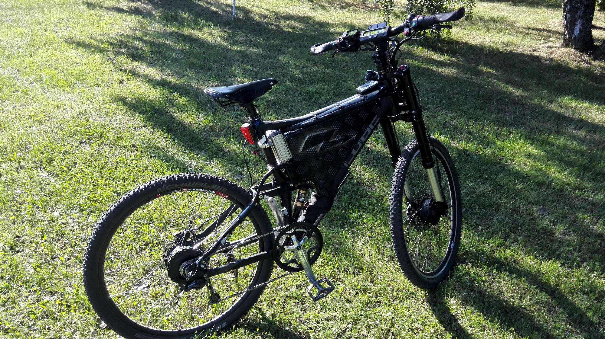

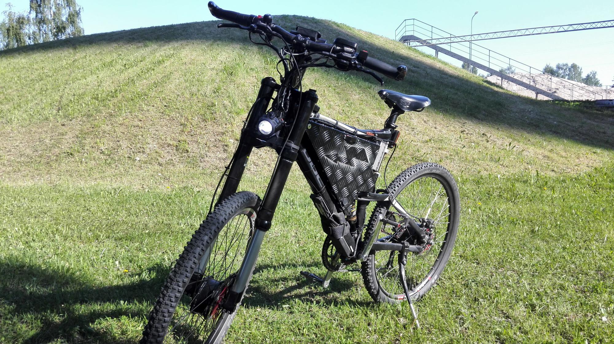

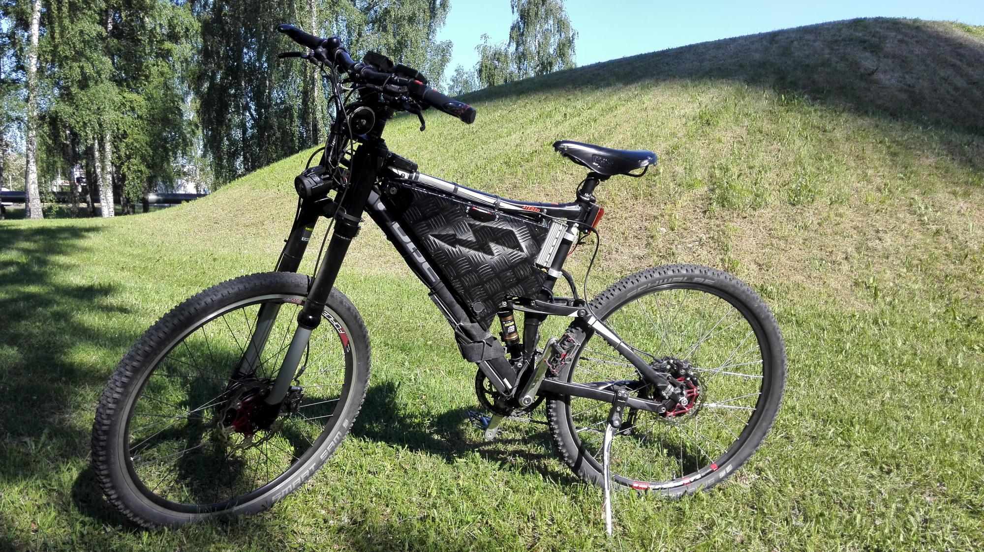

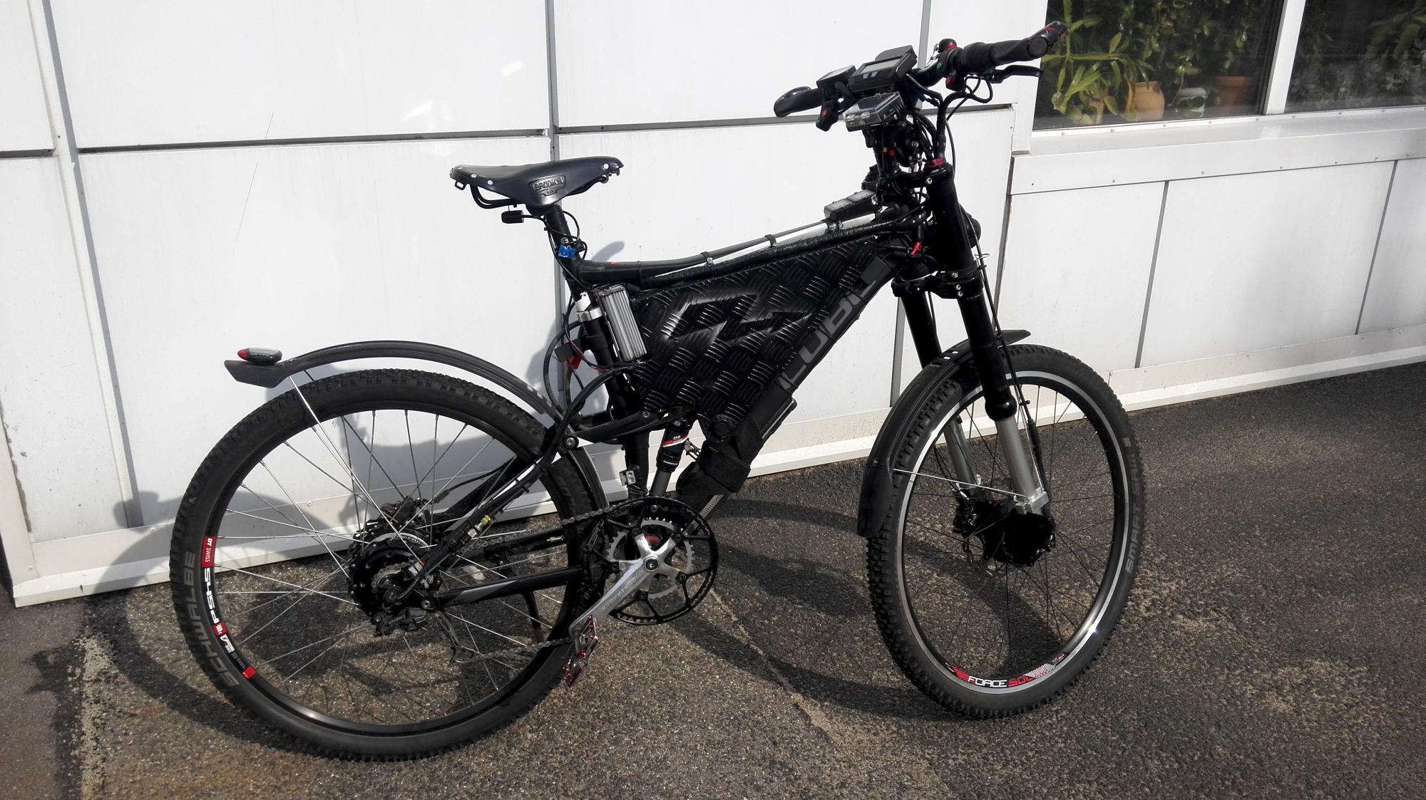

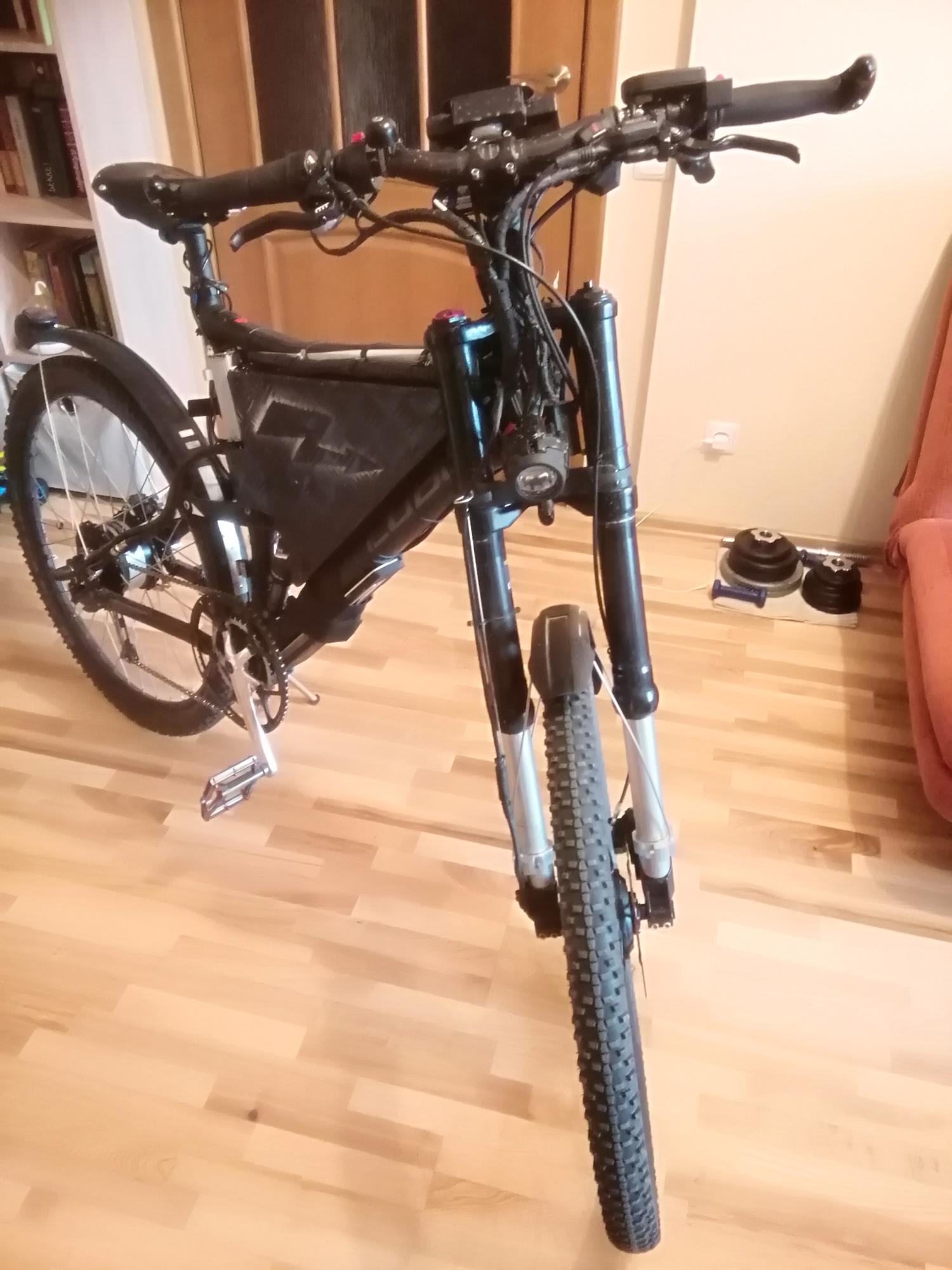

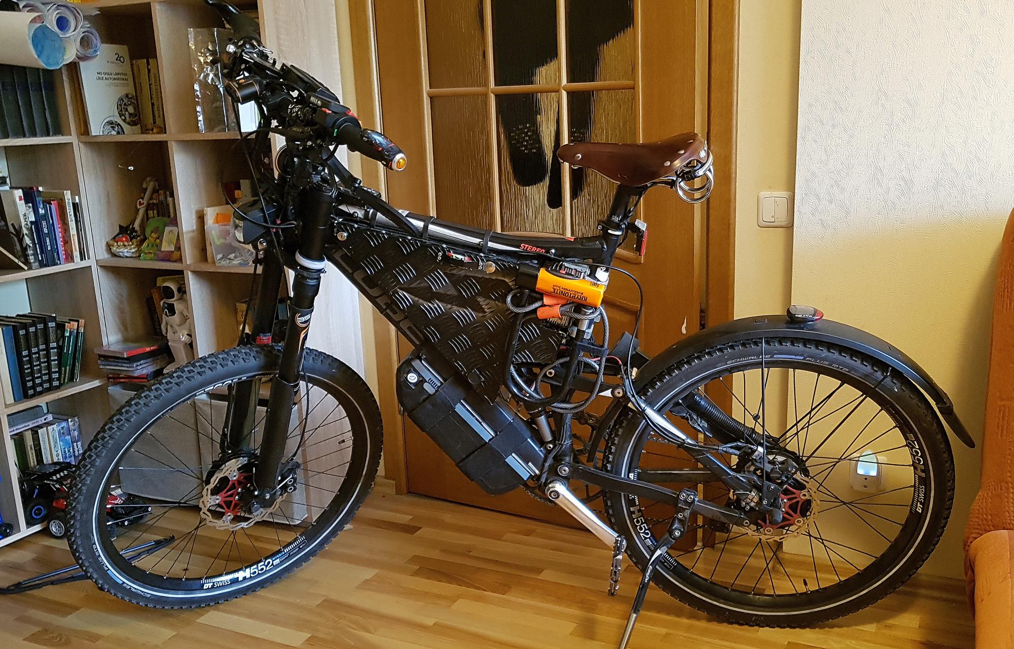

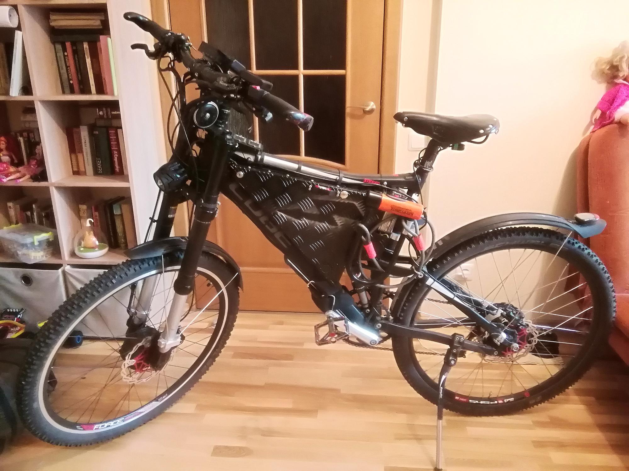

Вот и мой аппарат!
Update  12.2025.
Велик на данный момент разобран, но планируется его реинкарнация, с последующей продажей...
пы.сы.      Инфа,периодически обновляется.............  B-)
пы.пы.сы. Далее в теме,есть описания и процессы изготовления с фотографиями разных узлов и деталей моего велосипеда.

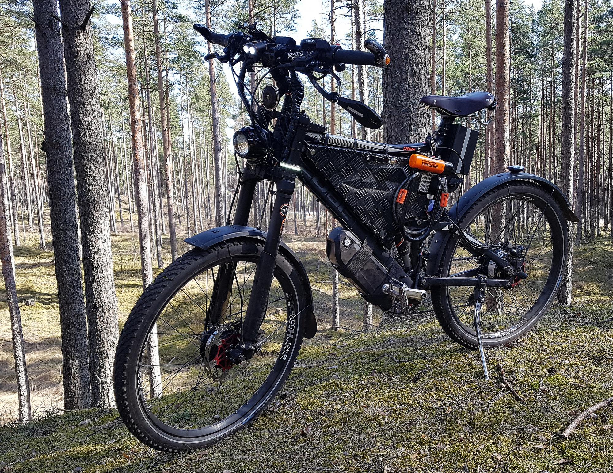

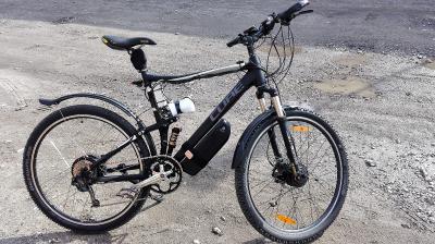

Едет 55 км/ч в обычном режиме (max 70 км/ч в режиме turbo ,с бустерной батареей 4S), на номинальной  скорости , можно теоретически проехать 75-90км ,но это пока не проверялось...)
. Вес со всеми тремя батареями  - 52кг.
Моторы: сзади 750-й Fat Bafang (переточенный под 135мм дропы, singl speed ) с Чуп@сосом на две скорости , спереди Bafang G020.350D задний,переточенный под два тормозных диска.
Update 06.2024
На задний привод теперь установлена Миникрошка 4 витка с Чуп@сосом, перед - безмоторный.
Скорость на 14S = 55км/ч , 14S + booster = 70км/ч.
Полуручка газа - двуххольная,независимого типа; PAS подключён , только на передок.
Акум 52V 26Ah (14S9P) , собран на Панасониках PF2900, БМСка смарт с блутусом, 60А номинал. Резервные акумы : первый 14S4P 12Ah 52V Sony VTC6 ,Smart BMS 30A Bluetooth и второй,который можно положить в рюкзак: 14S4P 10Ah 52V, Sony VTC5 ,Smart BMS 30A Bluetooth.
Основная и резервная батареи, подключены в параллель и на разряд и на заряд.
Теперь ещё сделал бустер для вольтодобавки!
Сделал его,как для скорости на трассе,так и для мощности по пересечёнке. Параметры: 14.4V 20Ah , 4S5P , элементы Samsung INR21700-40T ; BMS 60A с термодатчиком.

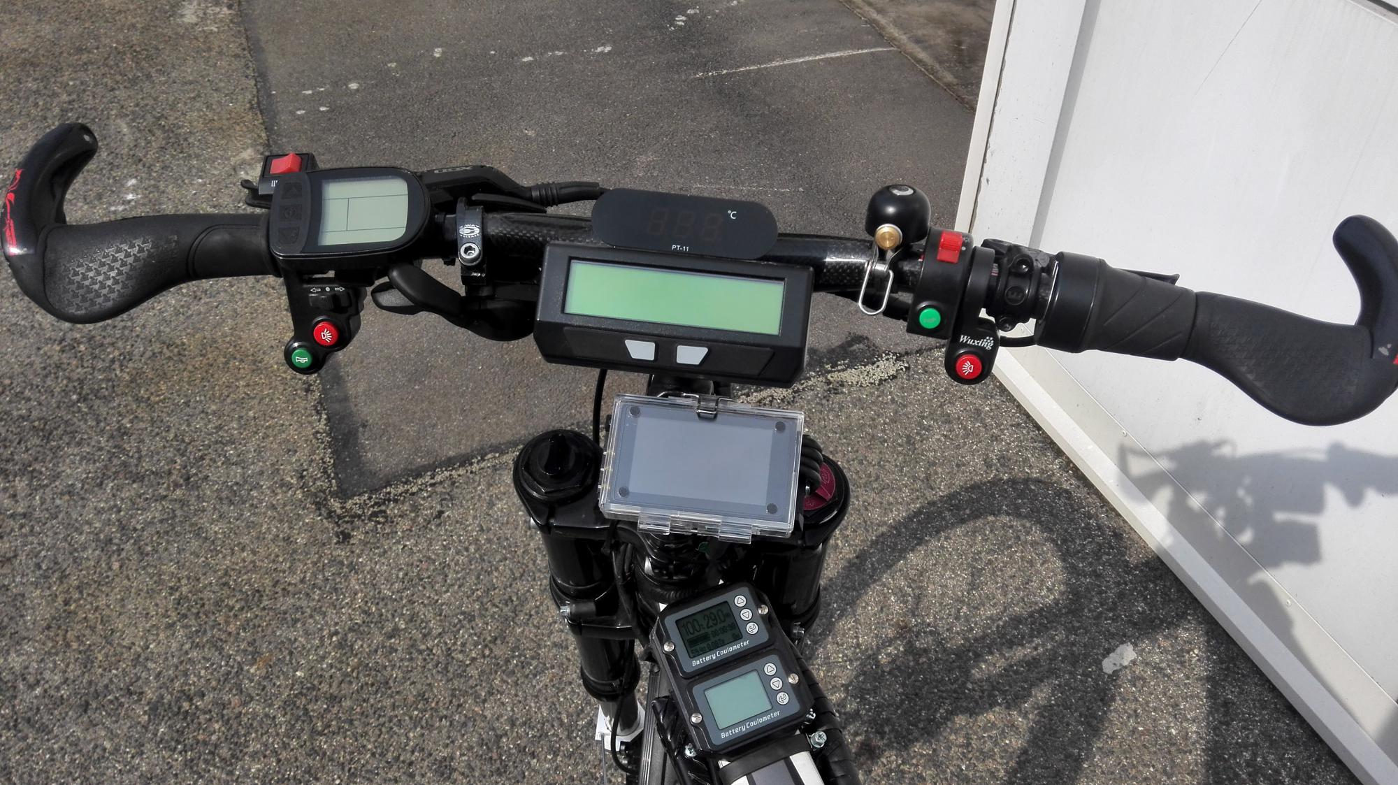

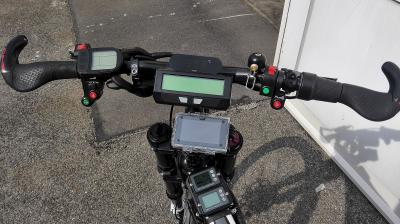

Есть так же дополнительный термоконтроль с дисплеем на руле.
Контроллеры: перед 17А max синус/трапеция + LCD5 , зад Kelly 7212S + Цикланалист. Параметры контроллера: батарейный ток - 70А ,фазный - 120А.
Два ваттметра ТК15, на основную и резервную батареи. DC/dc  изолированная Murata 12V 18A (КПД 95%), сигнализация с обратной связью, LED фара 30W (ближний/дальний), велофара стробоскоп,поворотники,габариты и стопсигнал,звуковой сигнал, вольтамперметр для всей 12V бортовой сети . Корпус акума из профилированного алюминия. Тормоза гидравлика, перед Magura MT5 и XOD , два ротора 203мм, сзади установлен Shimano Deore BR-M6000 ,ротор 180мм. Вилка DNM USD8S  с ограничением хода до 150-160мм , задний аморт DNM RCP-2S 200*55 .Звёзды: перед 58Т-39Т, зад 16Т.
Колёса размером 27.5 х 2.25 Schwalbe Marathon MTB Plus ,обода DT SWISS H552.
Установлен регулируемый дроппер KS Eten-i с пневмогидравлическим амортом внутри и дистанционным управлением. Теперь могу поднимать/опускать седло в зависимости от разных ситуаций,прямо на ходу!
Ну как то так...

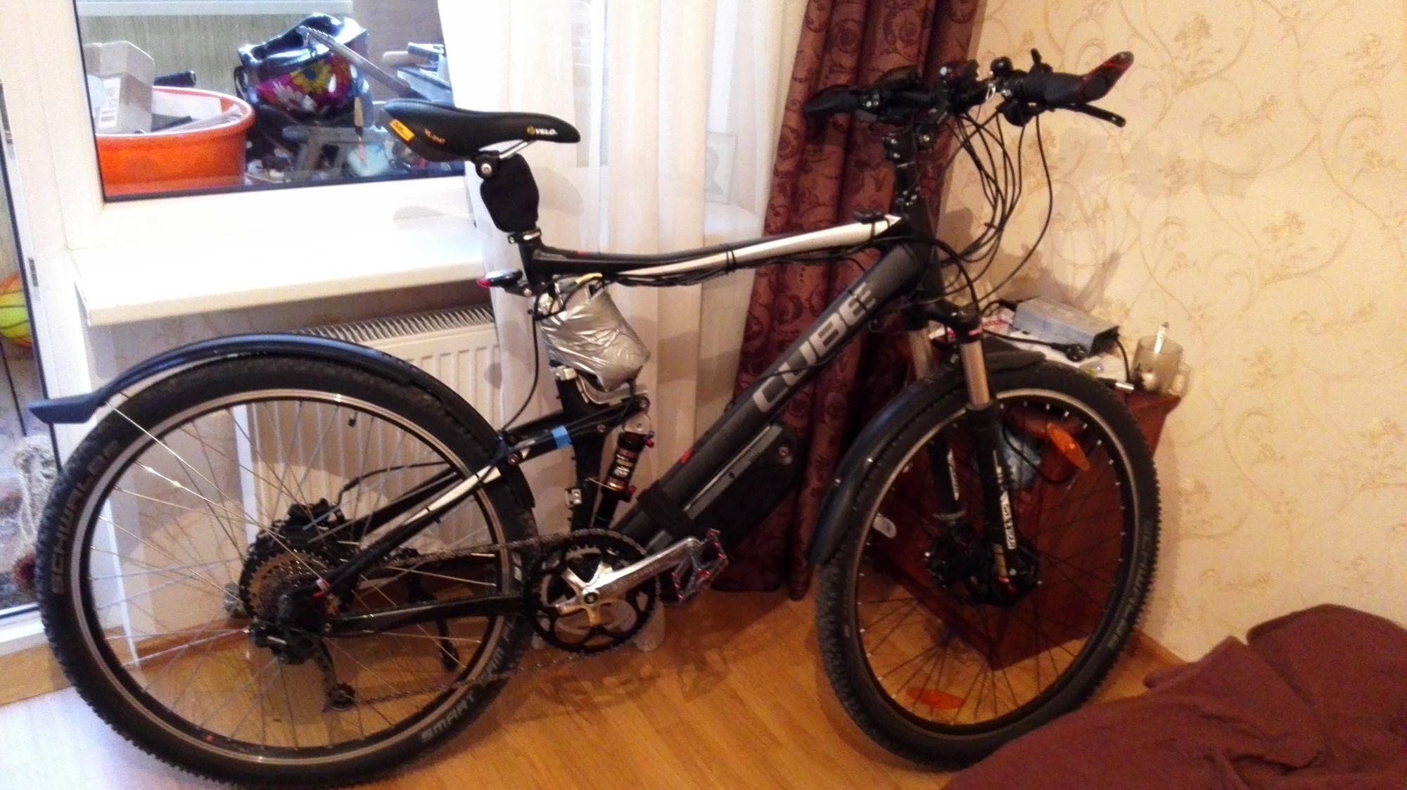

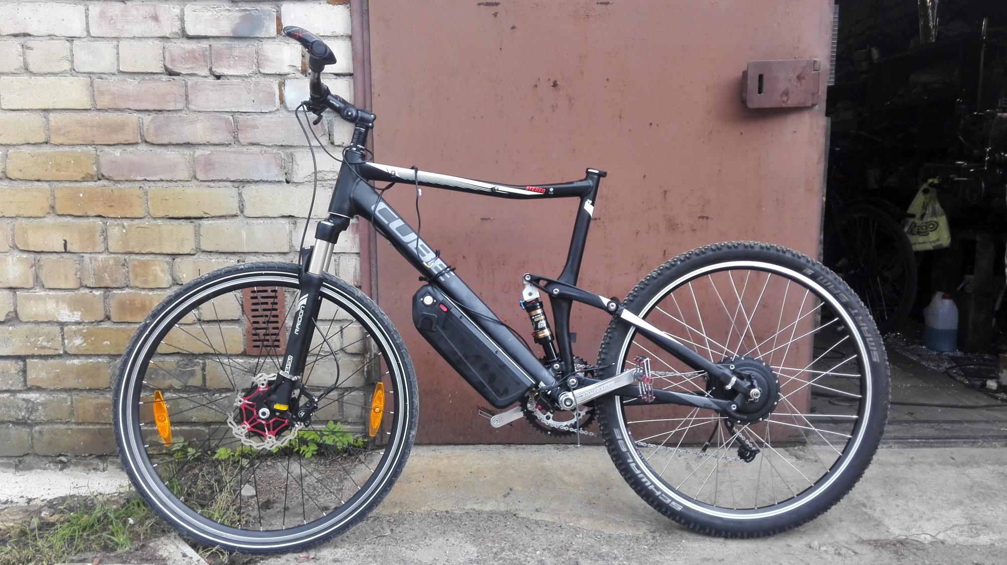

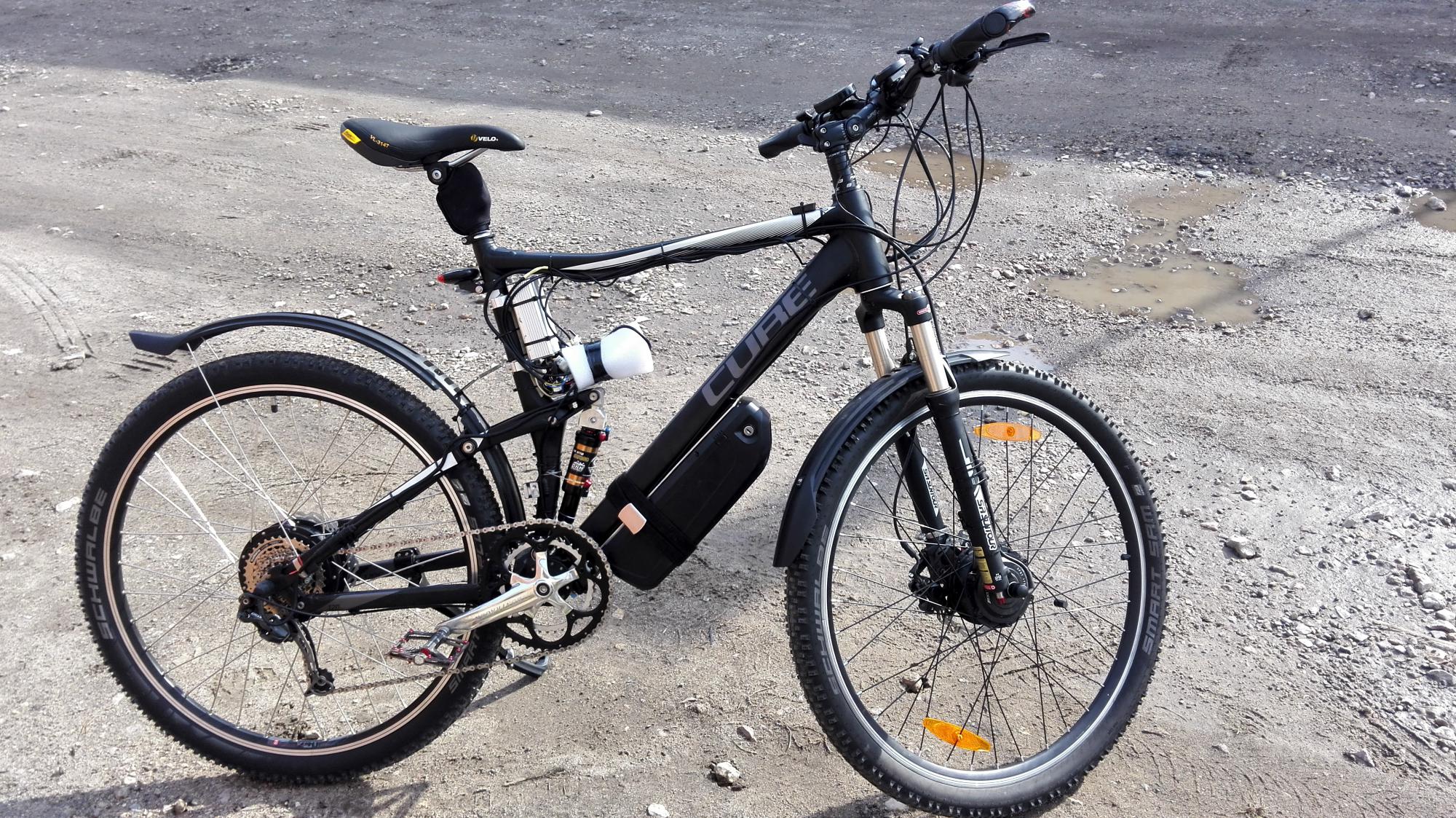

С маленьким акумом, в процессе постройки:
Рама взята от Cube Stereo 120 HPA Pro  :   http://2015.cuberussia.ru/models-stereo_120_hpa_pro_29/
Размер рамы - 22"

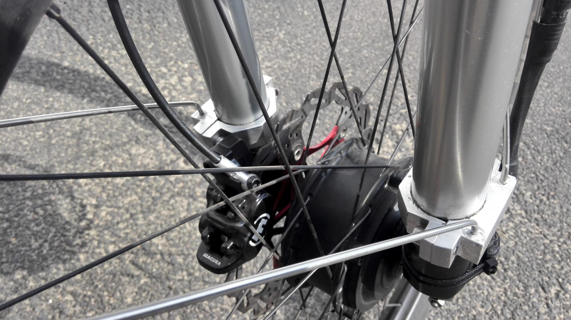

Про адаптеры дропаутов,для вилки  Zoom DH1100RA  чтобы установить мотор.Как это собрать. Для вилки DNM USD8S они тоже годятся ,но придётся растачивать одну ногу,там где резьба.

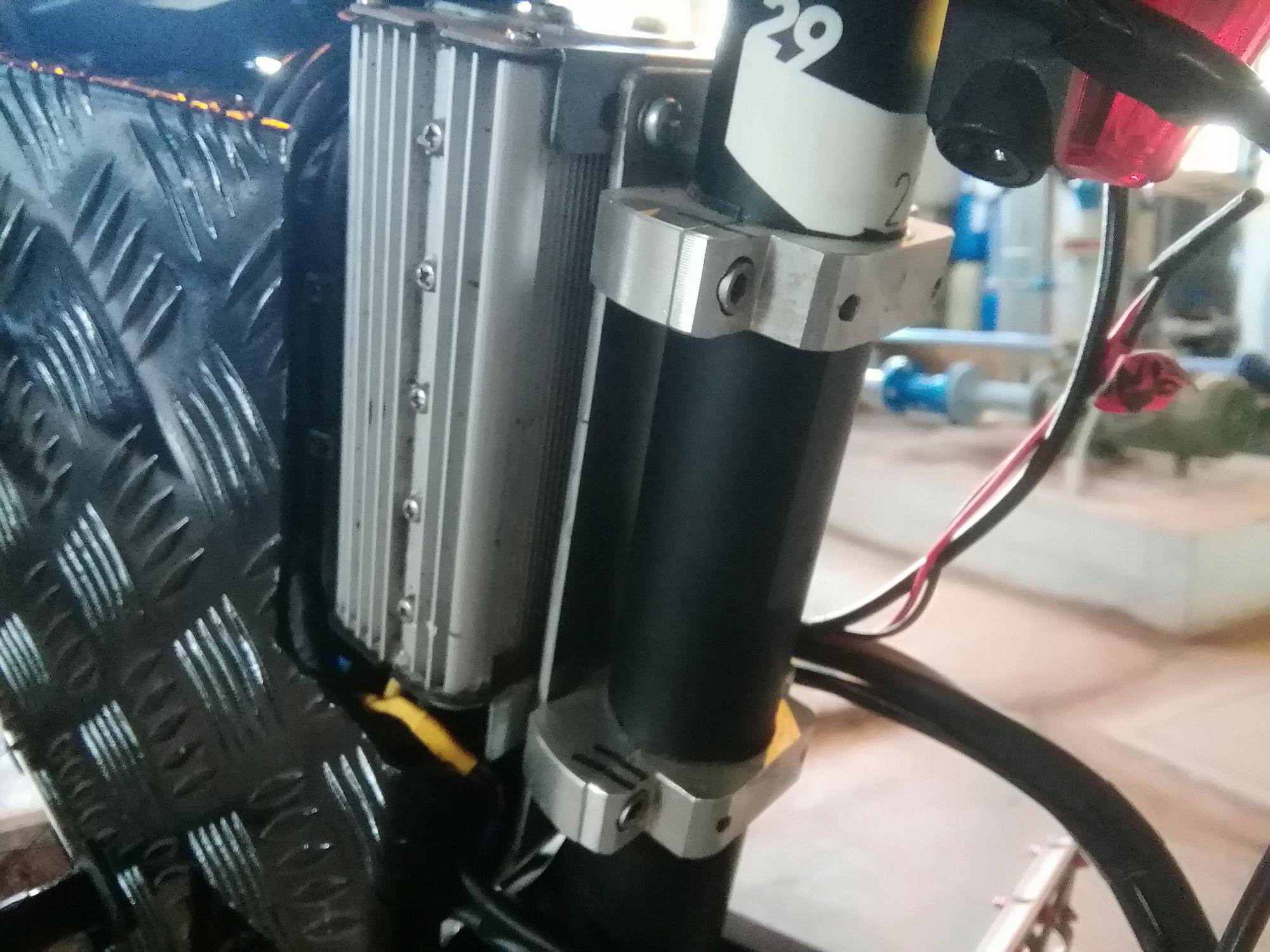

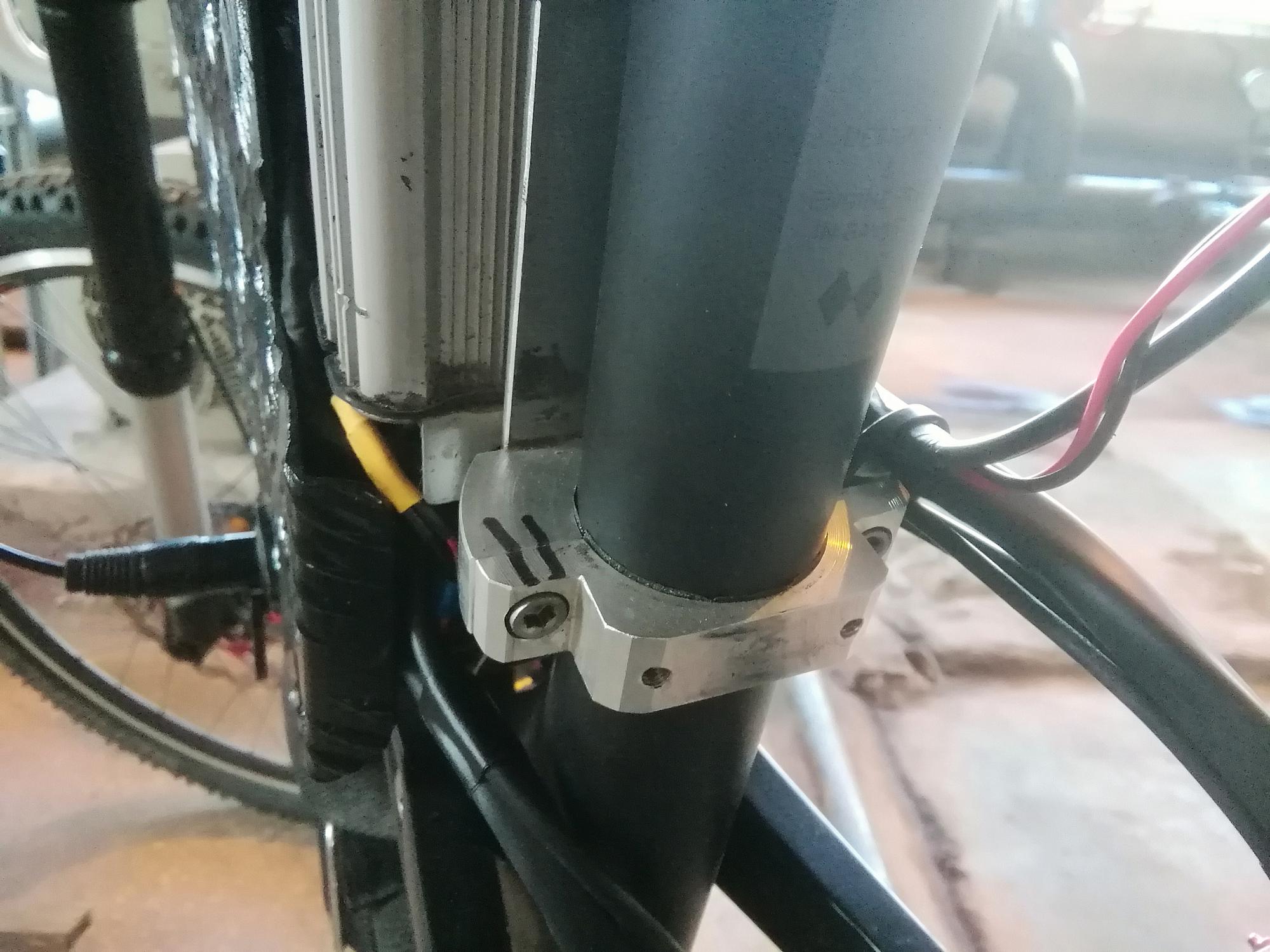

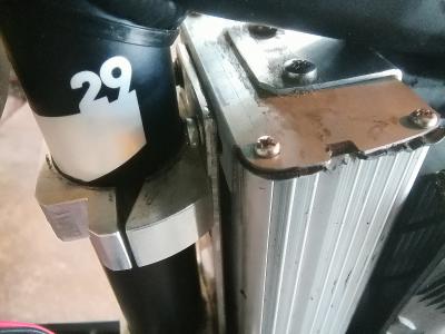

Крепление контроллеров.
Для этого выточил и отфрезеровал из дюраля , два кронштейна. Контроллеры , скручены вместе и через пластину, прикручены к кронштейнам.

А вот так, всё  начиналось...
Миникрошка 4 витка

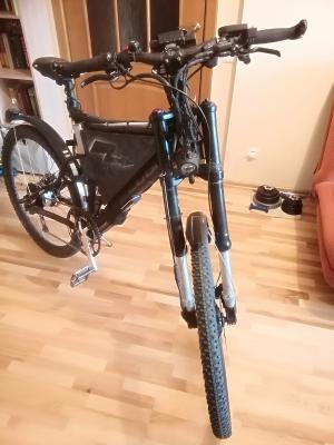

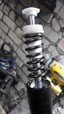

Цитата: alexandrFox от 26 Май 2018 в 15:06ваше мнение про вилку зум 1100
Своих денег стоит. Наверное есть и лучше, но первые впечатления,  не плохие. В моей конфигурации , малость мягковата, поэтому регулировка зажата до конца. Но поскольку рабочий ход ей я уменьшил, то это на работе не отражается. Раньше у меня был Сантур Райдон , воздушный со 100мм хода, так вот с ним постоянно отбивало руки. А с Зумом , спрыгиваешь с бордюра , и ничего, как будто и не было его. Из 180мм хода , я оставил 145-150мм. Чтобы 29-е колесо не прилетало в корону. Очень чувствительная крутилка регулировки отскока- можешь крутить долго и ничего, потом вдруг раз, и вот она , рабочая зона. Но при этом всё  работает.
Вообщем этой вилкой я доволен.
Пысы. На фото пружина с фторопластовым отбойником, для уменьшения рабочего хода.

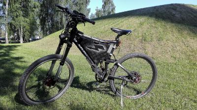

#5

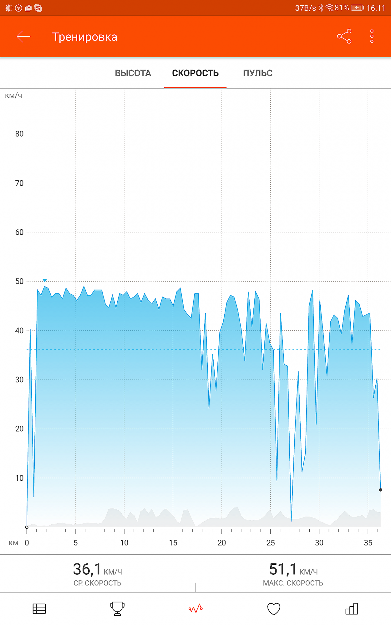

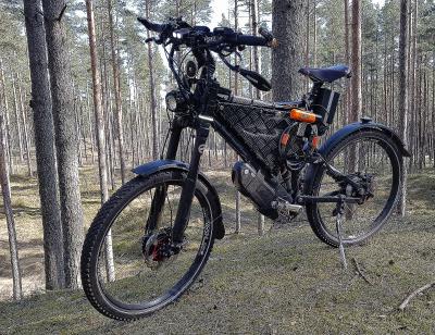

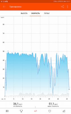

Сегодня совершил первую вылазку за город, съездил к родителям. Расстояние -37км , примерно треть пути, по городу. Температура за бортом +23°С. Скриншоты здесь с обратного пути. Ехал на всю гашетку ,на полном приводе и ещё ,ветер 💨 дул в спину (с моря) . Расход батареи на дорогу назад, составил ***** .Педали не крутил совсем и финик был всё время на 120%.  Доехал за 1 час 🕐, чистого времени. Пока ехал по трассе , температура основного мотора , была 65-80°С. Когда же поехал по городу , с постоянными разгонами и торможениями, то нагрел мотор до 115°С ! Чуток сбавил скорость и температура вернулась к 100 градусам.
Техника не подвела и это радует!  B-)

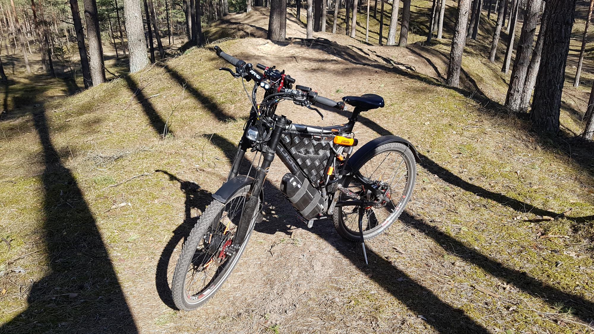

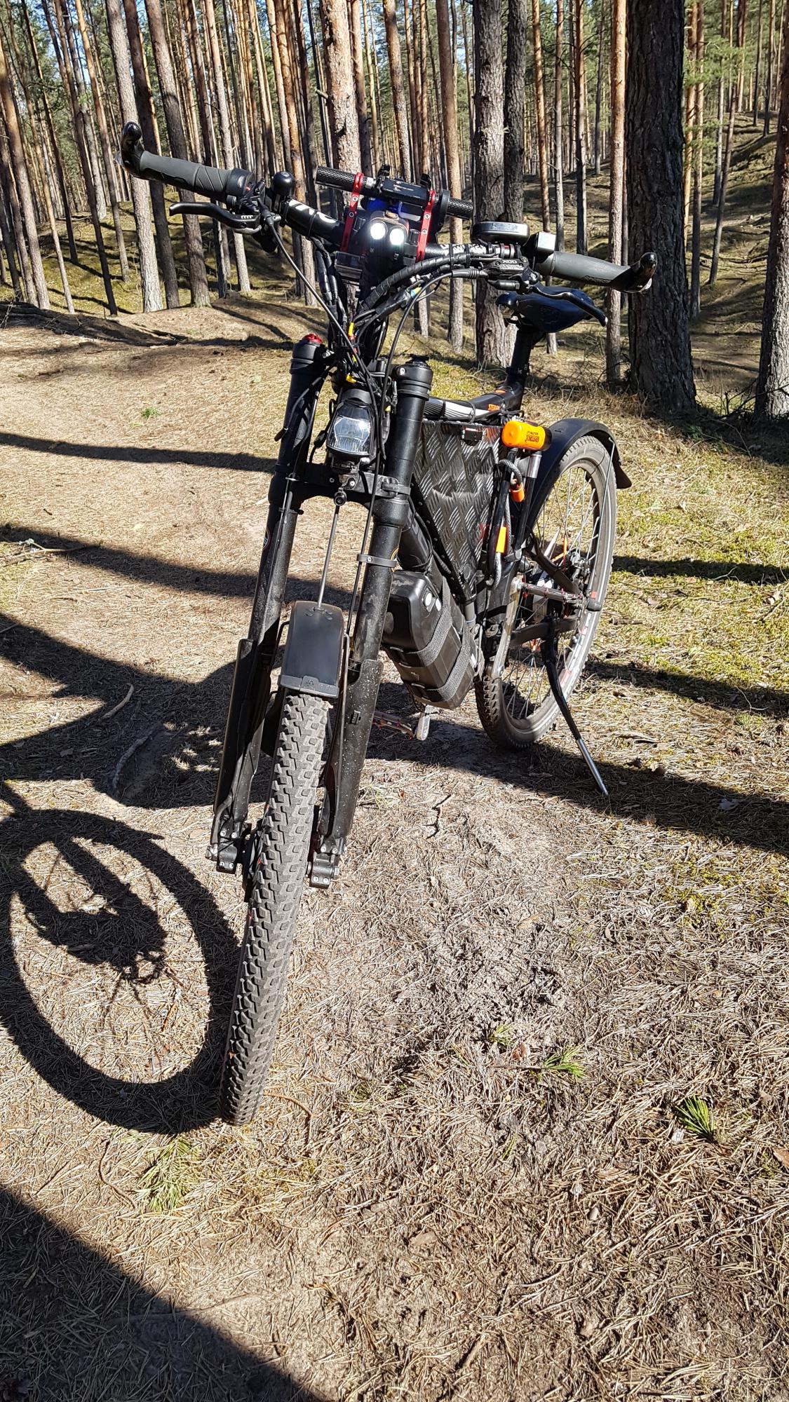

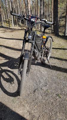

Покатался вчера в режиме мопеда,по нашему лесу. То есть,совсем без педалей. Перепады высот ,как можно увидеть, достаточные. Катался минут 20,пока температура обмоток не подошла к 115 градусам. Короче-полный привод,рулит и педалит,но Чупасос ,надо делать!  /:-)

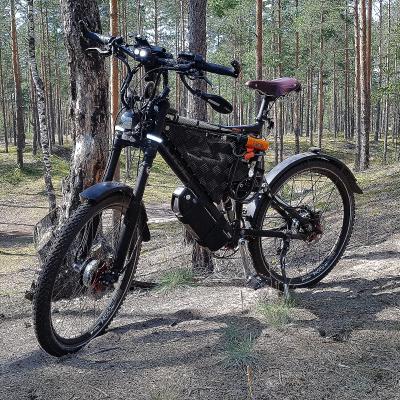

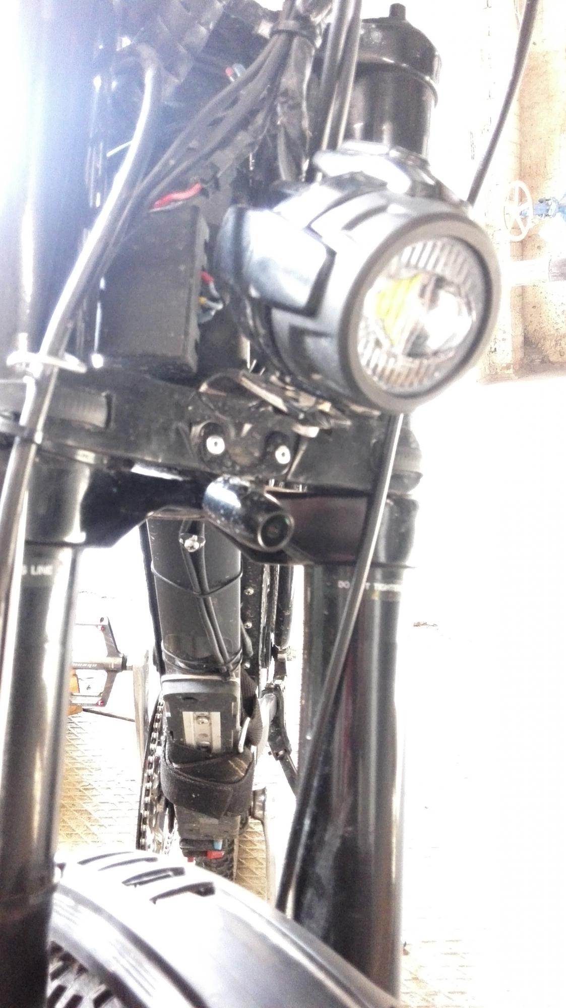

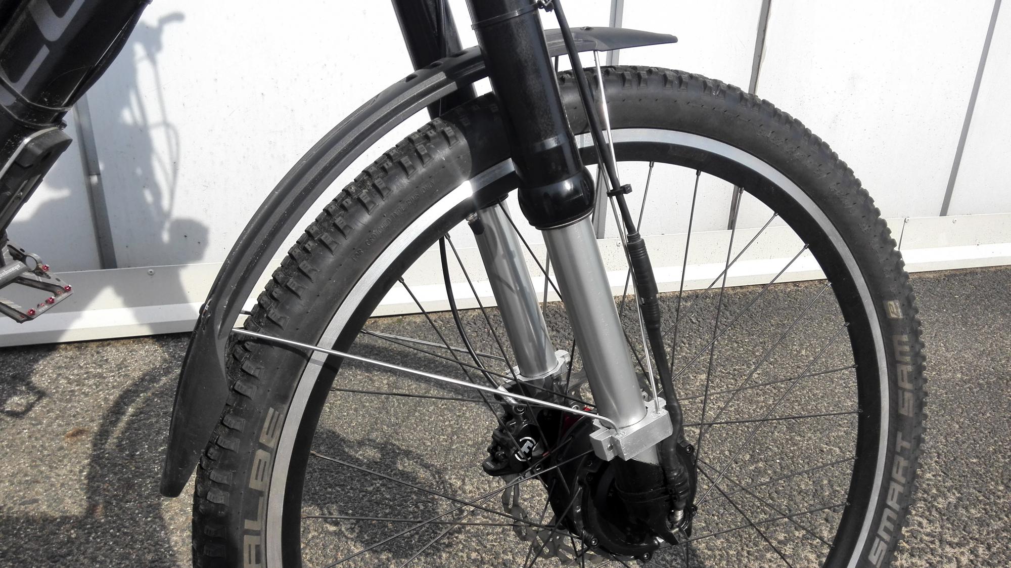

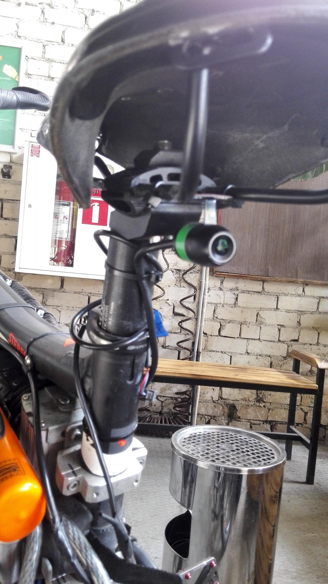

Наконец-то я приколхозил переднее крыло. Поскольку вилка перевёртыш, то пришлось изобразить, некоторые кронштейны. Отфрезеровал их из дюральки, потом может ещё для красоты , сниму несколько фасок. Усы согнул из нержи диаметром 3.2мм. Посадил пока в отверстия и закрепил клеем. Посмотрю как будет держатся, может потом ещё винтами подожму.
Вместо обычного зеркала заднего вида, поставил электронное. Видеорегистратор, с экраном 3 дюйма , аквабоксом и двумя камерами. Задняя FHD , передняя  HD(на самом деле наооборот, это я их так поставил) . Видно отлично, даже на солнце.

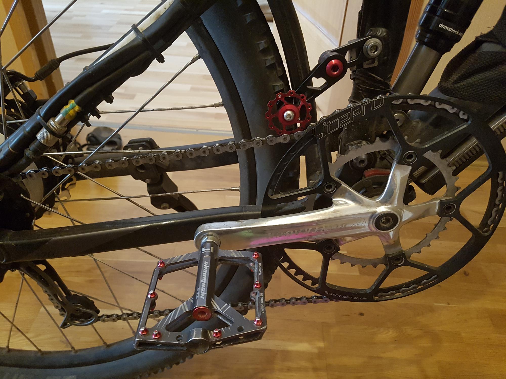

А ещё заменил переднюю звезду на 58-ю ! Теперь комфортный каденс , почти до 45км/ч.
B-)

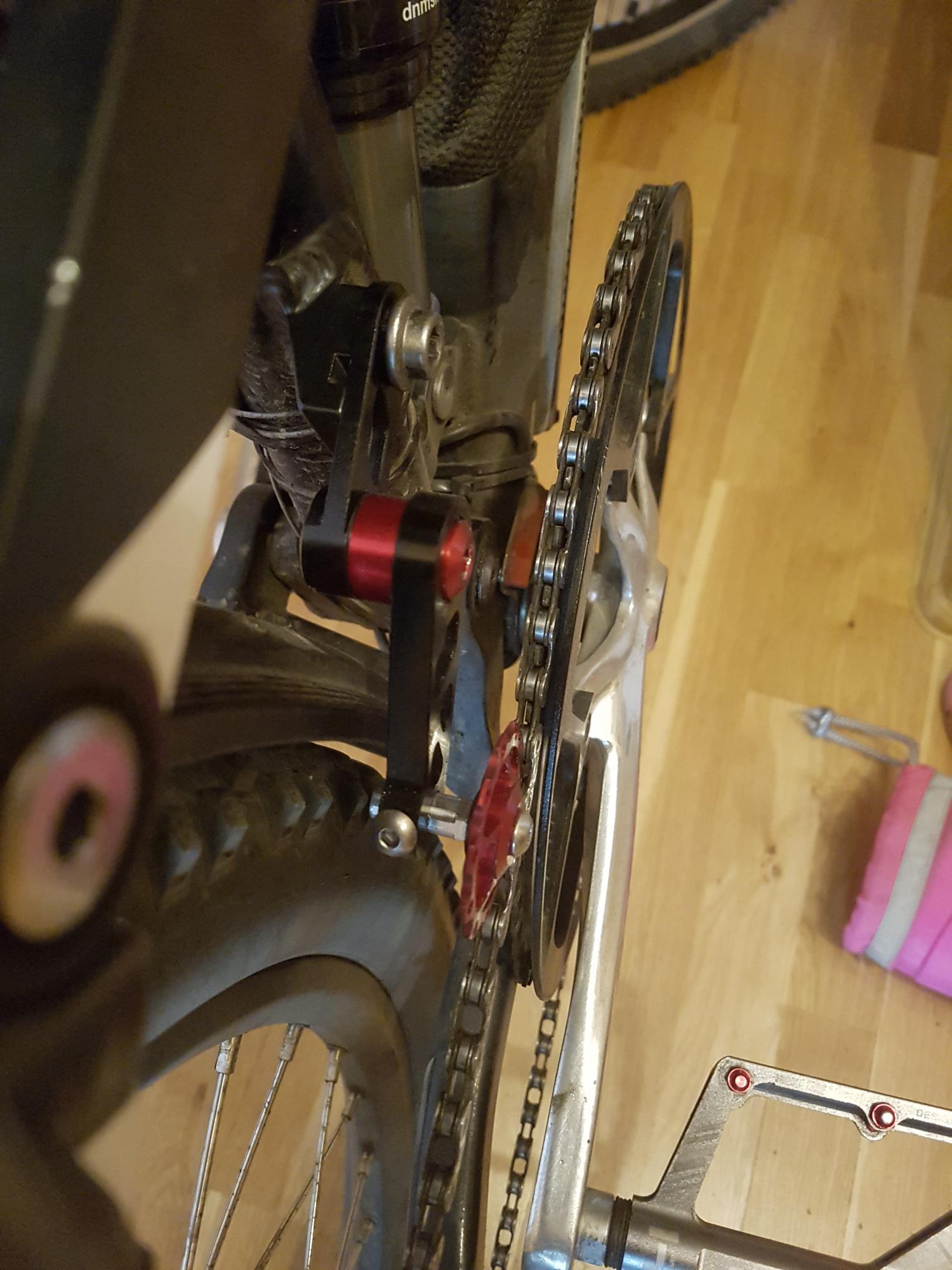

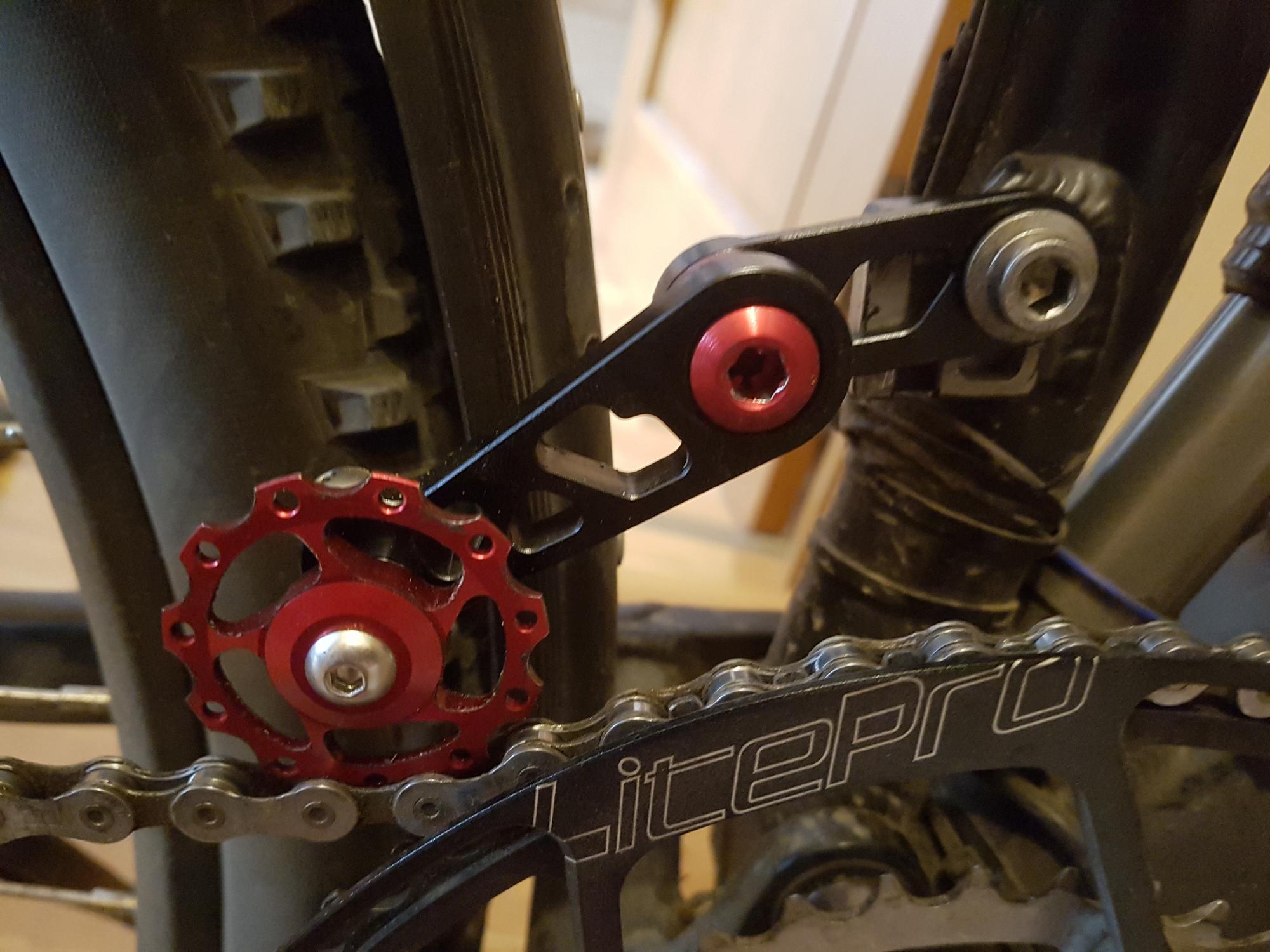

Маленький апдейт.
Эксплуатация вела показала,что нет нужды в переключателе больших эвёзд. Если когда и потребуется перекинуть цепь на малую звезду,то сделать это не сложно и руками. А вот успокоитель цепи ( её верхней части) очень,даже нужен.
Собственно ,его я и приделал  B-)

#12
Цитата: Wayfarer от 04 Сен. 2018 в 21:06Ещё вопрос: у вас двуххольная ручка. Зачем?
1. Этот вариант , на 100% надёжнее , чем обычная ручка. Выход из строя одного холла, не скажется на возможности, доехать, куда надо.
2. Позволяет ввести , определённый ( запрограммированный)  дисбаланс в систему. Путём опытов, пришел к выводу, что заднее колесо, должно стартовать первым. Незначительное отклонение по оборотам, нивелируется в процессе езды. Передок получается малость разгруженным, что собственно и нужно.
3. Не люблю делать ,как все...   /:-)
В моём варианте, запараллелены только тормозные концевики  и те , развязаны диодами. Ох забыл,ещё и круиз в параллели и тоже с диодами.
