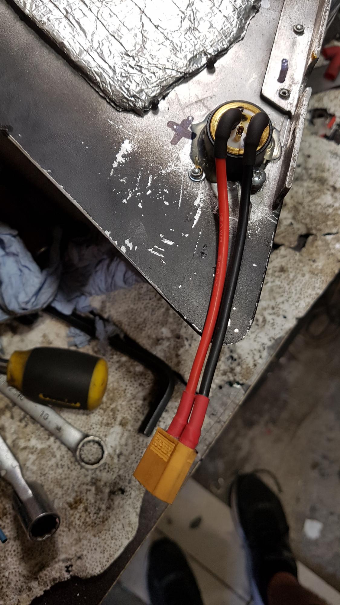

Цитата: newsky526 от 27 Июнь 2019 в 21:56Сегодня впервые нагрел мотор ,до 140 градусов и это с продувкой!
Однако всё тайное,рано или поздно,становится явным!  ;-D
Случайно обнаружил,что в кабеле питания Чуп@соса,в месте перегиба,теряется контакт. Периодически. И с этим дефектом,я какое-то время ездил  /:-)
Заменил часть провода на многожильный силиконовый и переложил кабель по другому,для исключения перегибов. Теперь гуд.  B-)

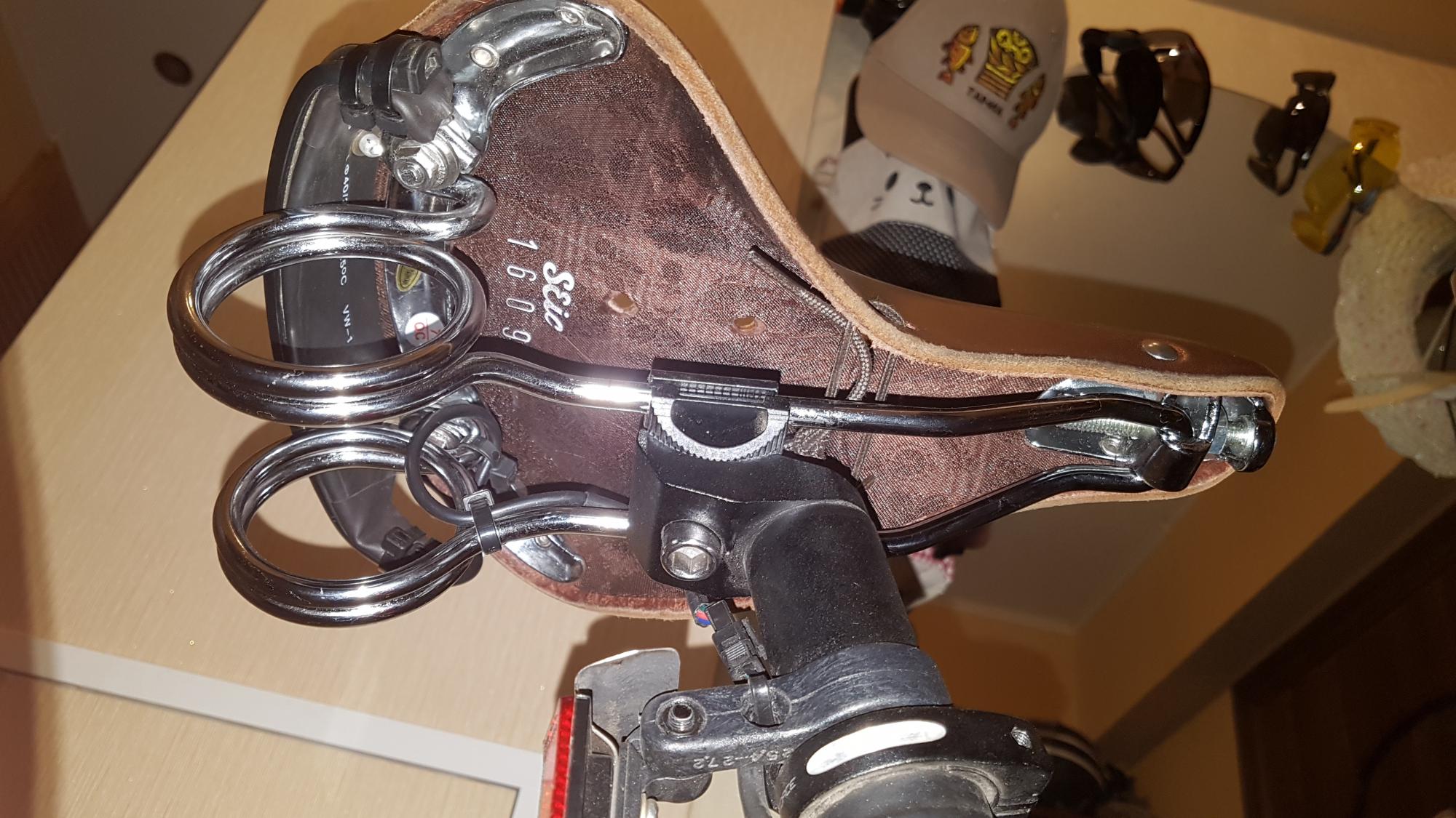

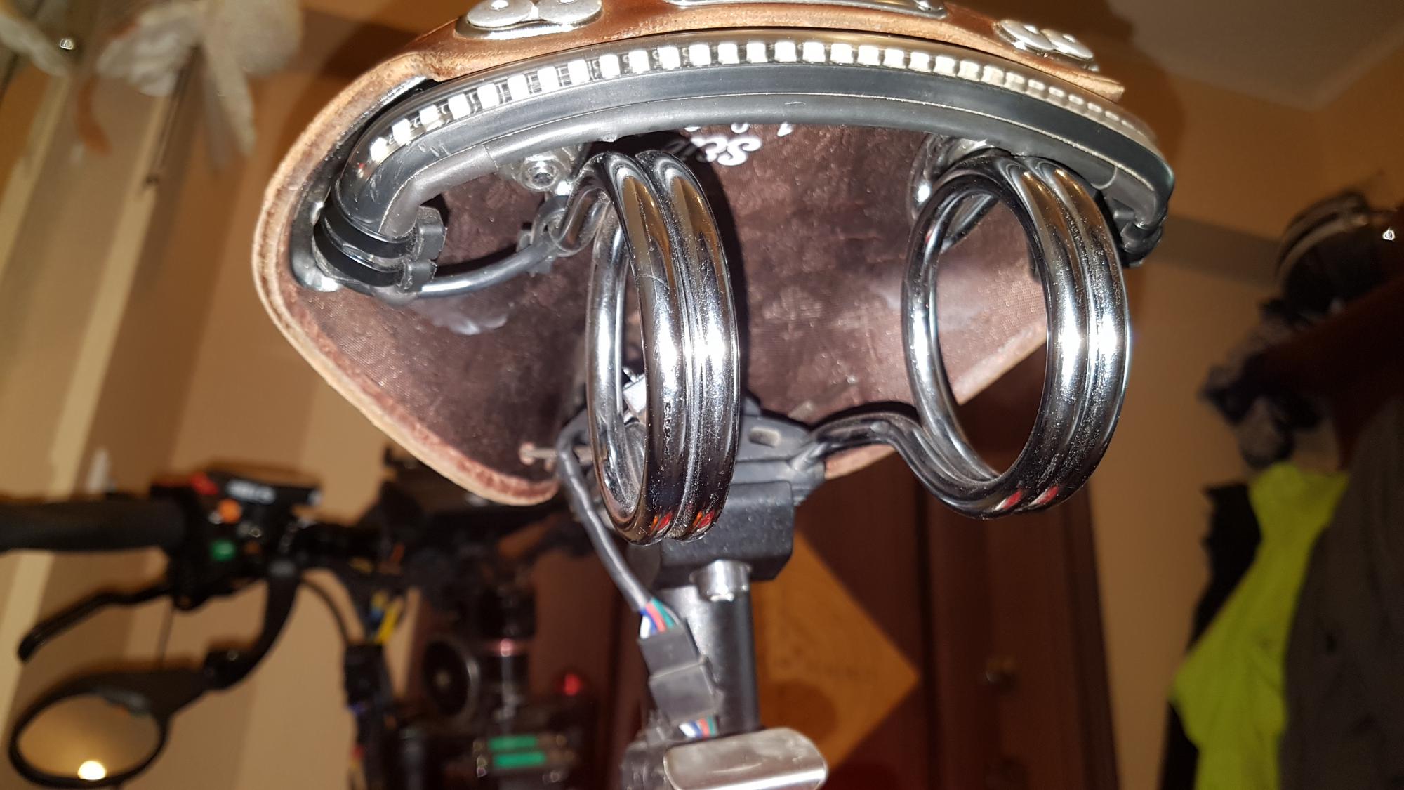

А эти сёдла китайские - че то пружина какая-то подозрительная 😀?!! Ну ка сфоткай ещё с разных сторон. Вроде сделано добротно, но вот пружина...
newsky526
#130
С пружинами,всё отлично- хорошо работают. И в отличие от обычных, седло не качается на них в стороны.
Цитата: Олег Седой от 02 Июль 2019 в 16:54
Благодарствую!
Только я не понял принцип действия этой пружины 🤔
По два мотка проволоки, а дальше?????
Цитата: Олег Седой писал 02 Июл 2019 в 15:54
Благодарствую!
Есть пружины ,работающие на сжатие,растяжение,а эти на скручивание. Что-то вроде торсиона.

Цитата: satell от 04 Июль 2019 в 20:30
Есть ссылка на такое сиденье?
Конечно! Вот здесь я написал :  https://electrotransport.ru/index.php?msg=1665859
Цитата: satell от 05 Июль 2019 в 07:02
А что скажешь про наличие и передней пружины, не будет ли это еще более комфортным?
https://ru.aliexpress.com/item/32825487916.html?spm=a2g0o.detail.1000014.11.21cf26d8YU2CUp&gps-id=pcDetailBottomMoreOtherSeller&scm=1007.13338.112281.000000000000000&scm_id=1007.13338.112281.000000000000000&scm-url=1007.13338.112281.000000000000000&pvid=28079ee0-f22e-488f-8419-836d5bfd433b
ссылка
Не знаю,на таких не катал,но  такой вариант для крепежа на нормальный подседел не годится.

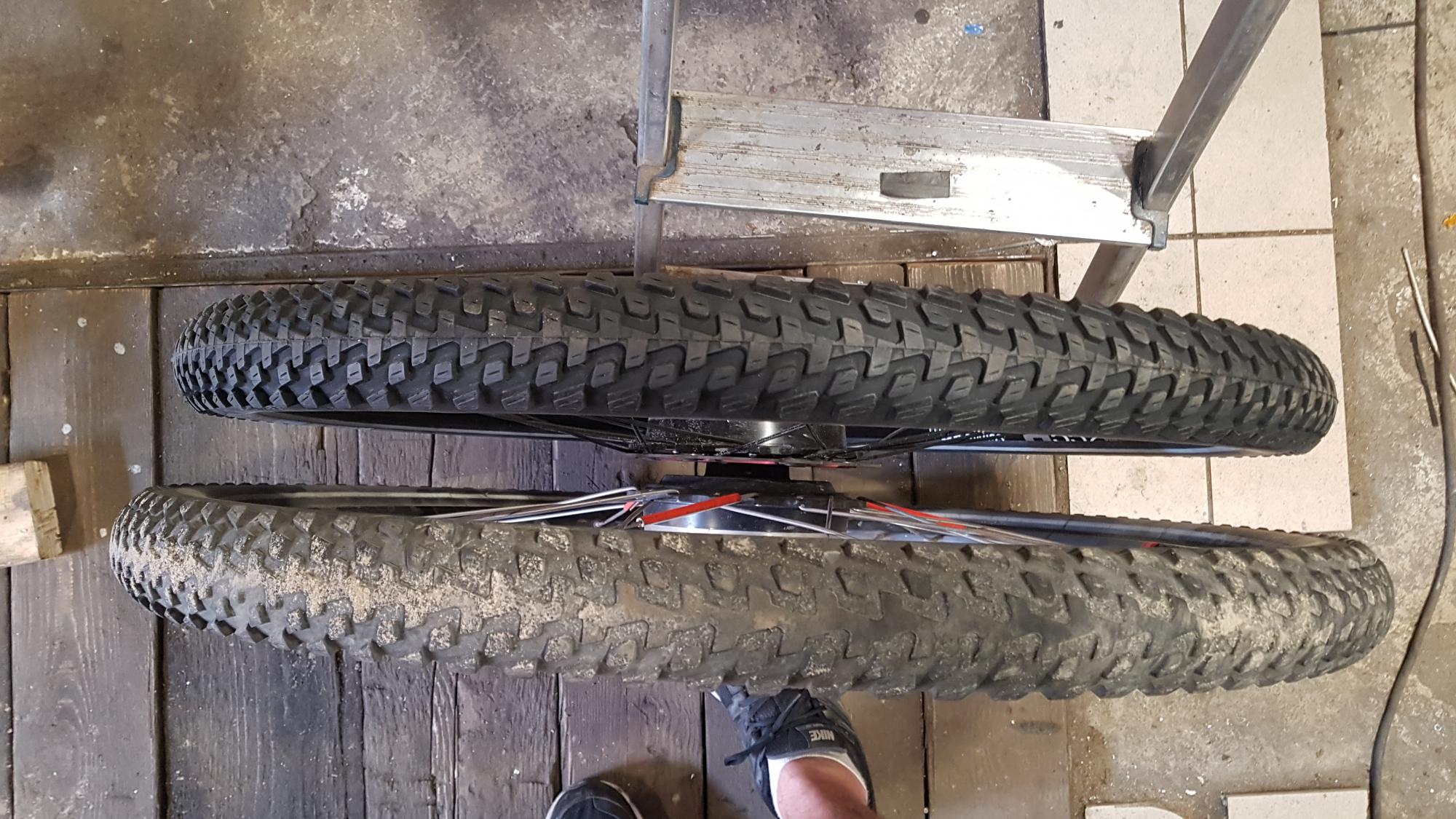

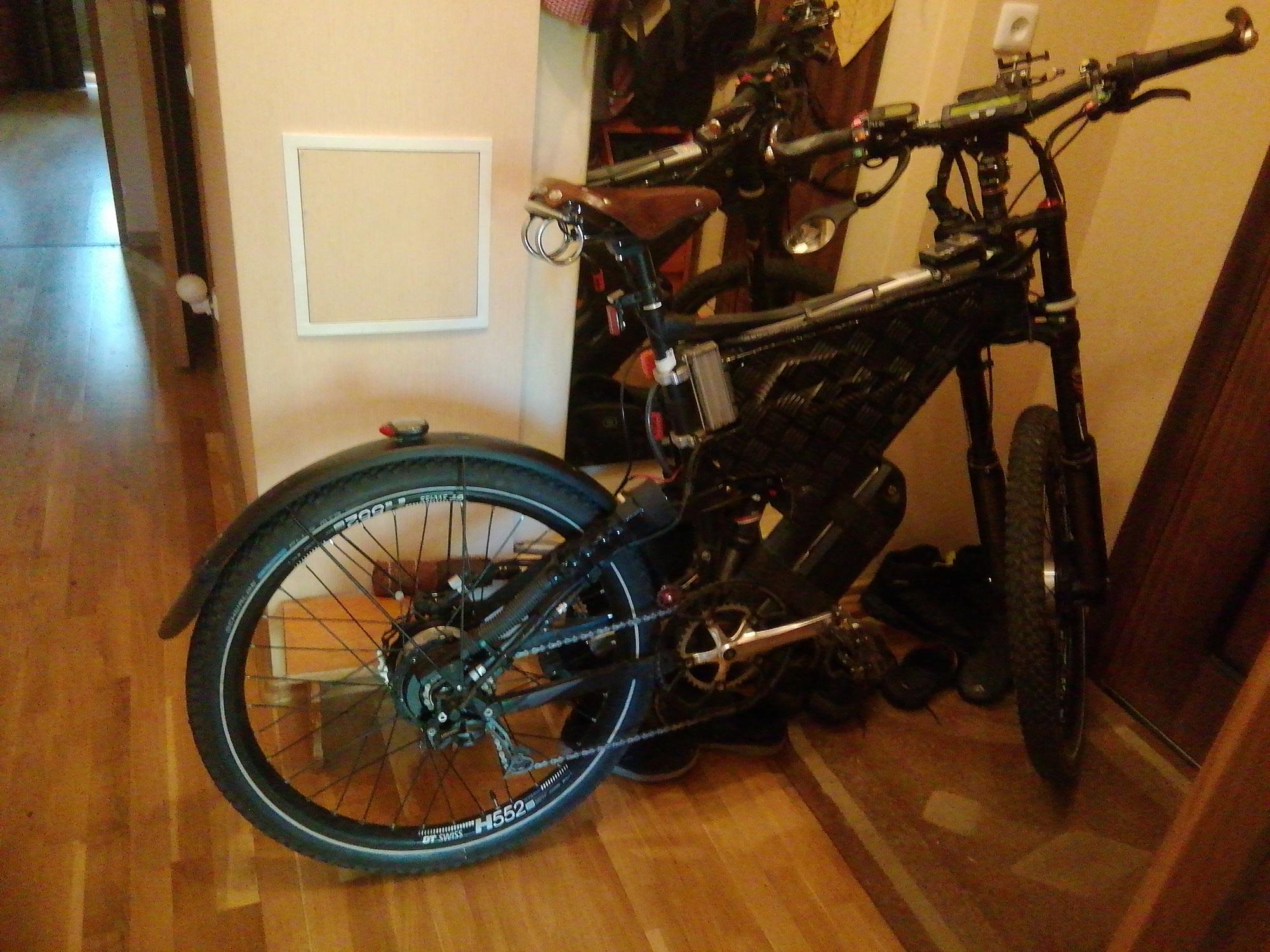

Наконец-то приступил к замене колёс на 27.5"
Цитата: Олег Седой от 02 Июль 2019 в 16:28Насчёт колёс, это ты верно сделал! Правильно, нахрен найнер, когда широкие обода дают массу преимуществ в виде широких покрышек и торсионную жесткость.
Сравнение старого и нового колеса.

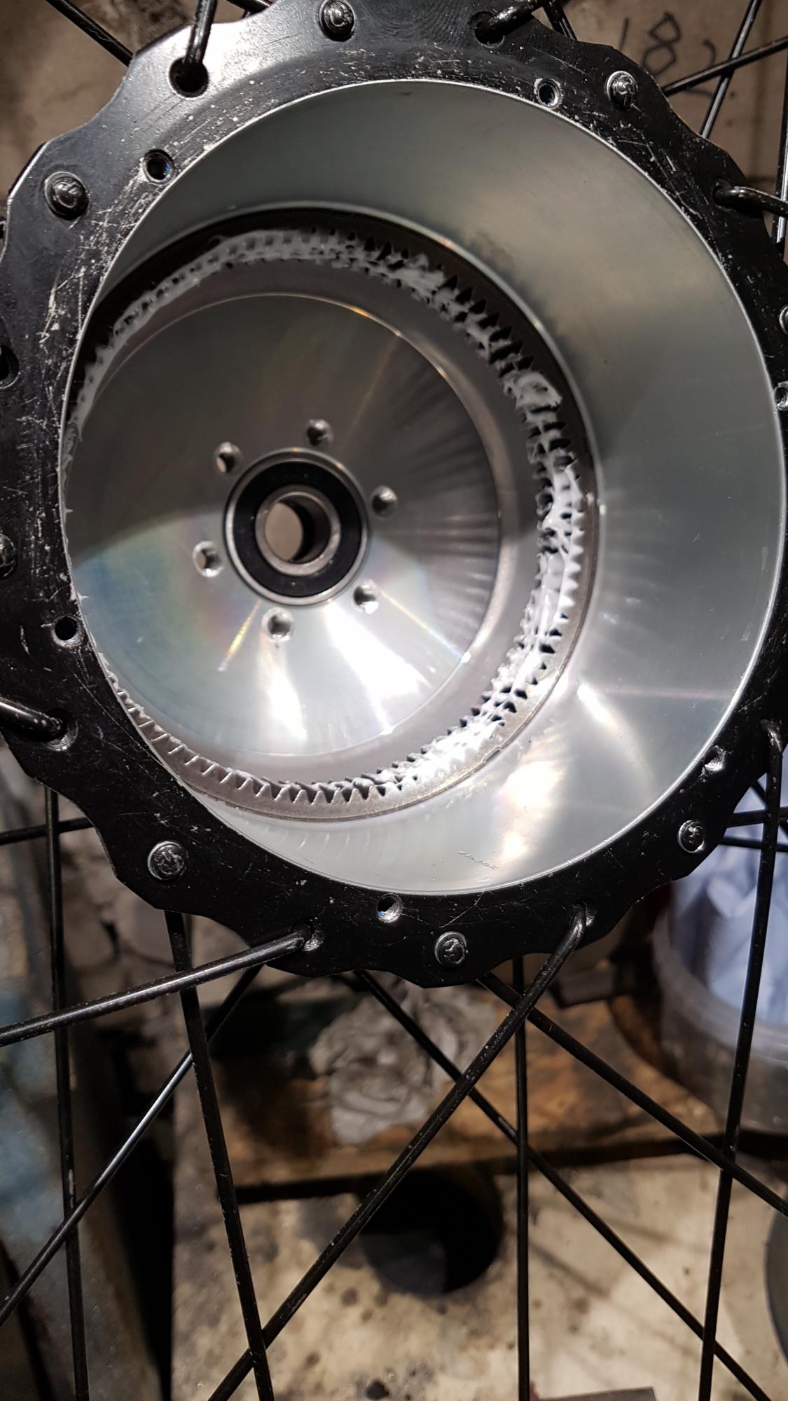

Для начала разобрал задний мотор. Интересно было посмотреть,как он чувствует себя,когда в него вдувается,до 3-х киловатт и как чувствует себя редуктор,который ни чем не прикрыт от Чуп@соса.
Ну что же,пыли в редукторе нет,шестерни чистые,на магнитах тоже ничего нет.
Обмотки
и зубья шестерён как новые.
Для редуктора купил на пробу новой смазки , на основе тефлона.
Заменил термовключатель и новое (мощнее) сопротивление ,для первой скорости кулеров.
Ну в общем зад собрал,осталось только спицы подтянуть. А завтра займусь передком.....  B-)

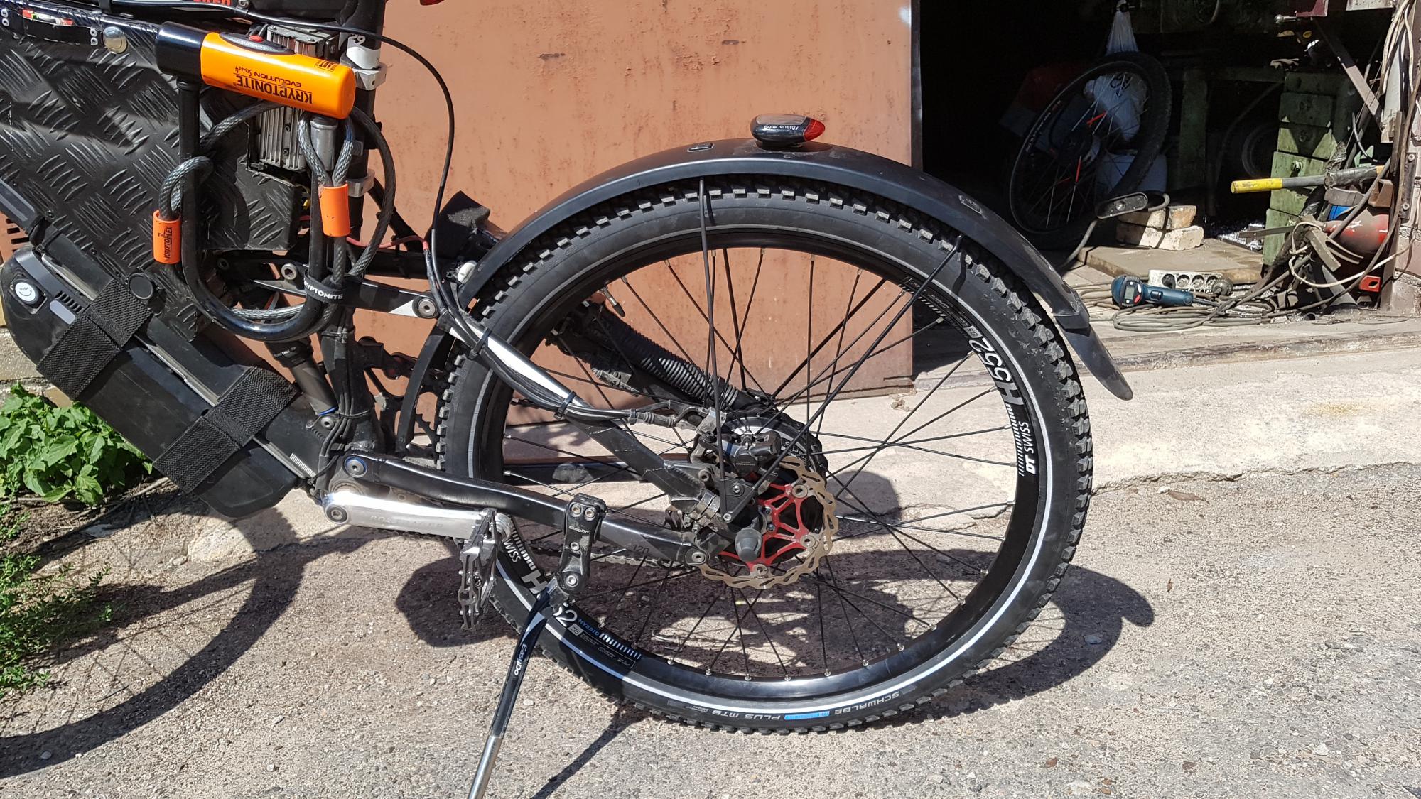

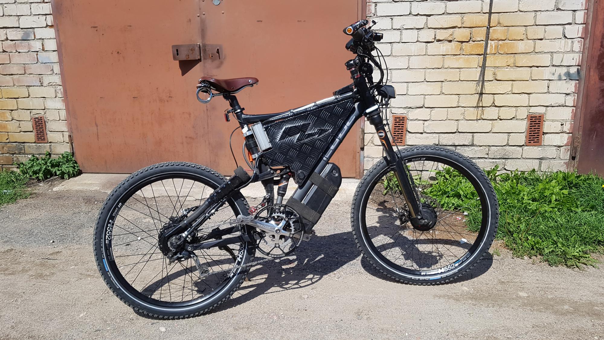

Вот! Правда пока без крыльев,приделаю по-позже.
На новых колёсах,вел определённо смотрится гармоничнее.  B-)
Короче,психанул и приделал заднее крыло. Сделал даже ещё лучше чем было до этого. Посередине сделал дополнительный ус крепления. Теперь вообще супер! Ну а на перед потом,там есть сварочные работы,не хочу сейчас возиться.

А теперь о конкретном: показавшись с полчасика по дорогам и по лесным тропкам,можно уверенно сказать,что переделка удалась.
Плюсы:
1. Возросла динамика .
2. Возросла мощность на колесах.
3. Улучшилась управляемость.
4. Улучшилось торможение.
5. Улучшилась работа подвески.
6. Улучшилась торсионная жесткость,вел теперь ощущается очень монолитным.
Нарисовался , ещё один плюс: занимает меньше места в квартире  :-P
Минусы:
1. Уменьшилась максималка на 2 - 3 км\ч ,что впрочем совпало с моими расчетами. А это значит,что из этого маленького минуса, проистекает большой плюс: меньший нагрев и больший КПД моторов.

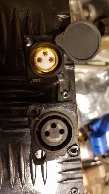

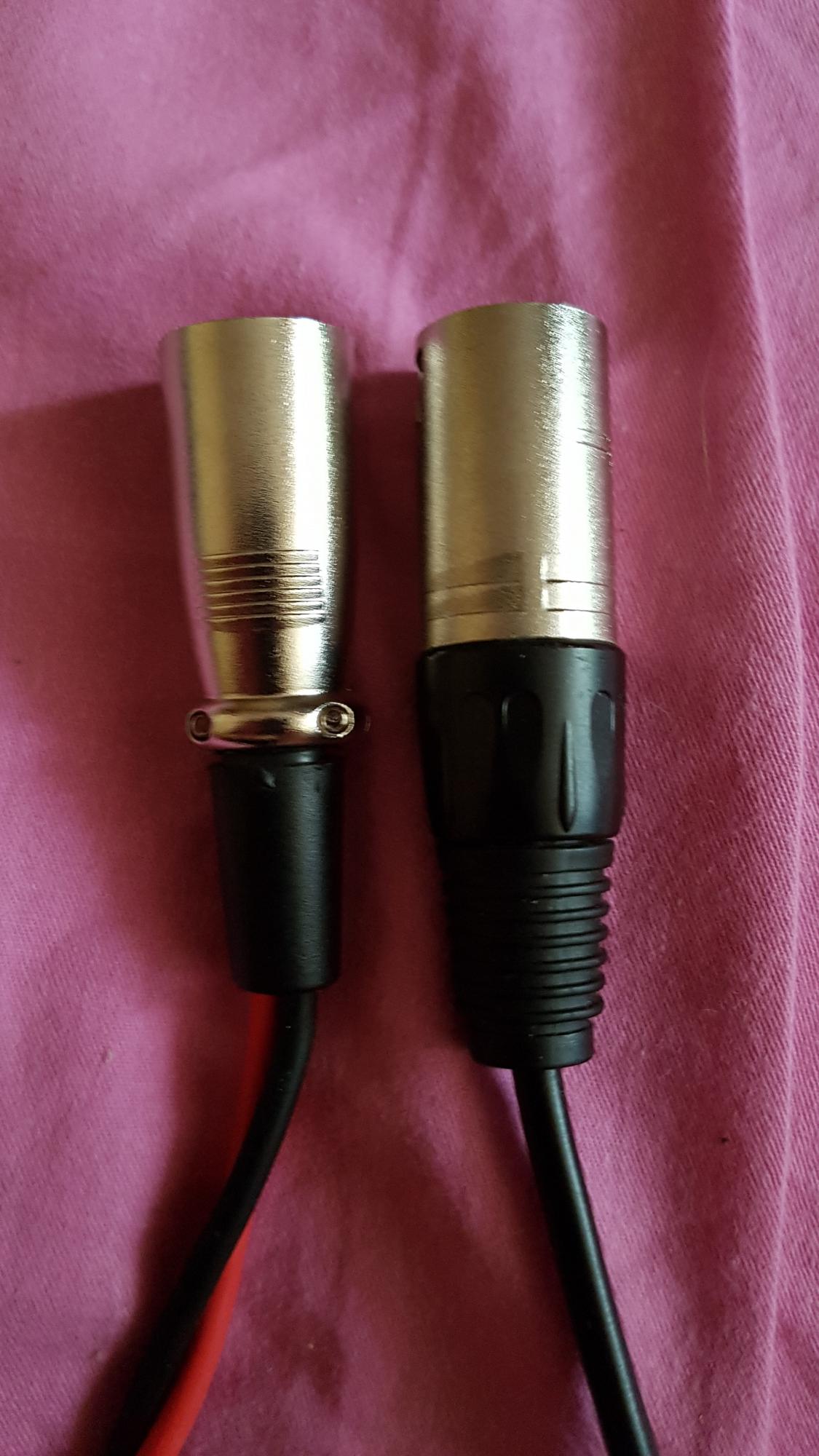

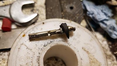

Поменял сегодня зарядный разъём на новый,с золочеными контактами,аж за 8 евро (11€ с доставкой) /:-)
Уж не знаю,что за контакты в дешманском разъёме,но грелся он сука на 12А ,до 60 градусов.
Сверху новый,снизу-старый. До кучи ,приколхозил от старого крышечку на новый  B-)
Теперь понятно,почему зарядный разъём ,дико грелся. Контакт,состоит из двух деталей,соединяющихся,исключительно на силе трения!
Вывод: дешёвые разъемы XLR (audio) , не годятся для больших токов. А правильные,дорого стоят ! %-)
Вот и проверил: зарядил батареи и больше,ничего не греется! ;-)

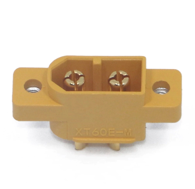

Цитата: LeoDron от 26 Июль 2019 в 21:23
А ты не рассматривал такой вариант xt60E?
Неплохо,но мне не годится. У меня три разных зарядки и три акума и везде одинаковые XLR разъёмы. Унификация,понимашь. B-)
Цитата:LeoDron:
А я наоборот думаю все  на ХТ60 перевести и эти разъёмы на корпуса батарей поставить.
Плюсы - универсальность и возможность быстро внешнюю батарею в параллель подключить или заряжать от двух зарядок одновременно.
Минус - нарушение схемотехники? (папы под напряжением  ;-D )
Не знаю на сколько это критично  :bw: Вот думаю и слушаю что коллеги скажут.

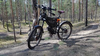

Ух,ну и прёт же он! Песок,крутые подъёмы,всё пофигу!  O_O

Цитата: newsky526 от 04 Апр. 2019 в 14:42Вернулся только что из леса, с хардкатания.  В супер 👍 тяжелом режиме, то вверх ⬆, то вниз ⬇.Вообщем Чуп@сос и рулит и педалит!  Даже на первой скорости кулеров, температура обмоток не превысила 113°С
Вчера так же покатался,с одной лишь разницей: теперь колёса размером 27.5" . И вот что вышло: температура не поднималась выше 90°С  на 1 скорости Чуп@соса,а поднявшись выше,включилась 2 скорость продувки, и со звуком реактивного самолёта ,кулеры очень быстро вернули температуру вниз.
Надо было видеть физиономии квадрациклистов,которые мне попались навстречу,когда я заехал на гору по песчаной колее!  :-D

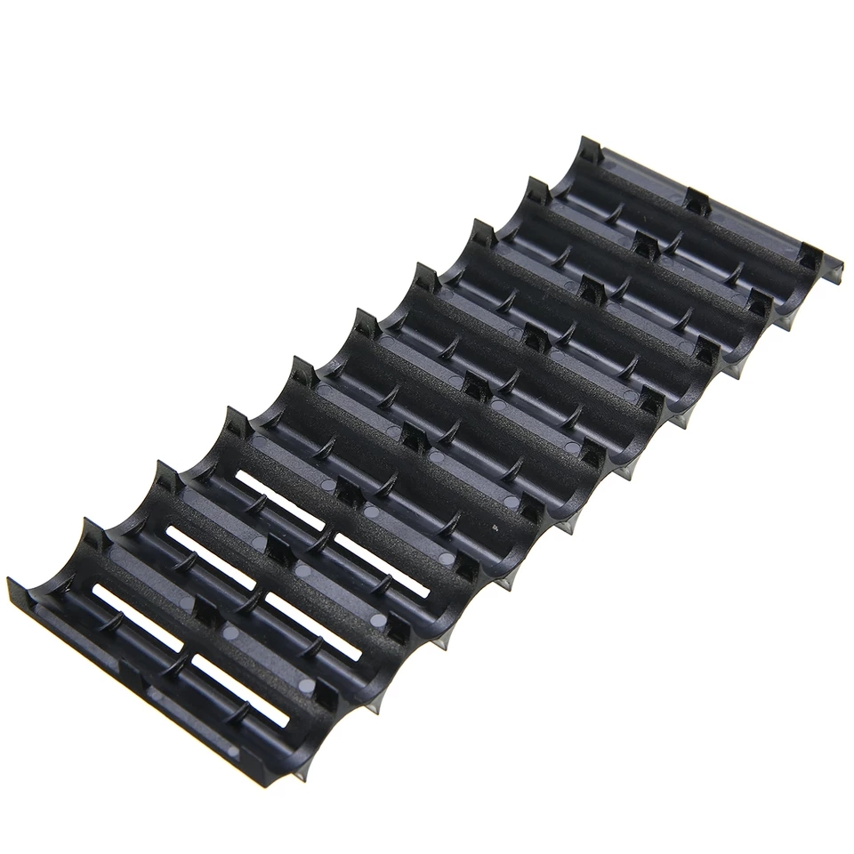

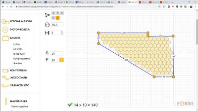

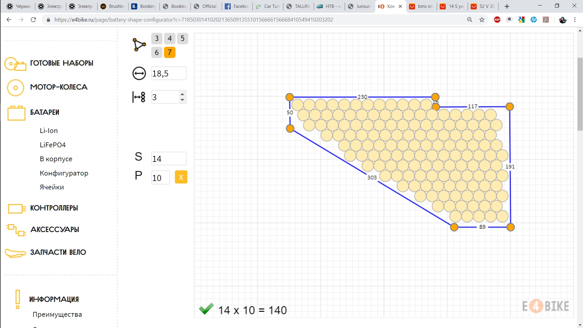

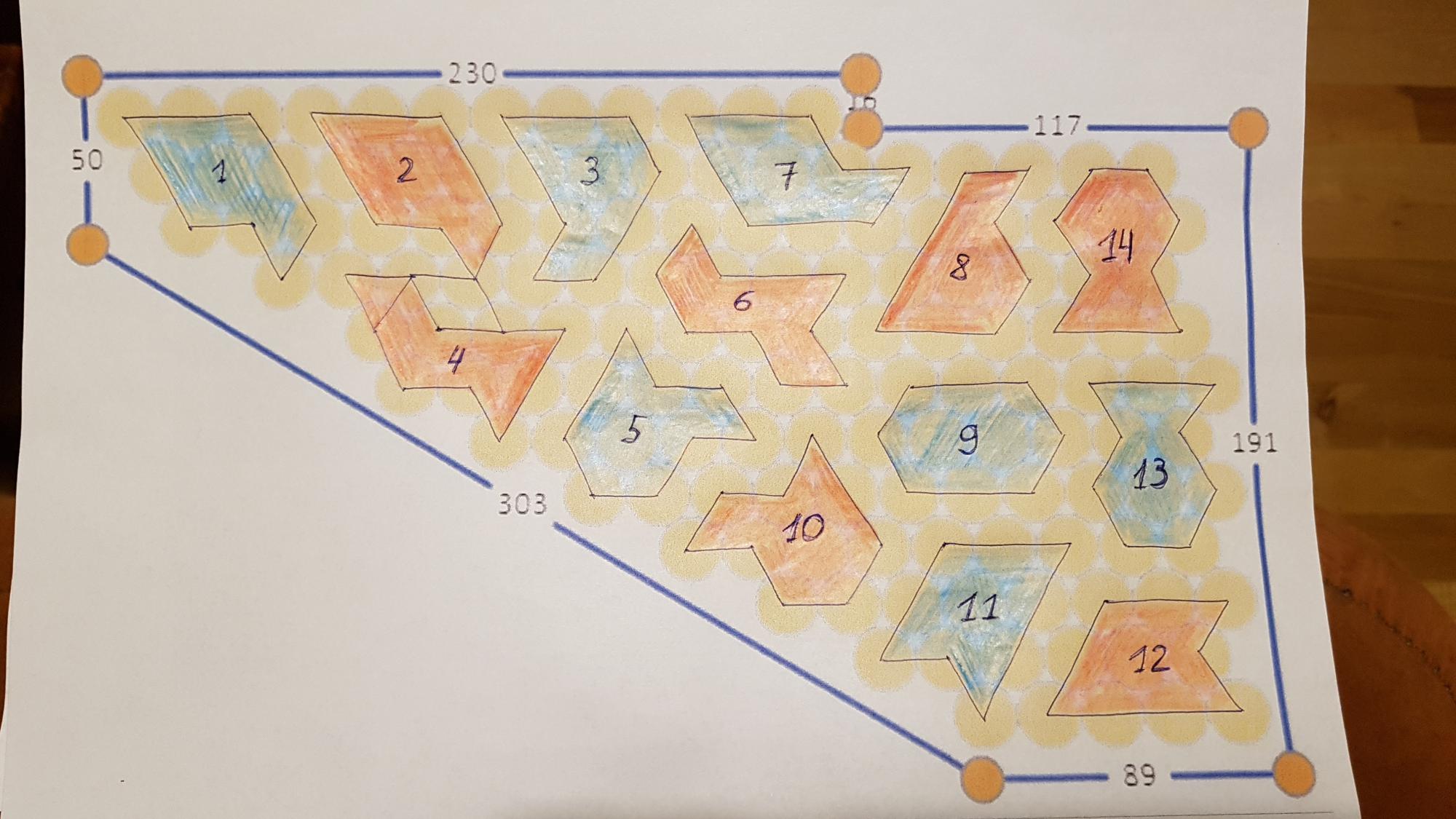

Собираюсь по осени-зиме,пересобрать свою основную батарею 52В х 29Ач,китайской сборки. Потому как ,собрана она исключительно на термоклее и это мне малость покоя не даёт. Собирать буду на спейсерах и паять усики(сейчас приварены ,полосы никеля). На известном сайте расчитал конфиг и получилось даже компактнее ,чем у китайцев,при неизменной ёмкости. Вот и составил схему соединений,по 10 штук.
Спейсеры

Цитата: Alar2 от 11 Авг. 2019 в 10:46
А можно усики не паять а приваривать ? Есть какие то расходники для сварки в продаже  (типа шина +усики) ?  Надоело паять (всю жизнь этим занимаюсь)  :-(
Видимо можно,но припаять - ИМХО проще ! :kidding:
Цитата: newsky526 от 12 Авг. 2019 в 00:14Видимо можно,но припаять - ИМХО проще !
Цитата: Alar2 от 12 Авг. 2019 в 21:15
Я пару недель назад сварил первую батарею (сам собирал сварочник) и это в итоге прлучилось реально  проще и быстрее, Были по первоте проблемы с подбором электродов и режима сварки(прожёг пару банок :-) ) , сейчас стало получатся  :wow:.  В старые времена перепаял сотни банок никель марганец и кадмий АА, ААА -дого,нудно и монотонно-алергия на всю оставшуюся жизнь . А вы пробывали сваривать ?

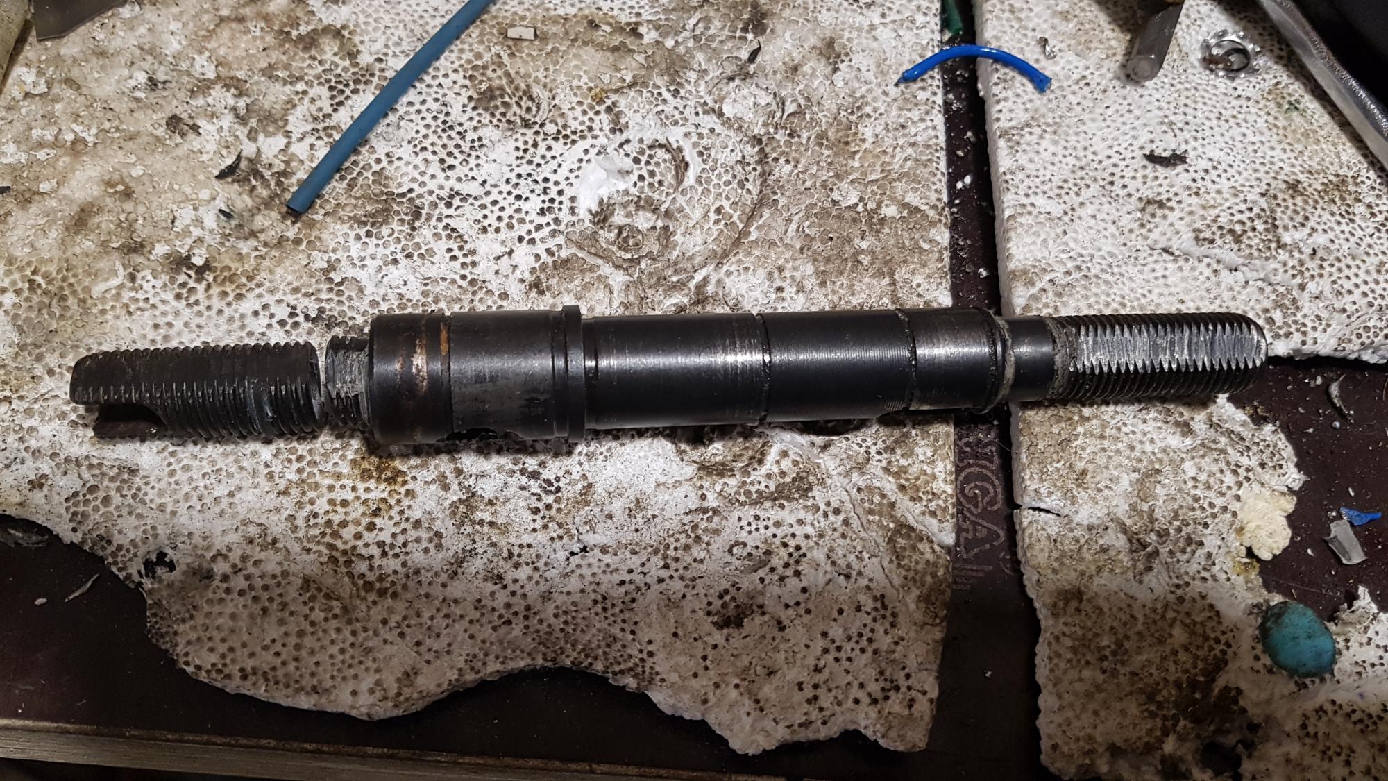

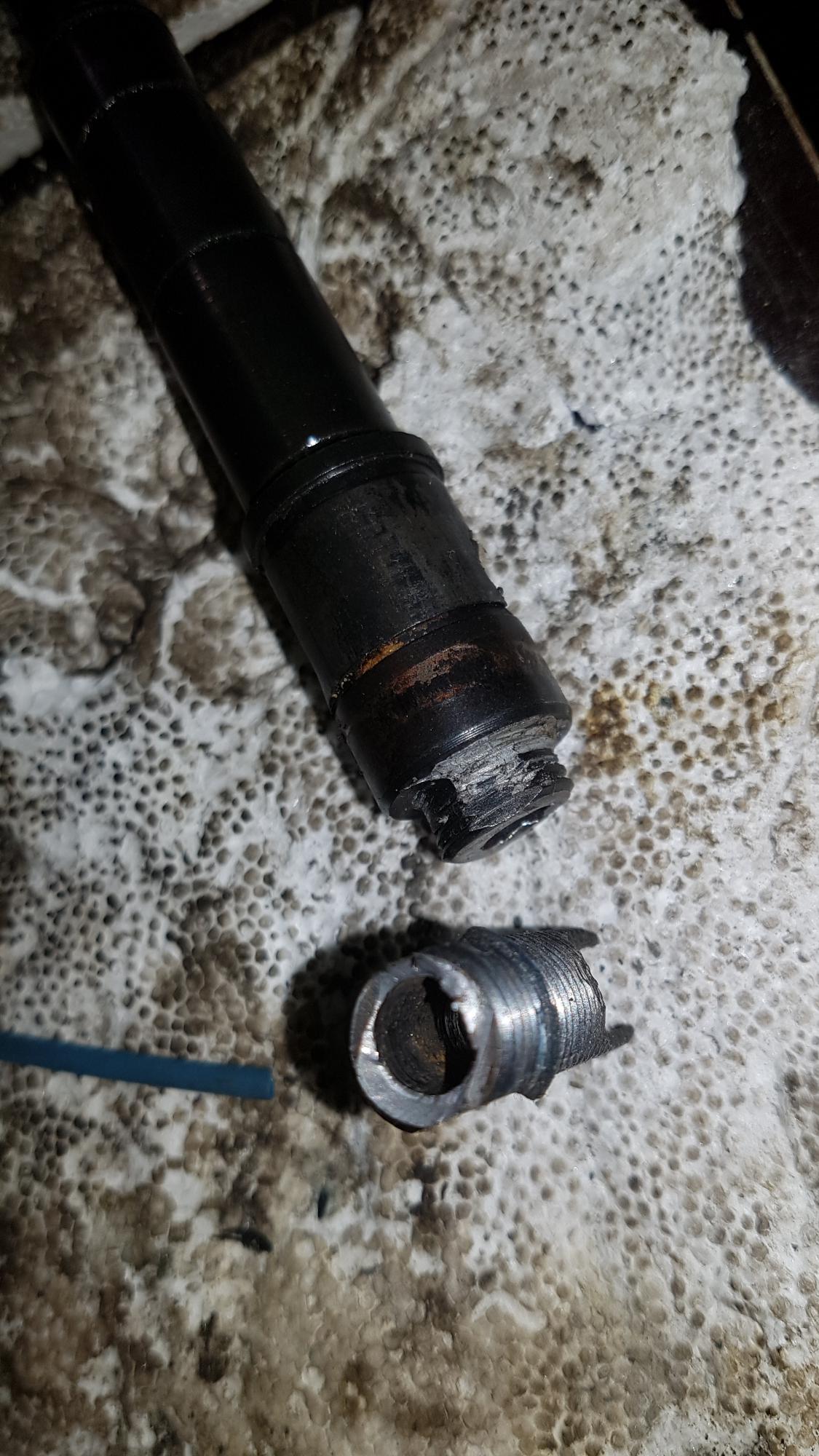

Пы.Сы. я вчерась в лесу,ось на передке сломал. Заезжал на подъем и влетел в яму. Просто завалился на бок ,встаю дальше ехать,а что-то не так. Короче ось мотора ровно отломалась,по выходу из мотора,там где кабель. На кабеле, собственно и повисла.... Чтож, хорошо что так,хотя нагрузка при падении,была сверх рассчитанных китайцами величин,но ежели это случилось бы на дороге- то Х.З.
Вообщем пока соберу колесо без мотора(уже всё заказал) и буду точить новую ось,усиленную,благо конструктив мотора позволяет.

Цитата: Олег Седой от 13 Авг. 2019 в 07:45Ну и не расстраивайся, дружище!
Мне токарь из конструкционной стали45 выточил новую ось, и это качественная сталь, а не это китайское дерьмо!
Да я и не расстраиваюсь. Там стеночка только 1.5мм ,а нагрузку я дал ого-го: перья вилки то без гориллы......
Токарь мне не нужен,я сам токарь,металл подберу получше и буду точить. Возможно что резьбу на полой части оси нарежу на 16мм(мелкую),там в крышке стоит довольно большой подшипник,на удивление.
Поздравляю!😏
А то я думал, что только мне такое счастье привалило год назад
И ось у меня сломалась в 40км от дома, (причём внутри движка), но я без последствий на моторе доехал до дома, хотя заднее колесо в перьях рамы просело нехило!
Но у меня заднее колесо , и туда весь основной вес идёт, да ещё неподрессоренная масса (кстати сними видео, как у тебя ходит подвеска: и вилка и амморт)! А вот как ты умудрился сломать ПЕРЕДНЮЮ ось?!! Это надо очень постараться 😁
Хотя, конечно, где слабо, там и рвётся: где полое место в оси, там и ломается.
