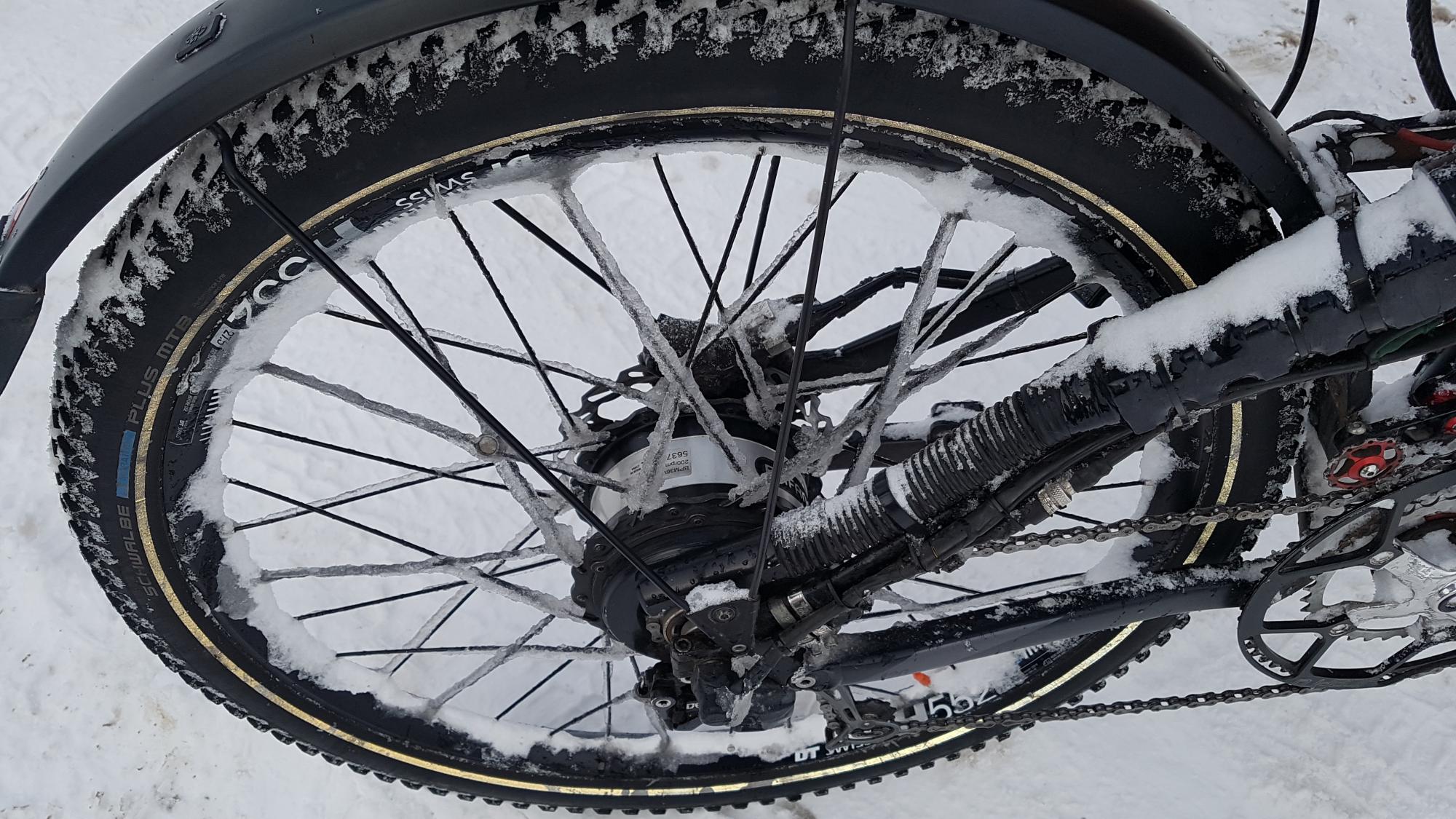

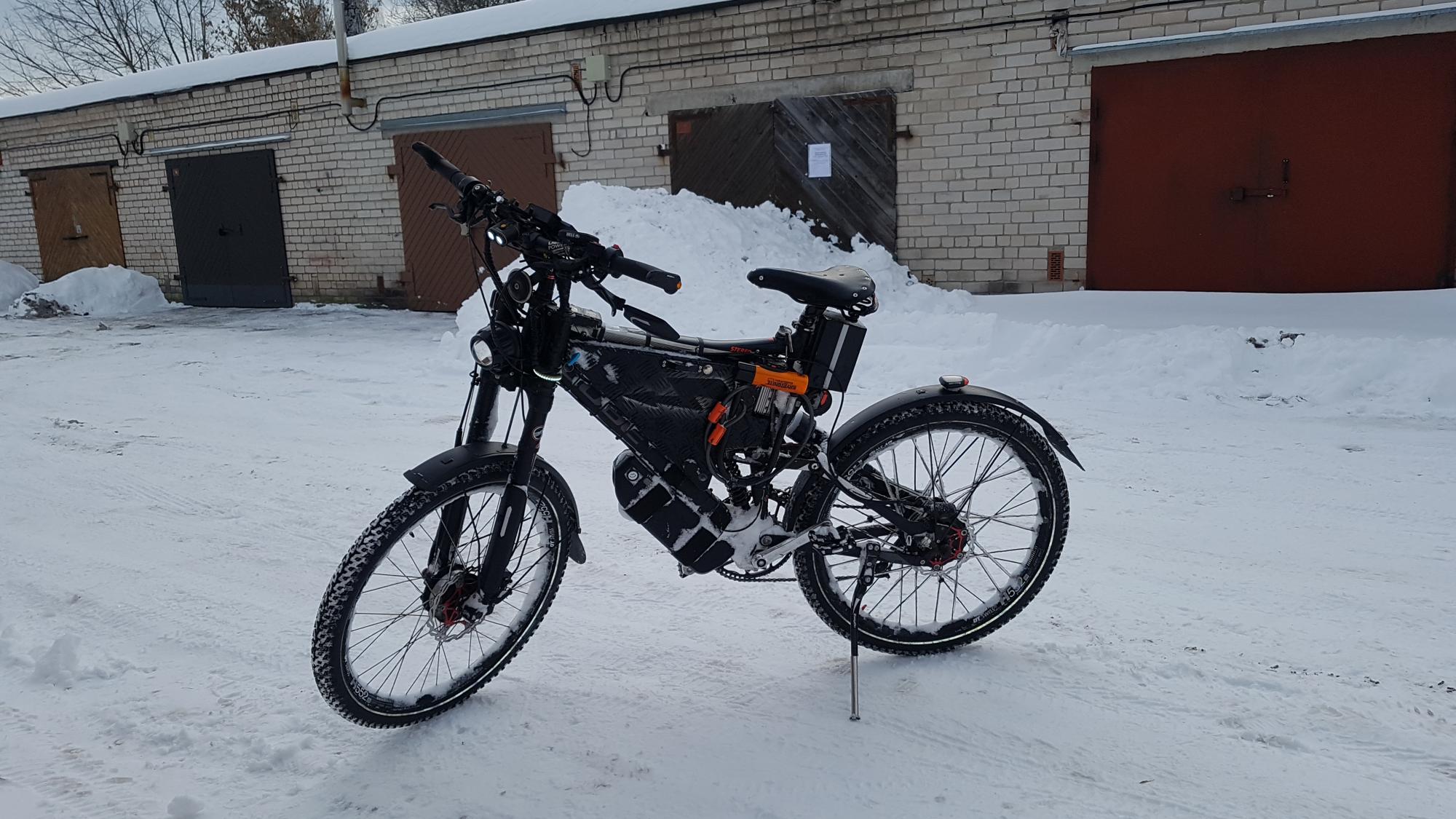

У нас зима,снега намело очень много,лет за 15-20 впервые наверное так! Температура за бортом -5°С и я решил,закатнуть разок  малость,чисто на пробу. Приспустил давление в шинах до 1.5Bar ,зарядил акумы и поехал! Там где машины укатали ,нормально идёт,но надо курс отлавливать постоянно. По пухляку (40-50см) - тяжко ему. С разгона идёт,а потом киснет. В горки по накатанному снегу, залетает  как летом, легко. Там где дорожки утоптаны людьми,лыжами - проваливается,т.к. не хватает ширины покрышки. Задний мотор нагревал до 160°С (с чуп@сосом) ,но там у меня установлены металлические шестерни,потому пофиг. Короче покатался,устал и понял- ну его,не ездил я никогда зимой и не стоит и начинать! Ждём тепла  B-)

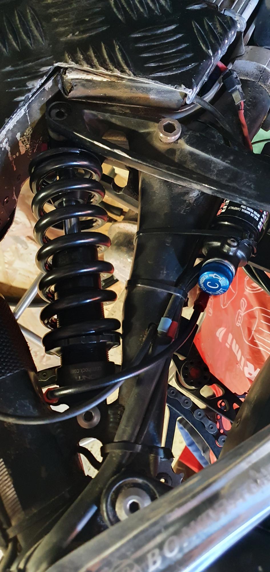

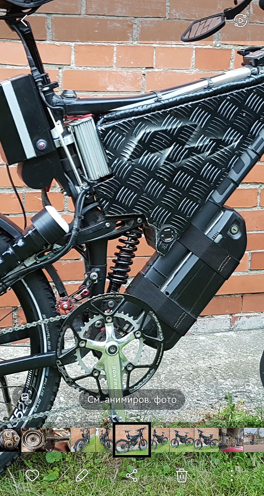

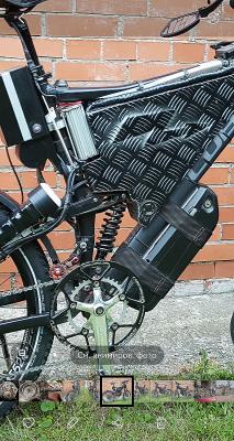

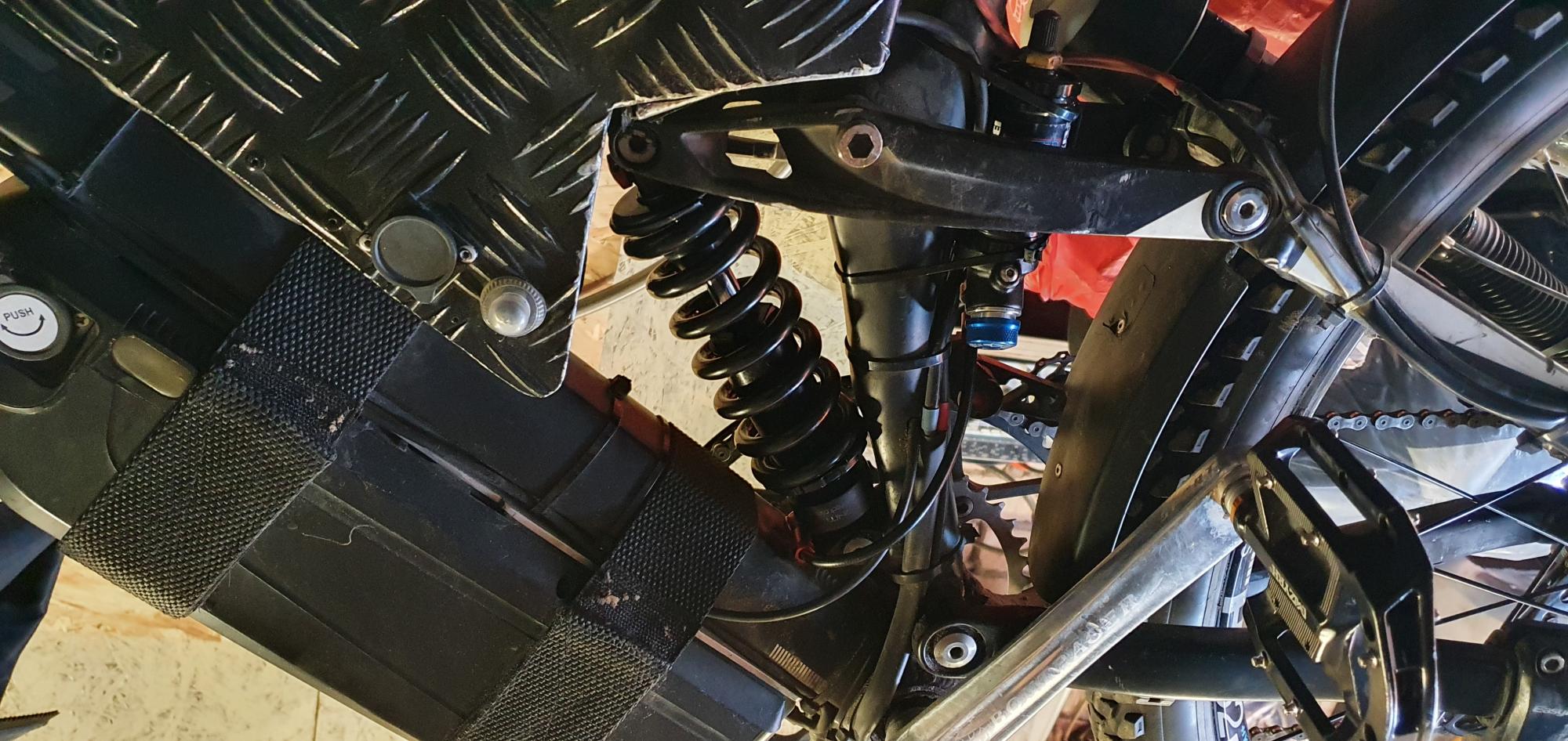

Несмотря на одержимость небом и полётами,всё же нахожу немного времени, для усовершенствования,своей Молнии!
На этот раз,девиз переделки был :
"Впихнуть невпихуемое!"

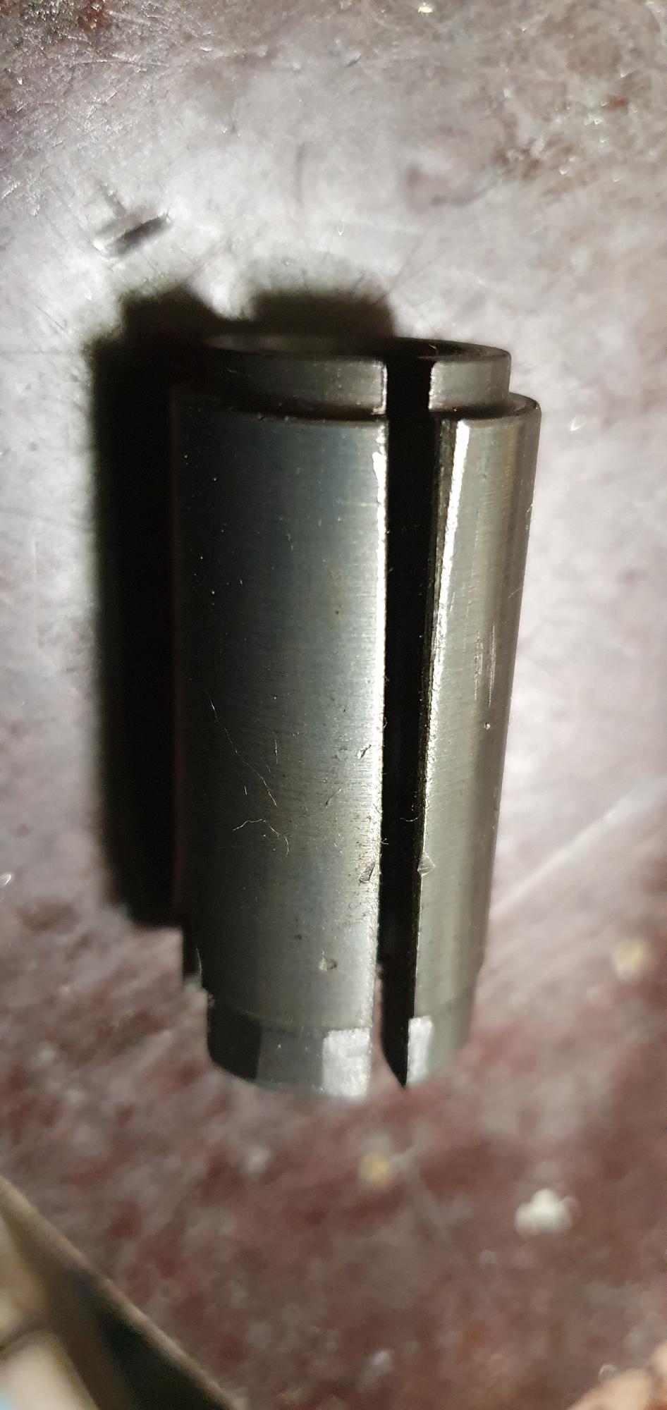

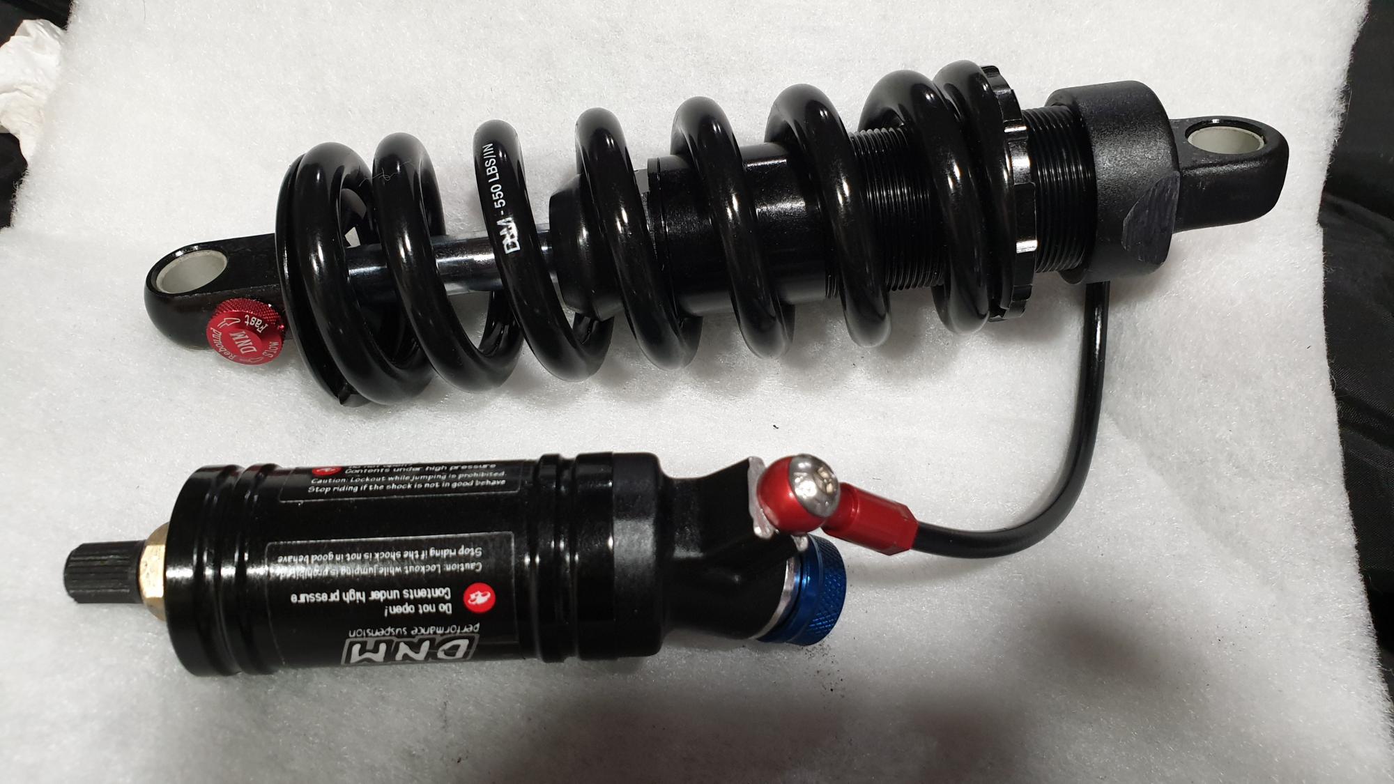

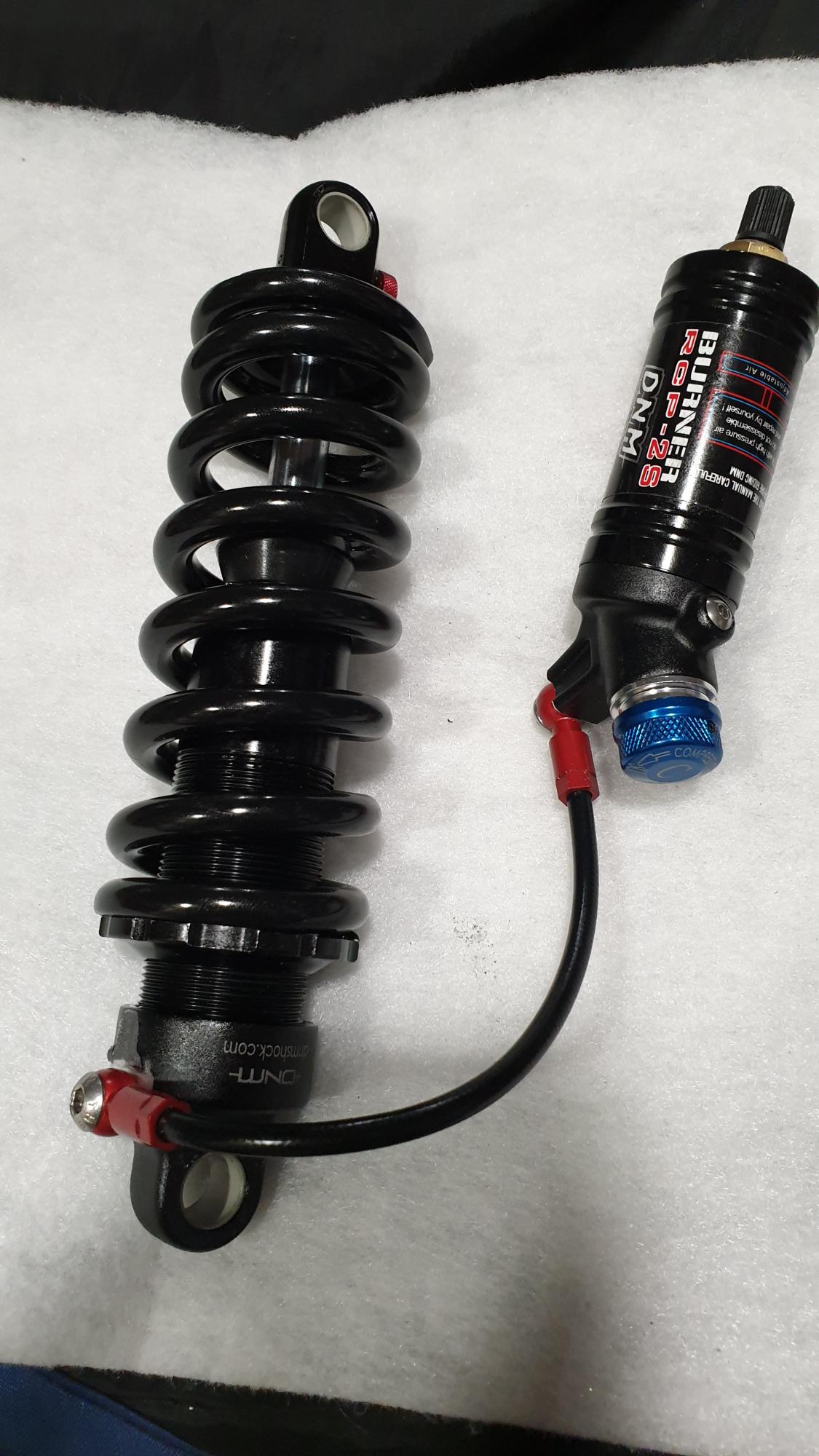

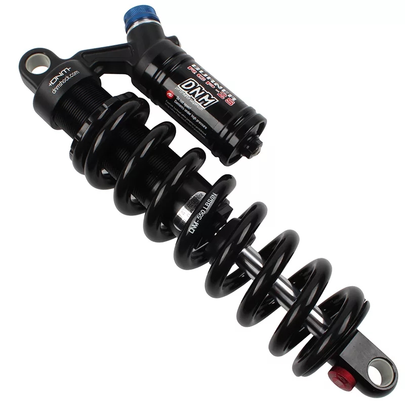

Имеем: аморт DNM RCP2 с компенсационным бачком.
Уже по внешнему виду понятно,что установить его в мою раму,
нет никакой возможности. А очень хочется...!
Что ж, приступим!

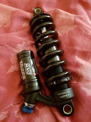

Ножовкой по металлу ,ампутируем бачёк . Далее прикидываем что-то к носу и понимаем,что всё сложно. Да ладно,отступать уже некуда! Рентгена для просвечивания детали у меня нет,поэтому путём приблизительных прикидок толщины стенок и т.д. ,начинаем фрезеровку отверстия и площадку для установки фитингов. Их я взял от тормозных магистралей,вместе с трубкой. Вместо,непонятного клапана подкачки,установил нормальный автонипель. Далее нарезал резьбы под штуцера, промыл всё,скрутил,заправил маслом,накачал и вот ОНО!!!

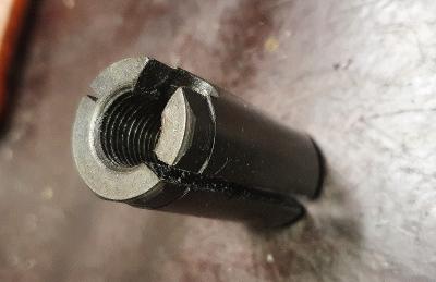

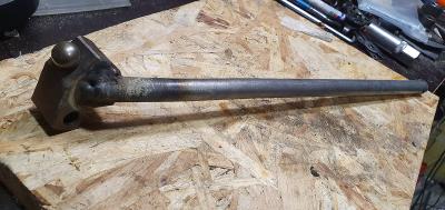

Далее нарисовалась ещё одна проблемка: рама ну совсем не рассчитана на такой размер аморта и штуцер упирался в раму (чуть-чуть) и не ставился в посадочные места. Херня - за 20 минут придумываю и изготавливаю хитрую приспособу,чтобы сделать красивое углубление в раме, напротив штуцера. Вуаля-готово!
Ставлю аморт и сам офигеваю- ВСЁ ПОЛУЧИЛОСЬ!
Но пока проверить на ходу не могу,т.к. разобрано переднее колесо. А что я там придумал (это ,что-то интересное) ,об этом чуток позже.... ;-)
Аморт до...
Аморт после...
Приспособа
Результат

Цитата: Maks_G_Town от 25 Апр. 2021 в 13:00
[user]newsky526[/user],
Привет!
Ну и как, нормально крыло переднее держится на "перевёртыше"?

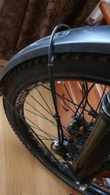

Я сейчас нечто такое соорудил. Выглядит хлипко. Ещё не выезжал. У меня правда прут попроще. Все что нашел это для натяжных потолков стальной, 3мм. Внизу вилки присобачил на КТРы
Так у меня оно держится на 6-ти точках + 1 скользящая. Вообщем, очень крепко. B-)

Цитата: Олег Седой от 25 Апр. 2021 в 15:23
Охренеть, что ты сотворил! Первый раз такое вижу. А я всегда думал, что эти бочковые амморты только мешают аккумуляторам.
А с передним колесом что не так?!!
Или захотел подводные крылья поставить?!! :-)
:laugh: :laugh: :laugh:
Да я сам так думал,а потом задумался и решил, попробовать сделать! Всё же аморт с бачком,лучше,к тому же,там пружина с лучшими характеристиками (длиннее, больше в диаметре,а усилие- то же 550lbs).

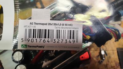

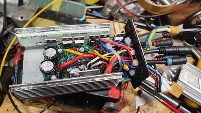

Пока суть да дело,забацал на передок ,новый контроллер. Вернее он не новый и когда-то уже стоял у меня,но из-за внезапно умершего контра,надо было взять и переставить ,все герметичные разъёмы, которые я ранее туда примастырил.
А собственно,почему тот умер? А всё из-за того,что в старом MXUSe сдох один датчик холла и я какое-то время,ездил в бесхолловом режиме ,благо у контроллера он был. Впрочем из-за этого я не сразу узнал про смерть холла - ну едет и едет! Но бесхолловый режим,при серьёзных нагрузках ,при малых оборотах- не лучший вариант. Вот одна фаза в контроллере видимо перегрелась и ушла...
Что я сделал : а всё просто, выкинул нахрен каптоновый скотч (изолятор) из под фетов и проложил туда супертермоленту с самоклеющимся слоем у которой очень хорошая теплопроводность и на полоску этой же ленты и гасящий резистор к корпусу приклеил. Теперь думаю,даже при очень больших нагрузках,тепло пойдёт лучше на корпус!
Повторюсь : убирайте каптон из под фетов и ставьте нормальный теплопроводник. На худой конец и слюда на термопасте ,будет гораздо лучше!

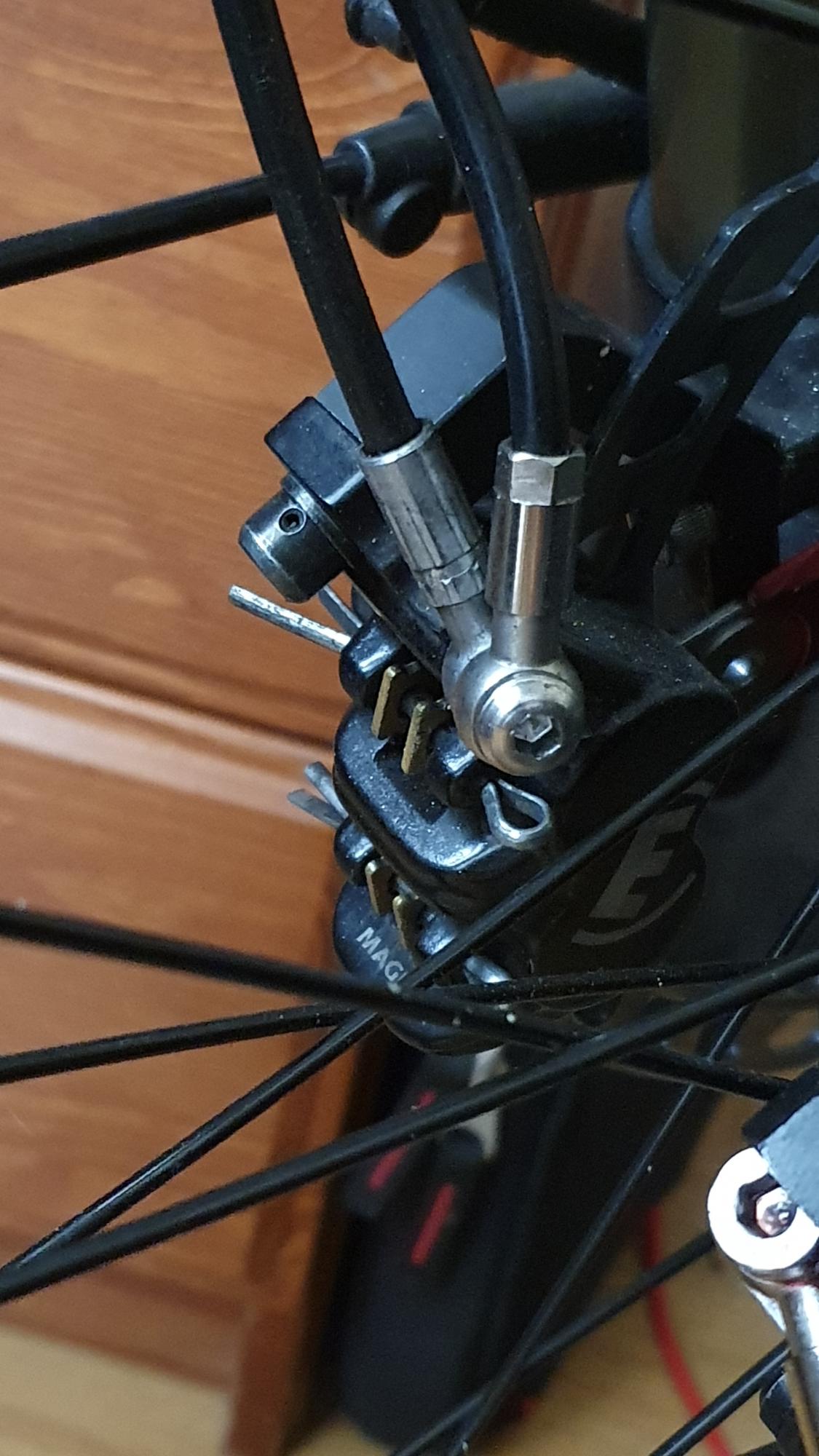

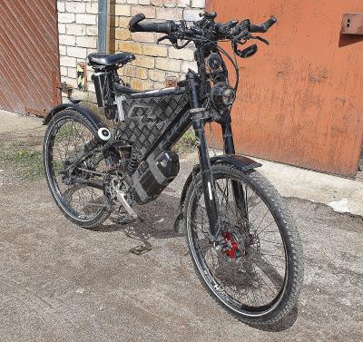

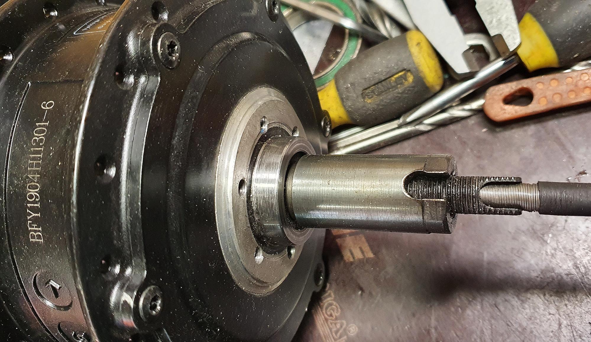

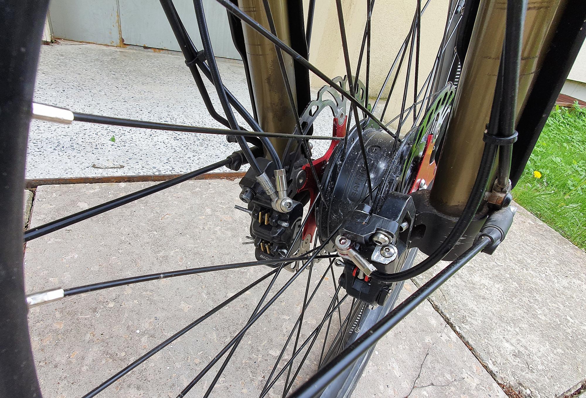

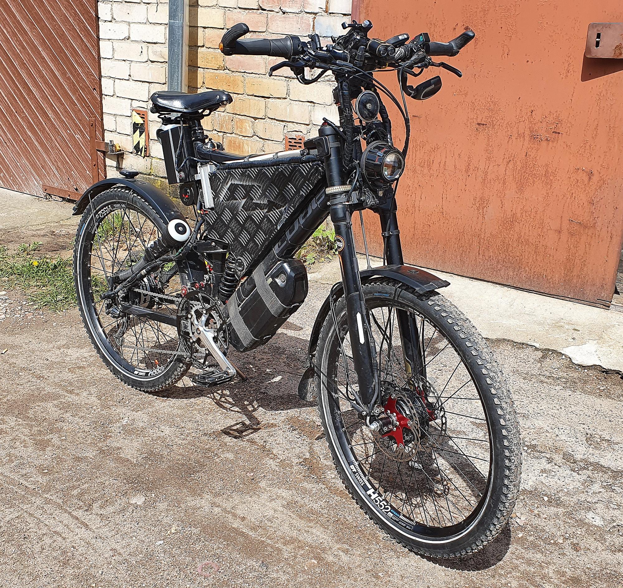

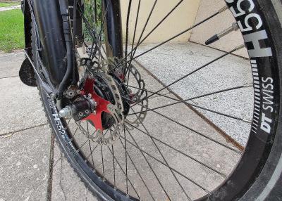

Сегодня наконец-то всё доделал и сделал первый выезд,в этом сезоне!

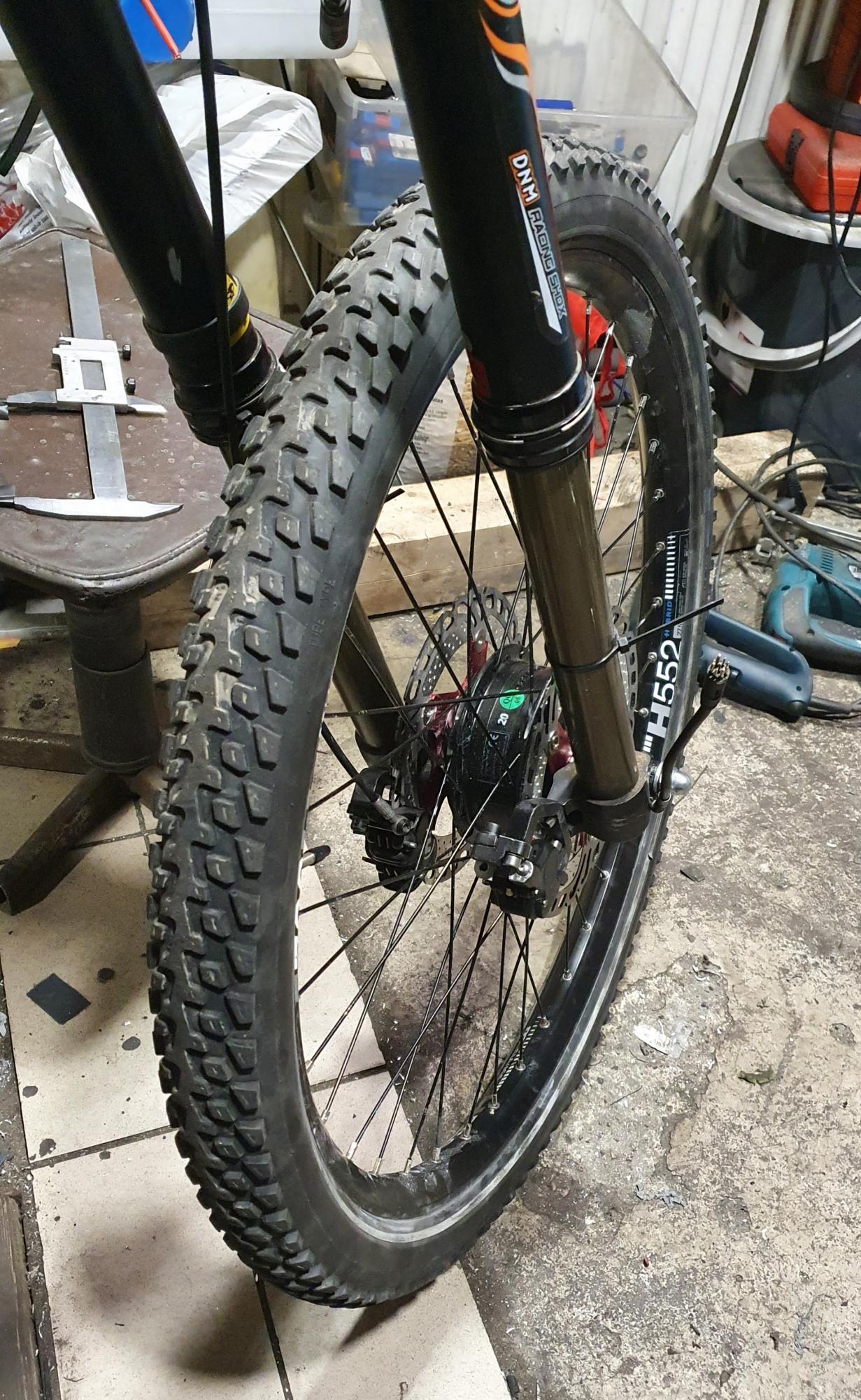

Почему так долго? А всё из-за одной идеи,которая мне пришла ещё в конце лета,в голову : скорость моя под 60,полная масса больше 150кг ,а тормозов,даже с 203-м ротором,не хватает. Что делать? Не хватало, именно скорости замедления. Начал ломать голову,по прикидкам (виртуальным) , два диска должны были,со скрипом влезть. Оставалось только найти донора,под эту переделку. Однако на китайском рынке сейчас, номенклатура передних моторов,весьма однобока. В наличии только двухступенчатые редукторные моторы. А конструкция у них,с разрезной осью,да к тому же, ось диаметром только 10мм. А у меня вилка перевёртыш DNM USD8S...,там эта ось ,никак не приживётся.

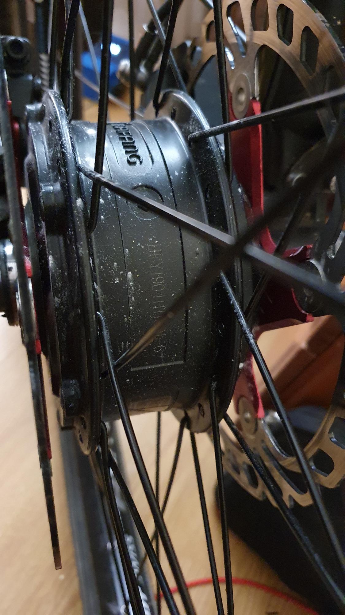

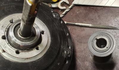

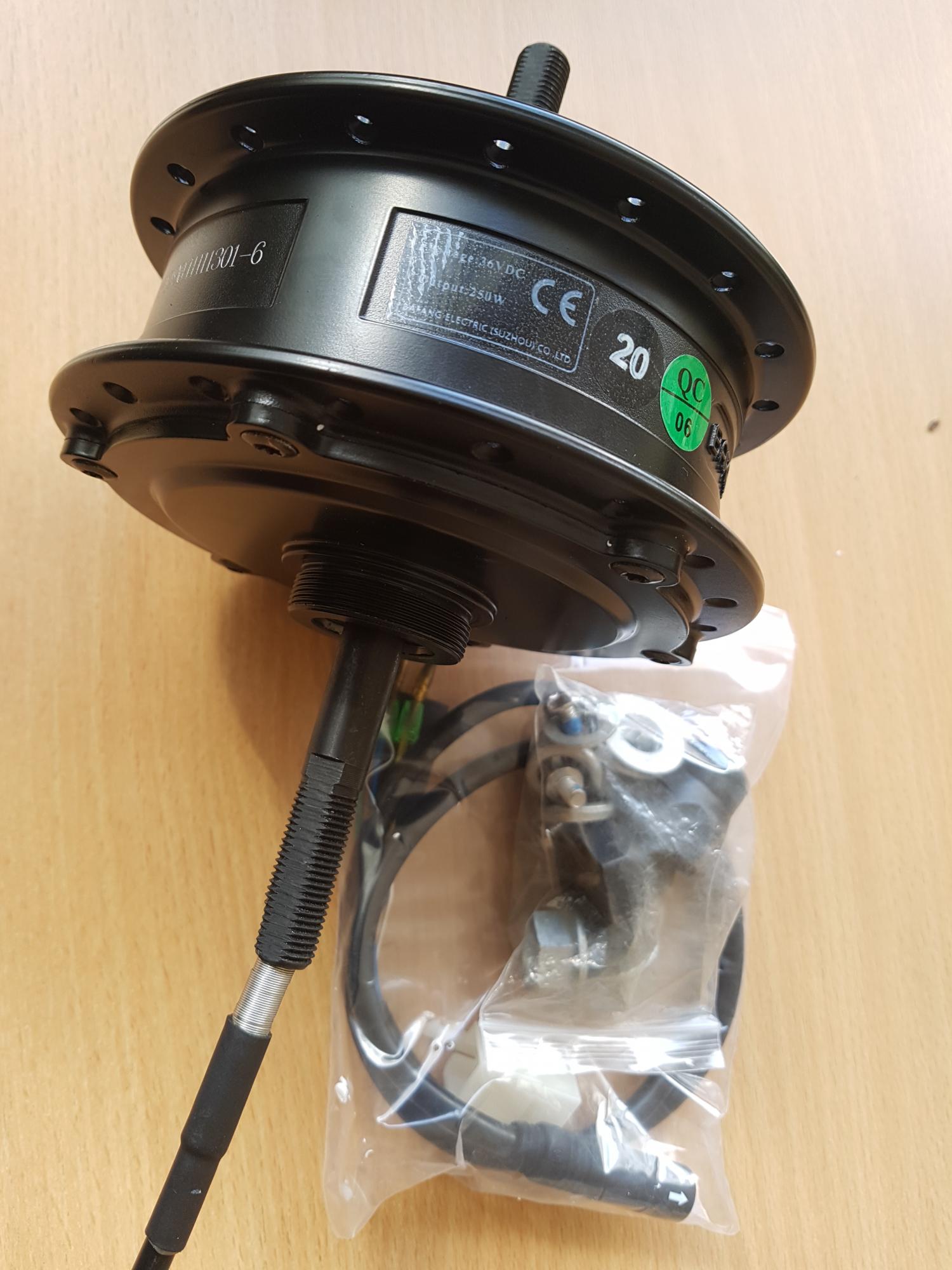

Один раз мне на глаза,попался мотор Бафанг 350Вт , только задний и под трещётку. Погуглив его размеры,пришёл к выводу,что всё может получится. И не прогадал! Вот он какой:
_________________________
Разобрал я его,смотрю : китайцы стали халтурить,обмотки сухие совсем. Ну я его в лак и опустил...  ;-D

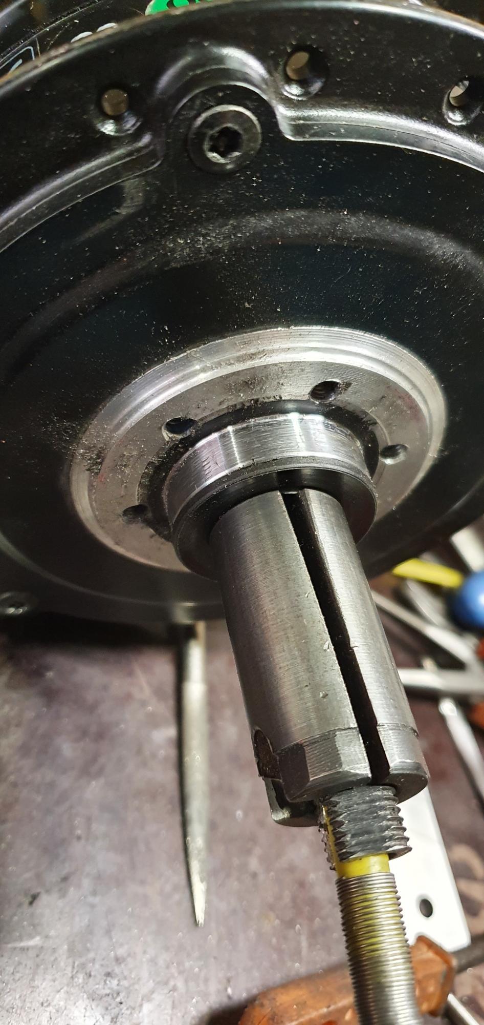

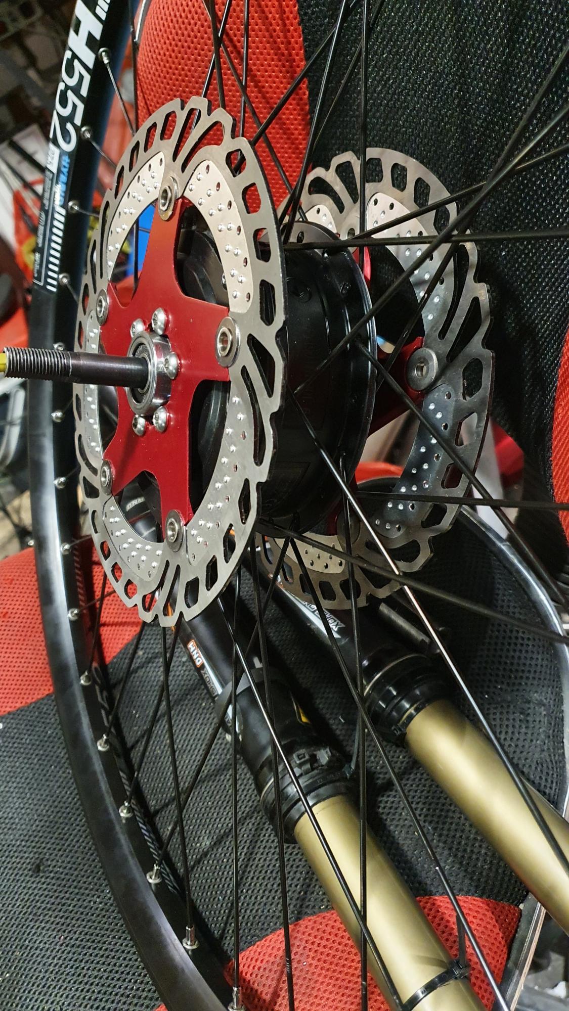

А дальше сточил на станке резьбу(для фривила) с крышки и сделал посадку под тормозной диск. Потом просверлил отверстия,нарезал резьбы. Получилось неплохо.
Следующей задачей,надо было сделать новый адаптер для вилки. Конструкция проверенная,проблем не было.

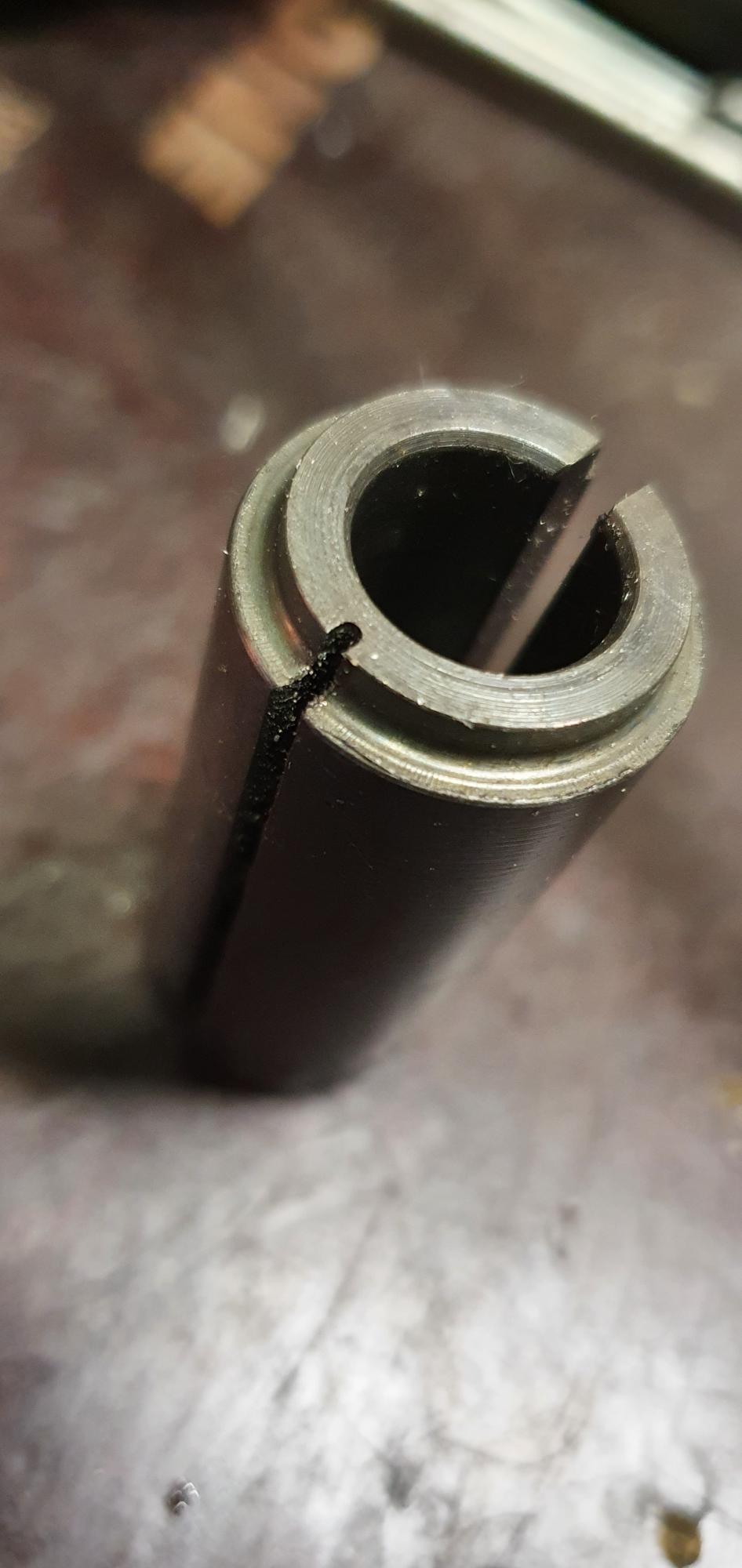

Для сохранности подшипника,придумал сальник/пыльник из капролона. Ну и подрезал ось.

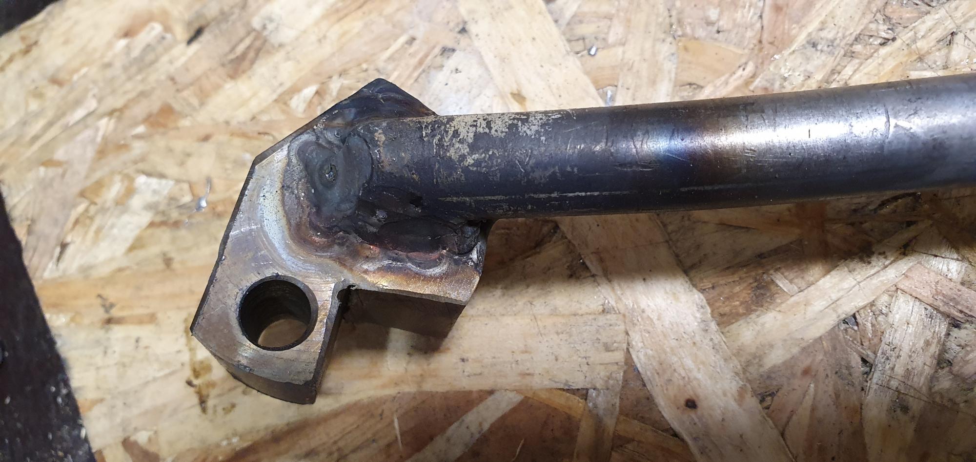

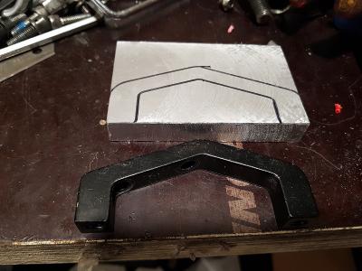

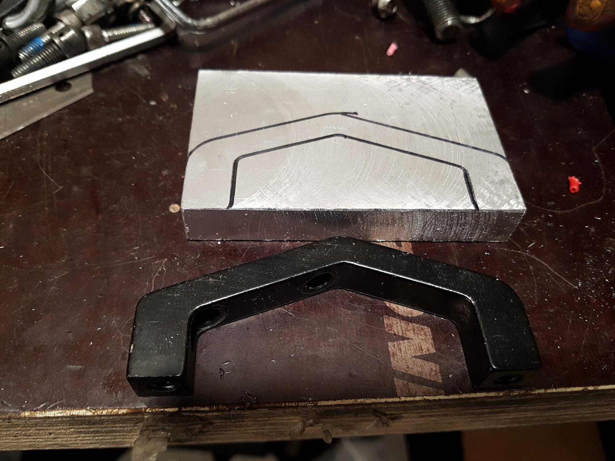

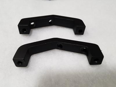

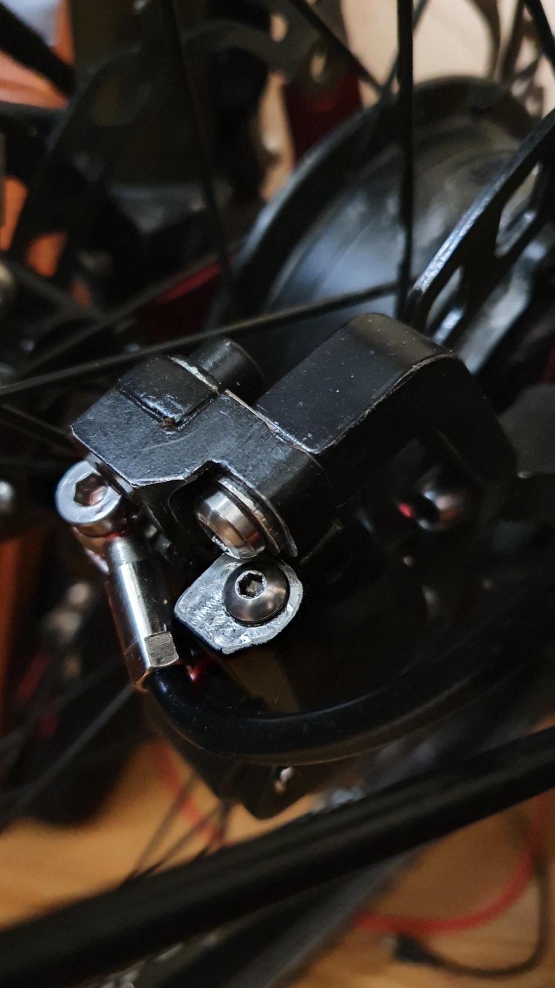

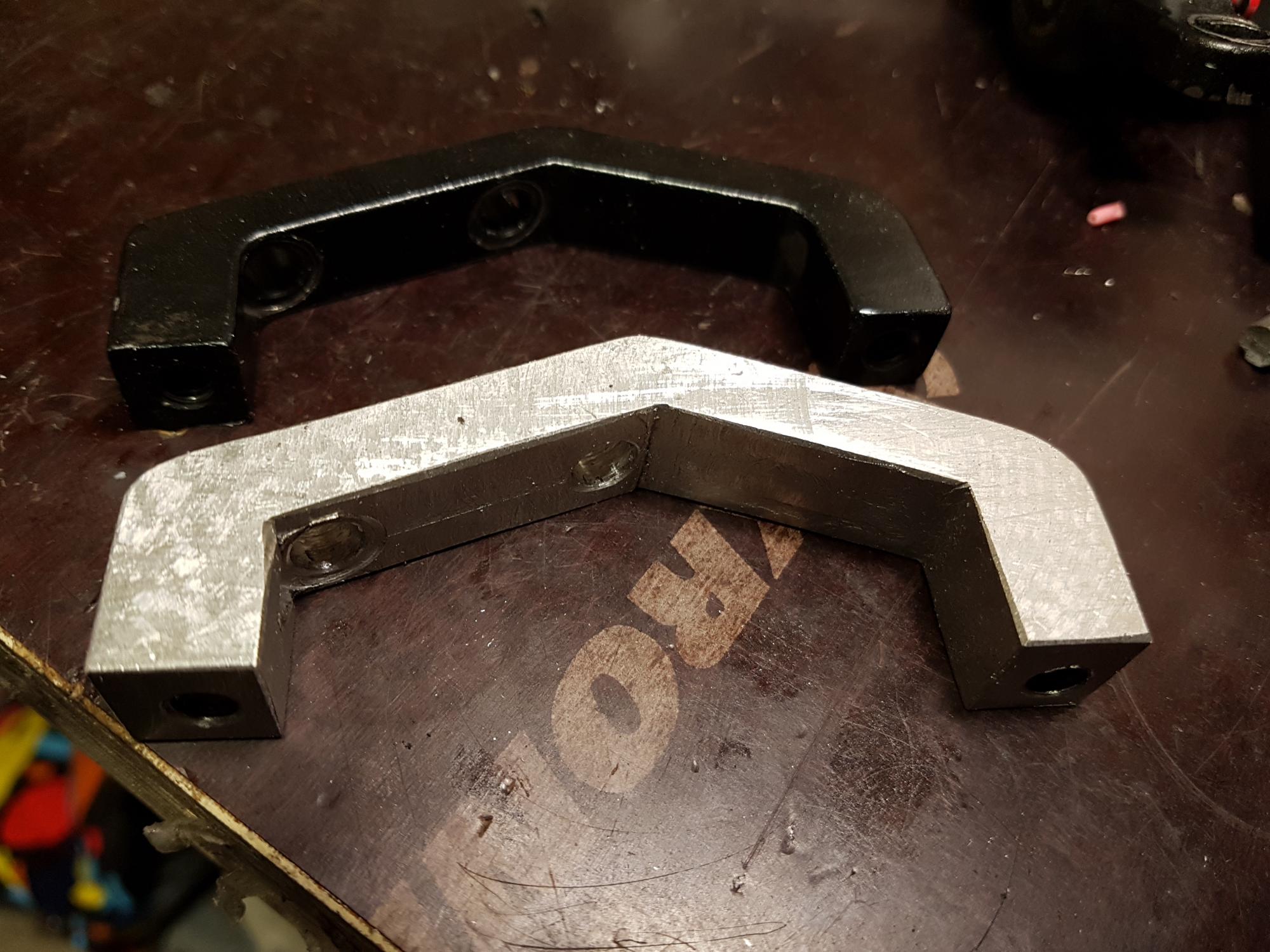

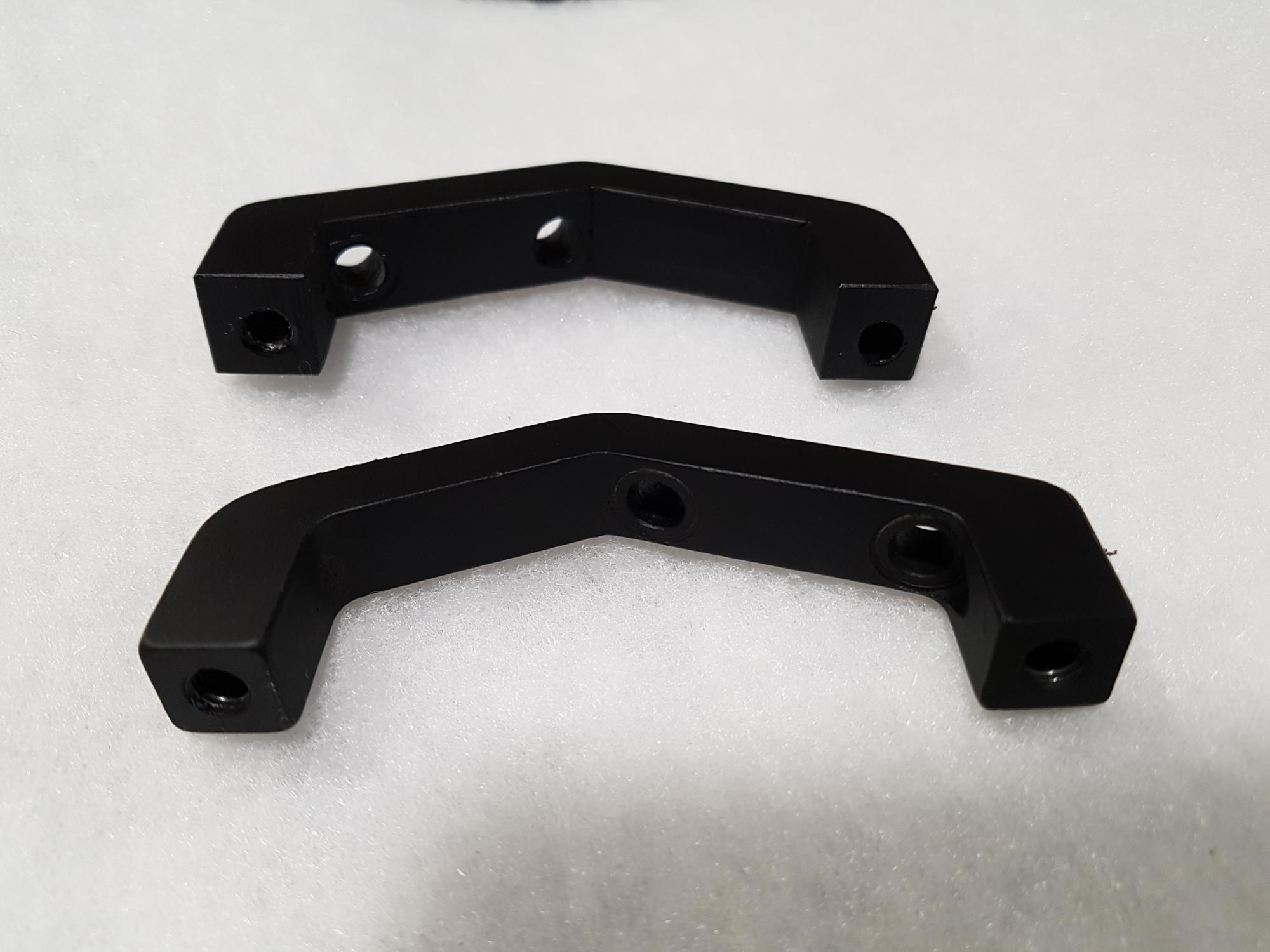

Чтобы поставить второй калипер,нужен второй адаптер на вилку. Поискал на Али и офигел: 30 евро ,за копеечную хрень. Беру дюраль и за каких 40 минут,делаю новый адаптер.
Ближе на фото оригинальный,дальше - мой.

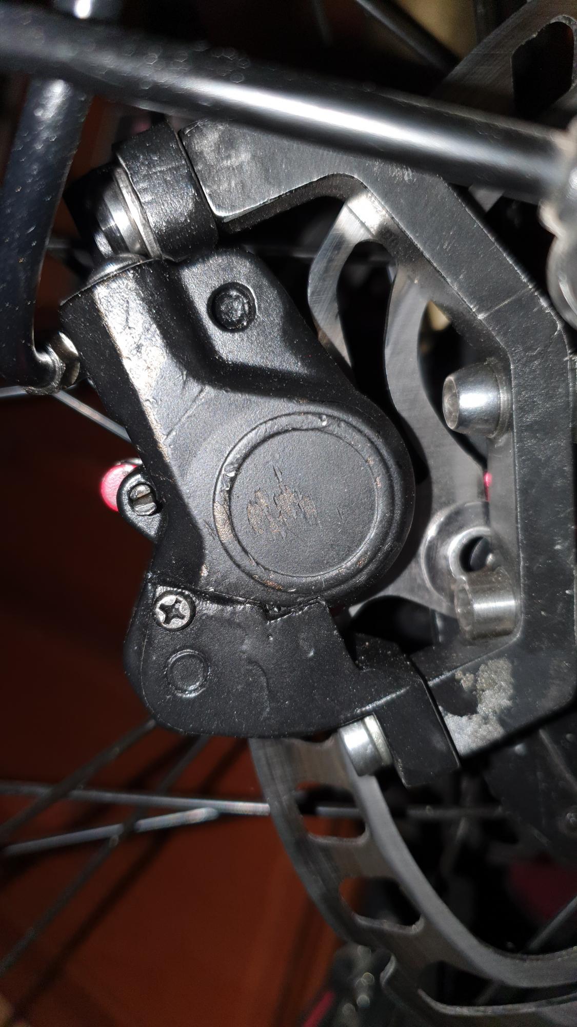

Тормозные калиперы,есть правые и левые. Левых полно,а за правые надо денег платить. Решил взять и переделать. Взял калипер XOD (левый), отрезал один кронштейн (нижний) ,выфрезеровал площадку  и на неё прикрутил новый, самодельный кронштейн. Со вторым получилось проще: к нему прикрутил переходной допкронштейн. Поменял местами вход подключения и воздушник.
Написал замысловато,но по факту- всё не на столько сложно. Фотки процесса, только похерились куда-то...

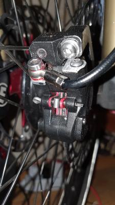

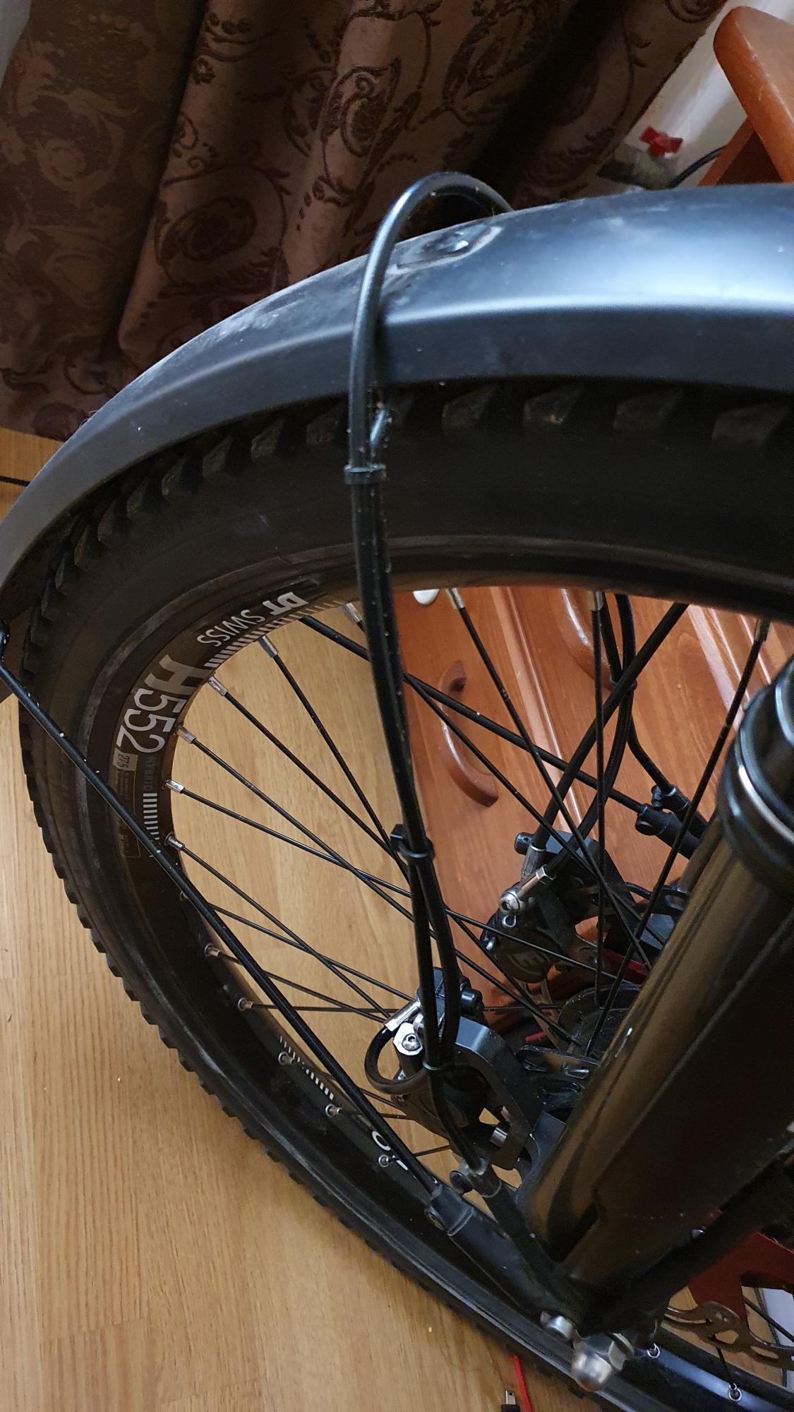

Едем дальше. Чтобы второй калипер поместился ,надо особым образом заспицевать обод. Головки спиц,должны смотреть наружу и это только с правой стороны. С левой, всё как обычно. Спицевал в два креста. Зазор между спицами и калипером:  2-3мм.
_________________
Линия с ручки идёт на левую сторону,там у меня Magura,затем через параллельное соединение на правую,там у меня переделанный XOD.
___________________
Кстати,ручка у меня стояла Magura,но её на два суппорта почему-то не очень хватало. Хотя я много раз пытался отвоздушивать систему,работало не очень. Тогда я решил вернуть XOD на место и на удивление,эта ручка очень хорошо справилась с двумя калиперами - тормозит как Yamaha R1 !  B-)
Резюме: проектное задание выполнил и тест на торможение пройден на отлично!
Красота!  :dance:

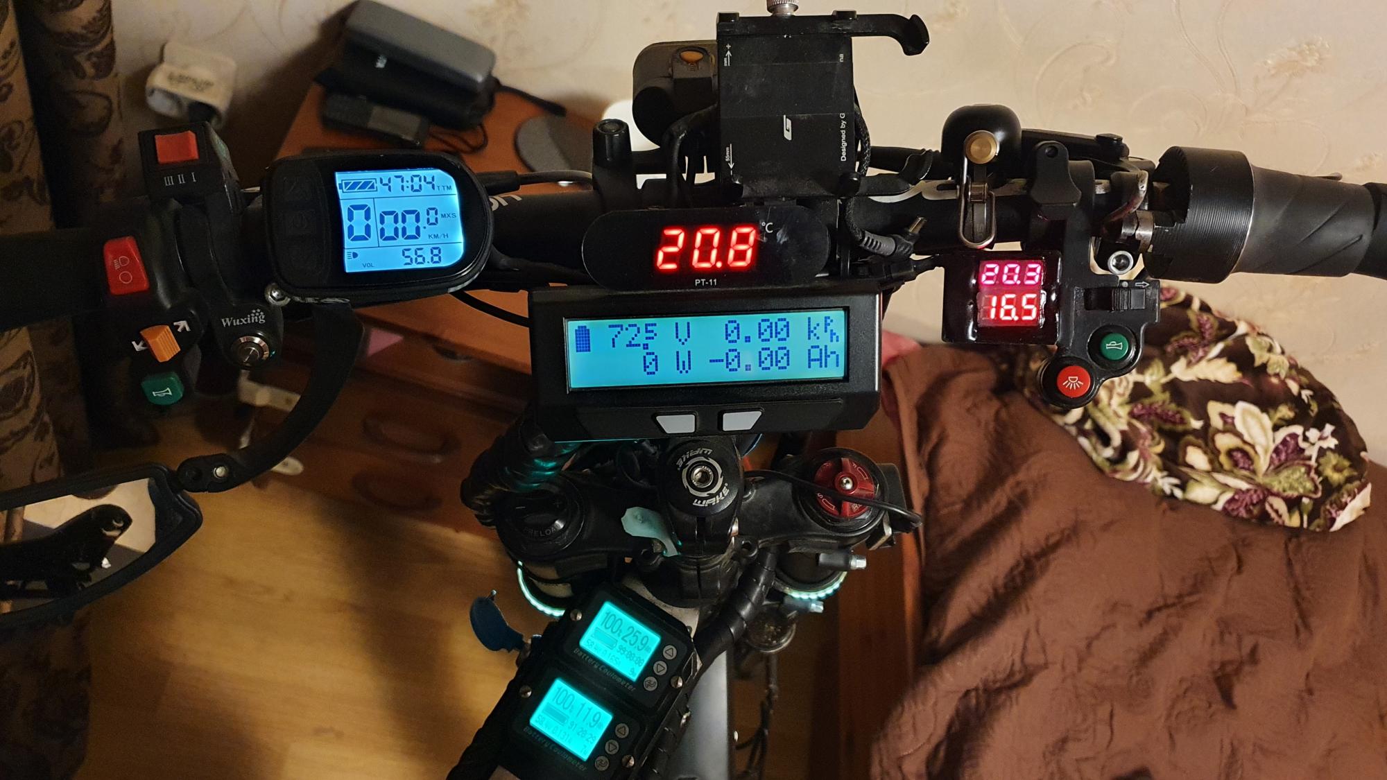

newsky526
Это просто актуальная конфигурация приборов и систем управления моей Молнией. Самая,последняя ревизия... B-)

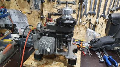

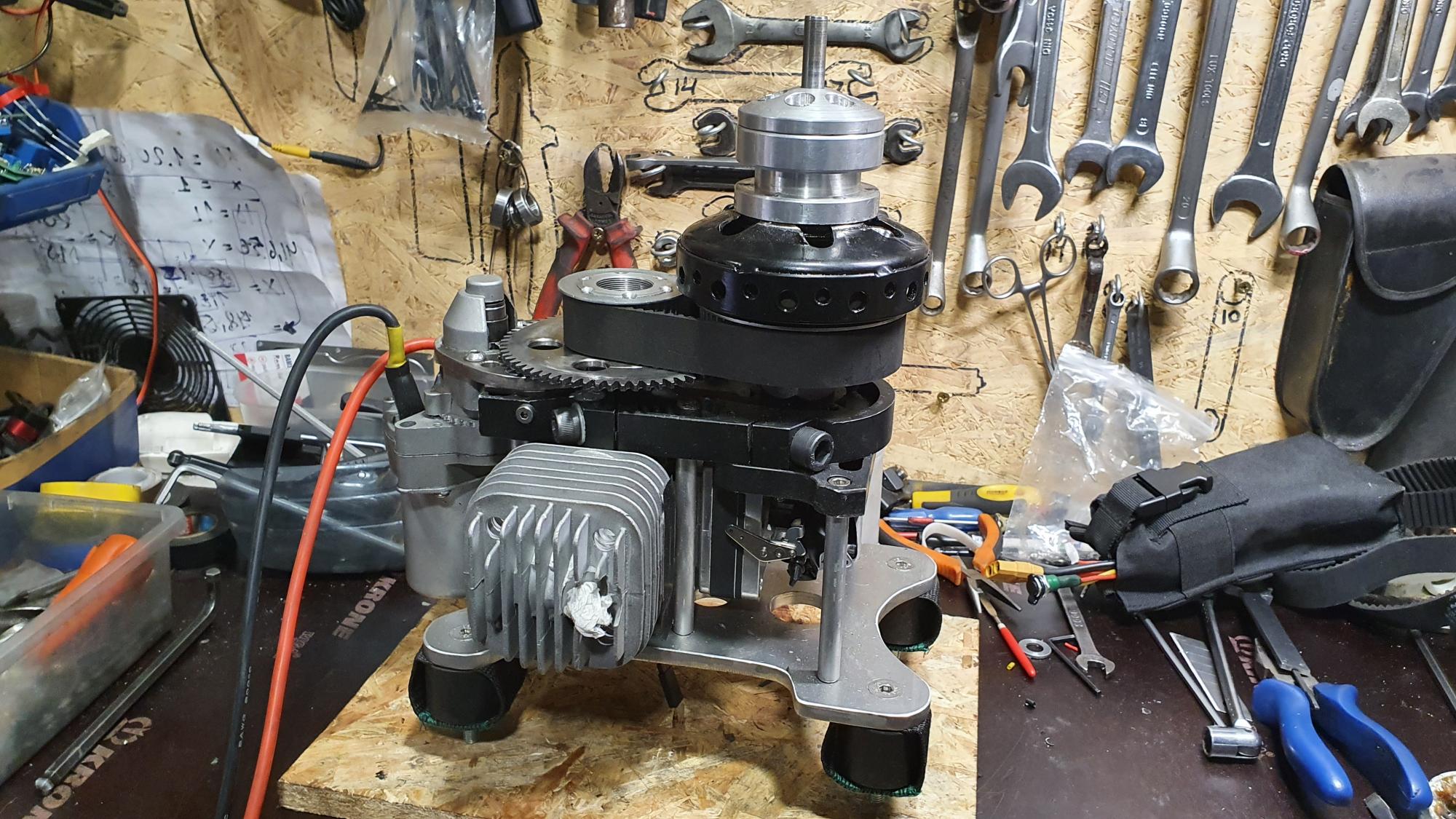

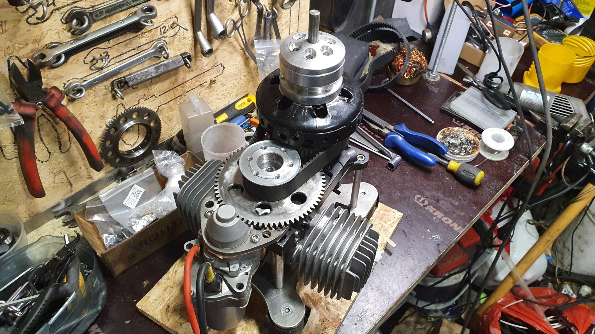

Поскольку всё что я хотел в этом сезоне сотворить с велосипедом,я сделал,то продолжу дальнейшее строительство,своего парамотора.
Сам мотор уже готов на 90% , ещё надо сварить раму и можно будет пробовать взлетать! B-)
