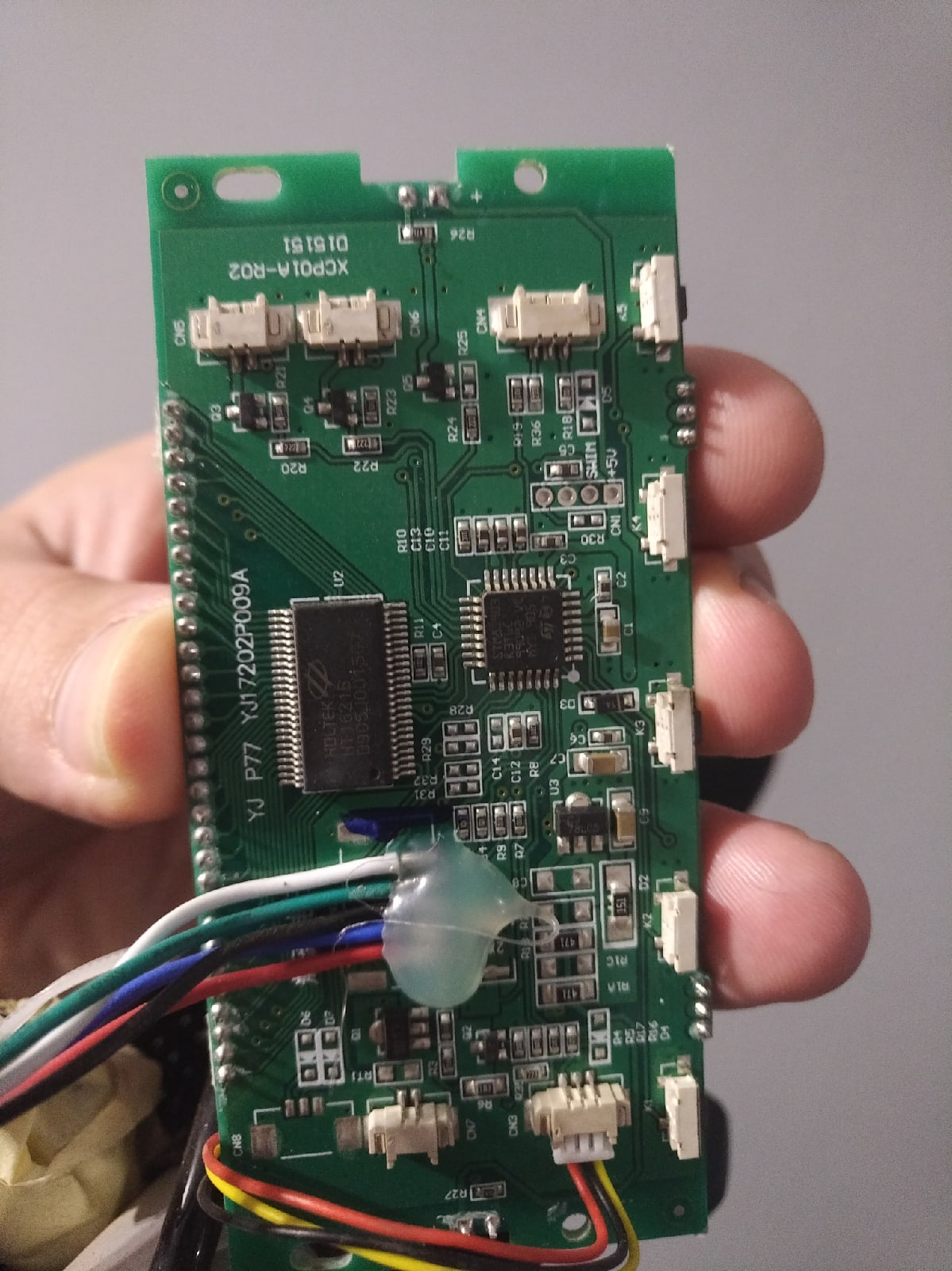

Корпус дисплея давит на дисплей. Аккуратно понажимать по периметру, в какой-то точке при нажатии все вернется в норму.
Спасибо дружище! Помогло! Разобрал, аккуратно погнул дисплей, всё стало показывать. Видимо где то на пайке проблема. Я то думал контролеру каюк.
ybynty
Уууххх! Вчера мой верный Куга каааак на всем скаку взбрыкнул! Как выкинул меня из седла, я прям кубарем вперед улетел! Началась такая беда - берет, и внезапно, вместо газа - полностью блокирует колесо, и тормоз врубается, судя по дисплею, и циферка передачи мигать начинает. Обратил внимание - случается такое - или когда 3я передача включена, и я его в гриву загоняю, или когда я его сотрясаю - например, когда из подъезда выходишь, и его резко на землю ставишь, бросая сантиметров с 5-10 - он тоже - заблокироваться может, прям тут же!
Думал, датчик Холла у тормоза не той стороной поставил (лазил в дисплей недавно, и потом герметил его крышку). Открыл крышку, проверил датчики (оба), приклеил их как следует. Думал, все, теперь будет норм - хрена с два! Теперь грешу на проводку в стойке руля - возможно, там что-то или перекрутилось, или пережимается - в общем, похоже на то, что где-то пропадает какая-то из линий связи дисплея с контроллером мотора.
А про контроллер - тоже вопрос. Этот у меня рабочий, а есть еще другой - так с ним только все включается, а ехать не едет - только цифры (нолики) мигают. Выяснил, что это tx/rx линии надо смотреть. Проверил, в том числе заменой проводов, дисплея и контроллера. На сам контроллер, на tx/rx пины - все приходит, коммутация звонится (кстати, если у кого есть фотка - просьба показать, эти самые пины на борде контроллера (нижнего), так ли они у меня, как и у других, расположены?
А вот куда дальше копать, от пинов - куда эти линии идут, что еще я могу проверить/прозвонить? От пинов - сразу на ноги микроконтроллера? Может, это он заглючил как-то, зараза? Его зарезетить, какие-нибудь ножки замкнув - нельзя?
Sonar
[user]ybynty[/user], с первым контроллером мотор-колеса внимательно осмотрите белый провод на предмет неконтакта. Однозначно причина в нем. Второй контроллер мотор-колеса просто не подходит по версии протокола обменна данными к дисплею.
Zlobnoe
раздавил табло, есть ли какой-то адекватный способ узнать какое табло подойдёт к контроллеру?
Sonar
[user]Zlobnoe[/user], сделать хотя бы фото стекла для начала. Плюс посчитать кол-во пинов сверху и снизу и замерить их шаг.
Zlobnoe
пинов с одной стороны тридцать, с другой два по три, шаг 1мм
Sonar
[user]Zlobnoe[/user], шаг 1мм? Вы точно не напутали? Для стандартного дисплея шаг составляет ровно 2мм. Тем более остальные параметры стекла у вас совпадают со стандартной матрицей от куги.
Zlobnoe
[user]Sonar[/user], да вроде не напутал. дома буду, гляну ещё раз, конечно. а можно ссылку на покупку этой самой стандартной матрицы?
Sonar
[user]Zlobnoe[/user], отдельно матрицы не продаются. Только в составе с платой. Вот ссылка на подобный комплект: https://aliexpress.ru/item/32970415902.html Брал лично у этого продавца. Пришло именно то, что на фото. Но это подойдет, если у вас шаг выводов 2 мм. Шаг - это расстояние от центра одного вывода до центра другого, если что.
Zlobnoe
[user]Sonar[/user], а то, что у меня плата зелёная, нн страшно?
Sonar
[user]Zlobnoe[/user], нет. Просто выпаиваете стекло из желтой платы и впаиваете в зеленую. Если хочется попроще, то можно и желтую подключить, но придется перешивать на Владовскую прошивку, скорее всего.
