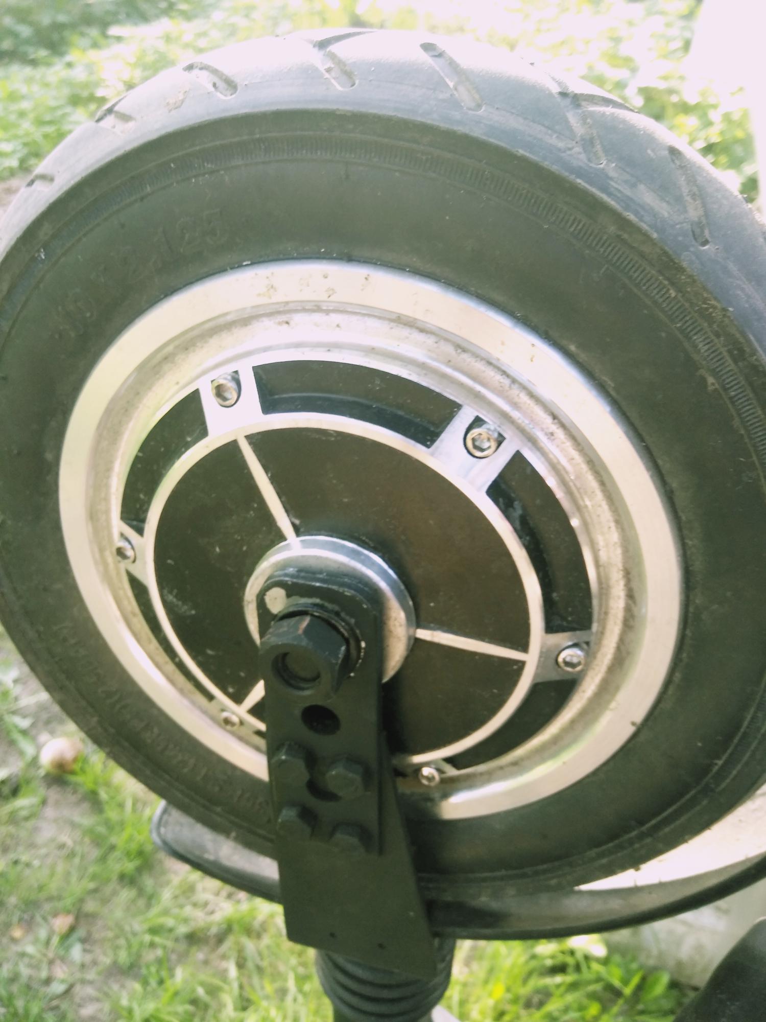

ничего мутить не нужно, ось станет лучше чем в дропы, но там нужно полностью открутить болт с пружиной одеть на ось и прикрутить обратно. Не сильно мудреная операция, но крепление надежнее чем дроповое.

вот не уверен, что можно не прикрутить МК даже к довольно толстым дропам(в конце концов можно и спилить лишнее)
Лично у меня этот моторколес нормально прикручен к толщине 10мм со стороны выхода проводки и к толщине 14мм с другой стороны.
То бишь моя вилка имеет толщину аж 10мм, а дополнительные 4мм это контршайба от прокрута.

Цитата: NexVik от 23 Сен. 2020 в 00:14Лично у меня этот моторколес нормально прикручен к толщине 10мм со стороны выхода проводки и к толщине 14мм с другой стороны.
видимо гайки не до конца накручены
на моем колесе длина резьбовой части 22 мм, толщина гайки 10 мм, остальное легко посчитать
ваша вилка-шайба-гайка 10+4+10=24мм и это без упорной шайбы со стороны колеса, ну хотя бы 2мм, х.з. из какого пластилина вилка сделана
т.е. если собрать все по уму (шайба-вилка-шайба-гайка) то гайка навернется примерно на половину.
Лично мне так не надо,
У вас плоскость оси вилки лежит прямо на резьбе оси колеса всеми 10-ю мм?

в данном конкретном случае у меня "усё карашо",  но именно так делать не рекомендую, ибо это мои собственные разработки и конструктивы, которые здесь уже не раз вызывали недоумение. Ну потому как вилка самодельная задняя(привод перенес) и на треть из люминия, а остальные две трети из пластика. И как ни странно, поначалу я даже не ставил контршайбу, но сей дроповый "пирожок" стал маленько разбиваться, пришлось добавить 4мм железа. Да и мой МК размером чутка побольше будет: диаметром 10,5" и шириной 70мм.
Впрочем уже сварена новая вилка из 5мм стали, и если возникнет надобность, заменю сей пластик.

Цитата: NexVik от 23 Сен. 2020 в 23:14у меня "усё карашо"
вообще речь как мне кажется шла о вилке на кугу и подразумевалось стандартное куговское колесо, поэтому все расчеты приводились для него
но и в вашем варианте не все так карашо, гайка завернута только на часть резьбы

сами вы можете делать как угодно, но другим советовать не надо, еще раз повторю на стандартном колесе куги и предложенной выше вилке, гайка будет закручена примерно на половину, т.е. на 2,5 витка. О какой надежности идет речь?

это не то, что вам кажется. На этой фотке показано не колесо, а вилка, вернее как ее можно удлинить. Что касается самой гайки, то во-первых она, на тот момент даже не была закручена до конца, ибо это не МК, а просто ось колеса из шпильки М12 и заходит она не в дропы, а в отверстие, а это гораздо более надежное крепление. На всех моих самокатах эти передние оси закручены гайками М12 и шириной 12мм так, что они не вылезают за пределы. Другими словами я эти оси делаю тик в тик и ничего лишнего. Надежность понятна? Сравните со своим задним.
А стандартное куговское МК от моего по осевому размеру не отличается ничем - это тот же самый куговский статор запихнутый в гировское колесо. А так как привод задний, то вилка под МК задняя, но в определенных размерах под диаметр и ширину покрышки. Спереди стоит пустое без магнитов пневматическое бескамерное колесо от гирика и уже совсем другое(больше чем на этом фото), что как раз позволяет ездить по решеткам ливневок, траве, бездорожью совершенно спокойно.
