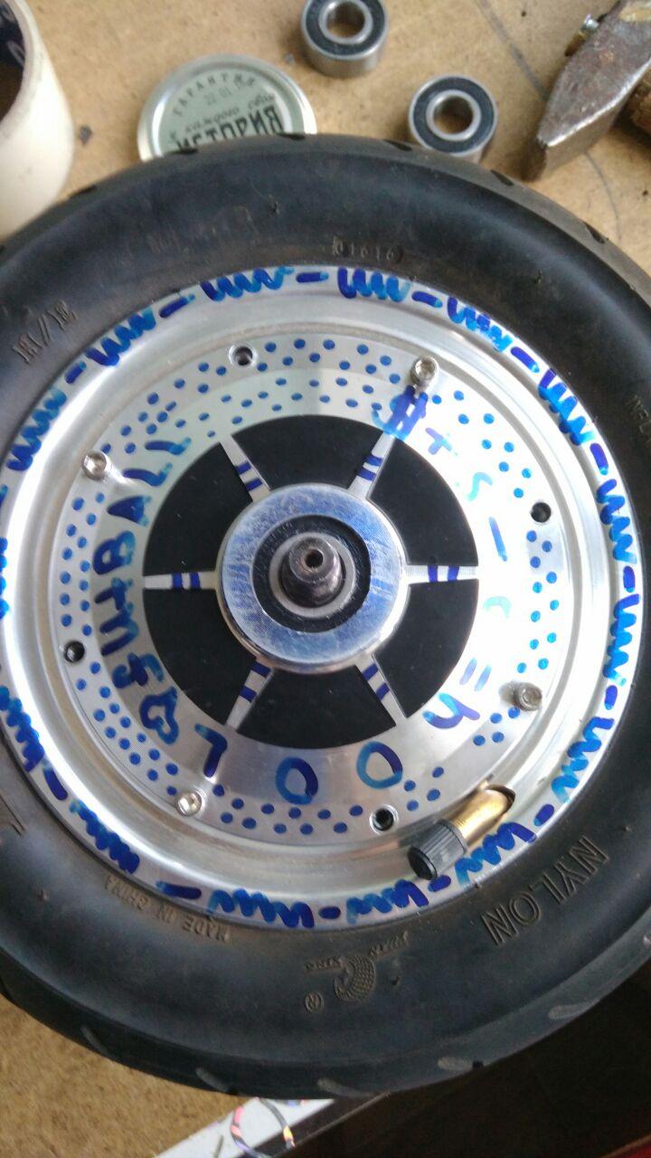

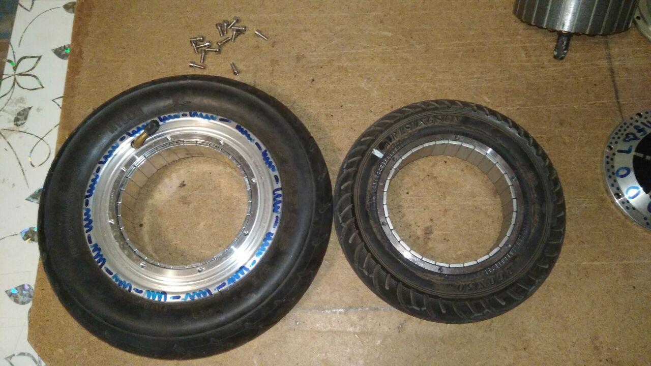

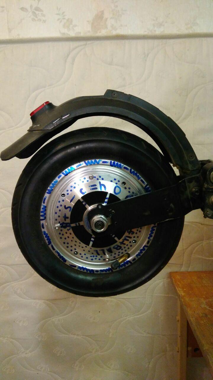

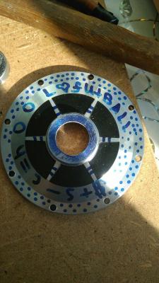

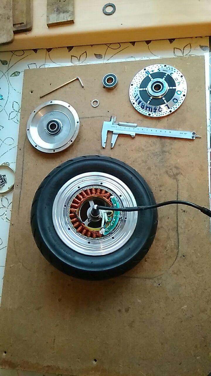

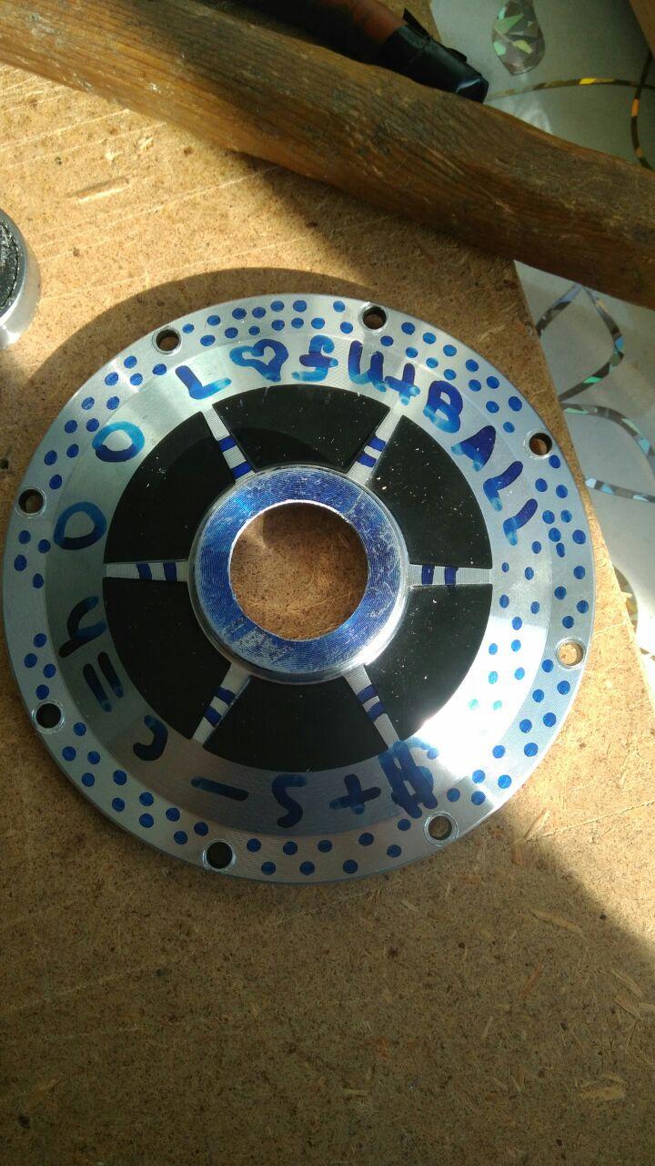

Поставил наконец-то колесо от гирика назад вместо стокового литого. Точнее, только ротор, статор остался родной. Получилась 10" пневма МК, влезло прямо четко в стальную вилку. Пришлось, правда помудрить с крышками и шайбами малость, но в итоге все встало на место. На 54в макс. скорость по БК с выставленными 10" в настройках выдало 60км/ч. МК накачал пока до 2,5бар, для прикатки.
Спереди у меня стоит пневма 8,5" с давлением 3 бар.
Результаты первых заездов:
- Макс. скорость по прямой выросла с 30 до 35
- Динамика упала примерно вдвое, разгон стал дольше, 30 набирает за 10-12сек
- Плавнее значительно реагирует на курок газа
- Упала тяга в горки и на старте с места
- Увеличился свободный накат без газа очень заметно
- Теперь рекуп. тормоз, который итак у меня был в стоке слабый, можно сказать, отсутствует вообще.
- Комфорт езды просто очешуителен. Катится легко и тихо по любым плиткам, грунтам, на асфальте просто плывет. С литым МК не сравнимо, и это, конечно, самый большой плюс.
- Потребление тока существенно выросло и теперь практически всегда максимум 15А даже после набора скорости. и это, как и отсутствие тормоза большой минус для слабых батарей, несмотря на то, что у меня 2 параллельно, просадка сходу -5В, так как они уже весьма старые, им больше года. Вес мой уже порядка 88кг в одежде. Однако, если не гнать на максималках и часто катиться накатом то средний ток весьма приемлем, в районе 8-9А.
- Нагрев МК теперь не превышает 45-50 градусов, сколько его не гоняй на максимум тока, отвод тепла намного лучше. Стоковое раскалялось уже после 5км до 80 градусов.
- Клиренс сзади теперь 11см
В целом для меня, несмотря на все минусы, этот вариант все же лучше, чем на стоковом литом МК, главное - комфорт и накатистость. На хорошей новой батарее поедет он бодро до 40км/ч максимум. А вообще, в будущем задумаюсь все же про полный привод на двух таких 10" колесах, думаю это будет наилучший вариант апгрейда, даже несмотря на вес. Как всегда, все упирается в хорошие батареи, которые стоят дорого, но и проседать не будут хотя бы больше чем на -2В.
Огромное спасибо Виктору [user]Nexvik[/user] за помощь с поиском и подготовкой материала для апгрейда.

Цитата: cephal от 10 Окт. 2020 в 21:48- Макс. скорость по прямой выросла с 30 до 35
Накачаете до 3.5-3.7 бар поедет как у всех 38-39 км/ч, даже с просадкой.
Цитата: cephal от 10 Окт. 2020 в 21:48- Динамика упала примерно вдвое, разгон стал дольше, 30 набирает за 10-12сек
Точно так же, как и у меня...) Я писал где то. А звук как?
odo - 6650 км
cephal
[user]ssilk[/user], Я слишком жирный, чтобы он до 40 ехал даже на 5 барах в колесах =)) Да и даже если поедет это надо проехать километр в разгоне, что нереально в условиях перекрестков в городе. Ну и парусность, холод, одежда верхняя... ну вы поняли. Меня скорость в 30 устраивает более чем, вот только то, что он ее теперь набирает дольше вдвое, чем на литом, конечно, плохо. Но ради наката и комфорта я готов пока что с этим мириться даже.
Звук стал менее гулким, как будто ему часть низких частот отрезало, но воет все так же прилично в разгоне. Подозреваю, что это из-за контра и 48 + разгон до 15А. но уже привык, даже хорошо, пешики слышат заранее мои разгоны.
[user]Belogrost[/user], ширина 30мм как и на родном роторе. Магниты с виду такие же, там только кольцо стальное на 6мм шире, на котором они приклеены, по сравнению с стоковым ротором.

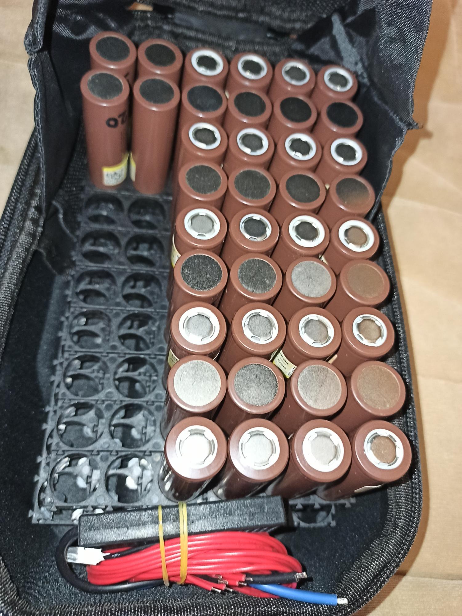

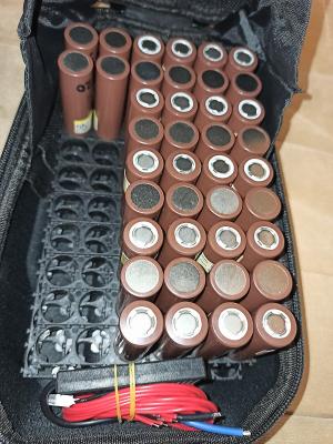

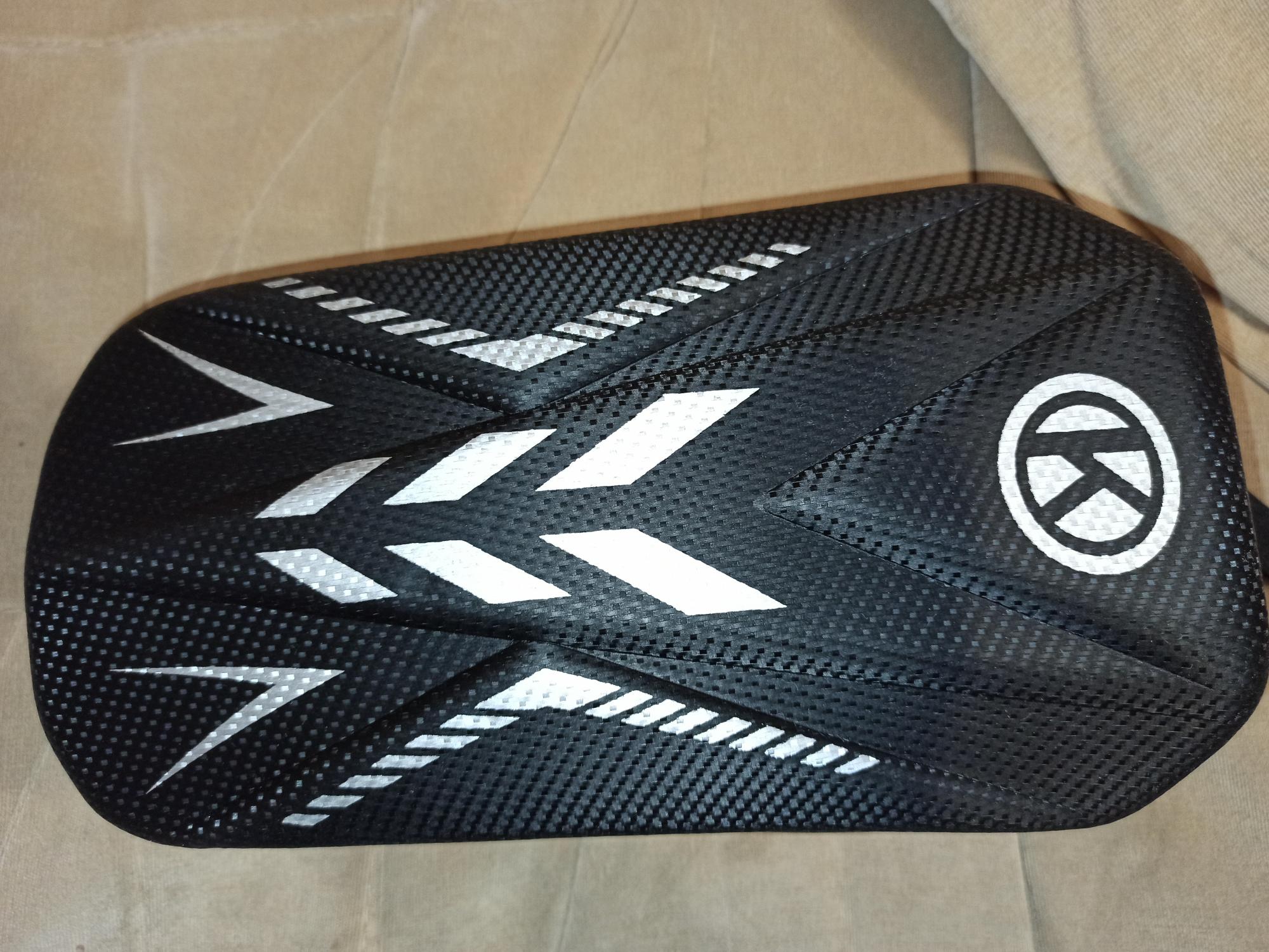

Добрый вечер! Получил рюкзачок для планируемой батареи 13S4P, сразу же разрезал посередине карман внутри, он ограничивал планируемую батарею. И сразу же после осмотра креплений на рюкзачке заказал велосипедное крепление (по сути хомут на руль/стойку с пластиной) дабы батарея при поездках вместе с рюкзаком не крутилась, и просто не отвалилась. Материал у рюкзака достойный, реально EVA (этилвинилацетат), замки молнии бегают под защитой от воды. Есть вопрос: ставить ли на батарею защиту из стеклотекстолита? Честно говоря, я хочу прикрыть батарею, несмотря на вполне приличный кофр (рюкзак). Но тут посмотрел цены на текстолит (без покрытия медью!), и чутка прифигел. Для моей сборки это примерно в 600р. (если 1мм толщина), и 450р. если 0.5мм толщина. Блин, пустой стеклотекстолит стоит охренеть, я даже не знаю, с чем сравнить. Всю жизнь думал, что это копеечный материал.
