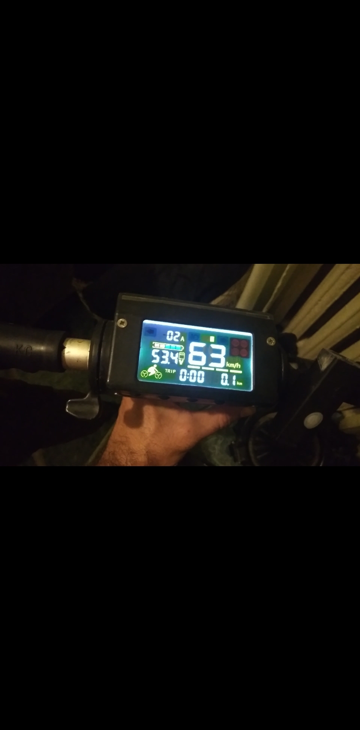

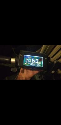

[user]NexVik[/user], второе колесо 47 кмч. Тормоза не знаю как механические поставить. Да и бюджет и так уже зашкаливает. К 40 подобрался, ведь в сервисе а не сам делал(
Добавлено 21 Окт. 2020 в 18:57
Но стоит того. Сегодня 10 км проехал, а заряд 49.8в остался)

[user]Руслан 80[/user], а какой максимальный ток у контроллеров? Я правильно понял - одно колесо тяговое, другое скоростное?
Руслан 80
[user]Night Fury[/user], оба контроллера по 14 ампер. Спереди стоит тягловое, а сзади скоростное. На максималку пока не разгонял, места не нашел и пешеходов много, но тяги просто за глаза)

[user]NexVik[/user], на 36 вольтах скоростное 46-47 кмч на холостых давало, а тягловое 34-35 Максималка 32-34 была по прямой. Соответственно скорости не хватало и пришлось на 48 вольт переходить
Добавлено 21 Окт 2020 в 21:11
Вот на холостых как

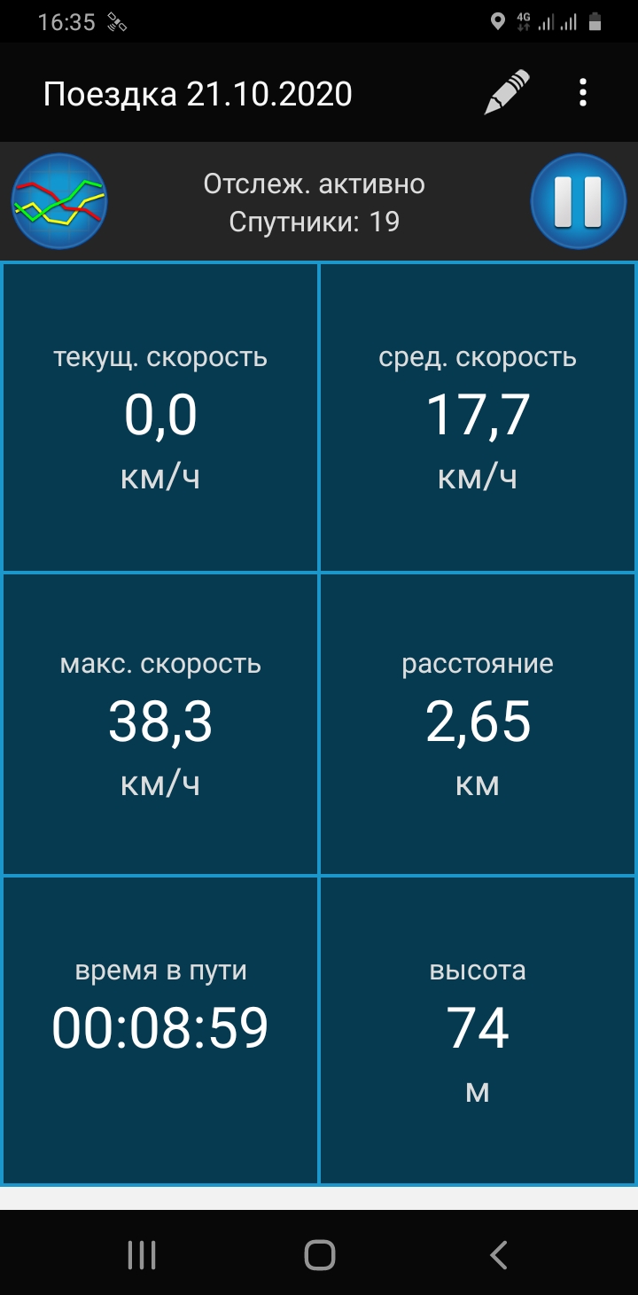

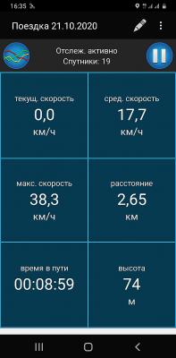

Испытал сегодня на максималку. Мой вес 80 кг плюс одежда. 4 градуса тепла. Максимум что смог по прямой набрать это 42 по спидометру.  Gps 40 показал. Трек не писал. Хотелось бы больше, но хотя бы так...
Paxxa
Осталось откалибровать спидометр на ровной дистанции и успокоиться что реальная скорость 38))
Руслан 80
[user]Paxxa[/user], 38 было в первый день испытаний, когда с сервиса забрал, на дороге без уклона, но заряд был 49 вольт. Даже трек остался
Добавлено 22 Окт 2020 в 08:41
Но тогда и спидометр всего 40 показал. Думаю для точности колесо не 8, а 7.8 выставлю в настройках, тогда вернее будет

Ну да. Только на максималку по гпс нестоит ориентироваться. Берешь дорожку в километр длиной без уклонов. И едешь по ней ровно 20.00км в час. Смотришь мгновенные показания gps. Пока не будет синхронности
Потом тоже самое 15 км/ч.
