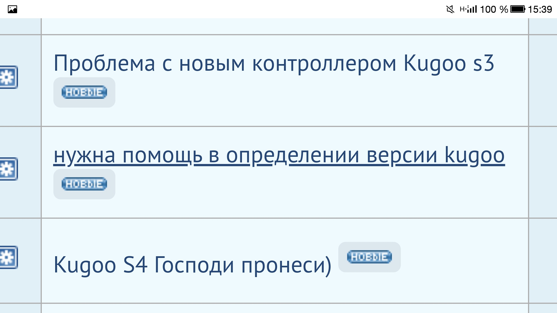

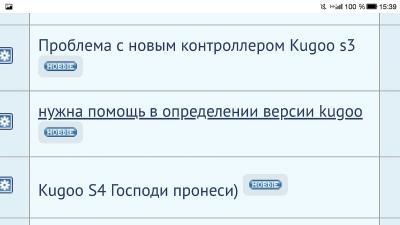

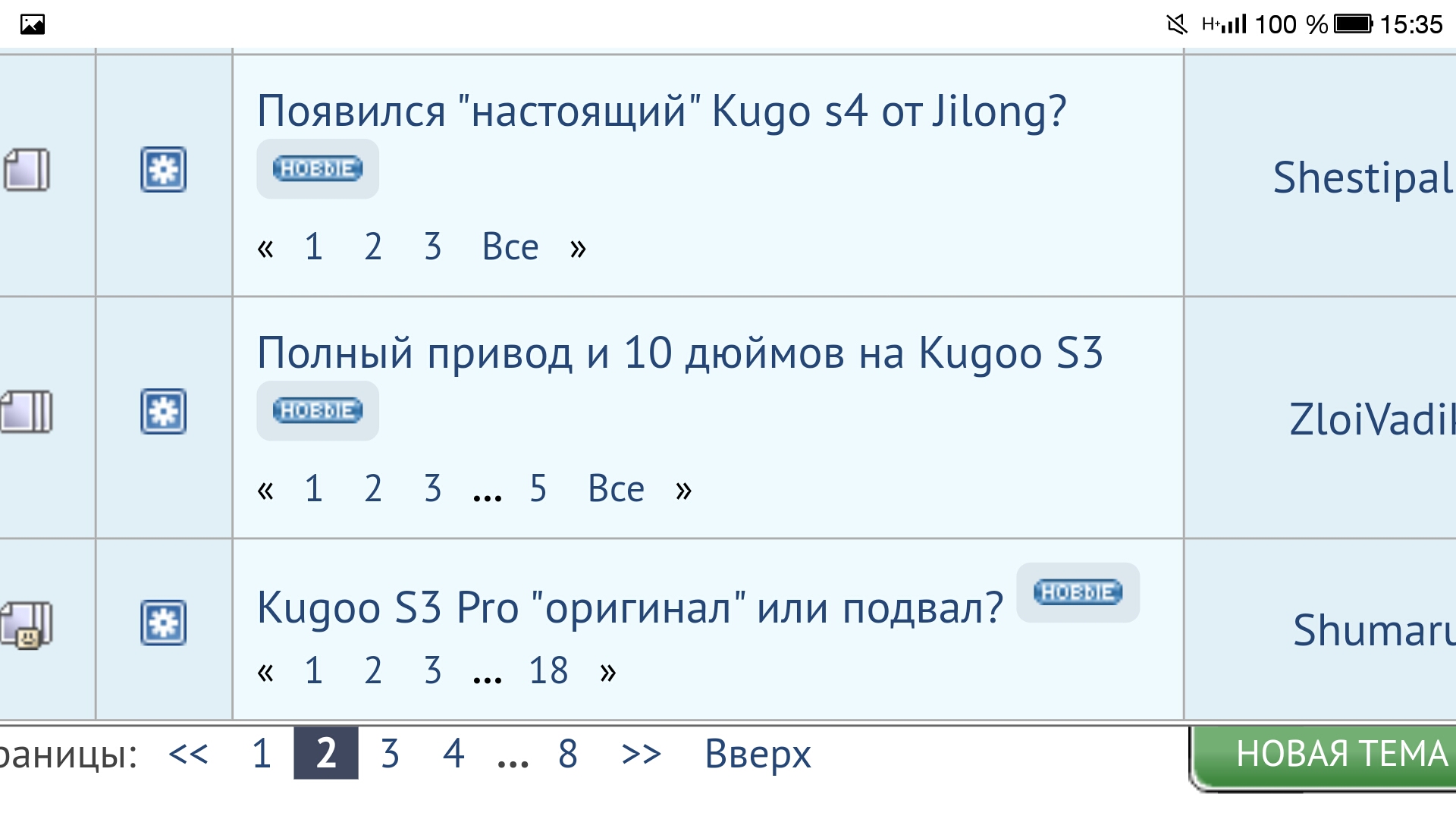

За такую цену, однозначно, надо продавца долбать по гарантии, раза три. Потом сменить магазин, или может вообще повременить с приобретением, до середины зимы. А пока, форум полистать, клонов разных тут много описано в этом разделе.
Ещё многое зависит и от электроники (дисплей, контроллер, мотор-колесо), их тоже сейчас куча разновидностей, все и не перечислю. И среди них есть весьма отвратительные варианты: дисплеи мрут, контроллеры мрут(из-за применённых схемотехнических решений .итайцев) и моторы с магнитами поуже, но при этом есть где-то фотка мотора, вроде "АТ......'" в котором пластины статора тоньше,  чем допустим в "WB.......", и это лучше.
Муки выбора, эт только чуток из имеющихся тем:
Чутка заброшенная тема со статистикой пробегов: https://electrotransport.ru/index.php?topic=58271.0.....
