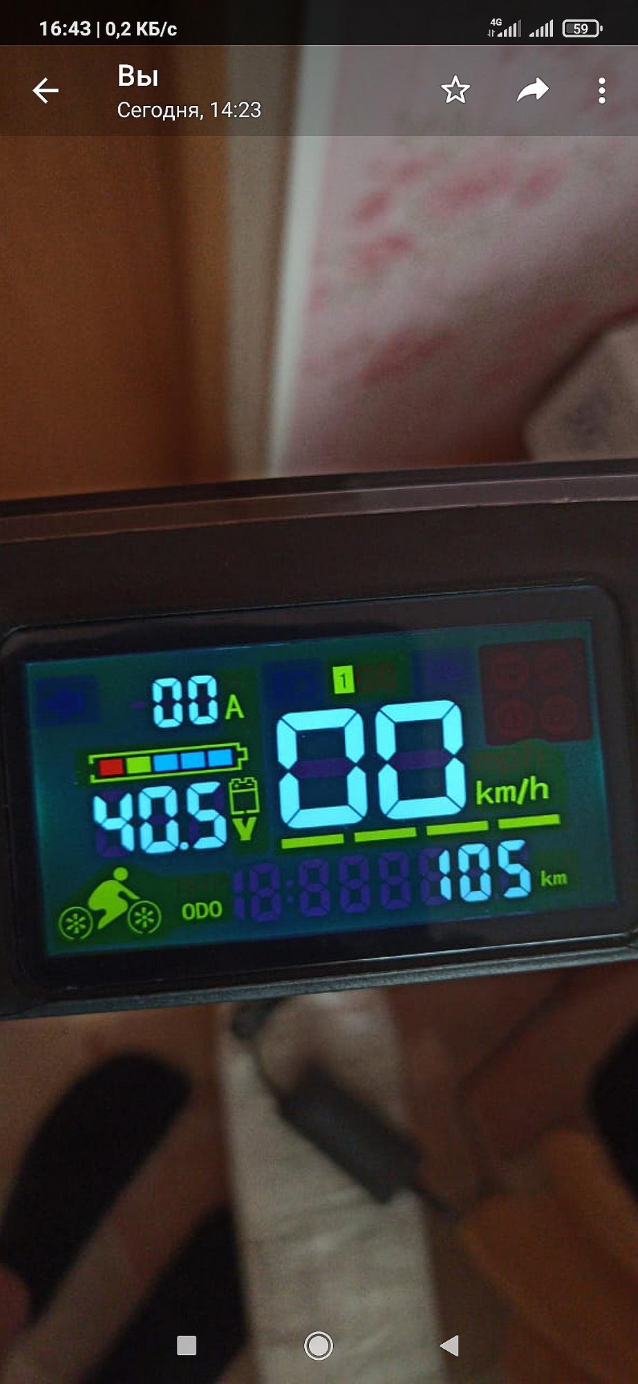

Зарядился до зелёного (до полного).
Вытаскиваю штекер, напряжение с 42.0 за 10 секунд падает до 40.5.
Это жесть!
Это пипец какая жесть!!!

Цитата: Дастер от 28 Окт. 2020 в 13:39Зарядился до зелёного (до полного).
Зеленый, это не полный. Зеленый это окончание первой фазы зарядки...
Цитата: Дастер от 28 Окт. 2020 в 13:39напряжение с 42.0 за 10 секунд падает до 40.5.
Нормальное явление: при вставленном штекере вольтметр показывает напряжение ЗУ, а через 10 секунд входной конденсатор разряжается и вольтметр начинает показывать реальное напряжение батареи.
Главное не то, до какого напряжения батарея заряжается, а то, чтобы она всегда до этого напряжения заряжалась.
Вы купили самое дешевое дерьмецо на рынке, что Вы от него хотите? )))
Ваши проблемы легко решаются деньгами... Купите хорошее ЗУ, закажите сборку качественной батареи и так далее... И Ваши нервы будут мягкими и шелковистыми.
Или пойдите по другому пути: Изучите матчасть, возьмите в руки инструмент и "пилите", как это делают многие.

[user]Дастер[/user], после загорания зеленой лампочки и подержав 1 час на зарядке, после вытаскивания штекера, какаое напряжение?

Дастер
#10557
Самокат сдан назад.
Деньги вернули в полном объёме.
Дополню: заряжалась АКБ  с 38.0 до 42.1  один час тридцать минут (как то мало).
Далее загорелся зелёный индикатор. Оставил ещё на час заряжаться.
Потом включаю табло, показывает 42.1. Отключаю зарядку и вольтаж за 10 сек. падает до 40.5.
Втыкаю зарядку, загорается красный и через 3- 5 сек. переключается на зелёный.
На табло снова 42.1., которое при отключении падает на 40.5.
Везу в магазин. Там вытаскиваем АКБ и тестером делаем замер. Показывает так же 40.5. Хотя вчера на полном заряде (магазин её сам зарядил) на тесторе показал 41.5.
Мне возвращают деньги.
